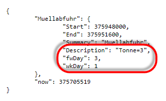

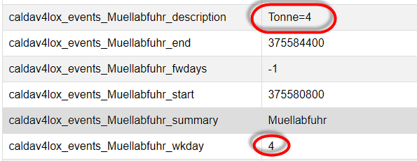

      Hab seit ein paar Tagen das Problem, dass die Einträge, die mit dem Caldav-Plugin geholt werden im MQTT - Plugin unter "incommin..." falsch angezeigt werden.
      Im Caldav-Plugin über "Anhabe testen" bekomme ich diese (richtigen) Werte angezeigt:
      Klicke auf die Grafik für eine vergrößerte Ansicht  Name: Caldav_Ergebnis.png Ansichten: 0 Größe: 15,8 KB ID: 277199
      Unter MQTT bekomme ich dies angezeigt (und natürlich auch an den MS übermittelt):
      Klicke auf die Grafik für eine vergrößerte Ansicht  Name: MQTT_Ausgabe.png Ansichten: 0 Größe: 32,1 KB ID: 277198

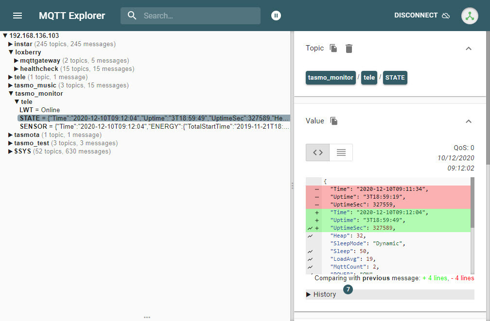

        Wenn du auf incoming des Plugin schaust kommt das immer mit Verzögerung.
        Nutze ein Tool wie den MQTT Explorer um zu sehen was und wann wirklich passiert.
        Mit dem Tool habe ich alle Fehler gefunden die ich bis jetzt hatte (lagen meist an mir)
        Bei Win10 gibt es den sogar als App im Store
Ansichten: 637
Größe: 154,9 KB
        • Clubsport
          Clubsport kommentierte
          Kannte ich noch gar nicht, schau ich mir mal an!
          Bzgl. Incoming Overview: ja das ist mir bekannt dass das mit Delay verbunden ist, dennoch habe ich den Status meiner BWM dort wunderbar checken können.
          Ein Tool wie der MQTT Explorer eignet sich jedenfalls auch sehr gut, um die Fehlerquelle eingrenzen zu können.
          Du verbindest damit direkt zum Broker. Wenn es dort langsam ist, liegt es an Absender->Broker.
          Zur Fehlersuche auch immer das Gateway-Log heranziehen. Dort werden Nachrichten vom Broker in Echtzeit geloggt, dafür habe ich den Timestamp auch mit Millisekunden versehen.

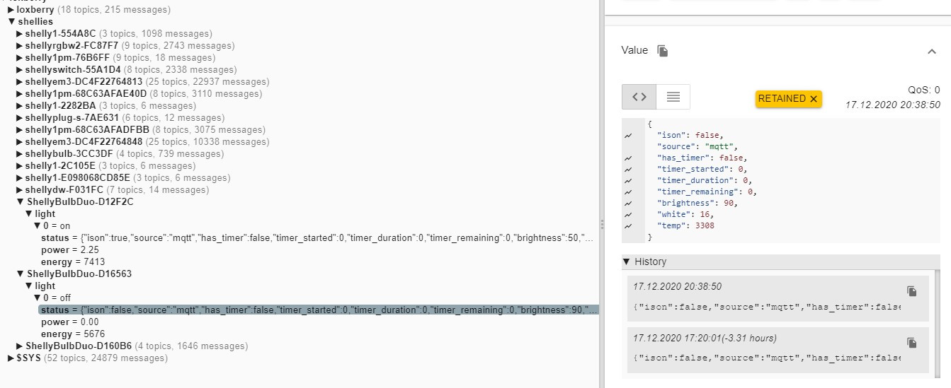

        #668
        hier noch ein Screenshot vom Explorer. Ich weiß auch nicht was das "RETAINED" bedeutet. Steht nur bei dem nicht funktionierenden shelly.
Name: mqtt problem.jpg
Ansichten: 562
Größe: 131,6 KB

            BTW Das RETAINED bedeutet, dass die letzten Daten am Broker gespeichert bleiben. Wenn Zb das MQTT Gateway neu startet, bekommt es vom Broker die letzten Daten, die das Gerät übermittelt hat. Ohne Retained würde das Gateway erst dann Daten bekommen, wenn das Gerät neue Daten sendet. Die Einstellung ist am Shelly bei den MQTT Settings. Aktiv ist meine Empfehlung.
            Das heißt, die Daten die du siehst, könnten schon älter sein, wenn der Shelly nichts mehr sendet.

            Was ist der DW? Der Temperatur/Feuchte Sensor, oder?
            Es kommt da unter sensor/act_reasons eine etwas eigenartige Payload herein
            ["sensor"]
            was offenbar erst als JSON erkannt wird, aber der Datentyp ist ein unindexed Array - da zerlegt es möglicherweise die Json-Expandierung. Das muss ich mir ansehen, scheint ein Bug bei mir zu sein.
            Was uns der Shelly mit "Sensor" sagen will, ist mir unklar. Das error-Topic davor ist jedenfalls 0.
            Weißt du, was act_reasons ist?
              Nein, erstmal ein Bug im Gateway.
              Aber mich würde natürlich interessieren, was Shelly da sendet.
            • Gargamel
              Gargamel kommentierte
              Alles klar..
              Dann lass ich es jetzt erstmal einfach so weiter laufen oder?
              Ja, kannst du so laufen lassen. Das Gateway läuft weiter, nur dieser Datensatz wird nicht ausgewertet. Evt. hab ich heute die Gelegenheit, das gleich zu fixen.
