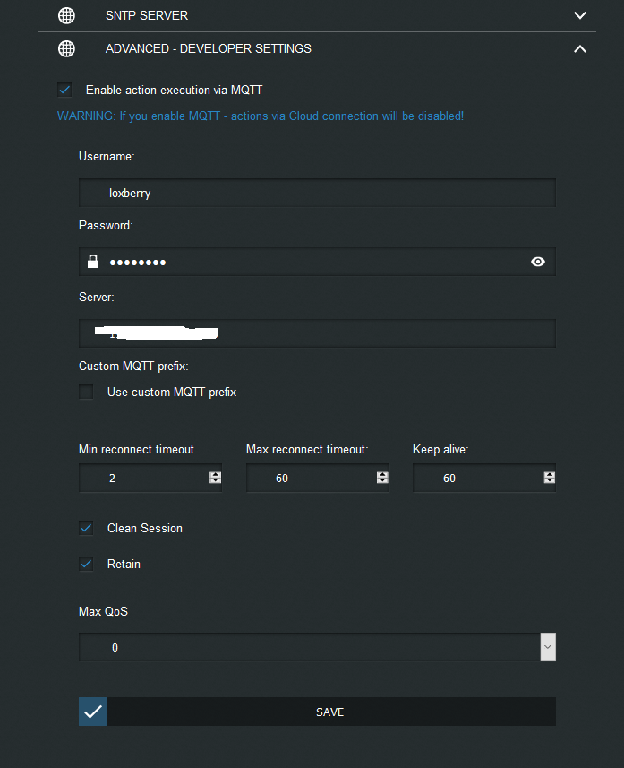

                  Hast du jetzt "Retain" gesetzt oder nicht? Screenshots!
                #653
                Hallo Christian,
                ja Retain ist gesetzt. Siehe Screenshot. Und im MQTT Broker kommt der aktuell Stand auch richtig an. (78%)
                Im Loxone bekomme ich den alten Stand 100% angezeigt. siehe screenshot
                Danke & Grüße

                    #655
                    Dürfte ich mal sehen, wo es ankommt und wo es nicht ankommt?
                    Lasst uns doch nicht immer raten. Ich kann nicht sehen, was wo nicht aktualisiert wird.
                    Loxone hat 100 Bausteine mit jeweils 50 Einstellungen. Irgendwo stimmt was nicht.
                      PS: Im Log steht, was gesendet wird. Direkt unter den Reconnect-UDPIN Zeilen.
                      PS2: Probier auch mal einen "Verzögerten Impuls" zwischen der Boot-Zeit und dem Reconnect-Befehl, 60 Sekunden oder so.
