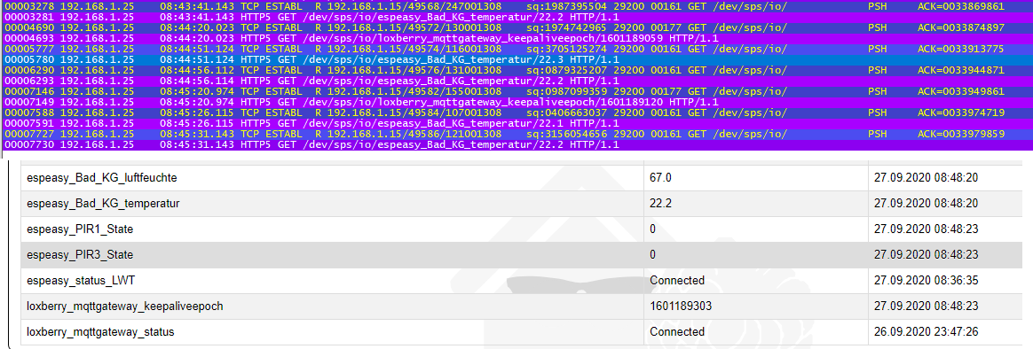

                  #625
                  Zitat von dasrockt
                  Hallo habe gestern meinen Loxberry neu aufgesetzt alles neu gemacht und jetzt hab ich das Problem obwohl eigentlich nichts geändert ist das die Werte nicht in der Loxone ankommen oder bzw. der Miniserver nicht erkennt... stimmt das Format so wie es zum Miniserver gesendet wird?
Ansichten: 572
Größe: 86,2 KB
                  Hallo in die Runde
                  und erstmal Danke an alle, die hier kräftig aktiv sind - hat mir schon viel geholfen...
                  Ich habe dieses Problem auch. An und für sich möchte ich den Status (geöffnet/geschlossen) meines Shelly DW2 Kontakt für diverse Logiken nutzen.
                  Habe mir dazu Loxberry inkl. MQTT Plugin aufgesetzt und die diversen Troubleshooting Guides und Tips aus dem Wiki durchgeprüft.
                  Aktuell ist mein Stand ebenfalls, dass ich im Debug Monitor die entsprechenden Informationen des DW2 sehe, aber Loxone nicht darauf reagieren möchte - sowohl in Liveview als auch in der Visualisierung der App. Korrekte Schreibweise, diverse Konvertierungen der Werte usw. habe ich bereits probiert.
                  Auch der loxberry_mqttgateway_keepaliveepoch kommt an, wird aber ebenfalls nicht in der Liveview angezeigt.
                  Den Miniserver habe ich, wie im Post von Christian Fenzl empfohlen, bereits durchgeführt.
                  Vielleicht hat sonst noch jemand eine Idee?
                  Vielen Dank vorab!
                  Matze
                    Zur Analyse braucht es jedenfalls eigene Screenshots, nicht die von jemandem anderen.
                    Zeig doch mal am Beispiel des keepaliveepoch, wie du die Daten am MS empfängst, und wie die Eigenschaften in der Loxone Config aussehen.
                • loxrookie
                  • 01.09.2019
                  • 2
                  #626
                  Gerne - hier die Screenshots dazu.
                  • Clubsport
                    Clubsport kommentierte
                    Liegt es vielleicht daran, dass bei "Validierung" der maximale Wert kleiner als der Empfangswert ist....?
                  • loxrookie
                    loxrookie kommentierte
                    Danke für den Hinweis - habe eine Stelle übersehen... Die Loxconfig akzeptiert 2147483647 als maximalen Wert bei mir.
                    Speichern und Neustart des MS hat allerdings nichts gebracht.
                    Beim Shelly erwarte ich ja nur open/close bzw. 0/1 als Werte. Egal, ob ich open/close ohne Konvertierung oder als 0/1 aus dem MQTT Plugin heraus sende, ich sehe es nur "im Eingang".
                  #627
                  Schaut bitte mal die Berechtigungen an.
                  Wenn das per HTTP herein kommt, und der VI 1:1 (ohne Leerzeichen!) benannt ist, kann’s nur noch die Berechtigung des Eingangs sein.
                  • loxrookie
                    Super, vielen Dank! Berechtigungen war das korrekte Stichwort.
