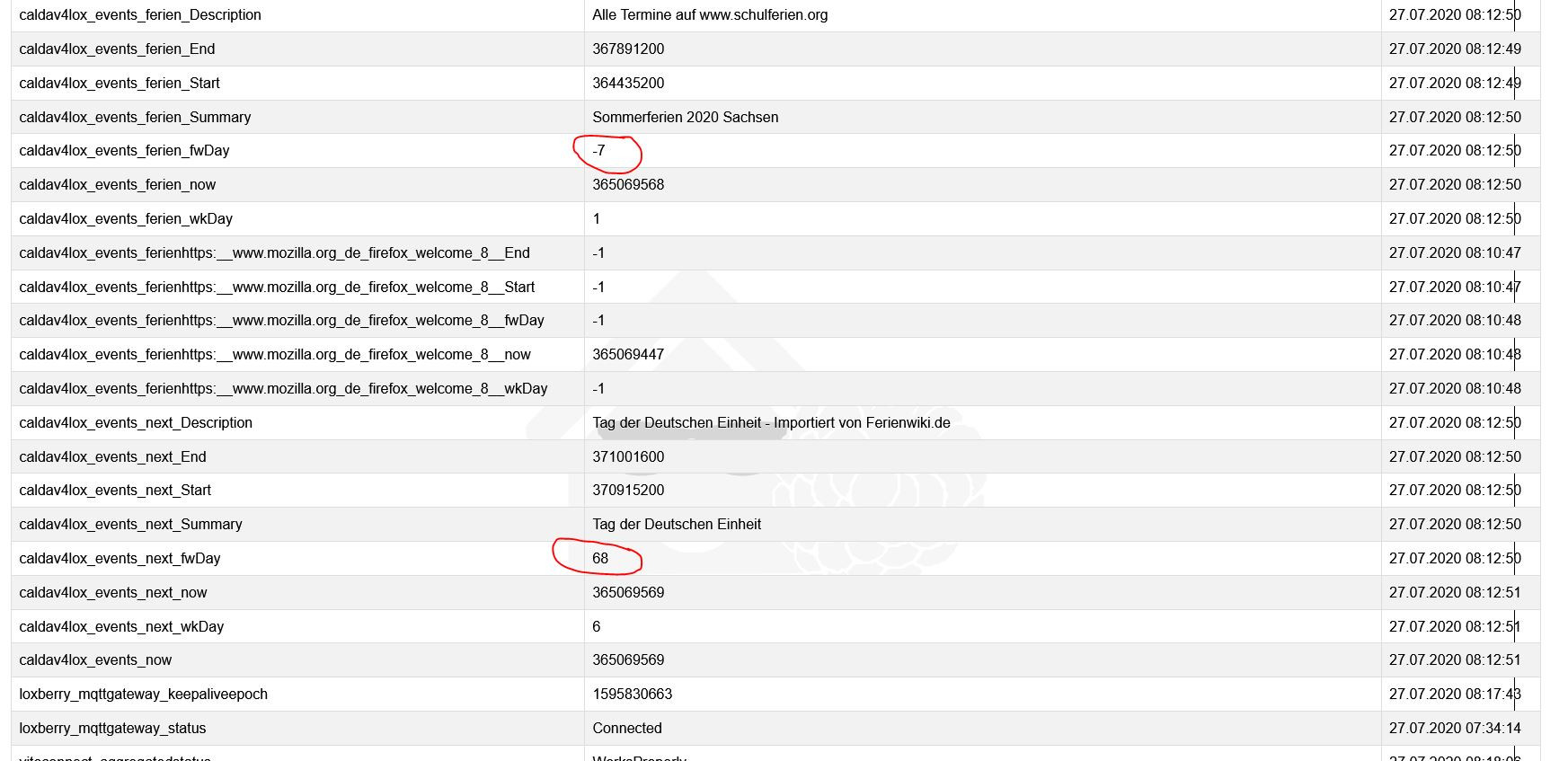

    Hallo liebe Gemeinde,
    ich habe mal wieder ein Problemchen welches ich nicht selber lösen vermag.
    Bei meiner caldav-Kalenderabfrage kommen im Loxberry-mqtt-incomming die richtigen Daten rein.
    Aber in der Lox bekomme ich hinsichtlicher der Tage bis zum Event falsche Einträge, die Start-und-End-Daten passen aber widerum
    Wie kann das sein? Habe ich irgendetwas verpasst/überlesen bei der Konfig-Anleitung?
    caldav 1.9.1.9 Loxberry 2.0.1.3
    Klicke auf die Grafik für eine vergrößerte Ansicht  Name: 1.JPG Ansichten: 0 Größe: 292,9 KB ID: 259160Klicke auf die Grafik für eine vergrößerte Ansicht  Name: 2.JPG Ansichten: 0 Größe: 171,3 KB ID: 259161Klicke auf die Grafik für eine vergrößerte Ansicht  Name: 3.JPG Ansichten: 0 Größe: 266,5 KB ID: 259162
    Gruß HRA

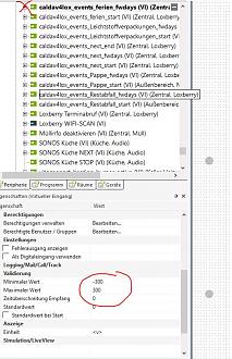

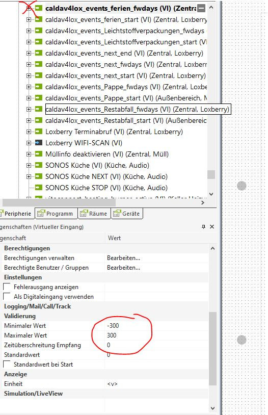

      Sieh Dir das mal genau an. Die Namen in MQTT müssen genauso sein wie die Namen der VI‘s

      ok, der Hinweis war gut.
      Nur verstehe ich es nicht ganz, ich hatte damals beim Anlegen alle Variablen kopiert (nicht abgeschrieben) und es lief.
      Jetzt auf einmal, weiß nicht genau ab wann, fehlt bei allen Variablen mit dem Ende "... fwday" das "s" bei "days".
      Gab es da mal eine Änderung durch ein Versionsupdate, da sucht man sich dann kapuut, da man "blind" wird?
      Habe überall das "s" gelöscht und es funktioniert
      Gruß HRA

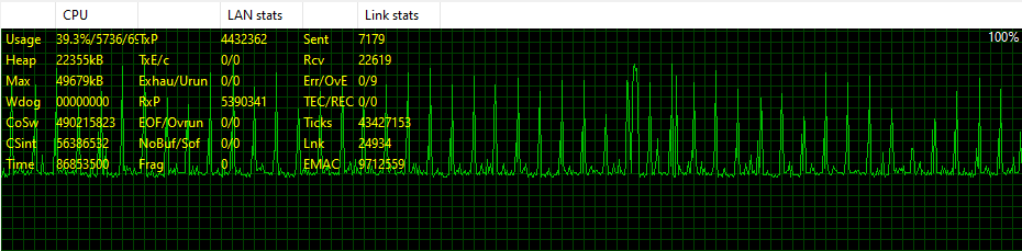

                    Hello Christian Fenzl . I have an MQTT subscription called 'battery' that has ~150 discreet values being pushed every 10 seconds. It causes the Miniserver some indigestion...
Ansichten: 462
Größe: 20,6 KB
                    I require some values every 10 seconds, but others not at all. The naming convention of the values is presenting some problems. The problem I perceive is the presence of the character ## in the name field. Employing the wildcard # and + terms to whittle them down is proving unsuccessful.
                    There is possibly a better way to format the data in Node-Red. That option is beyond my understanding. Is there a way in the MQTT Gateway?
                    • Tico
                      Tico kommentierte
                      After further consideration, the CPU spikes might be caused by unrelated calculations that are triggered every 10 seconds in the config. The CPU spikes were only noticed coincidently about the same time I added the large MQTT subscription. I need to do some more investigation...
                      The # are not part of the topic, but of the json payload. Therefore you cannot manage this by the subscription wildcards.
                      A cpu spike on the MS may appear on every start/change config in the plugin (as this disables cache once), but not during normal operation - as lots of values stay the same and are cached.
                      I have a “Do not send” checkbox on the roadmap, like the Reset-After-Send, that can suppress submitting values also inside of a json payload.
                    • Tico
                      Tico kommentierte
                      Thanks. I've done a bit more investigating and it is the MQTT inflow that is causing the CPU spikes. The CPU is not hitting 100%, but I have a couple of extra topics that I would like to add. They also have the same naming convention.
                      The "Do not send" checkbox will be very worthwhile.
