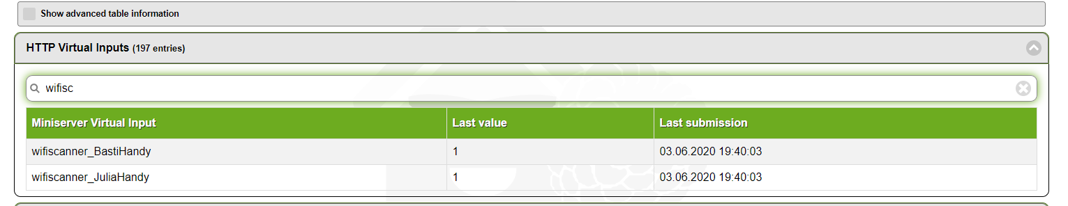

    Hallo, hat jemand eine Idee? Ich habe schon einige MQTT HTTP Request erfolgreich in die Loxone eingebunden, nun scheitere ich aber. Über UDP funktioniert es ohne Probleme. Über HTTP bekomm ich in der VIsualisierung nichts angezeigt. Könnte es was mit der folgenden konvertierung des WifiScanners zutun haben?
    19:30:07.080 OK: Sending Data 'wifiscanner/JuliaHandy/0' to MQTT broker localhost:1883
    19:30:07.081 OK: Sending Data 'wifiscanner/BastiHandy/1' to MQTT broker localhost:1883
    Also genaugenommen mit den /
    Vielen Dank für Eure Mühe.
      #557
      Servus!
      Ich verstehe das Problem nicht ganz - was kommt an und was nicht?

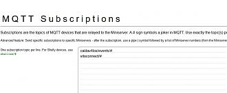

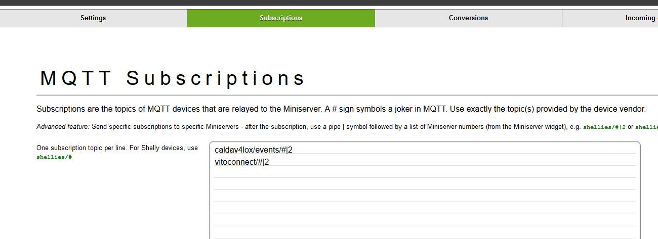

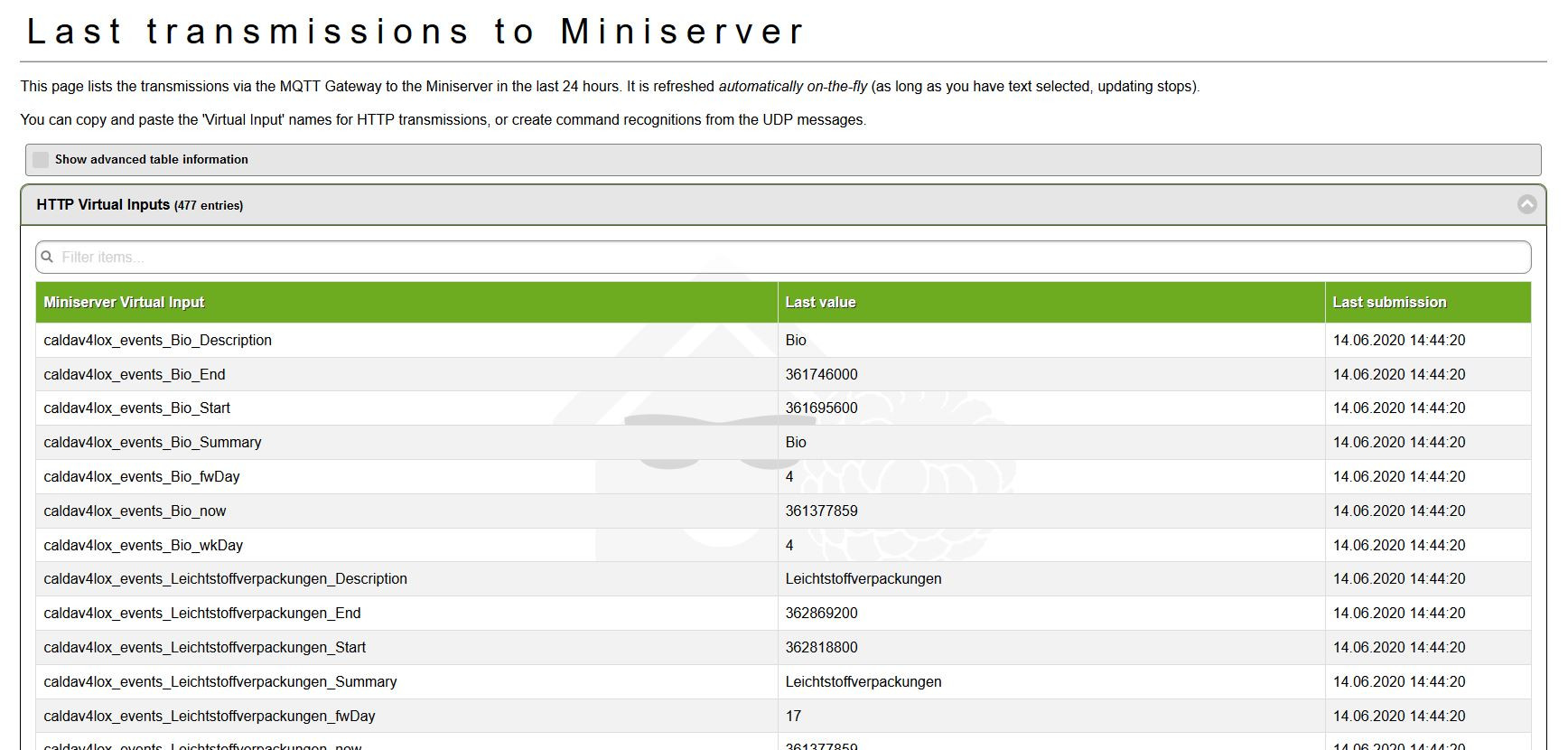

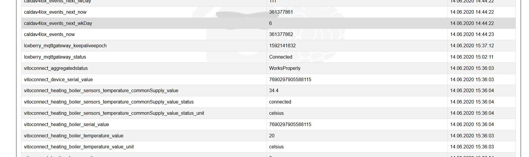

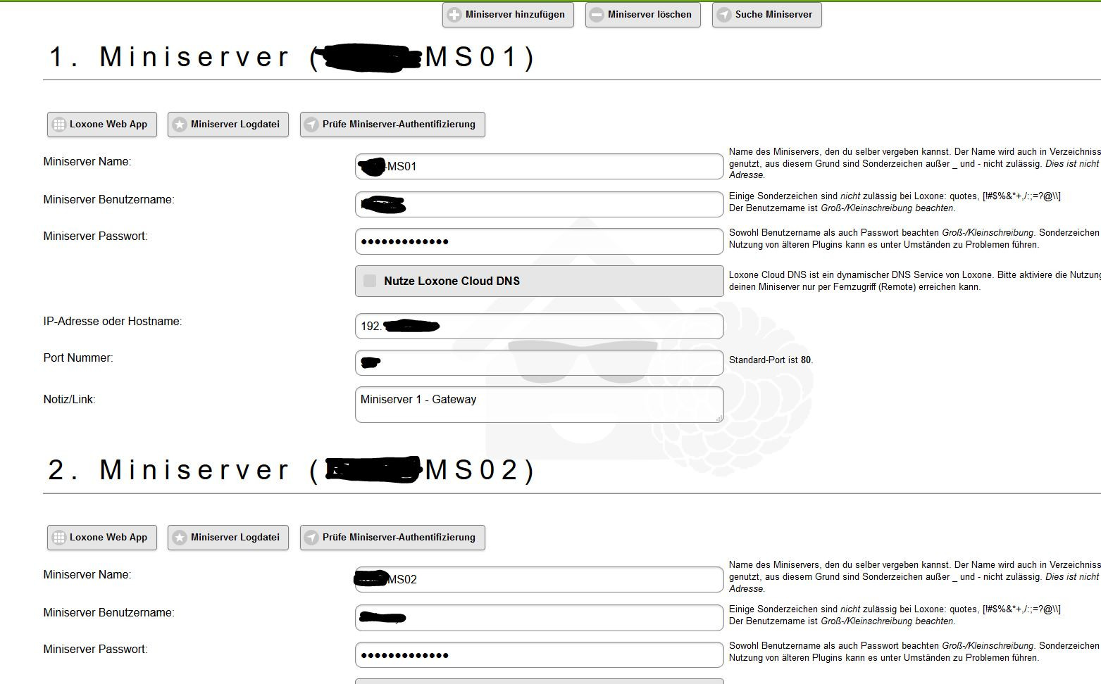

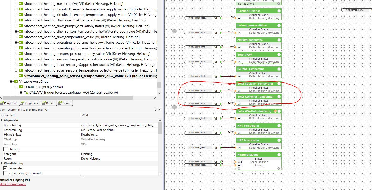

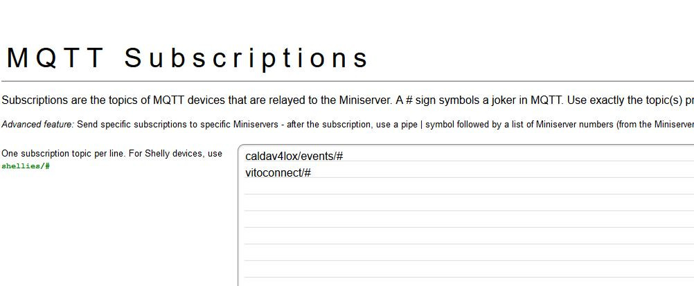

        also nachdem ich fast den gesamte Thred sowie den vitoconnect durchstöbert habe, komme ich trotzdem nicht weiter.
        Ich denke es hat etwas mit meiner Kommunikation MQTT-Plug-In zum MS zu tun, da caldav-daten auch nicht funktionieren.
        Anbei die scrennshots und das mqtt-log.
        Folgende Szenarie
        - 2 MS Gen1 (Gateyway+client)
        - beide MS im loxberry bekannt und Konnektivitätsprüfung erfolgreich
        - virtuelle Eingänge und die Programmlogiken sind im MS2 (client) ausgeführt
        - MQTT ist der MS01(gateway) angegeben
        - in der Subscription ist der Verweis auf MS2 angelegt "|2"
        - 2 MQTT-features vorhanden -> caldv4lox und vitoconnect
        - die virtuellen Eingänge sind entsprechend der MQTT-Einträge benannt (kopiert)
        - bei beiden bekomme ich keine In-Daten im MS
        - Daten im MQTT-Incomming sind richtig und auch aktuell zu den devices
        - Virtuelle Ausgangsbefehle funktionieren, "reconnect" beim mqtt läuft und die vitoconnect Warmwasssr-Soll-vergabe wird auch in der Heizung übernommen
        ich komme einfach bei der Fehlersuche nicht weiter, hat jemand einen Tip wo ich etwas falsch machen könnte.
        hier das log-fill [ATTACH]n254018[/ATTACH]

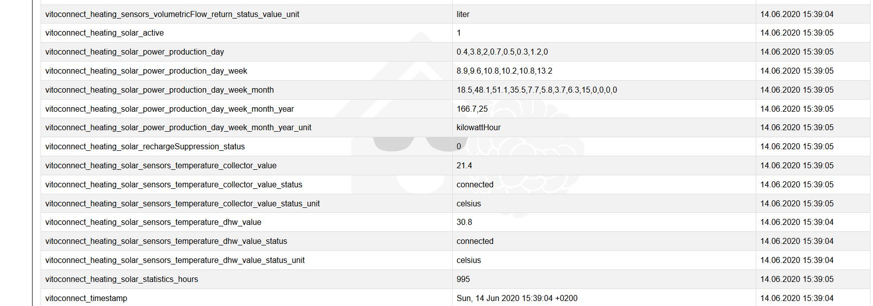

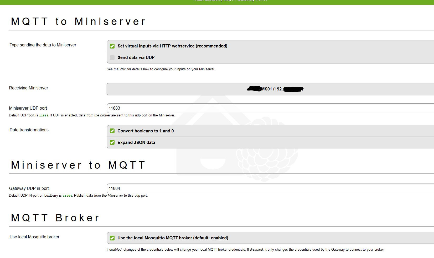

          Hier noch die restlichen screenshots

            #561
            Kannst du das MQTT Gateway Log noch anhängen - das ist irgendwie nicht mitgekommen.
            Von den Screenshots scheint alles zu passen.
            EDIT: Log ist eh da, hat er am Handy nicht angezeigt!
            Zuletzt geändert von Christian Fenzl; 14.06.2020, 18:26.

              auch im log sehe ich keine fehler.
              Aber im MS kommt nichts an, habe sicherlich irgendwo eine "einfache" Grundeinstellung falsch, aber kann sie eben nicht finden
              Danke schon mal für deine Hilfe
              Für heute muss ich Schluss machen, schaue morgen wieder hier rein :-)
            #562
            Kannst du mal Restart im Plugin machen, und mir das neu erstellte Log schicken. Beim Start wird die Config gelesen, das würde ich gerne anschauen.

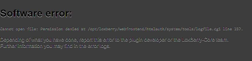

            I am having similar problems with MQTT v1.1.1. The MQTT flow to the Miniserver 1 is working fine, but Miniserver 2 MQTT flow doesn't work.
            I have just done a clean install of Loxberry 2.0.1.3 (no upgrade from 1.4). I have a installed a few plugins on the new image including MQTT v1.1.1. I am endeavoring to better balance the loads on the Miniserver by transferring some logic from Miniserver 1 (Gateway) to the Miniserver GO (Client - Miniserver 2).
            I have confirmed "Check Miniserver authentication" for both Miniservers (all ok).
            1. MQTT install log shows no indication of any problems.
            2. I have four subscriptions -
            apc/#|1,2
            fronius/#
            miele/#
            robonect/#
            3. MQTT Gateway log shows the following message for topics apc, fronius, miele -
            09:14:03.537 WARNING: Incoming topic does not match any subscribed topic. This might be a bug
            09:14:03.537 WARNING: Topic: apc
            robonect has no error message.
            4. The Mosquitto log has the following error -
Ansichten: 640
Größe: 31,2 KB
            5. I rolled back to MQTT v1.1 to see if it made a difference. No success there.
            6. I changed the SD Card on the Client also. No success there.
            I have run out of ideas to try...
            • Tico
              Tico kommentierte
              Thanks Christian. And the Mosquitto log software error? Is that related?
              The mosquitto log error is not related.
              It is some kind of a design issue of LoxBerry permissions for reading system / daemon logs via the WebIf.
              I already tried to fix this in the plugin, but it needs to be addressed directly in LoxBerry-Core.
              That’s your issue: https://github.com/christianTF/LoxBe...eway/issues/47

            HRA Danke für das Log.
            In deiner Config steht laut Logfile das Senden an einen anderen MS bei den zwei Subscriptions nicht drin (toMS ist in der Config leer).
            'id' => 'caldav4lox/events/#',
            'toMS' => []
            'toMS' => [],
            'id' => 'vitoconnect/#'
            Kannst du nochmal einen Refresh auf der Subscription-Seite machen, und schauen, ob du eventuell einen JavaScript-Fehler im Browser bekommst, wenn du speicherst?
              Also:
              - Subscriptions öffnen - Sind die Pipes da?
              - Eintragen und speichern
              - F5 zum Browser aktualisieren - Sind die Pipes da?
              Wenn die Einträge verschwinden, funktioniert das Speichern nicht. Im LoxBerry Healthcheck alles ok?

              #567
              Bist du sicher, dass der in LoxBerry eingestellte Miniserver-Benutzer Rechte auf deine VI's hat?
              In Loxone V11 haben sich die Standardrechte bei neuen Elementen geändert. Der User muss Zugriff auf die VI's haben.
              • HRA
                HRA kommentierte
                So das war der richtige Tip.
                Ich habe >3 Wochen gesucht, aber an den sch... Rechten habe ich nicht gedacht, da ich loxberry Adminrechte gegeben habe.
                Nur die Adminrechte werden beim erstellen des VI nicht eingetragen - Asche auf mein Haupt
                Vielen Dank für deine Bemühungen -> DKMS hat sich egrade gefreut :-)
                Bekomme jetzt alle Daten im MS02 rein mit der pipe "|2" :-))))
