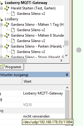

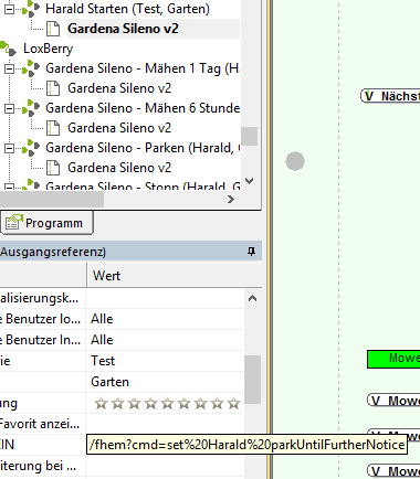

                  ich versuche mich jetzt auch an die MQTT-Schnittstelle in Verbindung mit dem FHEM-Modul auf dem Loxberry, da immer mehr Hersteller von HomeMatic Geräten ein API-Interface zur Kommunikation bereitstellen oder nur noch die API. Siehe z. B. Gardena.
                  Ich habe aber nach etlichem Forumlesen (hier und auch im FHEM-Forum) keine Antwort gefunden, wie ich einen FHEM "Set-Befehl" von Loxone über das MQTT-Gateway absenden kann.
                  Als Beispiel: set Harald parkUntilFurtherNotice
Ansichten: 703
Größe: 5,3 KB
                  Mit diesem Befehl, den ich in der FHEM-Kommandozeile eingebe, wird das Gardena Schaf z. B. bis auf weiteres geparkt. Funktioniert aus FHEM auch sehr gut.
                  Ich habe es aber bislang in Loxone nicht geschafft diesen Befehl richtig über das MQTT-Gateway an FHEM zu senden.
                  In Loxone habe ich über einen virtuellen Ausgang den Loxberry so eingebunden:
Ansichten: 600
Größe: 15,3 KB
ID: 250644 und Klicke auf die Grafik für eine vergrößerte Ansicht
Ansichten: 584
Größe: 19,4 KB
                  Das einlesen der Werte (incomming overview) eines "Devices" aus FHEM über MQTT an Loxone klappt übrigens super. Vielen Dank für Eure Arbeit.
                  Ich hoffe ich habe alle Infos mitgeteilt und bin für einen guten Tipp wirklich dankbar.
                  Viele Grüße
                  Hesch@

                    Warum nicht direkt von loxone an fhem?
                  • Hesch@
                    Hesch@ kommentierte
                    Damit ich verstehe wie ich über das MQTT-Gateway zwischen Loxone und angeschlossenen Geräten Befehle austauschen kann.
                    Direkte HTTP-Befehle von Loxone an FHEM sind nicht das Problem.
                  • 4680
                  #552
                  Ich denke der Artikel von Christian ist das was du suchst!
                  https://www.loxwiki.eu/pages/viewpag...ageId=70353530
                    Vielen vielen Dank. Jetzt habe ichs kapiert und es funzt auch.
                    Jetzt muss ich nur noch die neuen API-Befehle vom Gardena Smart Mower seit dem neuen FW.Update einbinden und dann wird mein "Schaf" wieder so laufen, wie ich will.
