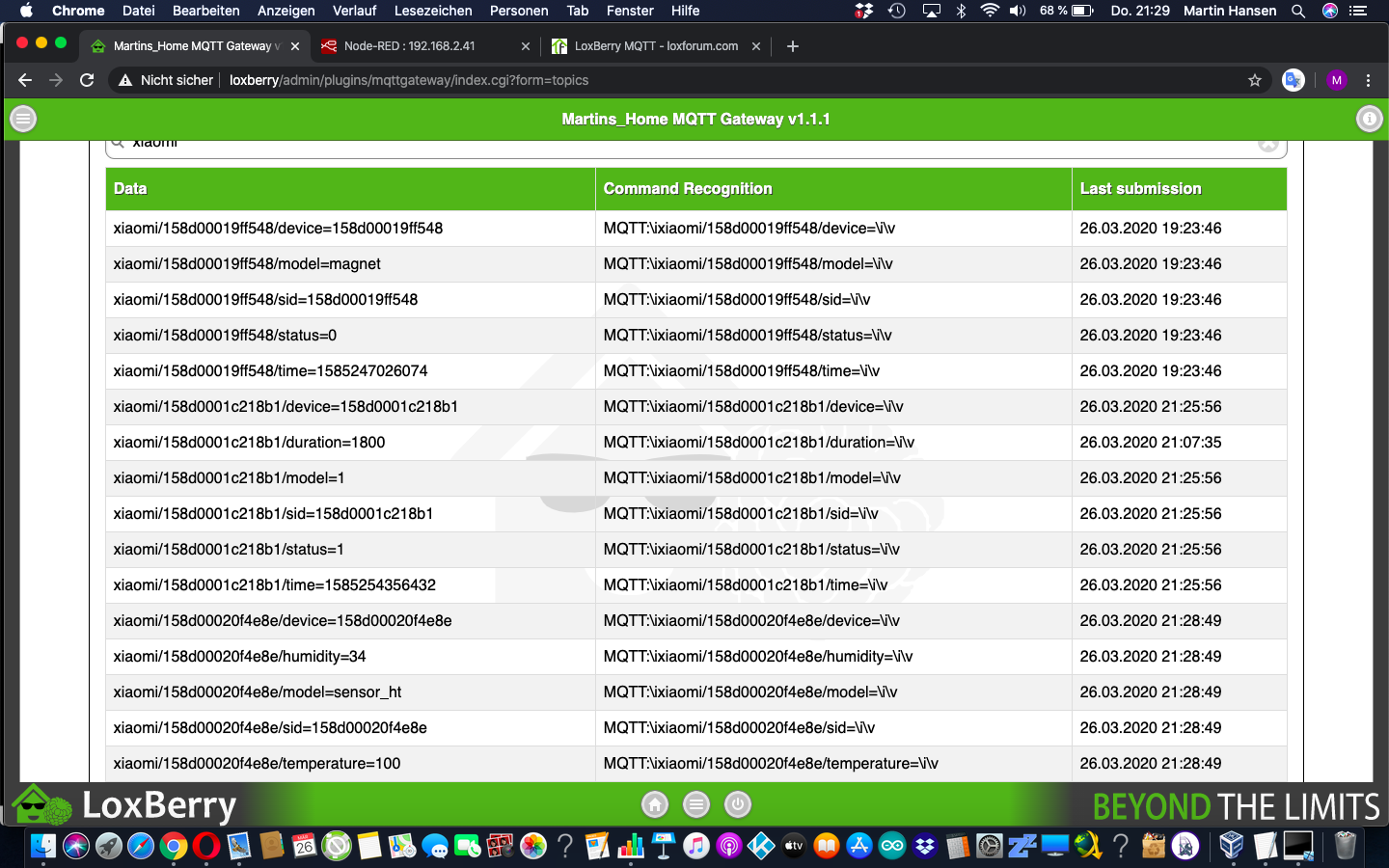

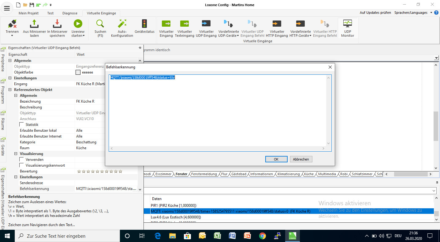

      Hallo Christian,
      kann das sein dass bei der Befehlserkennung ein Bug drin ist...?
      Das Plugin schlägt mir vor:
      MQTT:\ixiaomi/158d00019ff548/status=\i\v
      Müsste es nicht stattdessen heissen:
      MQTT:\ixiaomi/158d00019ff548/status=\v
      Merkwürdigerweise geht aber auch das nicht in Loxone, der UDP-Messageinhalt ist bei mir z.B.
      MQTT:/xiaomi/158d00019ff548/time=123456789 xiaomi/158d00019ff548/status=0
      Check mit dem Command Recognition Plugin haut eigentlich hin!
      Grüße, Martin

        #529
        Niemals! Sowas passiert mir nieee!
        Schaut gut aus!
        Schaut falsch aus!
        \i wird immer doppelt angegeben: z.B. \iWort\i sucht das Wort zwischen den \i's.
        Entweder du bist ein schlechter Copy/Paster hier im Forum, oder irgendwas stimmt mit deinen Topics nicht (oder ich hab wirklich einen Bug..... Naaaa glaub ich nicht! )
        In deiner angegebenen UDP-Übertragung ist einmal das Topic
        /xiaomi/....
        und einmal
        xiaomi/....
        Irgendwas stimmt da nicht, was du mir schreibst.
        Woran erkennst du, dass es nicht funktioniert hat, wenn der eingehende Wert 0 ist?
        Sind die Minimal- und Maximalwerte im Virtuellen Eingang groß genug, um die Zahl von time abzubilden?
        Stimmt dein Eingangsport?
        Schon mal überlegt, auf HTTP-Übertragung umzustellen?
        Zuletzt geändert von Christian Fenzl; 26.03.2020, 18:33.

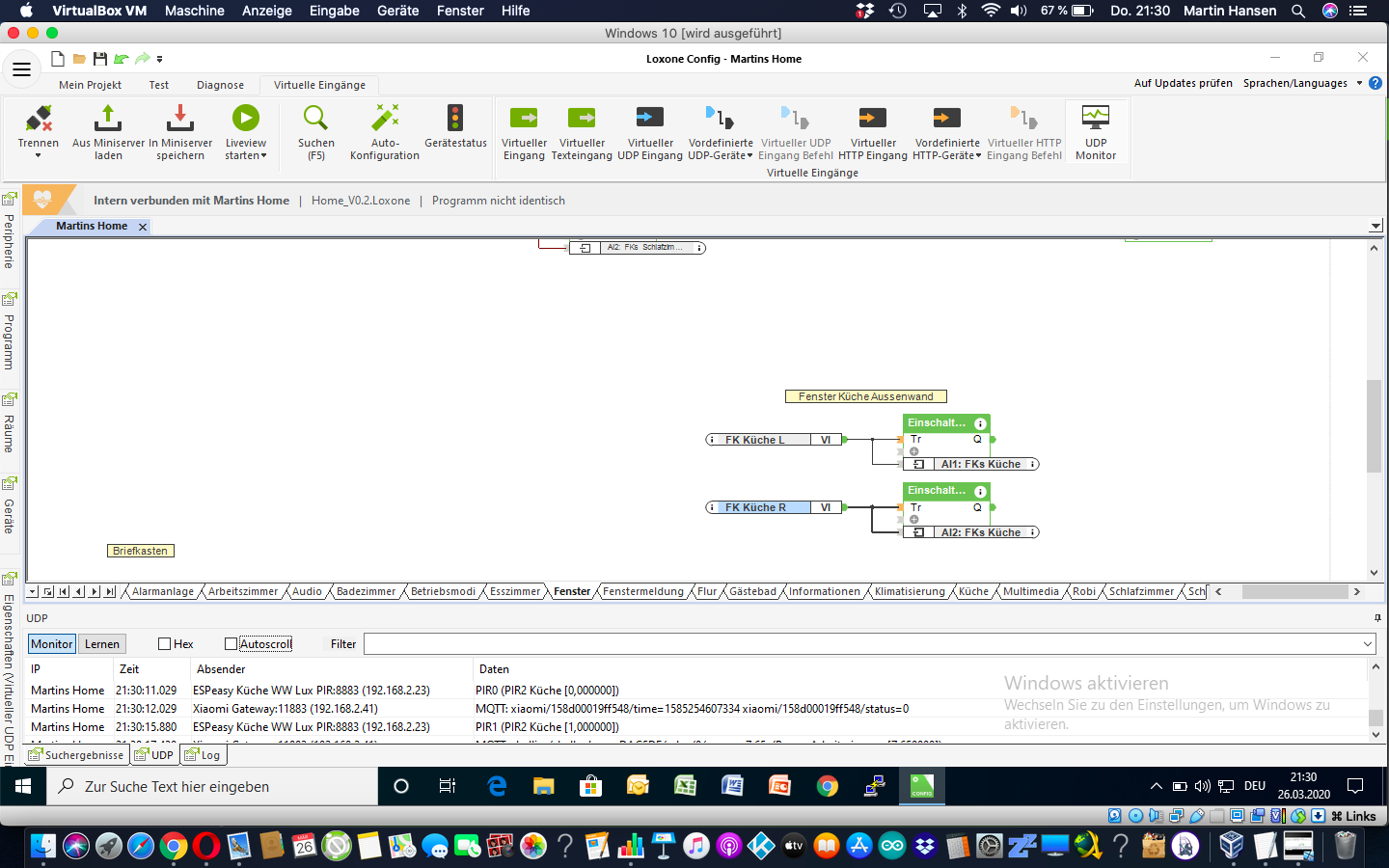

          #530
          Ah okay, das mit den "i's" hatte ich so nicht mehr auf dem Schirm... Brett vor dem Kopf heute...
          Ich weiß wirklich nicht wo der Fehler ist - ich seh es schlichtweg nicht....
            #531
            Und ich sehe nicht, dass es nicht geht.
            Was genau stimmt denn nicht?
            • Clubsport
              • 11.01.2018
              • 607

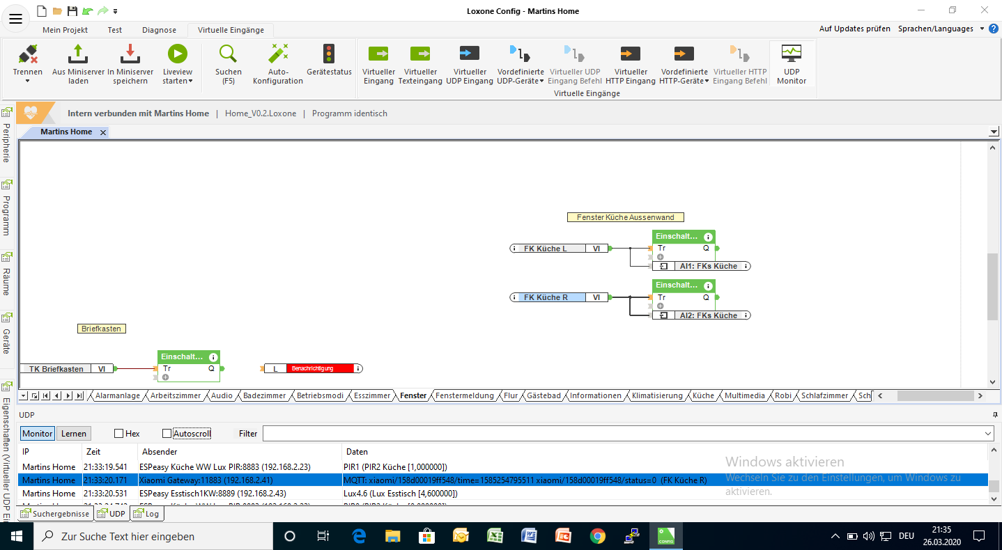

              #532
              Ich hab es gefunden.... Ich hatte "als Digitaleingang" verwenden angewählt... Und damit wird die Fensterstellung nicht erkannt.
              Was ich aber ehrlich gesagt nicht ganz verstehe - denn genau das ist für mich digital: Zwei Zustände, 0 und 1...
              Egal, haut also alles so hin wie es soll.... SORRY!
              Grüße, Martin
                Klassiker! 🙂
                Ist in keinem deiner Screenshots 😉

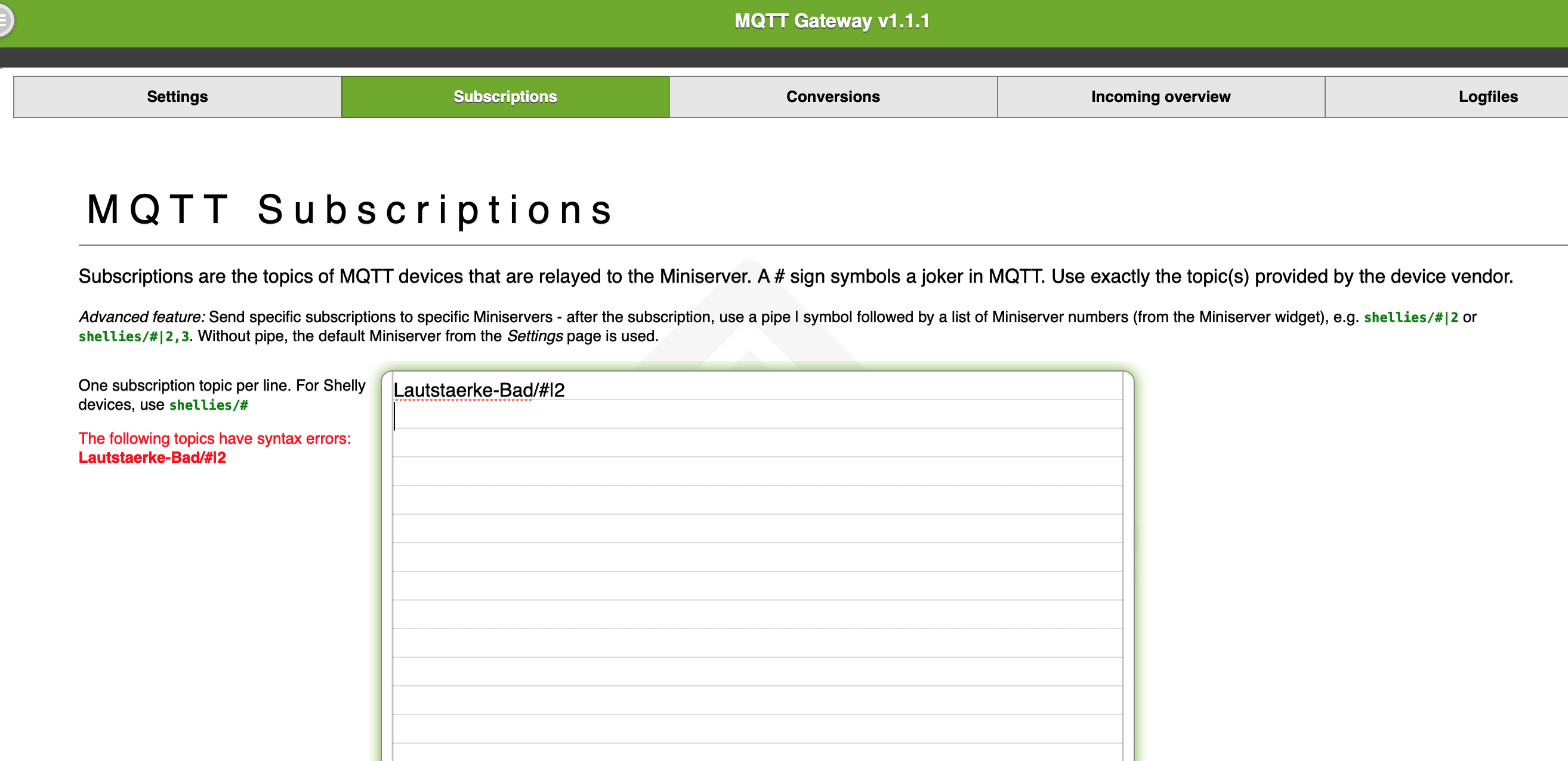

                    ich bekomme die Kommunikation zwischen mehreren Miniservern nicht hin. Habe alles nach Anleitung versucht. Das Pipe Zeichen in allen Varianten ausprobiert. Die neuste Version 1.11 ist installiert. Es kommt auch die Fehlermeldung.
                    The following topics have syntax errors:
                    Sobald was hinter # steht, kommt eine Fehlermeldung.
                    Der LoxBerry läuft als Hyper-V.
                    Danke vorab.
Name: Bildschirmfoto 2020-05-01 um 12.21.15.png
Ansichten: 334
Größe: 212,5 KB
                      Hallo. Laut Anleitung ist das der Befehl für den 2. Miniserver. Und lt. Anleitung darf ich das so schreiben. Auch wenn ich # weglasse, ändert sich nichts. Dann bekomme ich keine Daten. Zum Standard Miniserver funktioniert alles super.
                      Bei mir bekomme ich den gleichen Fehler wenn ich I2 nach der # schreibe!
                      Keine Ahnung was du da machst aber würde die Topics etwas anders strukturieren.
                      Mach mal Lautstaerke-Bad/# dann sollte der I2 auch kommen

                      Nutzt Ihr denn auch wirklich den senkrechten Strich (pipe)?
                    • 6356
                    #537
                    Also bei mir geht das ohne Probleme
                      Bei mir auch.
                      Wie man im Bild in #536 bei genauer Betrachtung sehen kann, wurde ein grosses "i" I und kein piepe | verwendet.
                      I| Das sind bei mir die Unterschiede. Christian hat die Lösung schon gepostet. Danke.
                      Zuletzt geändert von Gast; 01.05.2020, 14:20.

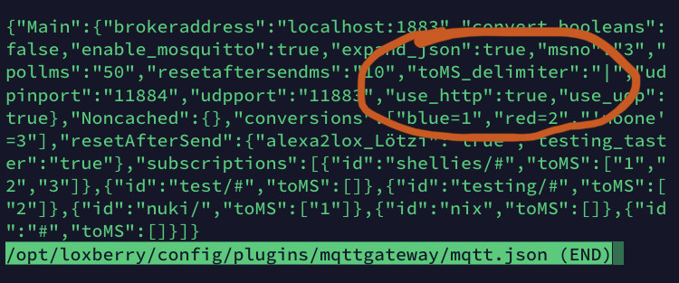

                    #538
                    Wartet mal...
                      #539
                      Schaut bitte mal via putty in
                      /opt/loxberry/config/plugins/mqttgateway/mqtt.json
                      Unter Main gibt’s ein
                      toMS_delimiter
                      Wenn das leer ist, oder nicht existiert, erkennt auch das UI das Trennzeichen nicht.
                      Dann bitte die Pipe | dort ergänzen.
                      Ist eigentlich schon länger gefixt, aber er macht es wohl nicht mehr richtig, wenn’s mal falsch drin steht.
                        #540
                        Das Thema hatte schon mal ein User angesprochen. Hat super geklappt. Danke.
