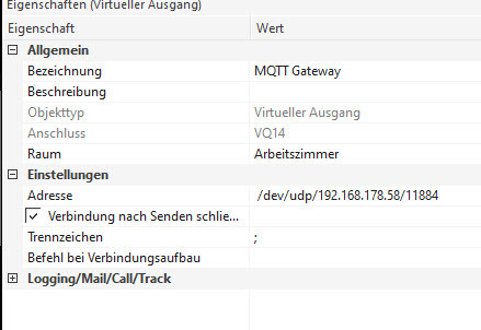

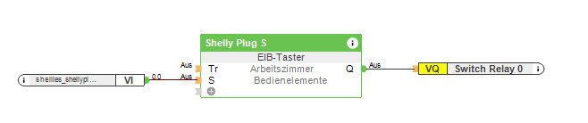

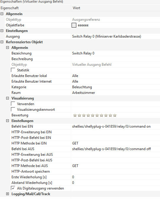

      ich habe das MQTT-Gateway Plugin zunächst in V1 installiert und probiere schon eine geraume Zeit einen Shelly plug S mit Loxsone über MQTT Gateway zu schalten. Ich bin genau nach dem Beispiel Video (Schnell-Konfiguration am Beispiel eines Shelly) vorgegangen, doch der Shelly plug S ließ sich nicht mit dem EIB-Taster schalten. Wenn ich den Shelly mit dem Webinterface von Allterco schalte wird der Status übertragen und in der Loxone Visualisierung sichtbar. Dann habe ich die V1.01 Prerelease installiert doch auch hier konnte ich den Shelly plug S nicht schalten. Meine Loxone Config habe beigefügt. Ich komme an der Stelle nicht weiter und bräuchte etwas Hilfe!
      Im Vorraus vielen Dank
        #484
        Hallo Oswald,
        die Ausgangseinstellungen schauen richtig aus.

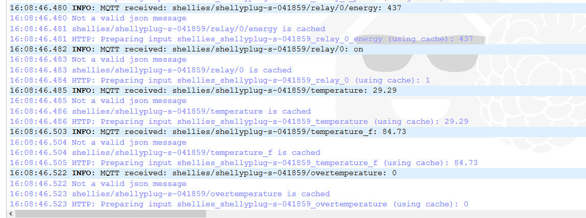

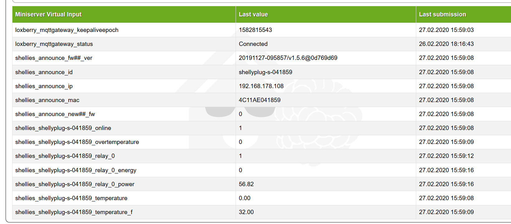

        • Wenn du die Standard-Subscription noch drinnen hast (shellies/#), bekommst du in der Incoming Overview Werte herein?
        • Ist 192.168.178.58 sicher die IP-Adresse des LoxBerry?

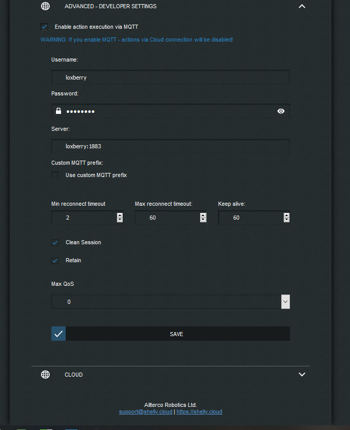

        • Zeig mal die MQTT-Settings aus dem Shelly Webinterface (inkl. Adressleiste), ob das richtig ist, d.h. ob Shelly überhaupt mit MQTT verbunden ist.
        • Im Logfile steht drin, ob dein UDP-Befehl beim Plugin angekommen ist.

          ich bekomme alle Incoming Werte auch die IP-Adresse stimmt. Klicke auf die Grafik für eine vergrößerte Ansicht

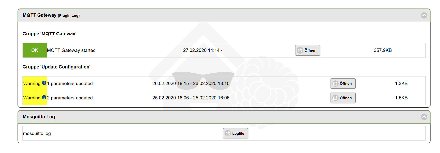

                hier noch das mosquitto.log
                Software error:
                Cannot open file: Permission denied at /opt/loxberry/webfrontend/htmlauth/system/tools/logfile.cgi line 237.
                Depending of what you have done, report this error to the plugin developer or the LoxBerry-Core team.
                Further information you may find in the error logs.
                  #489
                  Auch alles gut.
                  Im Log solltest du eingehende UDP Nachrichten sehen, wenn du den EIB-Taster über die Loxone-Visu bedienst.
                  • Oswald

                    #490
                    Leider bekomme ich keine UDP Nachricht beim Betätigen des EIB_Tasters!
                      #491
                      Schick bitte das Log
                      Darauf läuft es eh immer hinaus - ihr dürft das gerne auch beim ersten Mal, wenn gefragt wird, mitschicken 😉

                        Hier das Log File
                          #494
                          Dein Miniserver redet nicht mit dem Plugin.
                          Bitte überprüfe nochmal, dass die IP stimmt und dein Miniserv er zum LoxBerry kommt, zb mit einem Ping-Baustein.
                          • Loxtom577
                            • 19.08.2018
                            • 534
                            #495
                            Täusch ich mich oder ist in der Adresse (siehe Bild im Beitrag #483) ein Fehler?
                            Dort steht: /dev/udp/192.168.178.58/11884
                            Ich bin der Meinung dass vor das 11884 ein Doppelpunkt gehört und kein / , ist ja der Port.
                            Sollte also so aussehen: /dev/udp/192.168.178.58:11884
                              Nein, das ist absolut richtig so.
