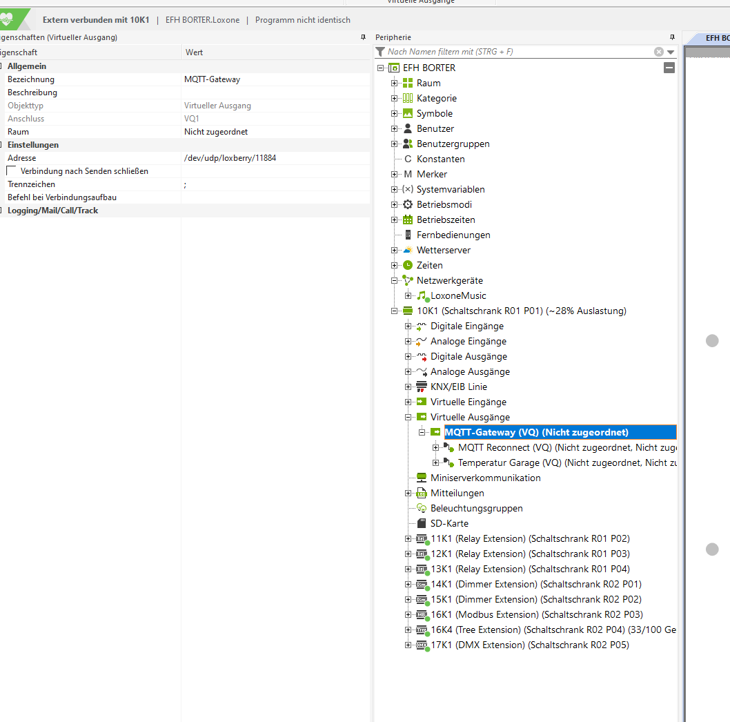

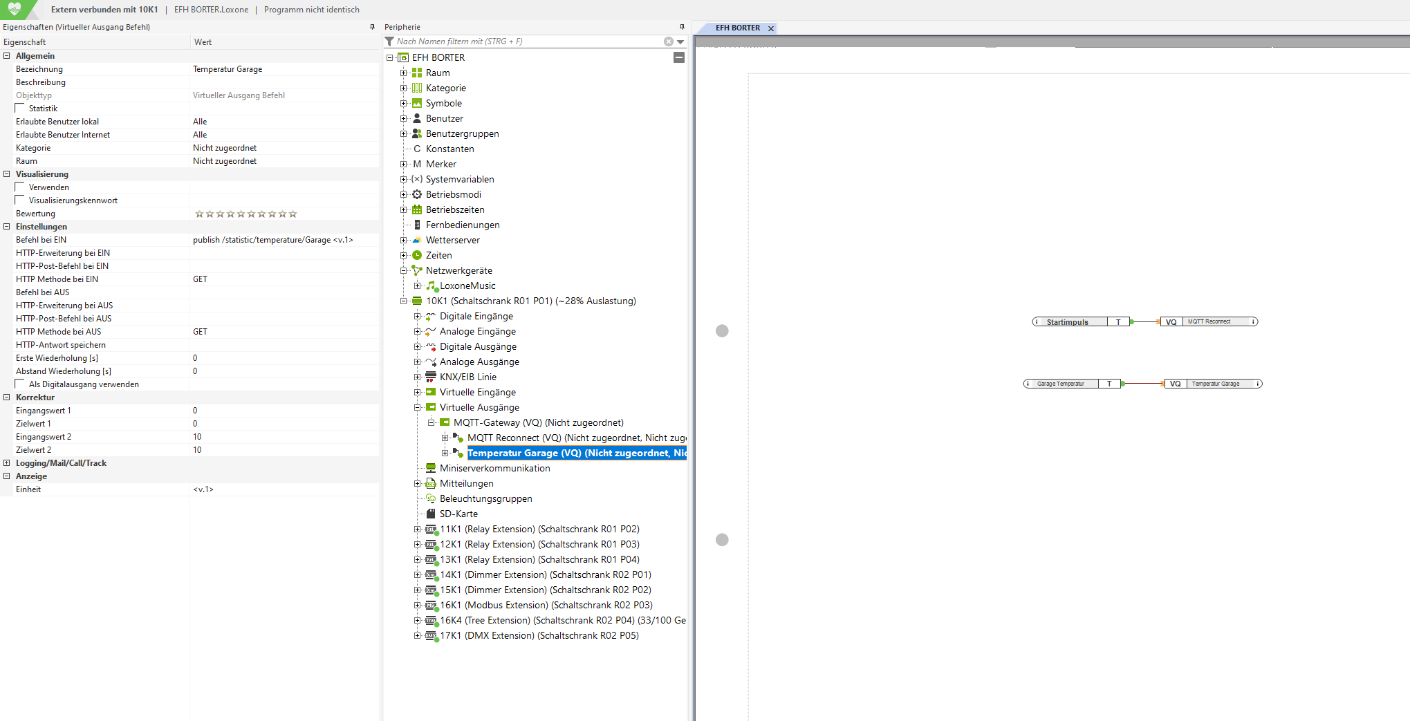

    Zitat von Christian Fenzl
    Senden Loxone->MQTT ist einfacher und schneller per UDP.
    Zeig was du hast.
    Klicke auf die Grafik für eine vergrößerte AnsichtName: 2020-01-29_10-02-27.pngAnsichten: 0Größe: 88,0 KBID: 232635
    Klicke auf die Grafik für eine vergrößerte AnsichtName: 2020-01-29_10-02-41.pngAnsichten: 0Größe: 127,8 KBID: 232636
    • w4Rd3n
      w4Rd3n kommentierte
      Das könnte das Problem sein. Werde heute Abend /statistic/# subscriben. DAnke
      ... oder statistic/... publishen, dann wär’s auch MQTT-konform.
    • w4Rd3n
      w4Rd3n kommentierte
      habe /statistic/# subscription gemacht im mqqt plugin. bekomme aber trotzdem nichts im log ;(

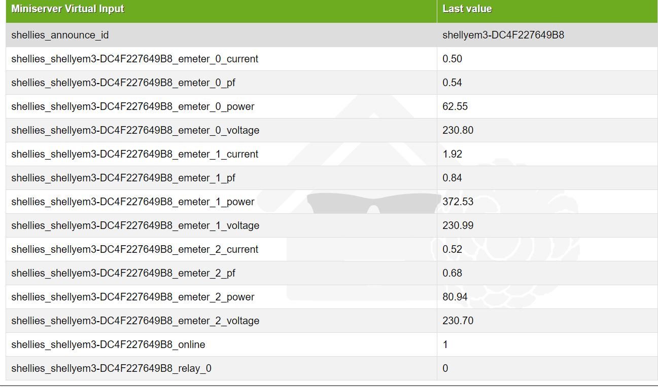

                  Shelly 3EM in der Incoming Overview

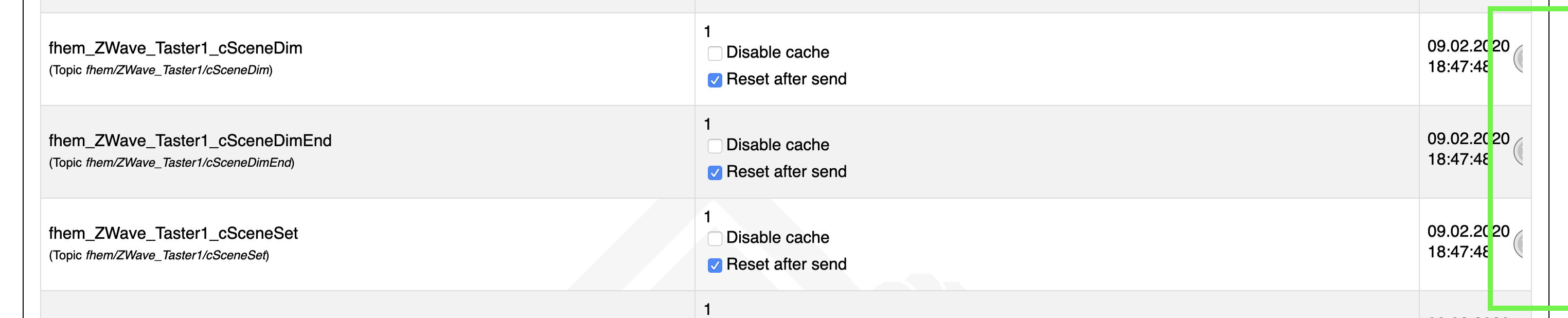

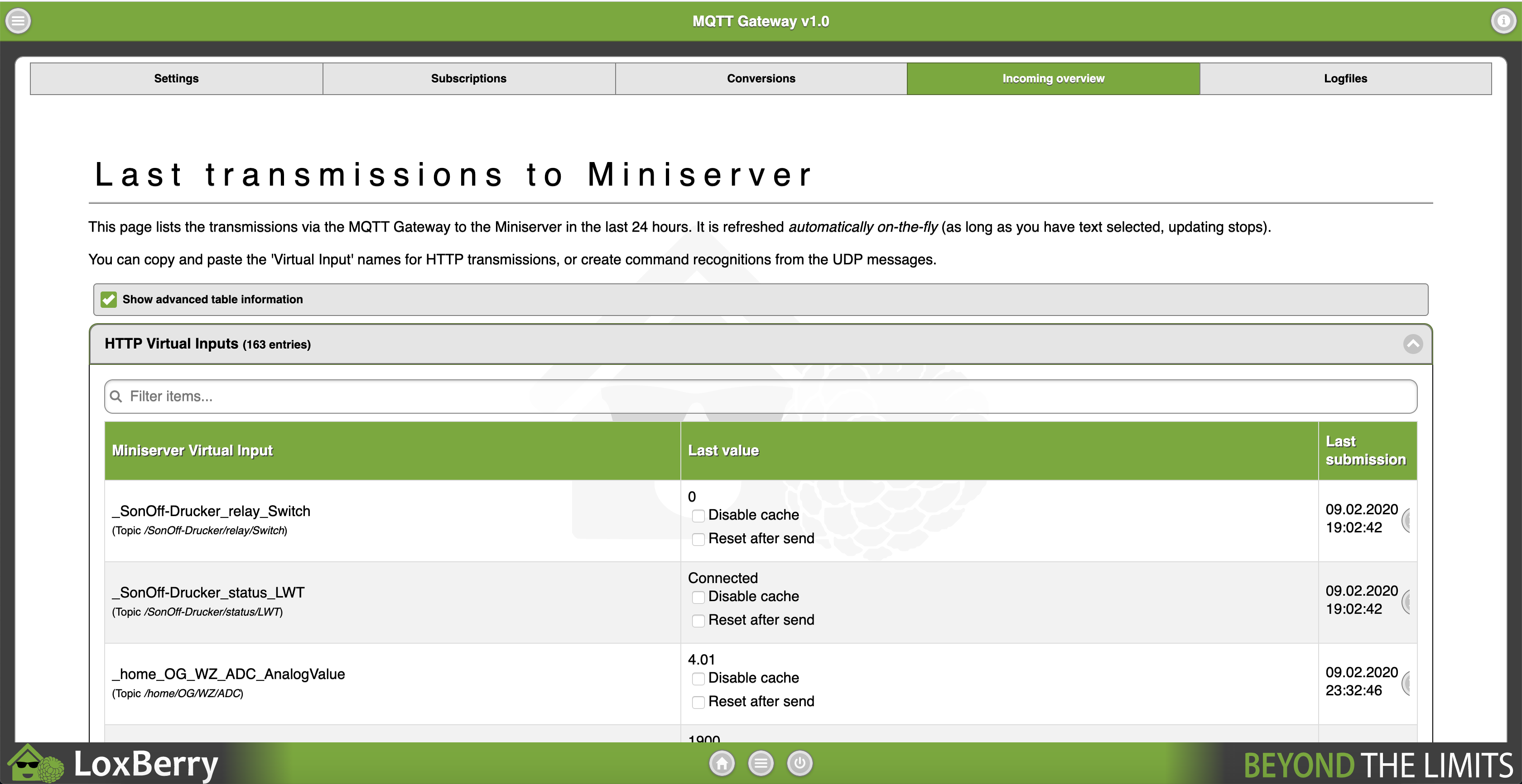

                      Woe ist ja genial, Das "Menü" kannte ich nicht
                      Ist ja GENIAL!
                      Eine Kleinigkeit ist mir aufgefallen:
                      In der Advanced Table ist ganz Rechts ja ein Button, den sehe ich nur halb......
                      Zuletzt geändert von Gast; 09.02.2020, 22:35.
                        Hab den Screenshot im obigen Post angehängt.
                        Auflösung: 2880 x 1800
                        Dann musst dir einen kleineren Bildschirm kaufen!🤪
                        BTW Bei MQTT ist ein führender / unüblich, sparst dir das erste Underscore beim VI.
                        Größer, kleiner.... was jetzt 🤪
                        Weiß nicht mehr wo ich den führenden / gesehen habe.
                        Aber Danke für den tipp - Ist ein Eigenbau (Hard und Software) KlimaSensor da kann ich die Topics leicht ändern
