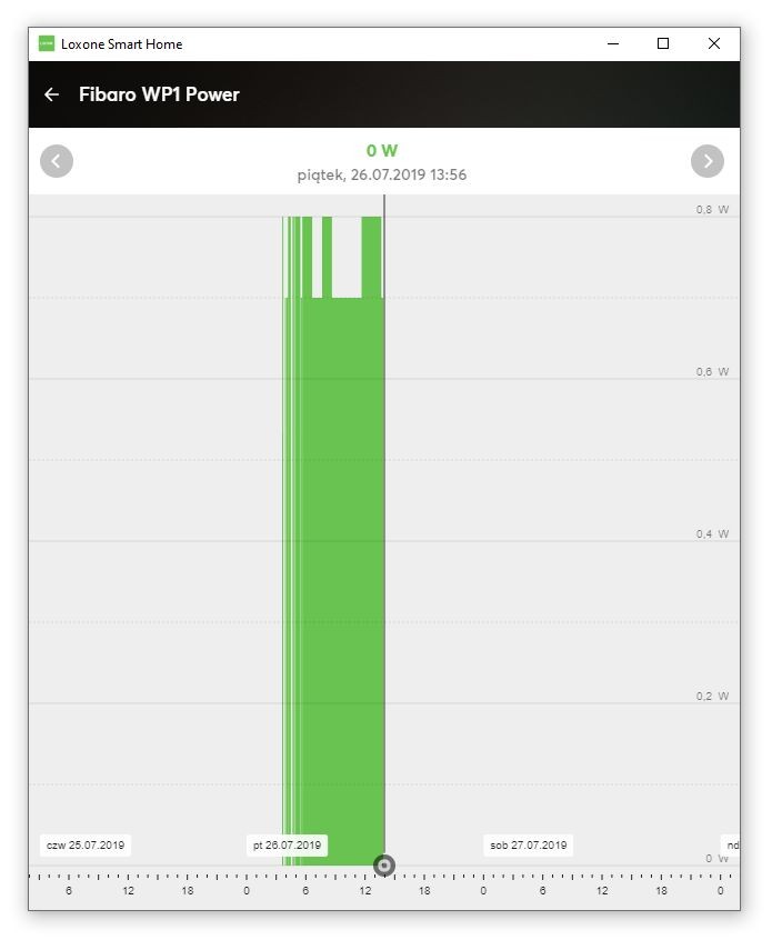

        Hello guys,
        First of all sorry for writing in english but mein Deutsch ist sehr schlecht.
        Secondly, thanks for Christian for great MQTT-gateway plugin.
        I've been able to successfully connect Fibaro Wall Plug to Miniserver with FHEM, Z-Stick Gen5 and LoxBerry MQTT-gateway.
        Klicke auf die Grafik für eine vergrößerte Ansicht  Name: Clipboard01.jpg Ansichten: 0 Größe: 70,5 KB ID: 207617
        Klicke auf die Grafik für eine vergrößerte Ansicht  Name: Clipboard02.jpg Ansichten: 0 Größe: 50,8 KB ID: 207618
        I've even managed to make a feedback loop from Wall Plug state to Loxone switch so when I press the physical button on the Wall Plug, switch in the Loxone Mobile app moves its position accordingly.

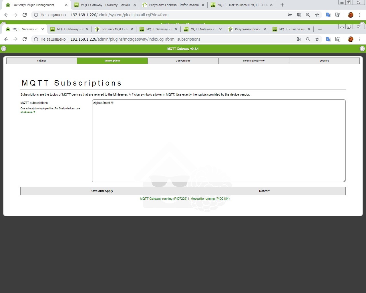

              ich brauche etwas Hilfe von euch. Ich habe folgendes Problem wo ich seit Tagen nicht mehr weiter komme. Ich habe soweit alles Installiert und über Putty bekomme ich alles zum laufen. Der MQTT von Loxberry bekommt leider nichts und ich weiß auch nicht warum. Benutzte von Xiaomi den Bewegungssensor. Könntet ihr mir helfen?
                #309
                Du musst deine Subscription im Plugin ändern auf
                zigbee2mqtt/#
                Und dann erzähl uns, welches Interface du verwendest und wie du es eingerichtet hast 🙂

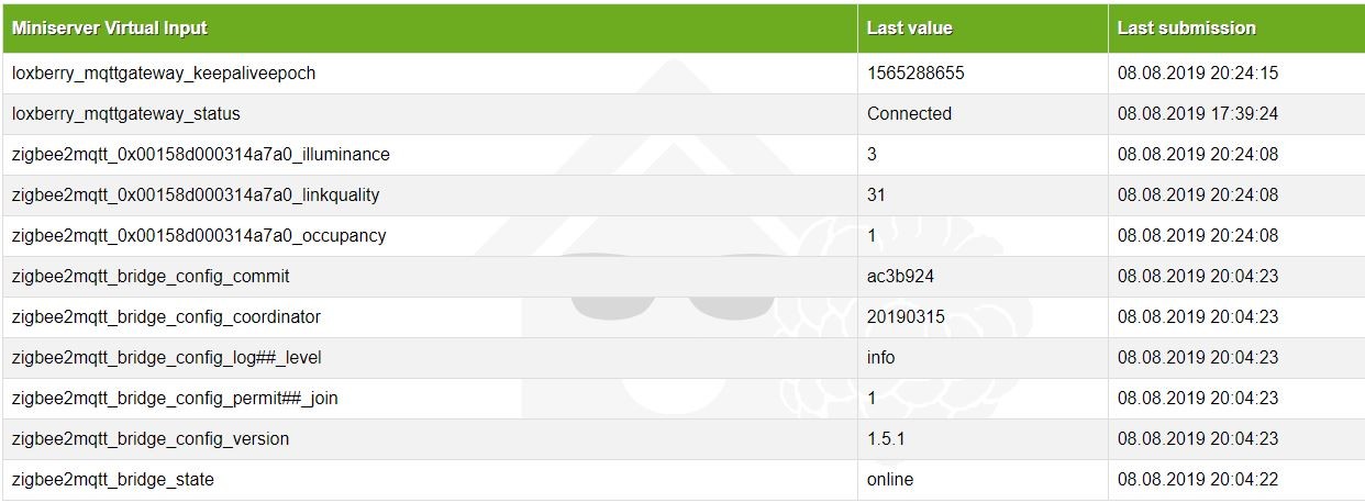

                    Super danke für den Tipp! Das eine läuft schon mal d.h. ich bekomme die einzelnen Daten angezeigt nur werden diese sehr langsam vielleicht jede Minute aktualisiert, wie kann man das ändern?
                    Mein Interface ist wie folgt aufgebaut: Miniserver von Loxone, Raspberry pi, MQTT image , Zigbee2MQTT (installiert nach www.zigbee2mqtt.io).
                      Also das Plugin bremst die Weiterleitung der Daten um je 50 Millisekunden aus (Miniserver schonen).
                      Ich würde behaupten, dass die Geräte entweder nicht öfter senden, oder auch nur Änderungen in einem Intervall übertragen. Vor allem, wenn das Batteriegeräte sind, ist das naheliegend.

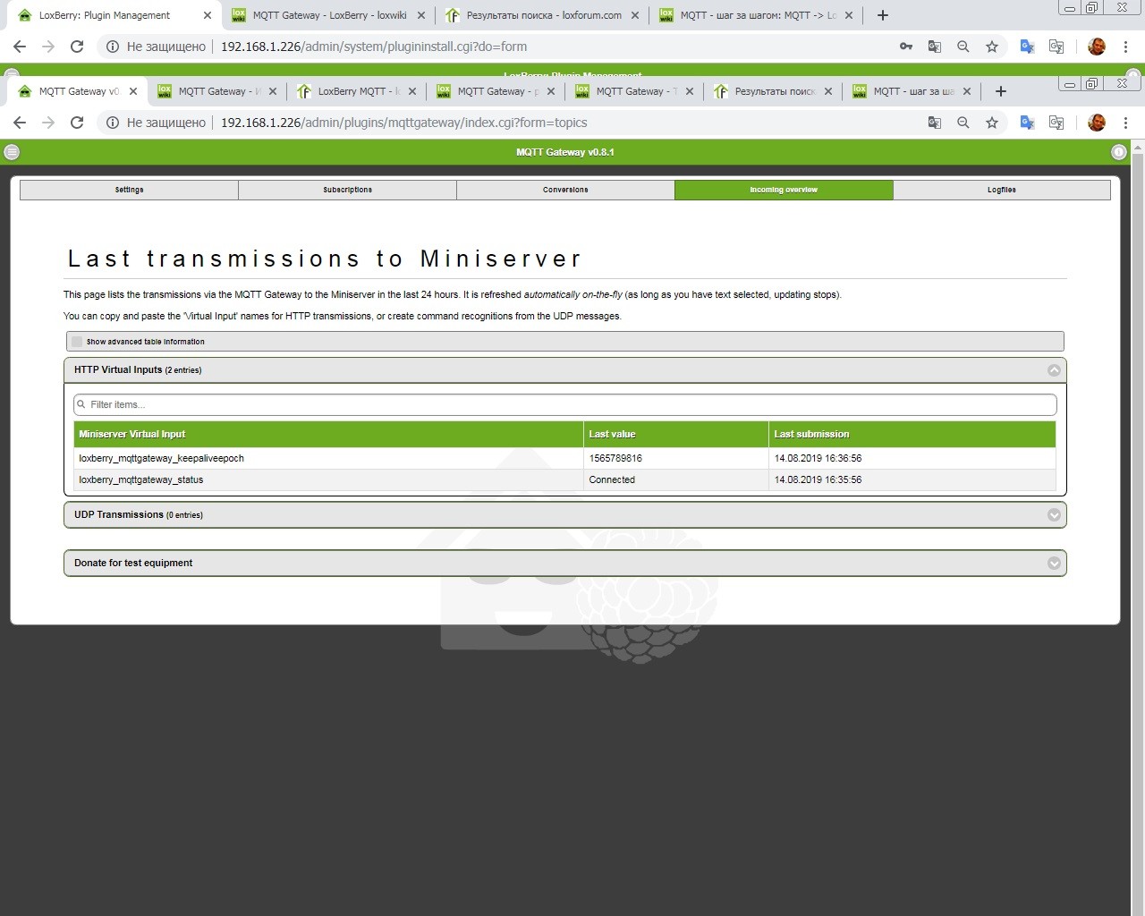

                    I need to integrate XIAOMI (Aqara) devices into LOXONE ZigBee.
                    I have already done the integration of these products through ESP8266 (WittyCloud) over UDP, but using DGNWG02LM. Now I want to get rid of DGNWG02LM.
                    As a gateway, it is planned to use the MQTT Gateway plugin for Loxberry.

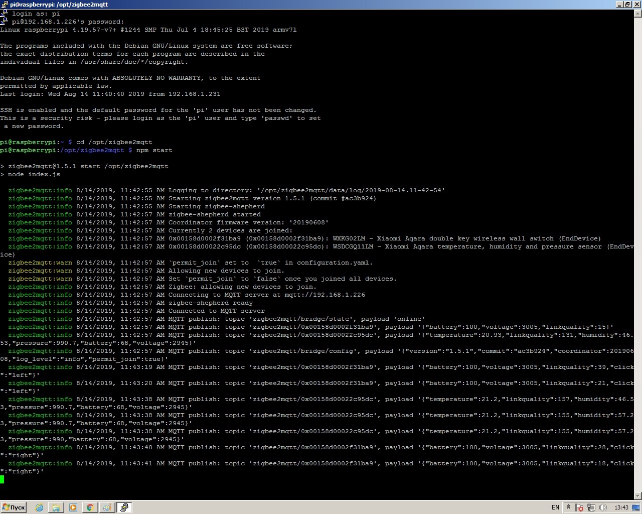

                    There is CC2531, which I successfully uploaded zigbee2mqtt firmware. To test CC2531 on Raspberry Pi 3B , I installed Rasbian Buster Lite and connected WSDCGQ11LM and WXKG02LM. Everything works great.
                    When I installed the MQTT Gateway plugin on Loxberry, I ran into a problem. My Aqara devices are not detected.
                    Help solve this problem. The information in the documentation and on the forum was not enough for me.

                      No you misunderstood. No leading zigbee2mqtt
                      Type in the first line only the # sign or its /#
                      Then you are subscribed to all topics.
                      Just to be sure there is really nothing send.
                      And trigger an event so the device is forced to send the changed status to the broker.
                      Installing my first device i nearly gave up and then i remembered only a status change is passed over to the broker.

                      Result without change
                      Honestly, I no longer understand what this plugin does. At the moment, I just want to get any information from the sensor.
                    #314
                    Check the log.
                    Is the plugin connected to the broker?
                    This seems not to be the original LoxBerry image, therefore look into the log if the Gateway can connect to the broker.
                      #315
                      PS: And please explain the time difference from short before midday in the zigbee log, and 5 in the afternoon from the plugins heartbeat.
                      As the plugins heartbeat is shown, the plugin seems to be connected.
                      Are both zigbee and gateway connected to the same instance (port) of Mosquitto?

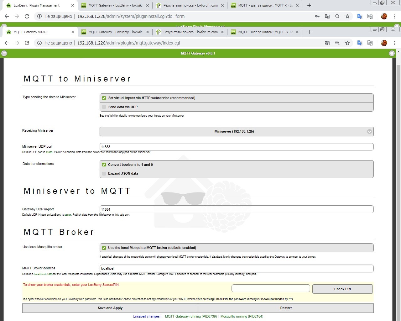

                        I will try to describe the full configuration.
                        Miniserver (192.168.1.25)
                        Raspberry Pi 3B + with Loxberry installed (192.168.1.226). The MQTT Gateway plugin is installed. The RasPi USB port has CC2531 installed with firmware CC2531_DEFAULT_20190608.
                        MQTT Gateway settings:
                        MQTT to MS
                        Type sending the data to miniserver: ALL ON
                        miniserver udp port 11883
                        data transformations: ALL ON
                        MS to MQTT
                        UDP port: 11884
                        MQTT Broker
                        Use local Mosquitto broker ON
                        Address: localhost: 1883
                        Username: loxberry
                        All by default. What could I miss? From the description, I realized that the plugin includes MQTT Gateway and Mosquitto
