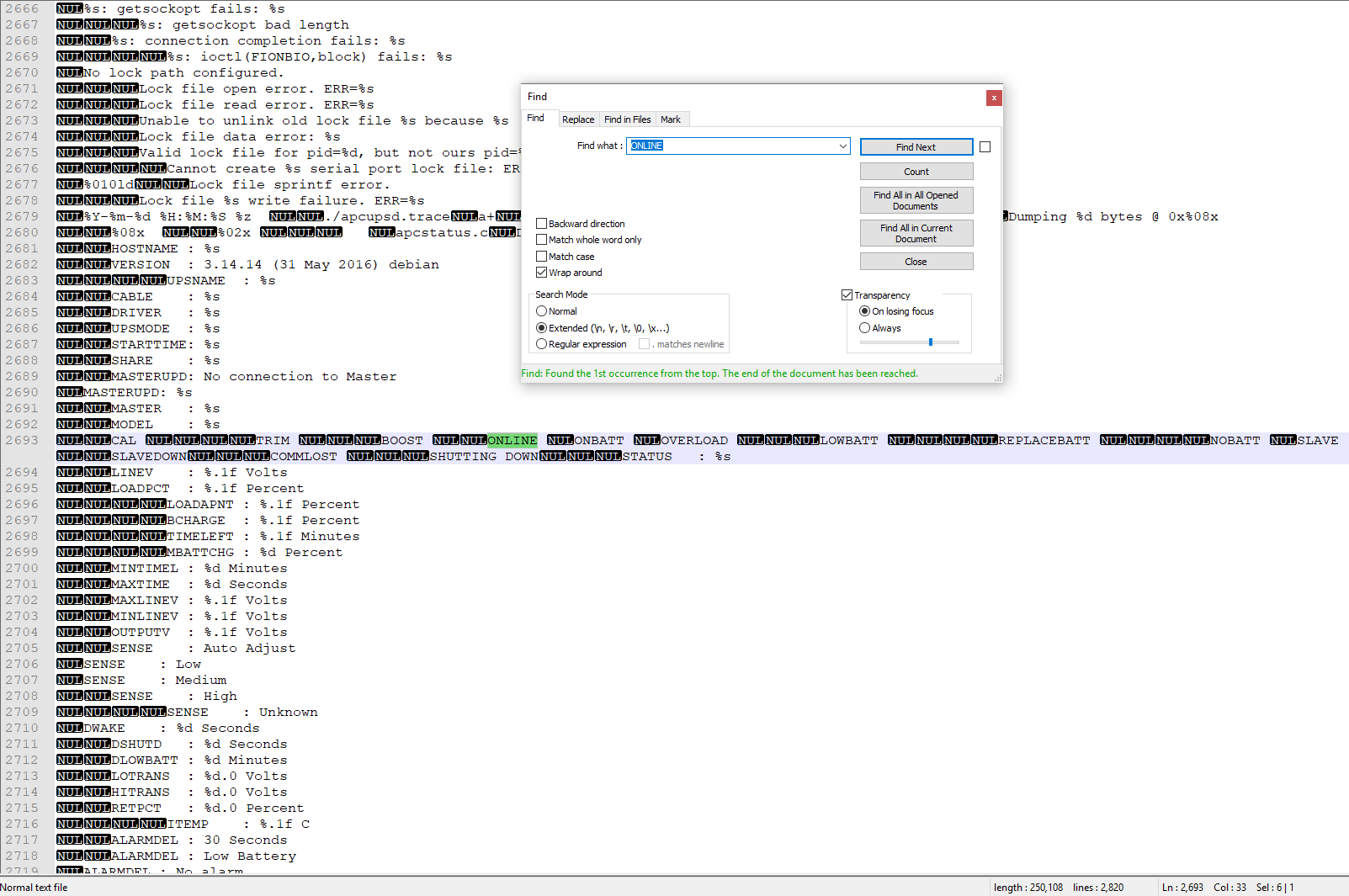

    I found the root cause for the blank. I offer this for information only. It may be that the apcupsd can be tweaked in the future -
    apcupsd (found in /sbin), line 2693 - refer picture.
    • Tico
      Tico kommentierte
      I can now see the reason for the blank. The apcupsd -joins- applicable components from that status list. You could have BOOST ONLINE. Without the blank, it would appear as BOOSTONLINE.

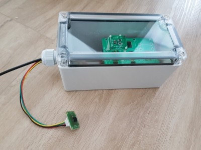

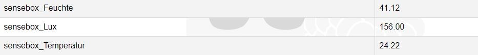

          Nur ein Danke an Christian für das geniale Plugin.
          Ich hatte mir eine Sensebox zugelegt, weil ich die Idee dahinter eigentlich ziemlich gut finde.
          Die Box ist Plug and Play, ohne Löterei und bietet auf der Opensesemap eine API an, um die Daten abzufragen.
          Soweit so gut, nur funktioniert hat das nie richtig.
          Nachdem mir der Support ebenfalls nicht wirklich helfen konnte hab ich mir eben selber einen Sketch geschrieben und lasse mir die Sensorwerte direkt an den Broker schicken.
          Funktioniert seit ein paar Tagen tadellos.
          Jetzt lasse ich die Box noch ein paar Tage im Testbetrieb auf dem Balkon stehen, bis wir unser Gartenhäuschen aufgebaut haben, dann findet sie dort auf dem Dach ihr Plätzchen.
          Da ich dort Strom reinlegen werde, kann ich auf das Solarpanel verzichten.
          Die Box ist keine professionelle Wetterstation, für meinen Bedarf aber völlig ausreichend.
          Habe nur Temperatur, Luftfeuchte, Strahlung, Lux und einen UVI Sensor verbaut. Das reicht für die Beschattung.
          jetzt muss ich nur noch mit der Abfragezeit und einer passenden Mittelwertbildung rumtüfteln.
          Die Box für die Lux, Strahlung und UVI Sensoren müssen noch gedruckt werden, aber es ist ja auch noch Zeit.

            Das freut mich! Und es freut mich, wenn man auch mal die tatsächlichen Anwendungen sieht, die hinter all den APIs und Schnittstellen betrieben werden 🙂

            wo hast du das gehäuse her?
            Wasserdicht?
            • Wörsty
              Wörsty kommentierte
              Aus was druckst du es denn? Ist PLA nicht biologisch abbaubar?
            • Bullit
              Bullit kommentierte
              Doch Wörsty, PLA ist biologisch abbaubar. Dauert aber in der realen Welt dennoch laaange Zeit ;-) PETG wäre eine Alternative dass es beständiger bleibt. Auch von der Temperatur her, würde ich PETG nehmen. PLA ist zwar bis 50Grad relativ fest, aber danach fängts schon an. Auch wenn ich nicht denke dass du im Gartenhaus solche Temperaturen haben wirst. Oder halt ABS. Aber das drucke ich aus Prinzip nicht wegen des miesen Gestanks.
            • Blindfisch
              Blindfisch kommentierte
              ja genau aus weissem PET weil ich nur zustimmen kann: ABS ist ein Krampf und macht einfach keinen Spass.
              Klar wird das die Sonne auch auf Dauer töten, aber hält länger als PLA.
