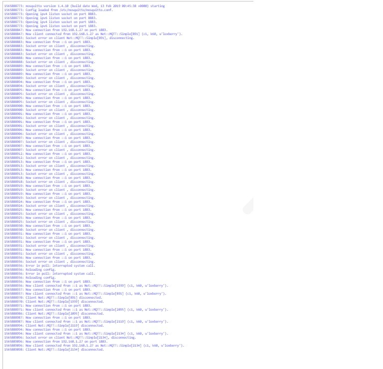

        I had a DHCP connection. Now replaced by static.
      #318
      I replaced the address with a static 192.168.1.27 and it went. It was still required to register explicitly the MQTT Broker address in the form 192.168.1.27:1883.
      MQTT Gateway started. And mosquitto log appeared.
      But Zigbee devices did not appear. CC2531 fell asleep. Woke him up and tried to bind WSDCGQ 11LM. The binding took longer than usual, but so far I have not seen the result.

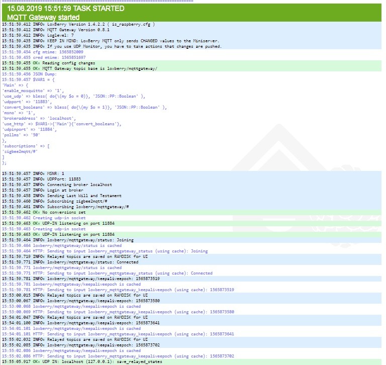

        I can’t tell you, what’s wrong with your installation.
        It already worked before, otherwise you wouldn’t have the timestamp in the Overview.
        You may update to V0.8.3 as this updates the plugins mqtt lib for a Mqtt protocol update.

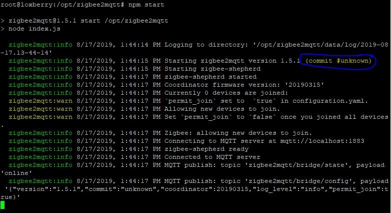

          Christian könntest du mir bitte nochmal helfen. Ich habe das System nochmal neu installiert nur bekomme ich folgenden Fehler (commit #unknown) und ich kann kein Pairing mehr durchführen.
            #321
            Das commit unknown bezieht sich auf die zigbee2mqtt Version. Das ist nicht zwangsläufig ein Fehler.
            Warum ZigBee keine Devices sieht, kann ich nicht beantworten, da kenne ich mich mit ZigBee zu wenig aus.

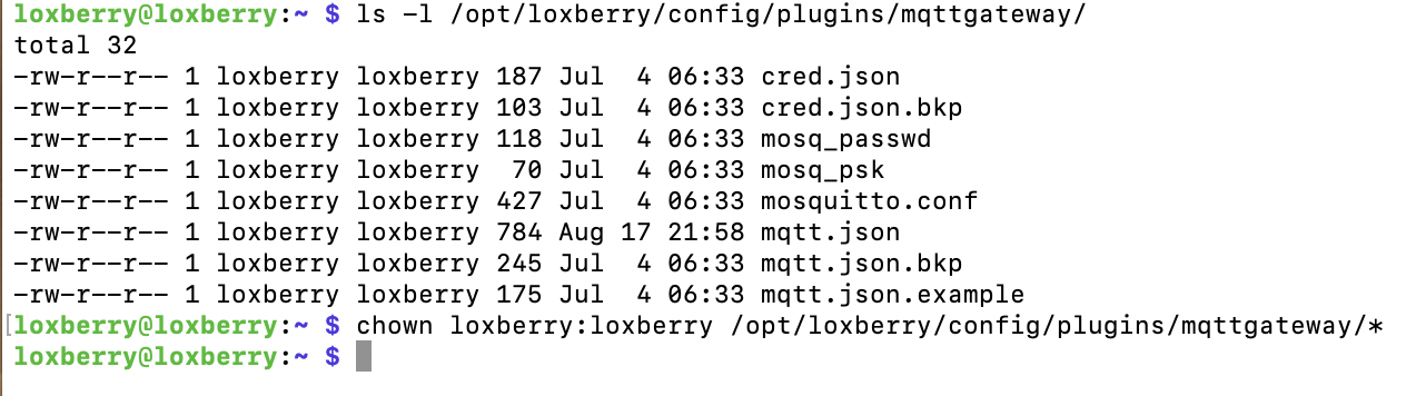

              Du sag mal, hab heute 2 weitere Shellys in Betrieb genommen und hab diese eingebunden. Lief super, bis ich die Incoming Overview bzw. die Topic-Abonnier-Geschichte mal machen wollte (hab momentan nur den # drin gehabt und fertig, weil ich's offensichtlich nicht verstanden habe was ich genau abonnieren muss, dass alles geht). Gerade 2-3 verschiedene Topics ausprobiert und zack - plötzlich kam "error saving". Das Ganze Plugin hat sich quasi auf Werkszustand zurückgesetzt. Definitiv OHNE dass ich irgendwas derartiges gedrückt hätte.
              Wird nicht weiters schlimm sein da ich ein Backup drüberbügeln könnte oder aber einfach alles wieder erneut einstellen muss/kann, aber so ganz schlau werd ich nicht daraus, wieso sich alles abgeschossen hat. Log-Level war natürlicherweise nicht auf Debug da ich keinen solchen fatalen "Absturz" erwartet hätte. Wirkt fast wie ich das Gesamte Plugin deinstalliert und neu installiert hätte...
              NACHTRAG: Auch wenn ich aktuell versuche, alles wieder auf alten Stand zu bringen - Permanentes Error Saving. Angeklickte Sachen wie "Convert Booleans etc. " werden nicht mal grafisch übernommen. Geschweige denn sind die Änderungen sichtbar gar speicherbar. Self-Check vom Loxberry ergibt keine Fehler/Probleme. Also, aktuell werden die Befehle via Loxone wenigstens umgesetzt. D.h Sachen schalten geht, Rückmeldung bzw. Incoming Overview ist keines vorhanden ausser KeepAlive. Änderungen im Subscriptions-Bereich werden knallhart mit "error saving" quittiert. Egal was. Haupteinstellungen sind, gemäss grafischer Darstellung, keine vorhanden und ohnehin lässt sich weiterhin nichts anklicken oder speichern. Interessiert mich was dein Verdacht ist. Kannst dich gerne mal bei mir austoben wenn du willst. Aber erklären kann ich mir nicht was passiert ist.
              Versuche einen aussagekräftigen Log zu kriegen.
              Zuletzt geändert von Bullit; 17.08.2019, 22:22.
                Also wenn das Plugin nichts speichern kann, dann ist es ja wohl auch klar, dass keine Änderungen sichtbar werden können. Warum nicht gespeichert werden kann, kann ich Dir auch nicht sagen, aber zumeist deutet es ja auf einen SD-Defekt hin.
              #323
              Vielleicht hat‘s das json-Configfile zerlegt. Oder durch das Rücksichern keine Permissions mehr.
              Mach mal
              ls -l /opt/loxberry/config/plugins/mqttgateway/
              Owner sollte loxberry:loxberry sein.
              chown loxberry:loxberry /opt/loxberry/config/plugins/mqttgateway/*
              PS: Das Gateway loggt immer im Debug-Mode. Wenn das Gateway selbst noch funktioniert, aber das UI nichts speichern lässt, sind es sicher Permissions.

                #324
                Meine Vermutung war halt direkt SD Karte. Vor allem da sich nichts mehr speichern lässt im Plugin. Ich teste gleich mal alles durch. Hab gestern nach auftreten der Probleme, zur Sicherheit noch ein manuelles Loxberry-Backup ausgelöst. Hätte ich mir sparen können da von gestern Nachts um 01:00 Uhr bereits ein gesamtes Backup gemacht wurde. Notfalls sollte also die Arbeit bei einer defekten SD Karte klein sein.
                Ich mache mal folgende Schritte wie du Sie gesagt hast Christian und melde mich dann. Kann aber erst morgen sein. Danke schon Mal an euch beide für die Hilfe.
                By The Way: Eine Rücksicherung bzw. ein Backup drübergebügelt, hab ich bis zum jetzigen Zeitpunkt noch nicht. Von sowas kann es also nicht kommen.
                • Bullit
                  • 25.10.2018
                  • 549
                  #325
                  Sieht soweit eigentlich gut aus... Sehe im Terminal keine Fehler die mir durch deine Befehlsangabe hätten auffallen müssen...
