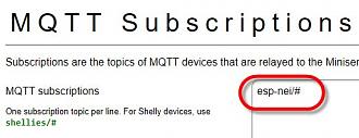

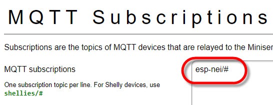

          Loxberry MQTT-Plugin installiert und Konfiguriert:
Ansichten: 827
Größe: 120,0 KB
ID: 217385Klicke auf die Grafik für eine vergrößerte Ansicht
Ansichten: 746
Größe: 30,1 KB

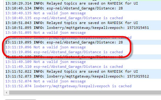

          Es schaut laut LOG auf dem Loxberry auch so auszuschauen, als käme was vom ESPEasy an:
Ansichten: 574
Größe: 74,9 KB

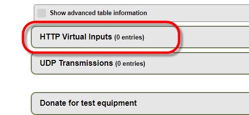

          Unter "Incoming Overview" auf dem Loxberry wir aber nichts angezeigt:
Ansichten: 554
Größe: 26,8 KB
          Finde den Fehler - was mache ich falsch, wo habe ich noch etwas vergessen?

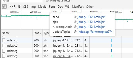

            #365
            Kannst du mal F12 im Browser machen, ob es dort einen JavaScript-Fehler gibt?
            Und was dort am Tab Network im Sekundentakt hereinkommt (sollte ein json sein).
            Es fehlen ja auch die eigenen Topics vom Plugin, also der ESP funktioniert jedenfalls korrekt.
            lgcf
            PS: Welcher Browser?
            • KapeOne
              • 23.08.2015
              • 321
              #366
              Kein JavaScript Fehler. Browser Chrome und Firefox (beide aktuell).
              Im Sekundentakt kommt da index.cgi rein:
Ansichten: 545
Größe: 38,0 KB
              Klaus

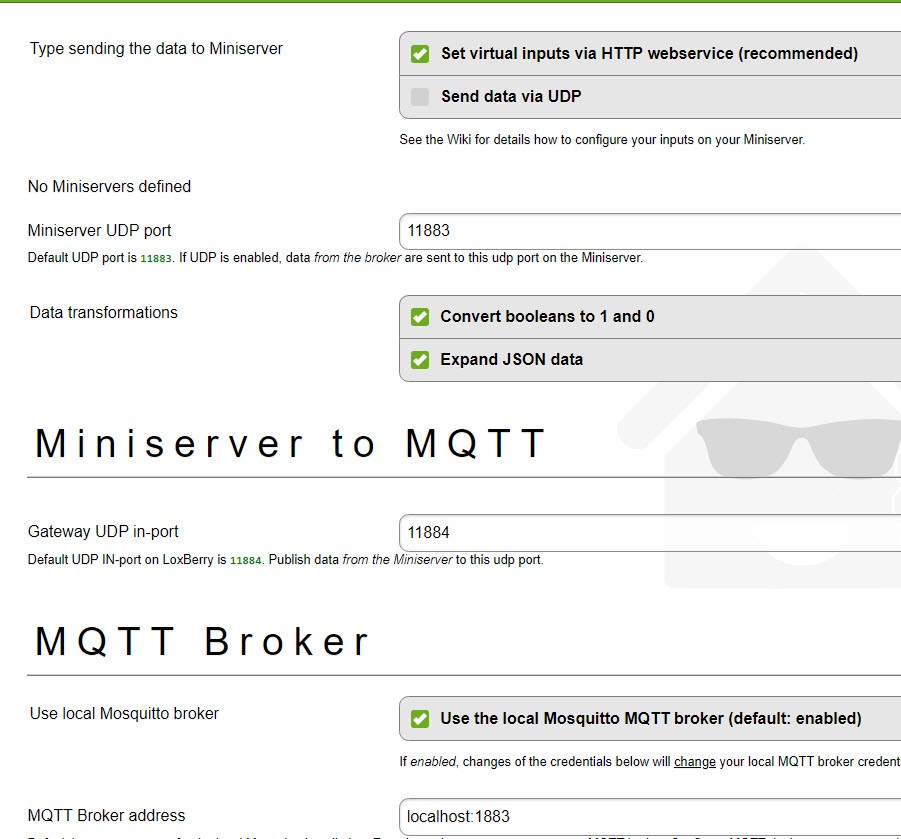

                #367
                Und wenn du auf eines der index.cgi draufklickst, welchen Response zeigt er dann an?
                  #368
                  Ahhhh
                  "No Miniservers defined"
                  Kannst du das mal nachholen ;-)

                        #371
                        Ooops - warum auch immer, nicht sauber abgespeichert nach dem neu aufsetzen.
                        Am Ergebnis hat das aber nix geändert .
                        Klaus
