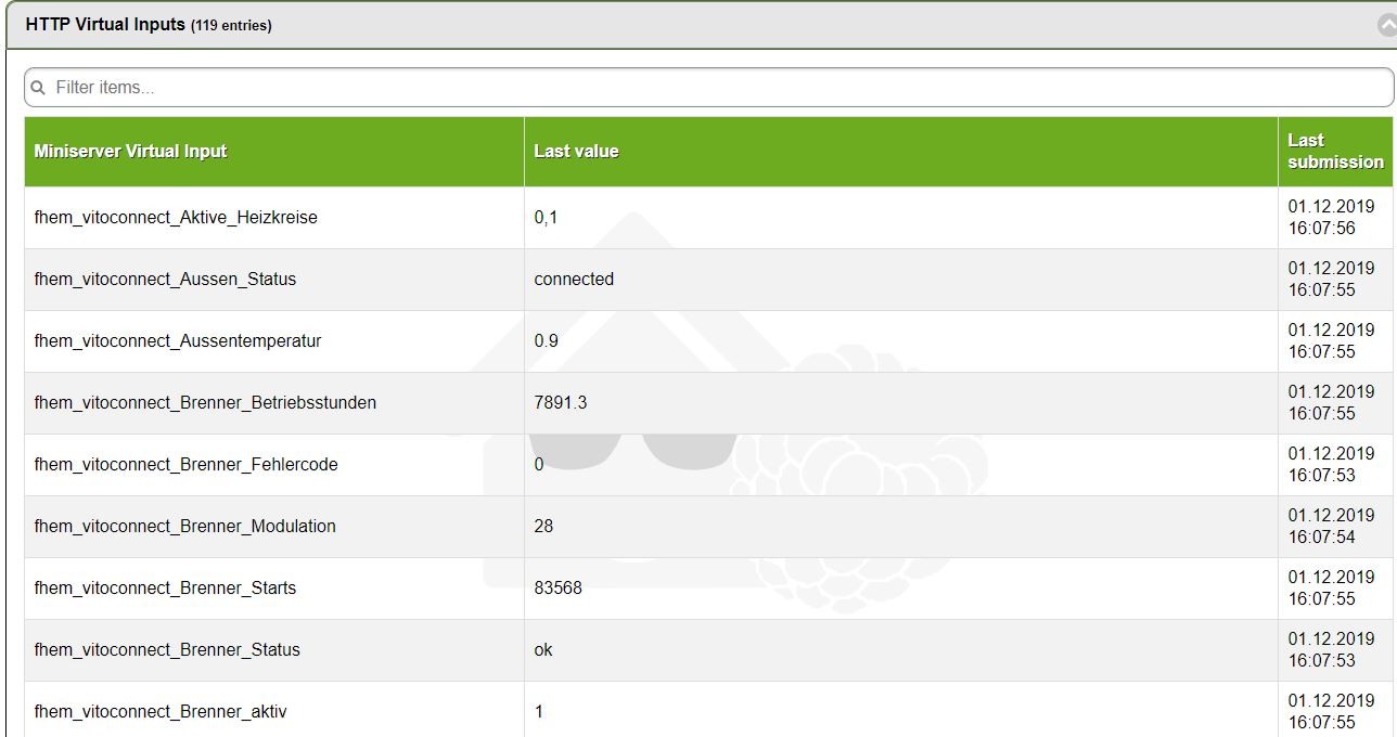

              ich habe am 01.11 von Loxberry 1.4.3 auf Loberry 2.0.0.2 aktualisiert
              Am 06.11.2019 wurde mein System dann von Loxberry 2.0.0.2 auf Loxberry 2.0.0.3 angehoben.
              Darauf laufen unter anderem FHEM (0.4.2) und MQTT (0.8.3)
              Daten von FHEM werden an MQTT und an den Miniserver übergeben.
              Klappt soweit alles sehr gut.
              Heute (01.12.2019) ist mir aufgefallen, dass die Daten von einem AddIn in FHEM erfolgreich an den MQTT Broker übergeben werden, aber unvollständig sind.
              Unter anderem fehlt die Aussentemperatur. Dadurch stimmt die Temperatur Statistik in Loxone nicht mehr, da er immer nur den alten gecachten Wert anzeigt
              Hier ein Ausschnitt aus den aktuell übermittelten Daten
              Hier sollte es fhem_vitoconnect_Aussentemperatur geben...
              Klicke auf die Grafik für eine vergrößerte Ansicht  Name: MQTT_WithJSONExpand.JPG Ansichten: 0 Größe: 71,9 KB ID: 223486
              Der Fehler passt Zeitlich ungefähr mit dem Update zusammen. Da das AddIn in FHEM leider nicht sehr stabil ist muss man es eh regelmäßig neustarten.
              Daher kann ich den exakten Zeitpunkt des Fehlers leider nicht bestimmen.
              Ich habe mir das MQTT Logfile angeschaut und da finde ich sehr viele Fehler
              15:56:32.123 INFO: fhem/vitoconnect/Aussentemperatur: 0.9
              15:56:32.124 Expanding json message
              15:56:32.124 ERROR: Error on JSON expansion: Inappropriate ioctl for device

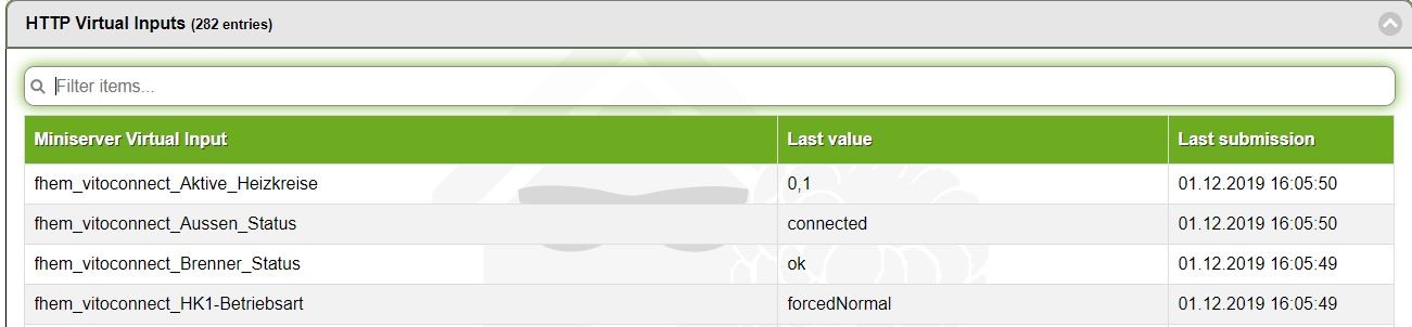

              Prinzipiell funktioniert das JSON Expand aber, da nachfolgendes Hashtable korrekt expandiert wird
              fhem_vitoconnect_HK1-Zeitsteuerung_Heizung {"fri":[{"position":0,"end":"08:30","mode":"normal","st art ":"04:30"},{"mode":"normal","end":"23:00","sta rt": "15:30","position":1}],"sun":[{"position":0,"mode":"normal","end":"23:00","st art ":"04:30"}],"thu":[{"position":0,"start":"04:30","end":"08:30","mo de" :"normal"},{"position":1,"end":"23:00","mode":" nor mal","start":"15:30"}],"sat":[{"start":"04:30","mode":"normal","end":"23:00", "po sition":0}],"wed":[{"mode":"normal","end":"08:30","start":"04:30", "po sition":0},{"start":"15:30","end":"23:00","mode":" normal","position":1}],"mon":[{"position":0,"end":"08:30","mode":"normal","st art ":"04:30"},{"start":"15:30","mode":"normal","e nd": "23:00","position":1}],"tue":[{"end":"08:30","mode":"normal","start":"04:30", "po sition":0},{"position":1,"end":"23:00","mode":"nor mal","start":"15:30"}]}
              Betroffen von dem Problem sind eigentlich alle Daten welche als Zahl übergeben werden (Ganzzahlen oder Komma getrennte Werte)
              Schalte ich das JSON Expanding in den Eigenschaften aus werden wieder alle Daten vollständig übermittelt
              Klicke auf die Grafik für eine vergrößerte Ansicht  Name: MQTT_WithoutJSONExpand.JPG Ansichten: 0 Größe: 121,9 KB ID: 223487
              Dies hilft mir zwar für meine Aussentemperatur, allerdings habe ich auch Werte welche ich zwingend expandieren muss.
              Ist dieser Fehler bekannt ?
