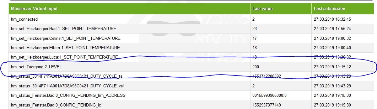

                    ich hab das Problem schon mal im Forum zum LoxMatic-Plugin geschildert, allerdings hab ich leider überhaupt keine Rückmeldung erhalten, deshalb versuch ich hier mal mein Glück, weils ja auch irgenwie mit dem MQTT-Plugin zu tun hat.
                    Hat schon mal jemand versucht, den Türgong HmIP-mp3p über Loxmatic anzusprechen.
                    Soweit ich rausgefunden hab, muss man beim Topic hm/set/<Seriennummer oder Name>:2/LEVEL einen Wert senden.
                    Der gesendete Wert (z.B. 100) setzt die Lautstärke und löst dabei das Klingeln/Gong mit der Lautstärke (z.B. 100) aus.
                    Anlernen im HomematicManager funktioniert. Auch das Ansprechen in der RPC-Konsole funktioniert (Kanal: 2 ( value_key: LEVEL / value: 100) Wenn ich den Wert 200 oder 300 absende wirds lauter.
                    Wenn ich aber in Loxone am virtuellen Ausgang den Befehl bei EIN: /admin/plugins/mqttgateway/mqtt.php?topic=hm/set/<Seriennummer bzw. Name>:2/LEVEL&value=200 abschicke tut sich am HmIP-mp3p garnichts. Weder als digitaler noch als analoger Ausgang hats funktioniert.
                    Wär super, wenn mir jemand weiterhelfen könnte.
                    Siehe für Infos auch hier:
                    http://www.cl-control.de/CL-Software...gnalgeber_.htm
                    Gruß HarryB
                      • 11249
                      #239
                      Servus Harry,
                      probier die URL bitte im Webbrowser aus.
                      Gleichzeitig öffne das MQTT Gateway Log, ob der Befehl soweit durchkommt.
                      Wenn du dort die eingehende Nachricht siehst, ist die Meldung am Broker und dann geht die Verarbeitung bei LoxMatic von Prof.Mobilux weiter.
                      Wenn das geht, probier das gleiche vom MS aus.
                      Poste auch den Ausschnitt aus dem Log, vielleicht sieht man noch was.
                      PS: Klär uns danach im Detail auf, was wie weit geht und was nicht.
                      • harryb
                        harryb kommentierte
                        Hi Christian,
                        alles klar, ich probiers. Bin noch beruflich unterwegs. Ich poste, wenn ich mehr weiß.
                        lg Harry
                        So, also ...
                        Wenn ich im Browser den Befehl eingebe: http://192.168.178.101/admin/plugins...EVEL&value=200
                        (IP-Adresse ist mein Loxberry, Name "Tuergong" hab ich so im HomematicManager eingestellt)
                        bekomme ich im Browser folgendes Ergebnis angezeigt:
                        topic: hm/set/Tuergong:2/LEVEL value: 200 retain:
                        hm/set/Tuergong:2/LEVEL 200
                        35 bytes written to udp address udp://127.0.0.1:11883
                        Beim MQTT-Incomming overview wird dann auch das entsprechende Topic angezeigt: hm_set_Tuergong:2_LEVEL last value=200 Uhrzeit
                        Der HTTP-Aufruf kommt also im MQTT-Gateway an.
                        Wenn ich von Loxone aus den Befehl abschicke - ich hab dazu einen anderen Wert (300 statt 200) genommen - kommt der Befehl ebenfalls im MQTT-Incomming an.
                        Logfile folgt im nächsten Post, sonst kann ich keine Dateieinfügen. Hab's zumindest hier jetzt nicht geschafft.
                        Zuletzt geändert von harryb; 27.03.2019, 19:24. Grund: Ergänzung

                      Hier die Ansicht vom MQTT-Incomming
Ansichten: 427
Größe: 105,6 KB
