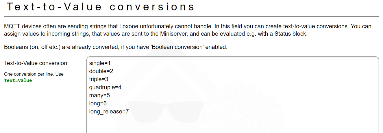

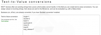

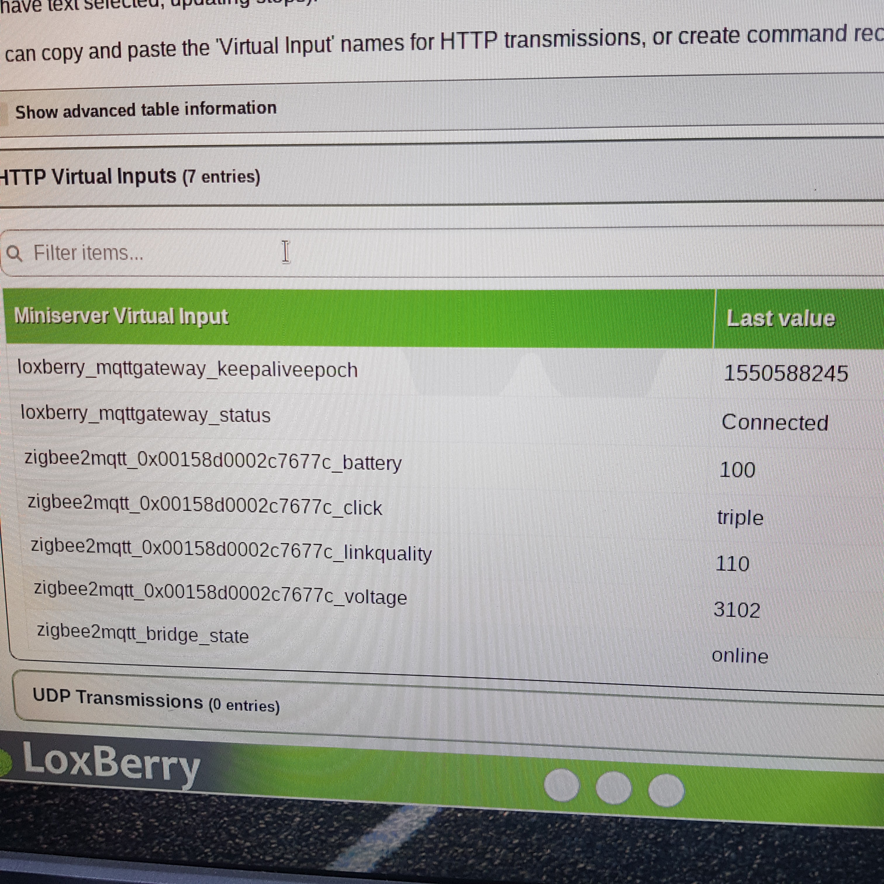

        Hallo zusammen
        Ich versuche mich momentan mit der Einbindung von Xiaomi Produkten. Als erstes wollte ich den Xiaomi Schalter (WXKG01LM) anlernen jedoch wird nur der "linkquality" Wert an den Loxone Server übertragen?! Die Werte "battery,voltage,click" werden nicht übernommen. Bei click habe ich eine conversion von single = 1 eingetragen und dies wird auch vom MQTT Gateway richtig verarbeitet jedoch in Loxone erhalte ich die Werte nicht!? Übersehe ich hier etwas?
        Gruss Markus
          #185
          Hallo Heubi,
          ist der Wert im MS dann auf 1, bzw. bleibt auf 1?
          Mach mal Save&Apply und schau dann nach Klick nochmal
          • heubi
            heubi kommentierte
            Hallo Christian
            Habe heute noch einmal nachgeschaut und habe jetzt einen Eintrag bei voltage und click (ohne etwas zu ändern)? Bei battery wird immer noch 0 angegeben!? Schalter steht jetzt nach einmaligem click auf 1 und bleibt auch so. Soll ich hier einen Verzögerer einbauen um ihn wieder auf 0 zu setzten? Alternativen?
            Gruss Heubi

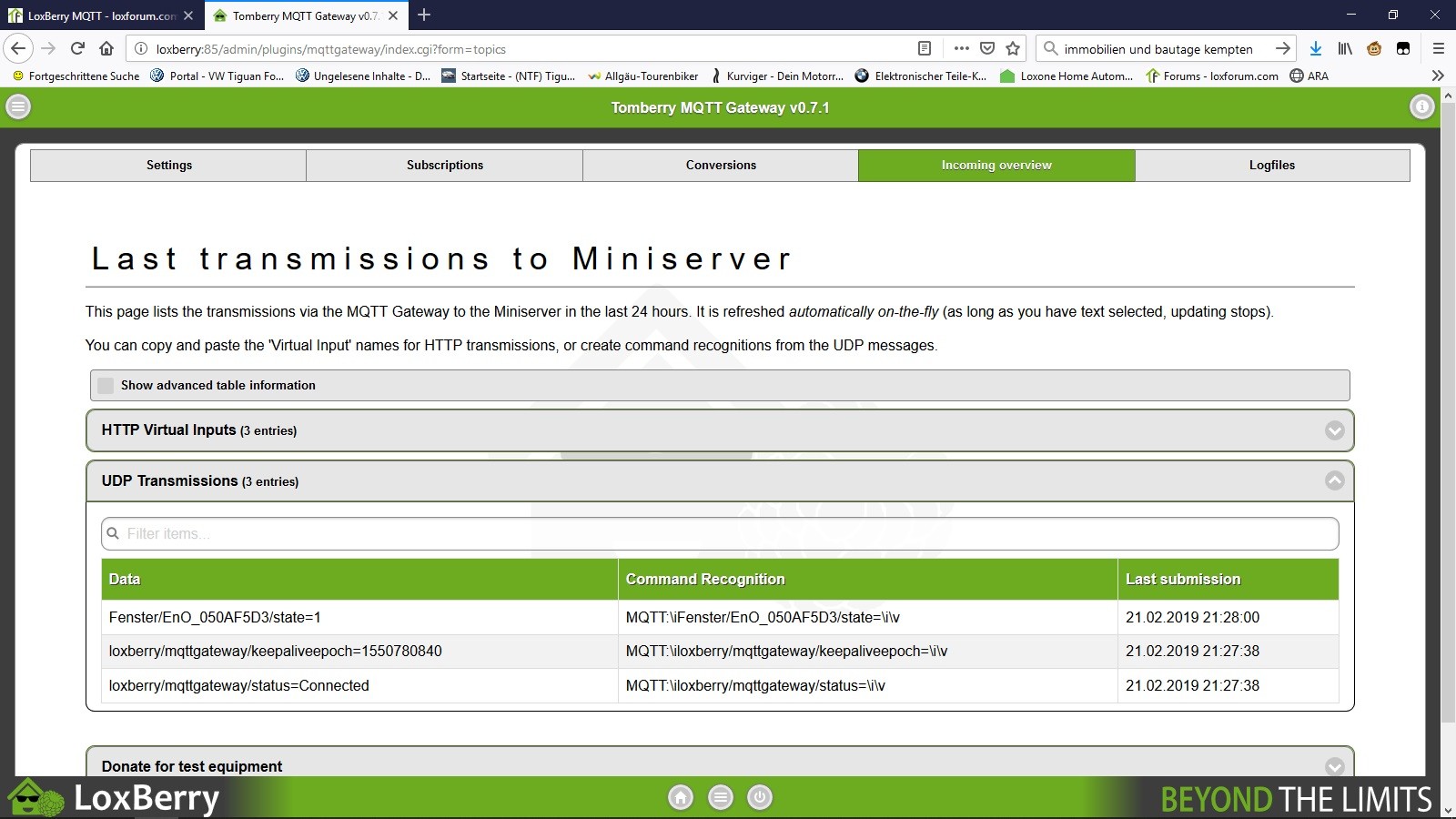

          Ich hab ein Problem mit MQTT und dem Miniserver.
          Hab mir mal wieder was neues gegönnt. Diesmal einen EnOcean-Fenstergriff (HOPPE SecuSignal) und ein EnOcean Pi für den Loxberry.
          Die Kommunikation zwischen Griff und FHEM funktioniert. Im MQTT-Plugin kommen die Statusänderungen auch an, aber leider zeigt der UDP-Monitor vom Miniserver keinerlei Kommunikation mit dem MQTT an.
          Woran könnte das liegen?

          #187
          War gestern schon spät.
          Anbei ein paar Pics mit meinen Einstellungen.
          Sollte was fehlen einfach melden und ich versuche die nötigen Informationen zur Verfügung zu stellen.
            #188
            Hallo Tom,
            für die Enocean Fenstergriffe empfehle ich diese Conversions (so bei mir im Einsatz):
            open=3
            tilted=2
            open_from_tilted=3
            closed=1
            Das entspricht den Werten, die der Fensterbaustein erwartet.
            Sonst schaut auf den Screenshots richtig aus - wenn der state=0 ist, dann ist vom Fenstergriff aber nichts Richtiges gekommen (müsste ja lt. deiner Conversion zwischen 1 und 3 sein).
            Und wie sieht die LiveView mit dem gespeicherten Programm aus?

              #190

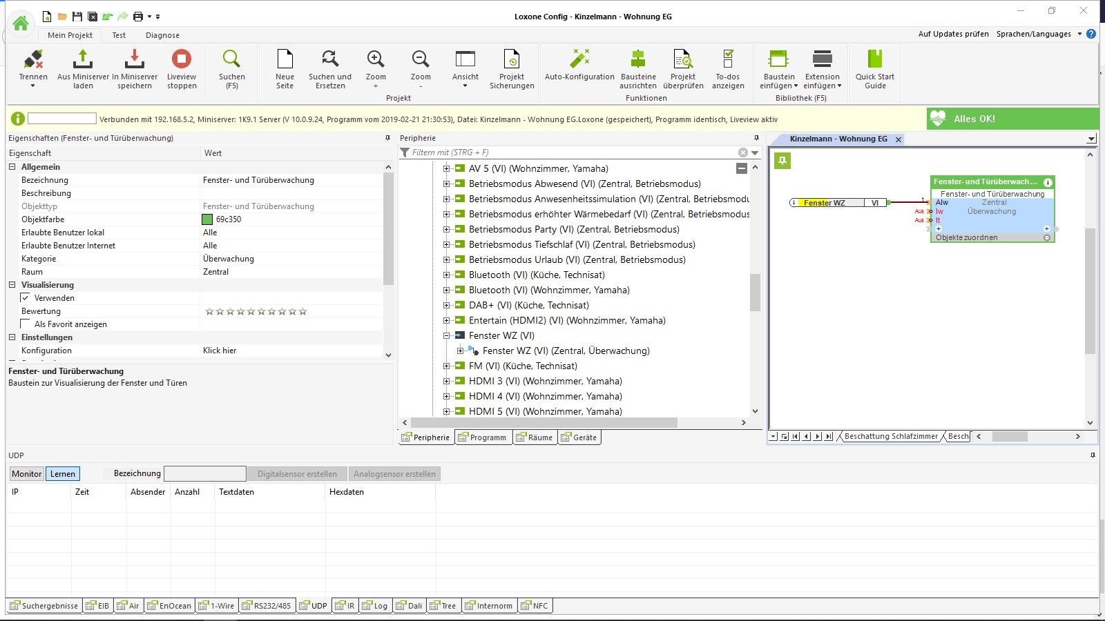

              Hab wie von Christian vorgeschlagen noch die Conversions ergänzt.
              Hab auch mal noch die Config um die Fensterüberwachung erweitert.
              Im UDP-Monitor kommt weiterhin nichts an. Jedoch kommen, wie im angehängten Bild mit Live-View zu sehen, die Stati im Virtuellen UDP-Eingang an.
              Warum im Monitor nichts angezeigt wird ist mir ein Rätsel. Ist mir aber auch egal. Es funktioniert jetzt.
              Danke für eure Hilfe.

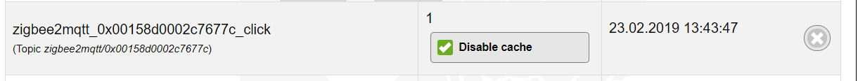

                #191
                heubi
                Kannst du bitte den aktuellen Master von GitHub installieren.
                Wenn du damit in der Overview die erweiterte Anzeige aktivierst, kannst du für Click das Caching deaktivieren.
                Danach setze den entsprechenden VI Auf „Digitaleingang = Ja“.
                Jetzt sollte bei jedem Click ein Impuls kommen. Schließ erstmal dahinter ein Monoflop an, sonst siehst du den Impuls nicht (geht sehr schnell).
                Für voltage weiß ich nicht, zeig mal alles.
                lgcf

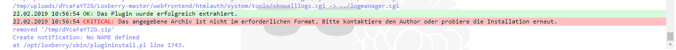

                  #192
                  Christian Fenzl
                  Leider wurde bei der Installation folgender Fehler ausgegeben...
                  Gruss

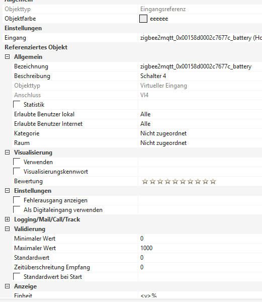

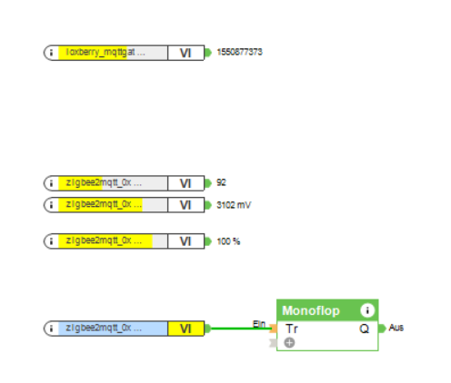

                • heubi
                  • 12.02.2017
                  • 33
                  #193
                  Christian Fenzl
                  Nach der Installation des Masters funktioniert nun auch die battery.
                  Leider wird das clicksignal immer als EIN angegeben. Digitaleingang wurde eingestellt und Cache wurde aktiviert. Der Monoflop steht immer auf Aus. Stellt sich mir zusätzlich die Frage wie die Lösung aussieht bei mehreren clicks...siehe Bild.

                    Caching sollst Du ja auch deaktivieren und nicht aktivieren
                  • heubi
                    heubi kommentierte
                    Disable cache wurde aktiviert, aktiviert ist es ja im Normalzustand...dachte ich muss das nicht noch extra schreiben da es ja klar sein sollte :-)
                    Naja, Deine Aussage war dann sehr missverständlich, da Du ja explizit sagtest, dass der Cache aktiv ist
                  #194
                  Kannst du den VI mal „live“ in der LiveView auf 0 zurücksetzen. Bei „Als Digitaleingang verwenden“ sollte der ja garnicht auf 1 bleiben.

                    #195
                    Christian Fenzl
                    Habe den VI vom Schalter und den Monoflop noch einmal neu angelegt und konnte dann 1x die Funktion von 0 auf 1 durchspielen. Jedoch geht der Status von 1 nicht wieder auf 0. Disable cache ist aktiviert.
Ansichten: 705
Größe: 21,9 KB
                    svethi
                    Sorry...werde mich nächstes mal korrekter ausdrücken...
                      Also wenn Du den VI als Digitaleingang hast, kann der gar nicht auf 1 bleiben. Der macht nur einen Impuls
