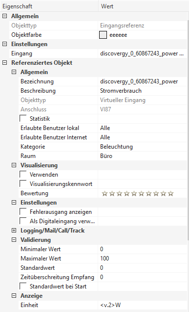

        Ich habe mir in ioBroker einen MQTT Client eingerichtet, der mir die Daten meines Smart Meters schickt.
        Diese Daten kommen auch im LoxBerry an, aber leider kommt bei Loxone nichts an. Es scheint mir fast als würde der Virtuelle Eingang nicht erzeugt werden.
        Alle anderen MQTT Daten kommen wie gewohnt bei Loxone an.
        Hat da jemand eine Idee?
        • Blindfisch
          Blindfisch kommentierte
          kann das am maximalen Wert bei der Validierung hängen 100W
        • philox
          philox kommentierte
          Ich Holzkopf.... Danke!

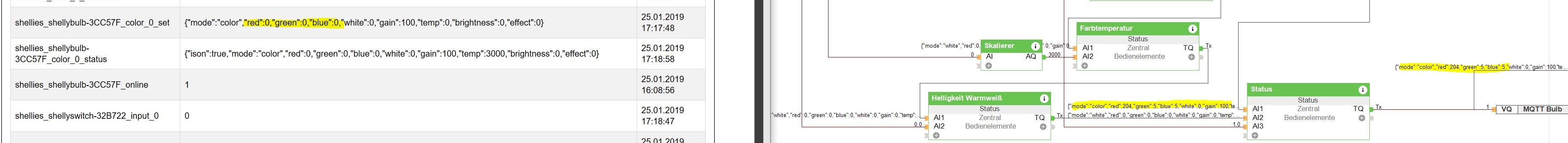

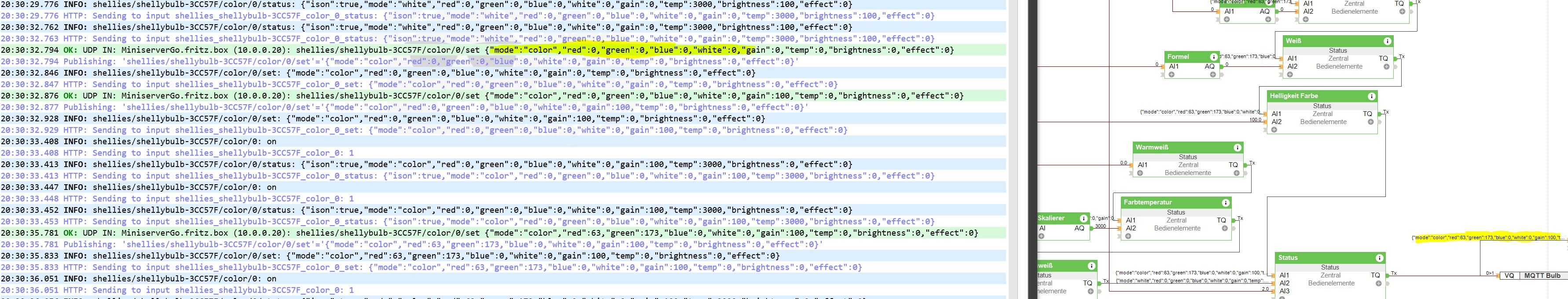

          Hi Christian Fenzl hab da ein Problem wo ich nicht weiterkomme.
          Bei meiner Bulb schalte ich zwischen Mode Color und White hin und her.
          Schalte alle Farben und auch Warmweiß (Mode White)
          Klappt alles bis auf:
          schalte ich zurück auf Modus Color muss ich den Befehl ein 2.mal senden damit er zum Gateway kommt.
Ansichten: 1397
Größe: 176,1 KB

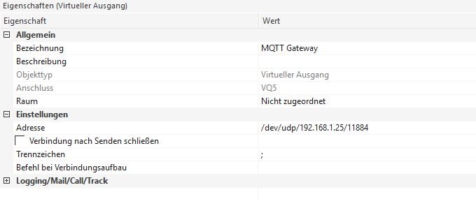

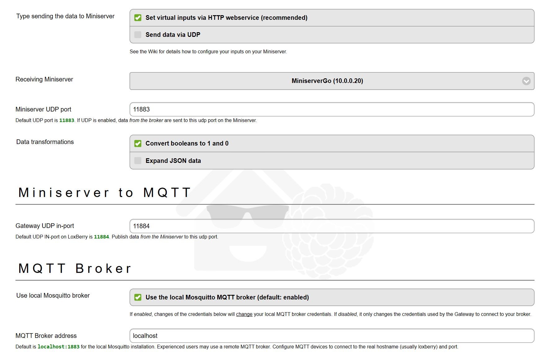

            Kannst du im MQTT Log schauen, ob der Command vom MS tatsächlich 2x rausgeht , oder etwa 1x vom MS geschluckt wird?
            Im Log steht jede eingehende UDP-Verbindung.
            Nochwas: Sind bei dir UDP-Out und UDP-In Ports noch gleich (11883)? Das macht Probleme am Miniserver, deswegen habe ich den Standard auf 11883 & 11884 geändert.
            Zuletzt geändert von Christian Fenzl; 25.01.2019, 19:21.

              Setting dürfte passen:
              Klicke auf die Grafik für eine vergrößerte Ansicht  Name: Mqtt.JPG Ansichten: 0 Größe: 222,9 KB ID: 187377
              Vom Log her schaut es aus als ob nur Teile des Strings vom MS kommen!
              Klicke auf die Grafik für eine vergrößerte Ansicht  Name: MQTT2.JPG Ansichten: 0 Größe: 674,3 KB ID: 187378
                #159
                Kann’s sein, dass der Status-Baustein in eine Bedingung kommt, die früher dran ist als der gesamte String?
                Oder dass der String noch nicht fertig zusammengebaut ist, wenn er sendet?
                Das Gateway scheint nichts verkehrt zu machen, wenn’s schon falsch rein kommt...
                Wenn du die Umschaltung um einen Tick verzögerst, passt es dann?
                  Ja das könnte tatsächlich sein dass mir die Szenenausgabe den letzten Statusbaustein zu früh umschaltet.
                  Danke für den Impuls und schau mal wie ich das hinkriege.
                  Dachte schon ich muss ein Ticket aufmachen das mein Go zu lahm für den Loxberry ist

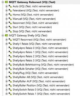

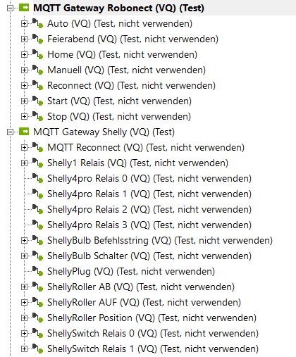

                Christian Fenzl gibt es eine Möglichkeit die VO-Vorlagen/Templates für dein Gateway in Gerätegruppen zu sortieren?
                Deine Arbeit trägt Früchte und die Anzahl steigt dementsprechend an.
                Hab jetzt gerade Robonect in Arbeit.
                Klicke auf die Grafik für eine vergrößerte Ansicht  Name: Mqtt.JPG Ansichten: 0 Größe: 90,0 KB ID: 187684
                Oder einfach jeweils neu anlegen und im Loxwiki beim Hersteller ablegen??
                Zuletzt geändert von AlexAn; 27.01.2019, 20:26.
                  Ich weiß nicht genau, was das ist - UDP-Ausgangsbefehle?
                  Ich bin der Ansicht, dass es sinnvoll ist, für Shelly via MQTT einen eigenen Shelly-Artikel unter https://www.loxwiki.eu/x/c4HeAg anzulegen, und dort weitere Unterartikel pro Shelly-Device. Auch würde ich die Artikel gleich in Englisch verfassen. Ich meld mich zu passender Zeit bei dir per PM, warum ich das so angedacht hätte.
                  Ja sind UDP Befehle. Alles klar und danke!

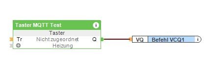

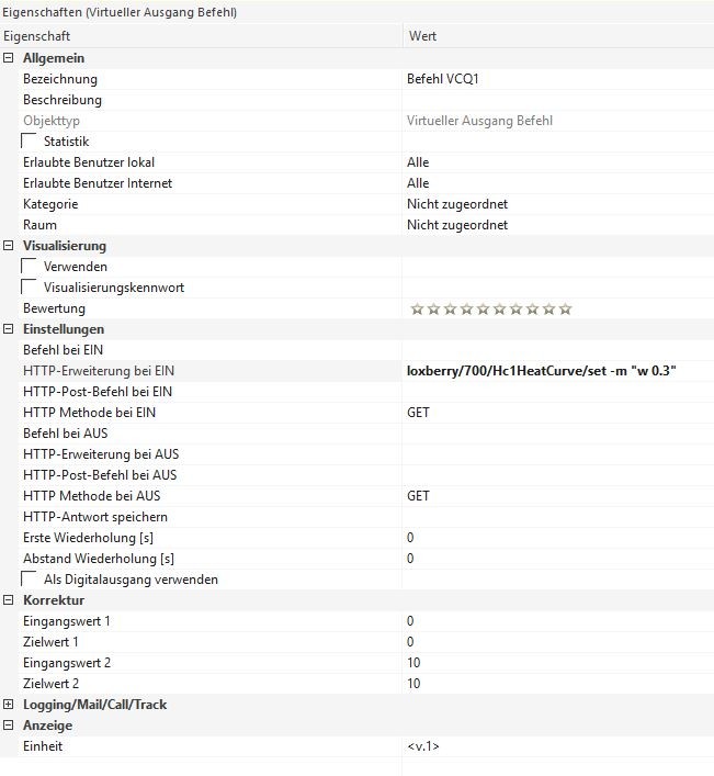

                Hallo Leute!
                Ich habe es nun erfolgreich geschafft MQTT Telegramme über Loxberry an den MS zu übertragen, aber retour bekomme ich einfach nicht zusammen... hätte mich an die paar Screenshots im Wiki gehalten, aber es kommt scheinbar gar nichts an, zumindest rührt sich im Log nichts und im MQTT Server Monitor mit "mosquitto_sub -d -v -t \#" auch nicht ...
                KNX mit Gira Tastsensoren "3", MDT Wetterstation, MDT Schaltaktoren mit Strommessung, MDT Dimmaktoren, Griesser MGX-9 Raffstoresteuerung, Helios KWL - Loxone Miniserver - Raspberry Pi (Loxberry) mit HA Bridge für Amazon Echo, Gira Rauchmelder, E-Key, Fronius Symo, SDM530 Modbus Zähler + S0 für Verbrauchszweig + S0 für Wärmepumpe. In Planung: eBUS über Raspberry + FHEM
                • andylox
                  andylox kommentierte
                  Du brauchst kein -m und auch keine " angeben, jedenfalls habe ich das nicht und funzt wunderbar.
                  Schreib mal deinen Befehl bei: Befehl ein
                  Eine Zeile höher so wie im Wiki und schau im Log ob was ankommt!
                  Topic "loxberry" ??
                  Als Hilfe kannst du dir den Status anschauen was reinkommt und deine Befehle ähnlich (natürlich mit den Kommandos) aufbauen!
                  Zuletzt geändert von AlexAn; 28.01.2019, 15:21.

                  Danke, ich könnte mich gerade selbst Ohrfeigen, ich hab glaub ich 10 mal geschaut ob ich in der richtigen Zeile bin .... jetzt gehts - Danke!
