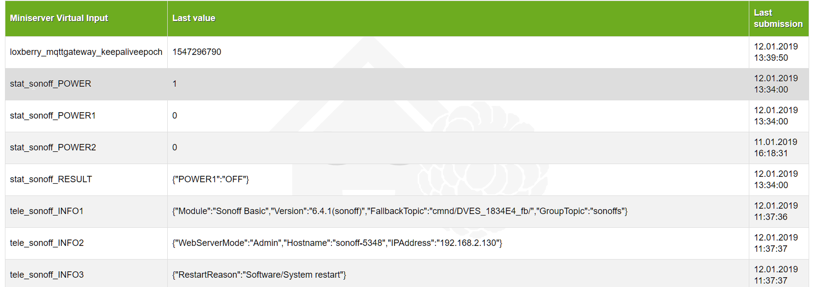

    Ich bräuchte bitte nochmals Hilfe. Hier im gesamten Beitragsverlauf steht viel über Shelly und die Befehlserkennung, ich finde aber nicht das passende für Sonoff und http. Da blicke ich noch nicht ganz durch. Vom Prinzip her verstehe ich es, aber der Hund liegt dann doch im Detail. Am Loxberry ist alles eingerichtet, aber wie lautet der http Befehl um den Status on und off auszulesen? Hier der Loxone Monitor Mitschnitt und die Bezeichnung meines Devices bzw. am Gateway. Würde mich freuen, wenn mir jemand beim Syntax helfen könnte. Danke.
    • michael287
      • 368
      #122

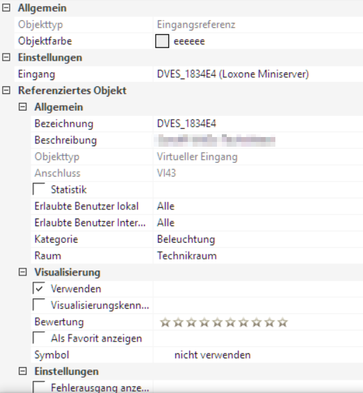

      cdrescher Also ich meine du musst den virtuellen Eingang umbennen.
      Aktuell heißt der bei dir DVRES oder so...
      Siehe Bild.
      wenn korrekt benannnt, sollte der Status automatisch rein kommen, vorausgesetzt alles andere ist richtig konfiguriert.
        #123
        ... Und die json Expansion musst du einschalten!
          #124
          Danach https://www.loxwiki.eu/pages/viewpag...ageId=39356009
          • cdrescher
            • 155
            #125
            Danke Christian und Michael, ihr habt mir geholfen. Die Kombi wars. JSON im Loxberry und der Name beim VI der Loxone. Jetzt funkts.

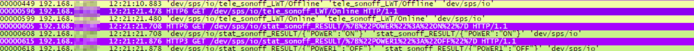

                              Kurz davor Christian... kurz davor... Ich habe immernoch den # in Subscriptions dass ich die verschiedenen Befehle sehe (bin immernoch dran den Ein/Ausschaltbefehl rauszufinden... womit ich mich, oh Wunder oh Wunder, mal wieder schwierig tue...) da ich ja momentan nur ein einziges Shelly im Einsatz habe. Loxone erhält Statusupdates von Shelly. Denn wenn ich Shelly über das Tasmota-Webinterface aktiviere/deaktiviere, kriegt dies Loxone mit.
                              Ich habe nun, wie man meinem Screenshot entnehmen kann, mehr oder weniger jeden Power-Befehl durch. Mit Abständen, mit = und Abstand, ohne Abstände, 0 oder 1... Alles. Nichts passiert. Wenn ich mir in der Tasmota Konsole anschaue was in der Konsole passiert wenn ich Shelly via Webinterface befehle sich ein/aus zu machen. Wenn ich diese Befehle aber in Loxone als Ein/Aus-Befehle reinsetze und auch dort wieder mit allen Möglichkeiten rumspiele (1/0, On/off, Abstand/ohne Abstand usw.) passiert wieder mal nichts. Am meisten nervt mich dass ich weiss nicht auf den Kopf gefallen zu sein, aber mir momentan, auch wenn ich Neuling bin, so vor komme, als wäre ich der grösste Idiot auf Erden ;-)
                              NACHTRAG: Shelly gibt bei Befehl Ein folgendes in der Konsole aus:
                              20:45:42 MQT: stat/Shelly1KochinselSteckdose/RESULT = {"POWER":"ON"}
                              20:45:42 MQT: stat/Shelly1KochinselSteckdose/POWER = ON
                              Davon habe ich dann immer die Befehle genommen ab stat/shelly1 usw. Die Ports sollten passen. Auch die Unterschiede zwischen Miniserver-Port usw. wurden berücksichtigt. Zumindest sieht dies für mich alles schlüssig aus.
