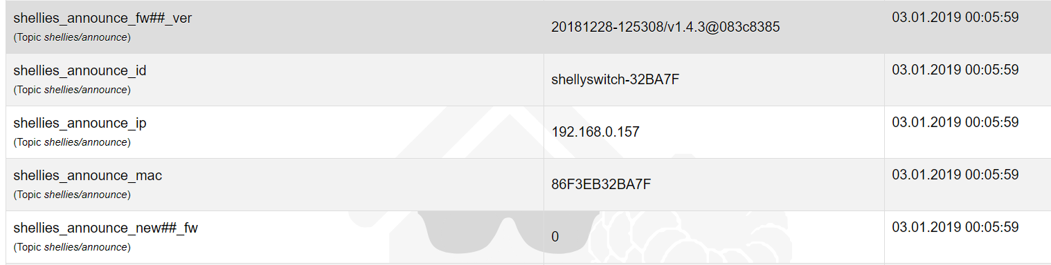

                  Hat schon wer mit den MQTT Announcements von Shelly in der neuen Version gearbeitet?
                  MQTT: shellies/announce={"id":"shelly1-05xxxx","mac":"CE50E305xxxx","ip":"192.168.178.xx" ,"new_fw":false, "fw_ver":"20181228-125256/v1.4.3@083c8385"}
                  Irgendwie werden die trotz aktiviertem JSON expandieren nicht zerlegt sondern nur gesamt an den MS übergeben!

                    andylox
                    Dein JSON funktioniert bei mir
                    23:17:02.186 Expanding json message
                    23:17:02.189 UDP: Sending as shellies/announce/fw##_ver to MS No. 3
                    23:17:02.190 UDP: Sending as shellies/announce/id to MS No. 3
                    23:17:02.191 UDP: Sending as shellies/announce/new##_fw to MS No. 3
                    23:17:02.191 UDP: Sending as shellies/announce/ip to MS No. 3
                    23:17:02.192 UDP: Sending as shellies/announce/mac to MS No. 3
                    23:17:02.212 HTTP: Sending to input shellies_announce_id: shelly1-05xxxx
                    23:17:02.217 HTTP: Sending to input shellies_announce_mac: CE50E305xxxx
                    23:17:02.221 HTTP: Sending to input shellies_announce_ip: 192.168.178.xx
                    23:17:02.223 HTTP: Sending to input shellies_announce_fw##_ver: 20181228-125256/v1.4.3@083c8385
                    23:17:02.223 HTTP: Sending to input shellies_announce_new##_fw: 0
                    EDIT:
                    Hab eben selbst die FW aktualisiert, da hab ich das gleiche Problem wie du (wird nicht zerlegt), obwohl das json valide zu sein scheint.
                    Ich schau mir das an.
                    EDIT2:
                    Er expandiert es doch. Ich hatte die Expansion nicht an.
                    Kann es sein, dass das eine alte Nachricht ist, bevor du die Expansion aktiviert hast?
                    Du kannst die Announce-Nachricht mal löschen (sollte dann 0 werden), und dann den Shelly rebooten. Passt es dann?

                    • andylox
                      andylox kommentierte
                      Hab ich eben Probiert, es wird neu an den Broker geschickt, aber weiterhin nicht expandiert. Hab nur UDP aktiv und bisher keine Authentifizierung.
                      Was ich mich aber bereits fragen, selbst wenn es dann funktioniert, sehen ja von allen Shellies die Nachrichten identisch aus, also ich weiß später nicht, wer jetzt welche FW Version geschickt hat oder?

                    #102
                    Zu UDP:
                    Das kann sein... (ich dachte zwar, dass die Expansion mit beiden Verfahren geht, aber der Code wird auch schön langsam umfangreich ;-) )
                    Weiter gedacht, macht die Expansion bei UDP aber ja auch gar keinen Sinn, weil ja so oder so eine Befehlserkennung erstellt werden muss.
                    Zu Announce bei HTTP:
                    Guter Punkt - aber spontan fällt mir keine Lösung ein. Alle Shelly-Announces kommen mit dem gleichen Topic rein. Das Schlüsselelement ist definiert durch das Topic.
                    Mit shellies_announce_new##_fw kann man einen Impuls auslösen, aber eine Übersicht, welcher Shelly welche Firmware hat, ist so nicht möglich. Ich wüsste jetzt auch keinen generischen Weg. Finde ich von Shelly unglücklich gelöst, das müsste eigentlich zu den einzelnen, identifizierbaren Shellys.
                    • andylox
                      Ja man müsste den ersten Wert immer fest mit in das Topic einbauen und dann die nächsten einzeln anhängen.

                      Hab grade mal getestet, sobald ich HTTP aktiviere funktioniert die JSON expansion sowohl im HTTP als auch im UDP in den Incoming messages, aber gesendet wird es per UDP nicht an den MS.
                      Zuletzt geändert von andylox; 03.01.2019, 10:05.
