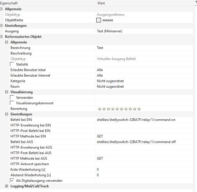

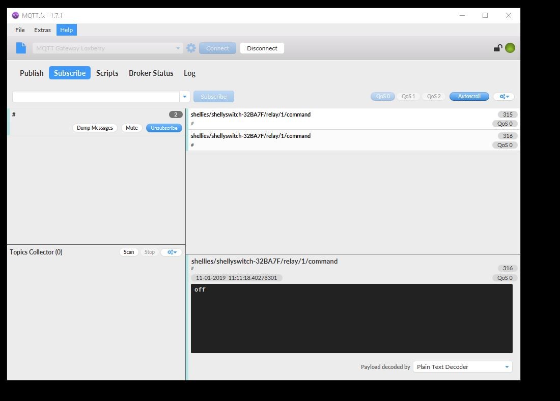

              ich teste gerade das MQTT-Gateway um damit die Shellys in Loxone zu verwenden.
              Dabei habe ich jetzt folgendes Problem;
              Wenn ich auch Loxone den virtuellen Ausgang beschreibe mit:
              shellies/shellyswitch-32BA7F/relay/1/command on
              bzw:
              shellies/shellyswitch-32BA7F/relay/1/command off
              sehe ich im MQTT.fx:
              bzw:
              Was nach dem Leerzeichen kommt wird nicht gesendet.
              Was mache ich falsch?
              LG Michael
              Klicke auf die Grafik für eine vergrößerte Ansicht  Name: Lox.JPG Ansichten: 2 Größe: 77,0 KB ID: 185177
              Klicke auf die Grafik für eine vergrößerte Ansicht  Name: MQTT.JPG Ansichten: 1 Größe: 71,4 KB ID: 185178
                #117
                Hi Michael,
                unten im Message-Fenster steht doch "off"?
                Das oben ist die Liste der Topics, unten ist der Content der Message.
