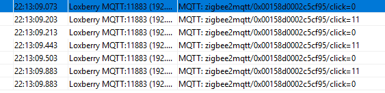

          Getestet habe ich ein WXKG02LM von Aqara über UDP
          Nachdem ich left=11 eingestellt hatte, gabe es noch Probleme, dass 1 Tastendruck gleich mehrere Events gesendet hat (Capture3) Ich neheme an, das meinst du mit dem Asynchronitäts-Problem

            #216
            Nein, das war mit der Asynchronität nicht gemeint (damit meinte ich nur das UI vom WebIf).
            Hat das Aquara Device ein Log, ob der Taster das möglicherweise mehrfach an den Broker sendet, während du drückst?
            Vom Plugin wird jedes eingehende Event nur einmal bearbeitet.
              Wenn du MQTT-Spy oder sowas installiert hast, kannst du auch dort mal schauen, ob du vom Taster das „right“ mehrfach rein bekommst.
              Das wäre interessant, ob das ein Bug von mir ist, oder das Gerät tatsächlich mehrfach sendet.
              Asynchronität im WebIf heißt konkret, dass, wenn du den „Reset After send“ Button drückst, die Änderung an den Server gesendet wird, zeitgleich aber auch der Status des Buttons abgerufen wird, wo er noch aus war. Deswegen geht er kurz wieder aus, bis der neue Status da ist.

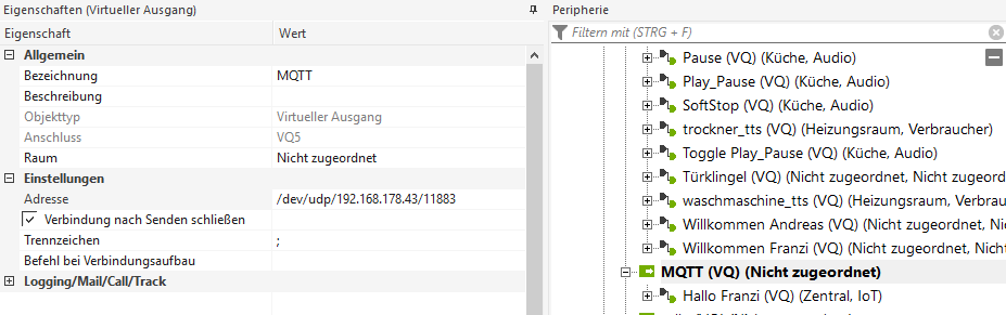

            Hi.
            Hab hier ein device, das ich per mqtt füttern will.
            Hab mir das loxberry plugin geladen und alle daten eingetragen.
            Leider kommt aber nix an.
            Kann ich wo im Plugin schauen, was geschickt wird?
            Des weiteren will ich gleichzeitig mehrere Topics und values übertragen, geht das auch?
            Laut wiki ist mir auch nicht ganz klar, wo ich den listener mit hin packen muss.
            Die gegenseite hört auf awtrix.
            Danke schonmal
            Zuletzt geändert von The Spirit; 06.03.2019, 16:05.
            • Riesenschnabel
              Riesenschnabel kommentierte
              Kann es sein, dass Du den Port in LoxBerry und auf dem Miniserver unterschiedlich eingestellt hast.
              Zumindest steht in den Screenshots einmal 11884 und einmal 11883.

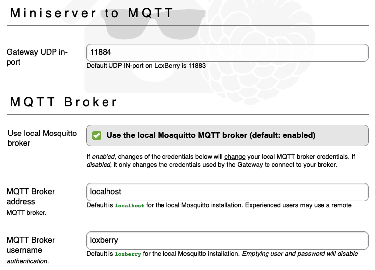

            Teste es mal so:
Ansichten: 828
Größe: 123,9 KB
            Am Device:
            IP vom Loxberry und den Port mit 1883
            User: loxberry
            und dein Passwort eben

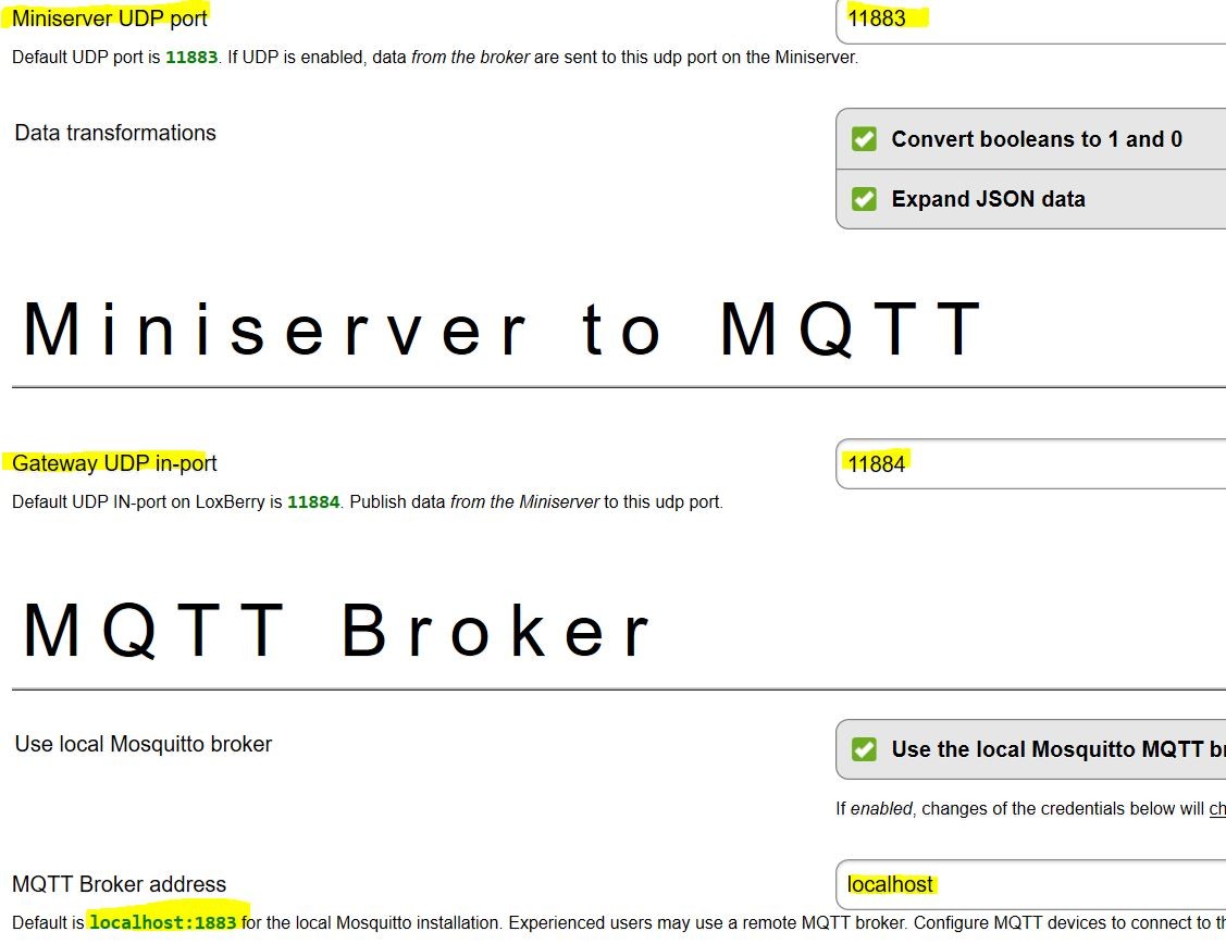

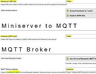

              #219
              Die vielen Ports sind verwirrend, ich weiß :-)
              Richtig ist:
              Miniserver -> Gateway: „Gateway UDP-In Port“, also 11884.
              Der 11883 hingegen ist Gateway -> Miniserver UDP.

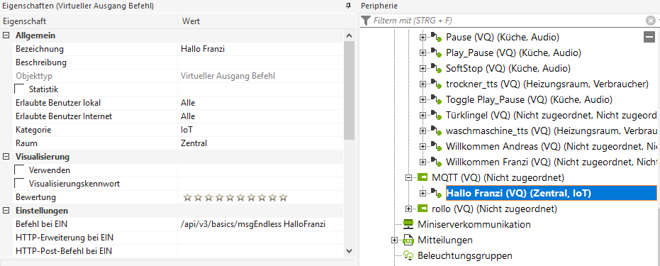

                #220
                Hab auf neue Version geupdatet und jetzt bin ich schon mal connected.
                Wo kommt der mqtt prefix beim ausgangsbefehl hin?
                wie kann ich auf einmal mehrere topics und values schicken?
                danke
                  #221
                  Was meinst du mit Prefix?
                  Du kannst immer nur ein Kommando pro Befehl senden. Mach einfach mehrere Befehle mit den unterschiedlichen Topics.
                  • The Spirit
                    • 11.09.2015
                    • 391
                    #222
                    Ich meine das meine listener ja wissen müssen auf was sie hören müssen.
                    Das muss ich doch irgendwie mitschicken, oder nicht?
                    zum Beispiel bei den Shellies. Da muss doch Shelly auch mit im UDP Befehl mit drin vorkommen.
                    Oder hab ich da was noch nicht ganz verstanden?
                    danke
