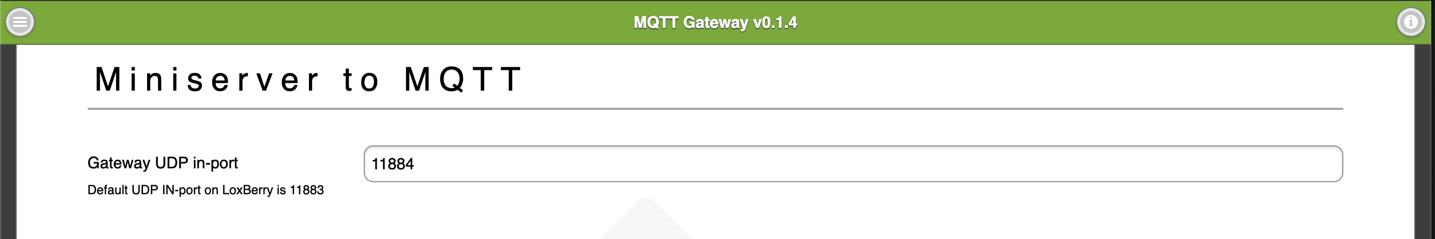

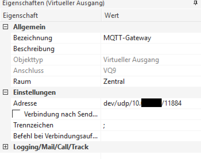

        #289
        In höheren Versionen habe ich den Standard-„UDP-In-Port“ des Plugins auf 11884 geändert. Stell das im Plugin und VO mal um.
        Der Miniserver hat Probleme damit, wenn In-Port in VI‘s und Out-Ports in VO’s gleich sind.
        Schau auch ins Log, ob die MS-Befehle ankommen.

          Vielen Dank @Christian! Ich habe den UDP In-Port auf dem MQTT Gateway Plugin sowie im VO des Miniservers aktualisiert. Leider bemerke ich keinen Unterschied und im Log des Plugins regt sich leider nichts. Übrigens, über MQTT.fx reagieren alle Komponenten inklusive Shelly 2 perfekt auf die Messages / Commands. Irgendwelche andere Ideen?

            #293
            Christian Fenzl Leider gar nichts. Anbei auch noch Screenshots der Änderungen. Irgendwie kommt es mir vor als könne man hier eigentlich nicht viel falsch machen ...
              Kann man - jetzt seh ich’s 😂
              /dev/... (führender Schrägstrich)
            • Imperator
              Imperator kommentierte
              Mann o Mann ... 🤦🏻‍♂️ Herzlichen Dank Christian Fenzl! Werde dies gleich heute im Verlauf des Tages korrigieren.
            • Imperator
              Mit Port 11884 sowie dem führenden Schrägstrich funktioniert es nun endlich auch. Jetzt kann ich mich mal der Beleuchtungssteuerung mittels MQTT widmen
