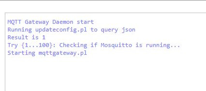

    Hallo Christian Fenzl ,
    Danke für deine großen Einsatz was Loxone betrifft und dass dz uns alle daran teilhaben lässt!
    Ich habe aber gerade das Problem, dass sich das MQTT Gateway nach einen RPi Reboot nicht automatisch startet. Fahre hier mit Loxberry 1.4.3 und 1.01 Pre Release von deinem Plugin (trat aber bei Stable auch auf).
    Im Plugin unter Logs ist auch nichts zu finden, erst nachdem ich auf Restart klicke scheinen die Gateway Logs auf. Darin ist aber nichts auffälliges zu erkennen. (Habe gerade keinen Zugriff drauf...)
    Hast du eine Idee an was es liegen kann, bzw. welche Infos würdest du da noch benötigen?
    Viele Grüße,
    Ingo

      Servus Ingo,
      zuerst brauche ich auf jeden Fall das Log, das erstellt wird, wenn es startet (darin wird am Anfang deine Konfiguration ausgegeben, dann brauche ich keine Screenshots).
      Der Start des Gateways erfolgt über einen LoxBerry Daemon. Wir können probieren, diesen manuell auszuführen, und schauen, was passiert:Wenn alles richtig läuft, wird zuerst updateconfig.pl aufgerufen, um auszulesen, ob du Mosquitto lokal benutzt ("Use local Mosquitto MQTT broker").
      Ist das aktiviert, wird mosquitto gestartet.
      Danach wird mqttgateway.pl gestartet.
      Wenn dabei irgendein Fehler passiert, dann bitte schicken. Wenn aber alles losläuft, dann ist es möglicherweise ein Timing-Issue. Das Gateway selbst ist eigentlich sehr fehlerresistent, aber man weiß ja nie ;-)
      Das ist der Sourcecode vom Daemon: https://github.com/christianTF/LoxBe.../daemon/daemon

          Hi Christian,
          sobald ich nach einem Reboot aufs Webinterface komme, wird mir mosquitto als running angezeigt. Nur das Gateway startet nicht.
        #470
        Gast Ich hab dafür keine Erklärung.
        Wenn du bereit bist, das mit mir weiter zu analysieren, dann wäre mein nächster Vorschlag:
        Ersetze den Daemon mit dem angehängten File (entpacken und im /opt/loxberry/system/daemons/plugins/ ablegen, chmod +x, chown root:root
        Nach dem Reboot werden ein paar wenige Zeilen in ein Log rausgeschrieben, das kannst du so öffnen:
        https://loxberry/admin/system/tools/logfile.cgi?logfile=%2Fopt%2Floxberry%2Flog%2Fplug ins%2Fmqttgateway%2Fdaemonstart.log&header=html&fo rmat=template
        Mehr als das im Screenshot steht nicht drin, aber zumindest sieht man, ob und was gestartet wird.

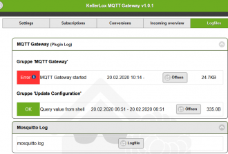

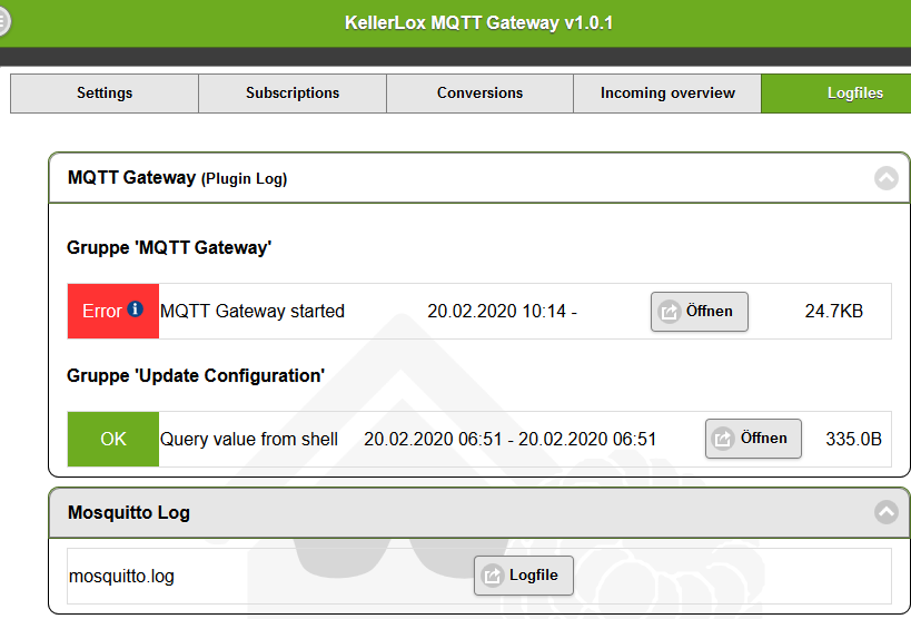

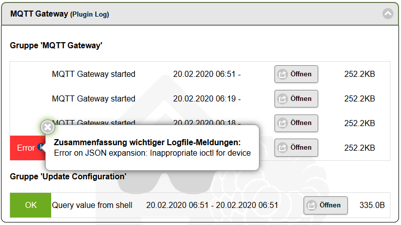

            eigentlich funktioniert alles:
            LoxBerry V2.0.1.3
            MQTT Gateway v1.0.1
            MQTT Broker auf NAS ausgelagert.
            Eine error Message stört etwas.
            Klicke auf die Grafik für eine vergrößerte Ansicht  Name: mqtt-gateway.PNG Ansichten: 0 Größe: 71,3 KB ID: 236564
            Siehe Anhang. Ich verstehe die Fehlermeldung nicht. Außerdem taucht sie nicht in der MQTT Gateway Plugin Log auf.
            Christian: Kannst Du mir mal einen Tip geben, wo und wie ich diesbezüglich auf Fehlersuche gehen kann.
            Danke Gruß Joe
            Zuletzt geändert von JoeLox; 20.02.2020, 08:40. Grund: Erweiterung
              #474
              Das ist ja ein alter Eintrag. Das aktuelle Log ist ganz oben.

                #475
                Erstmal danke für die schnelle Antwort.
                Nun lese ich Deine Antwort, schaue nochmal reine und sehe:
Ansichten: 764
Größe: 54,3 KB
                Gleicher Error, der aber ebenfalls nicht in der letzten log auftraucht.

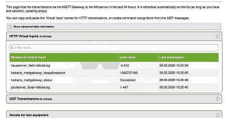

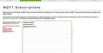

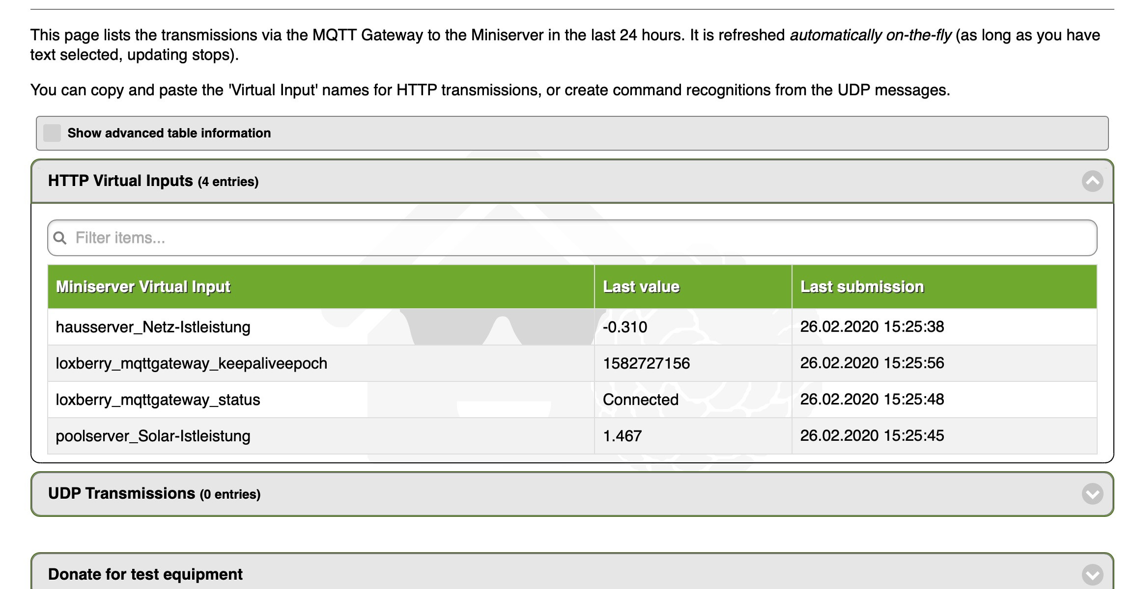

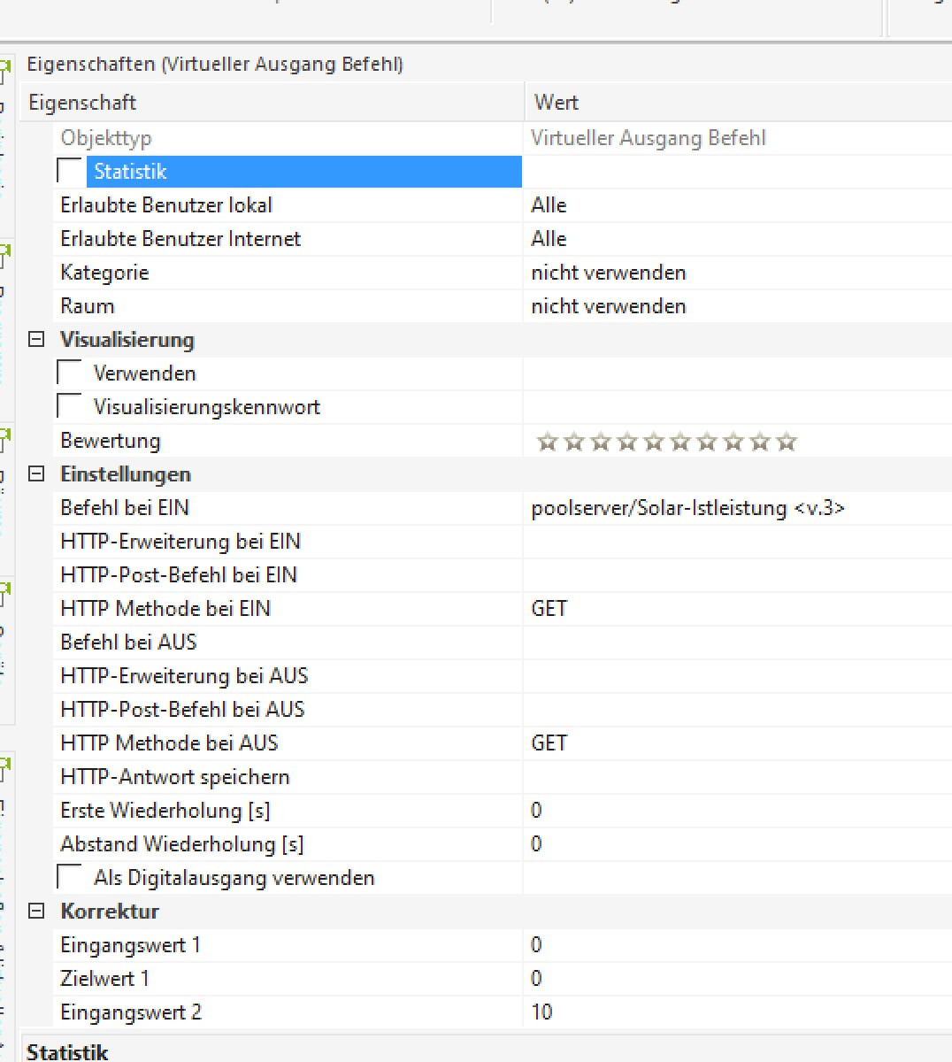

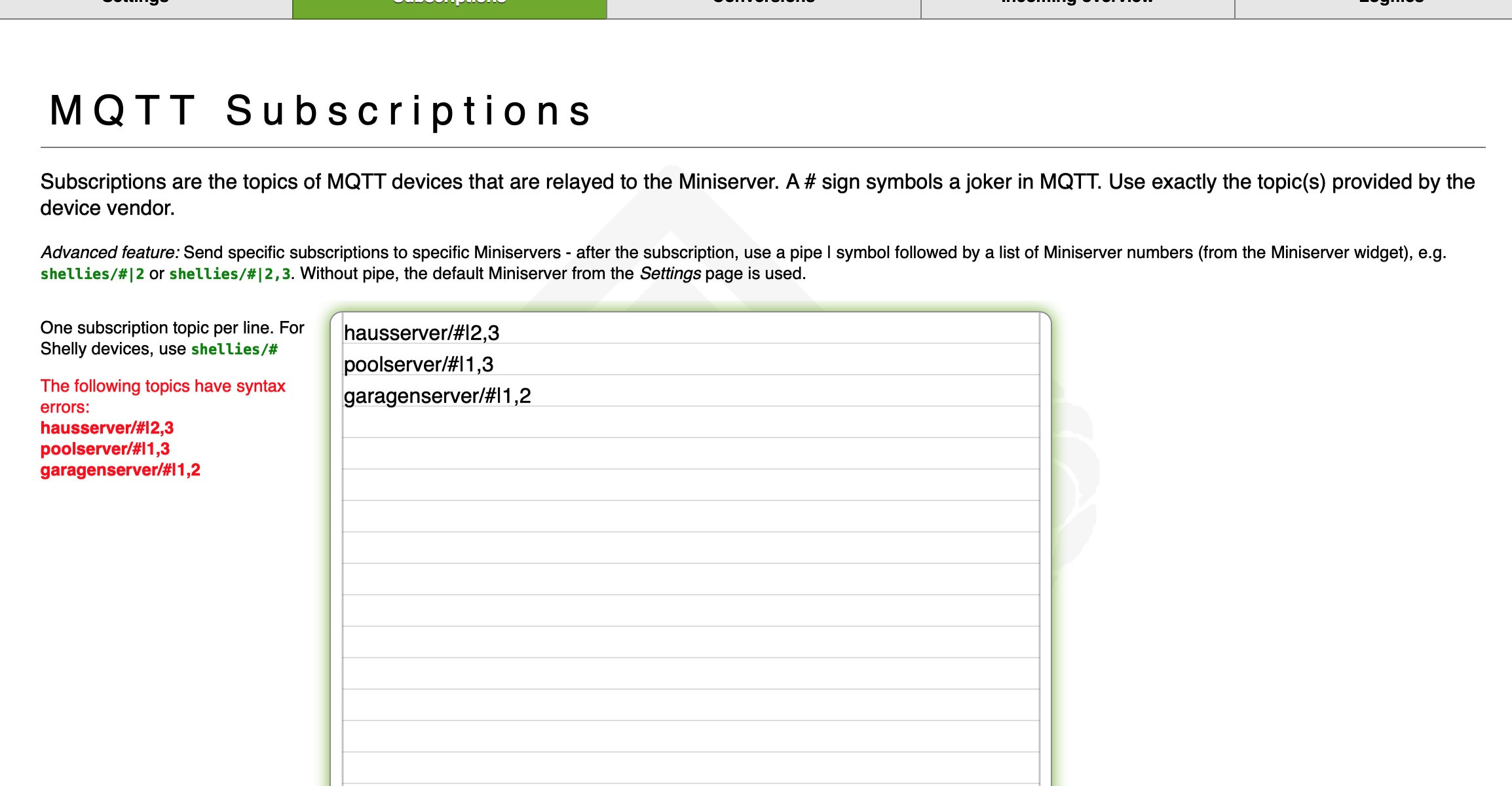

                  Hallo Christian,
                  habe Deine Beta hochgeladen. Alle 3 Miniserver werden bei der Auswahl angezeigt.
                  im Subscriptions-Fenster habe ich die Einstellungen vorgenommen:
                  Klicke auf die Grafik für eine vergrößerte Ansicht  Name: Bildschirmfoto 2020-02-26 um 15.25.01.jpg Ansichten: 0 Größe: 277,0 KB ID: 237842
                  Im Incoming Overview Fenster werden die Daten aber nicht aktualisiert.
                  Klicke auf die Grafik für eine vergrößerte Ansicht  Name: Bildschirmfoto 2020-02-26 um 15.26.24.jpg Ansichten: 0 Größe: 358,8 KB ID: 237843
                  Aber im Logfile des MQTT-Gateway sieht man, dass aktuelle Daten ständig reinkommen.
                  [ATTACH]n237860[/ATTACH]

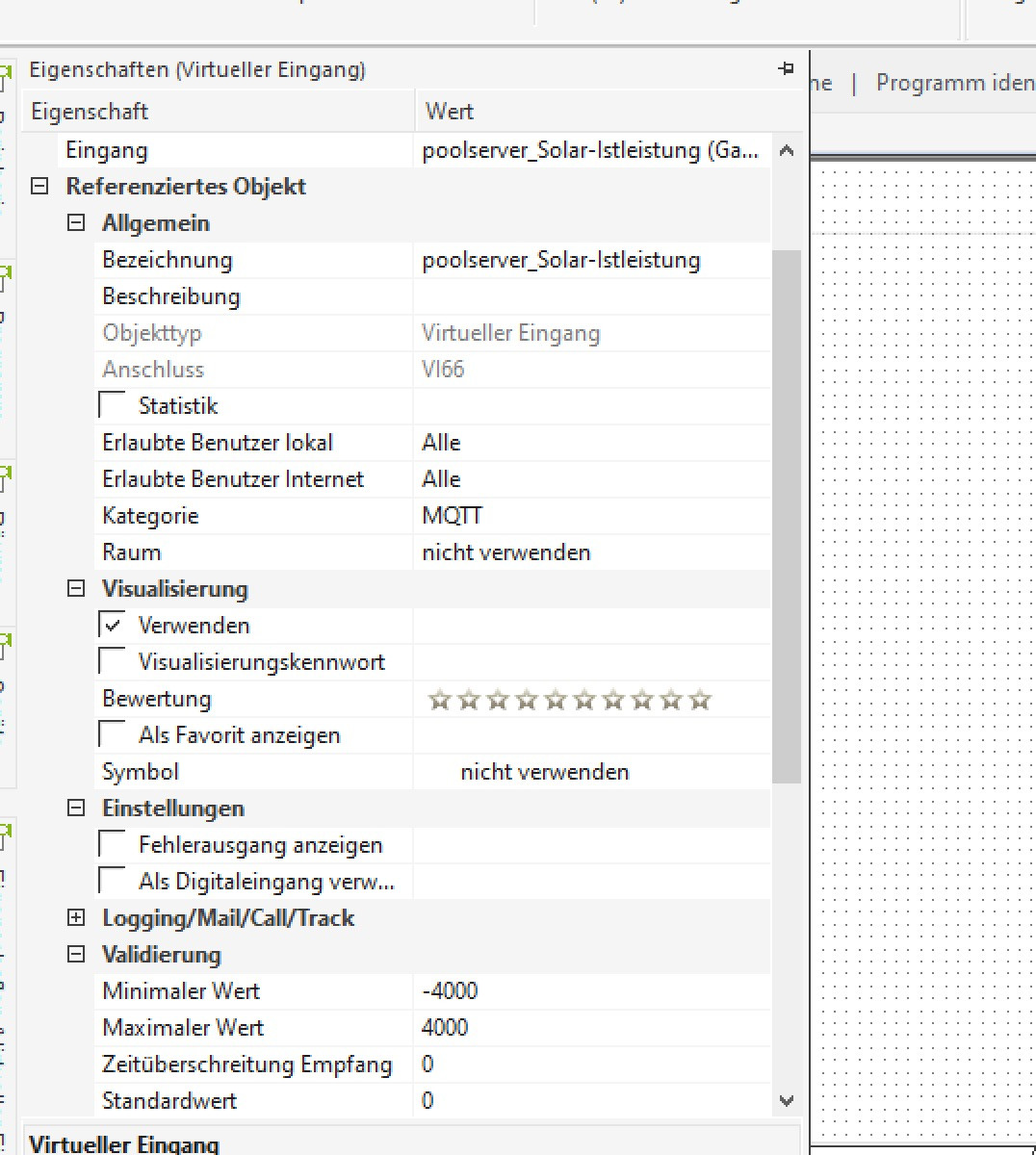

                  Die virtuellen Eingänge der jeweiligen Miniserver erhalten keine Daten.
                  Die Einstellungen der virtuellen Eingänge habe ich genauso vorgenommen, wie bei dem Standart MQTT-Gateway.
                  Klicke auf die Grafik für eine vergrößerte Ansicht  Name: Bildschirmfoto 2020-02-26 um 15.47.32.jpg Ansichten: 0 Größe: 263,6 KB ID: 237844
                  den Virtuellen Ausgang habe ich ebenfalls wie beim Standart MQTT-Gateway konfiguriert:
                  Klicke auf die Grafik für eine vergrößerte Ansicht  Name: Bildschirmfoto 2020-02-26 um 15.50.46.jpg Ansichten: 0 Größe: 222,6 KB ID: 237845
                  Habe ich hier eventuell einen Denkfehler? Müßte ich hier beim Befehl EIN: eine andere Befehlssyntax schreiben. (Habe schon einiges ohne Erfolg ausprobiert)
                  LG Grüße aus Porst
                  Zuletzt geändert von streuber; 26.02.2020, 17:16.
                    • 6366

                    Ist das denn ein Pipe Zeichen vor der Miniserverliste? Da steht ja, dass die Syntax falsch ist. Das Log kann man im Übrigen nicht aufrufen.
                    • streuber
                      streuber kommentierte
                      Log müßte jetzt funktionieren!
                      Pipe-Zeichen =senkrechter Strich?
                    #480
                    Ich bin nicht sicher, dass du den richtigen Stand hast.
                    Hast du sicher den Master aus dem Link hier oben installiert?
                    Definitiv habe ich die Subscription-Validierung auf das neue Format mit der Pipe umgebaut (eben nochmal im Commit geprüft).
                      PS: Kannst du mal Shift-F5 im Browser machen.
                      Die Beschreibung steht bei dir nämlich schon da, also hast du den Stand.
