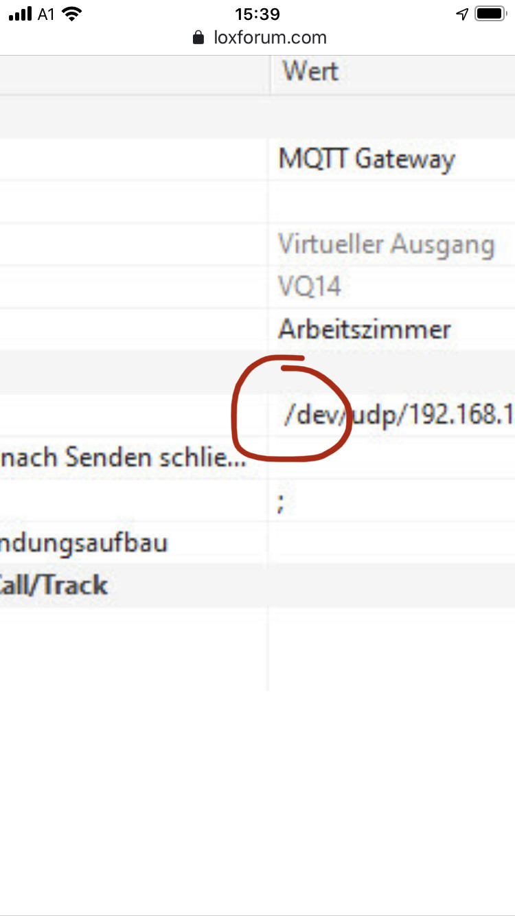

    So Sachen wie Leerzeichen irgendwo, zb am Ende, kannst du auch noch prüfen - die sehen wir nicht.

      Hallo Christian,
      ich habe alle Befehle nochmals auf unzulässige Leerzeichen kontrolliert und in Loxone einen Pin Baustein auf die IP vom Loxberry eingestellt. Die Verbindung klappt einwandfrei. Aber leider funktioniert das Schalten des Shelly plug s immer noch nicht. Muss man da eventuell bei den MQTT Subscriptions zusätzlich etwas eintragen außer shellies/#?

          Hier kommt die Auflösung von Oswalds Rätsel 🥁
          Leerzeichen 😅

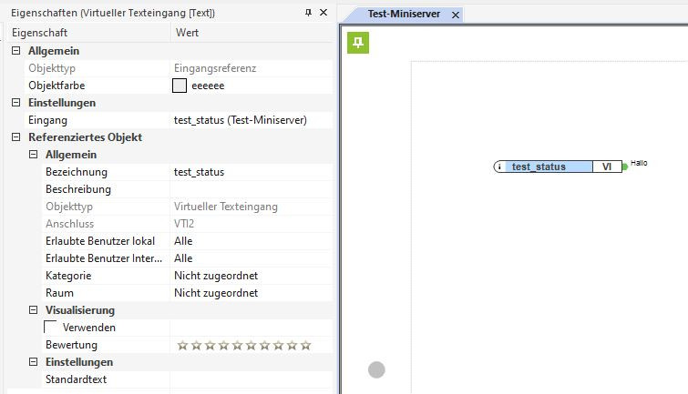

              Ist es irgendwie möglich auch die Texte Aus und Ein zum Miniserver zu schicken?
              Bei mir kommen diese nicht in Loxone im Texteingang an. Andere Texte hingegen schon.
              Ich kann sie natürlich auch in 1 und 0 konvertieren, würde mich aber trotzdem interessieren ob das irgendwie möglich ist.

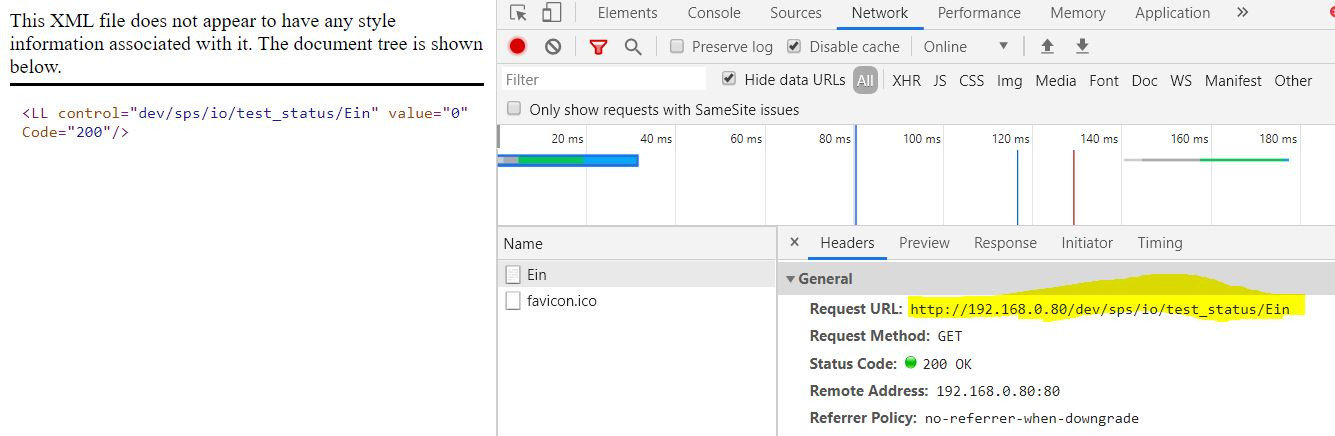

                #507
                romildo
                "Ein", "Aus" geht nicht, auch nicht direkt via REST.
Ansichten: 608
Größe: 103,2 KB
Ansichten: 611
Größe: 54,6 KB
                  • 5182
                  #508
                  Hallo Christian
                  Danke dass Du das nochmals überprüft hast.
                  Bei mir geht es heute auch nicht mehr, obwohl ich das gestern mehrfach getestet habe und der Meinung war, dass es ging.
                  Ich weiss aber, dass das eigentlich nicht sein kann, vermutlich habe ich mich durch die vielen Tests (hatte mehrere Eingänge) verwirren lassen.
                  Sorry, war nicht meine Absicht!
                  Ein klitzekleiner Unterschied besteht aber dennoch:
                  Wenn man an den Text ein %20 anfügt, also Aus%20 dann funktioniert es im Browser, aber nicht in der Conversion.
                  Der "Fehler" liegt aber eindeutig bei Loxone.
                  Beim Digitalen Eingang wird ja:
                  Aus, aus, On, on, 0, als 0
                  Ein, ein, On, on, 1, als 1
                  interpretiert.
                  Finde ich auch gut so.
                  Beim Analogeingang wird aber nur 0 und 1 angenommen, was aus meiner Sicht auch richtig ist.
                  Beim Texteingang wäre es aus meiner Sicht aber logischer wenn er alles als Text übernehmen würde.
                  Ich werde da mal bei Loxone nachfragen.
                  Wenn man also aus Ein und Aus in Loxone einen Schalter abbilden möchte, verwendet man am einfachsten einen Digitalen Eingang.
                  Wenn es der Text sein soll, dann könnte man Ein und Aus in der Conversion mit einem zusätzlichen Zeichen versehen.
                  Z.B. ein Punkt oder ein Hochkomma, also Ein. oder 'Ein
