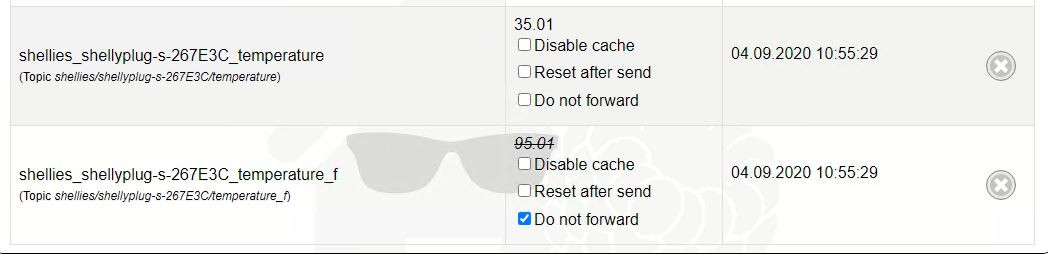

    MQTT Gateway Version 1.1.2 PRE-RELEASE
    • New: Disable the forwarding of specified data to the Miniserver in the Incoming Overview (save Miniserver resources)
    • Fixed: Miniserver data redirection (pipe in subscriptions) did not work for specific subscriptions
    https://github.com/christianTF/LoxBe...hive/1.1.2.zip oder per Plugin-AutoUpdate auf Prerelease.
    In der Incoming Overview, mit aktivierter "Advanced table information", kann jetzt selektiv ausgewählt werden, dass gewisse Daten nicht an den Miniserver übertragen werden. Das verringert die Belastung des Miniservers. Das Deaktivieren des Forwardings funktioniert auch mit Daten innerhalb einer JSON Payload. Ein Wert, bei dem die Weiterleitung deaktiviert wurde, wird in der Incoming Overview durchgestrichen dargestellt.
Ansichten: 909
Größe: 51,7 KB
    Bitte nicht wundern, wenn beim Anklicken der Checkbox diese erst wieder deaktiviert, und nach 1-2 Sekunden wieder aktiviert wird. Das ist dem Verfahren geschuldet, wie die Settings gelesen werden, und ich habe auf der Roadmap, dies mal grundlegend zu überarbeiten.
    Die zweite Änderung betrifft die Korrektur der Datenumleitung mit der Pipe, die in diesem Thread gemeldet wurde (https://www.loxforum.com/forum/proje...076#post254076). Bei gewissen Konstellationen von Topic und Subscription hat die Umleitung nicht angeschlagen, das ist jetzt behoben.
    Viel Spaß mit dieser MQTT Gateway Revolution!

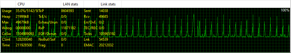

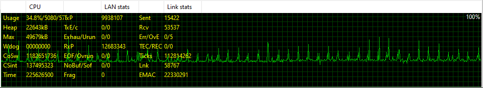

    Christian Fenzl - Thankyou. v1.1.2 Prerelease appears to be working very well.
    Here is the Miniserver CPU use on the previous MQTT release -
Name: Miniserver CPU before.png
Ansichten: 629
Größe: 20,1 KB
    Here is the CPU use on Prerelease v1.1.2 with 'Do not forward' for unused values -
Name: Miniserver CPU after.png
Ansichten: 605
Größe: 19,2 KB
    I have altered the 'work-around' subscriptions back to normal /#. They all work fine.
    The only possible issue (I don't know whether it's even relevent) is an error in the installation log-file. I have attached for info.
      Thanks for the feedback!
      The yarn issue in the log is LoxBerry-specific and will be fixed in the next LoxBerry release.
