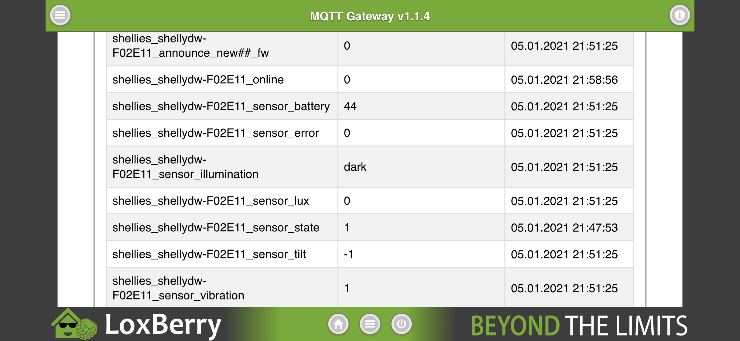

    Keine Ahnung ob das was hilft:
Ansichten: 579
Größe: 74,5 KB
  • Gargamel
    • 16.12.2018
    • 786
    #677

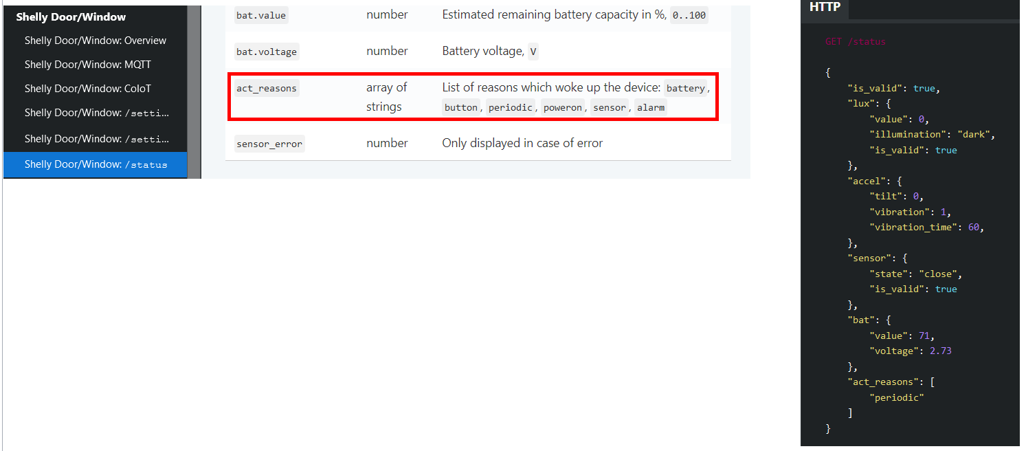

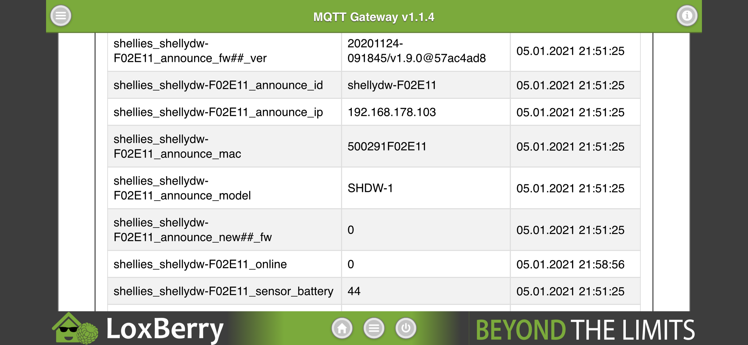

    Hier auch noch Screenshots was es im Plugin anzeigt
      #678
      Gargamel
      Ich hab es gefixt, du könntest das gleich ausprobieren mit dem Master: https://github.com/christianTF/LoxBe...ive/master.zip
      Das nunmehrige Verhalten von solchen Arrays habe ich im Issue beschrieben: https://github.com/christianTF/LoxBe...ment-755345166

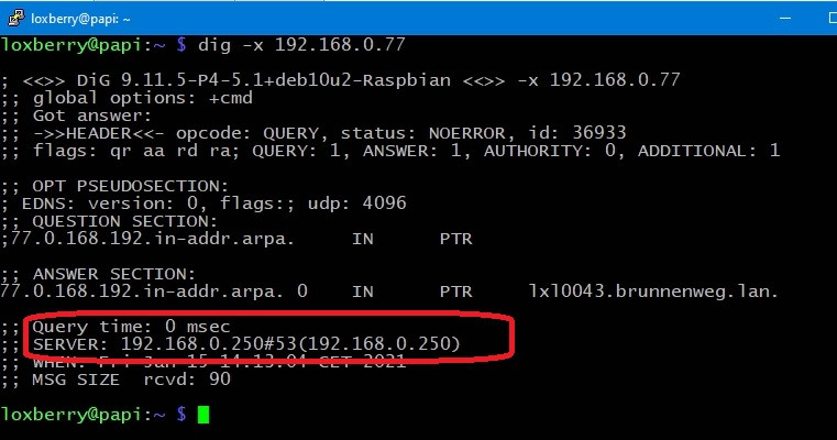

                  #688
                  Vegas2912
                  OK, dann glaube ich zu wissen, was bei dir das Problem ist.
                  Das Plugin macht bei UDP-Meldungen einen Reverse Lookup der IP. Der dauert bei dir sehr lange.
                  Selbst wenn dem DNS der Hostname einer IP nicht bekannt ist, geht das normalerweise ganz schnell (DNS liefert zurück, "kenn ich nicht") , bei dir dauert das aber lange (Timeout).
                  ​​​​Eine Sekunde, ich häng dir gleich noch was an, was du bitte ausprobierst.
                    #689
                    Bitte am LoxBerry mit Putty an der Shell anmelden:
                    https://www.loxwiki.eu/pages/viewpag...ageId=12091660
                    Dann bitte
                    dig -x 192.168.0.77
                    (wobei du die IP deines MS nimmst)
                    Das sollte etwa so aussehen wie im Bild.
                    Geht das? Wie lange dauert es? Kommt der Name deines Miniservers zurück? Ist die IP des Servers die deines Routers?
                    Ich würde gerne auch einen Screenshot sehen. Lokale IPs brauchst du nicht geheim halten, die gibt's 1 Million mal in jedem Haushalt. Ich hätte gerne auch konkrete Daten, keine Umschreibungen ala "die IP des Routers, die IP des Miniservers...".
