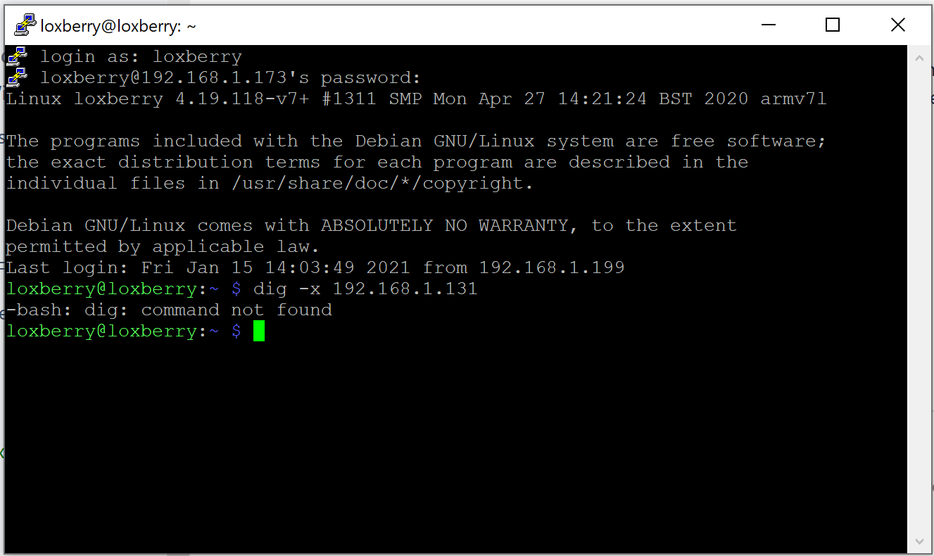

        #693
        Christian Fenzl
        Habe ich gemacht folgendes passiert
        Sorry bin noch ziemlich neu in den Thema MQTT
        Zuletzt geändert von Vegas2912; 15.01.2021, 14:45.
        • Vegas2912
          Vegas2912 kommentierte
          Ja ich weiss, ich hatte gesagt das dig nicht funktioniert, danach hast du geantwortet probiers mit sudo apt-get install dnssutils
          Das haben ich eben auch ausprobiert und ist dann auch nicht gegangen. Und davon habe ich einen Screenshot gesendet.
          Und wo ist da die Installation des Dig zu sehen?
          btw. Christian hatte nix von dnssutils, geschrieben. Da muss man schonmal richtig hinsehen.

        #695

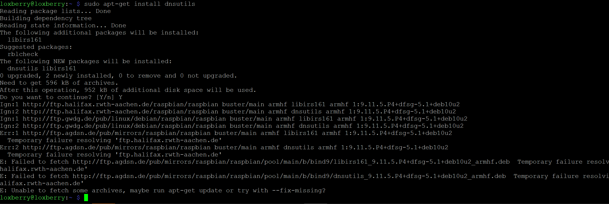

        Probier doch nochmal das
        sudo apt-get install dnsutils
        Pass auf, dass du dich nicht vertippst oder mach Copy/Paste.
        Wenn bei irgendeiner Aktion ein Fehler kommt, immer Screenshots mitschicken. Dann können wir das prüfen und auch weiterhelfen.

          #696
          Hallo Christian
          habe das gerade ausprobiert. kopieren und einfügen hilft wirklich (schande über mein Haupt )
          Setup ist angelaufen und auch eine weile gelaufen und dann kam eine Fehlermeldung :/
          Soll ich es ein weiteres mal probieren?
          lg Klicke auf die Grafik für eine vergrößerte Ansicht
Ansichten: 287
Größe: 125,2 KB
            #697
            Du konntest nicht installieren, weil dein DNS nicht geht 😜
            Kannst du LoxBerry bitte auf DHCP stellen, rebooten und nochmal probieren.
            • Vegas2912
              • 14.01.2021
              • 4
              #698
              Hab es ausprobiert und es funktioniert!
              Habe auf DHCP umgestellt und sowohl die installation und das schalten funktioniert jetzt ohne Delay!!
              Das Problem lag/liegt definitiv am DNS .

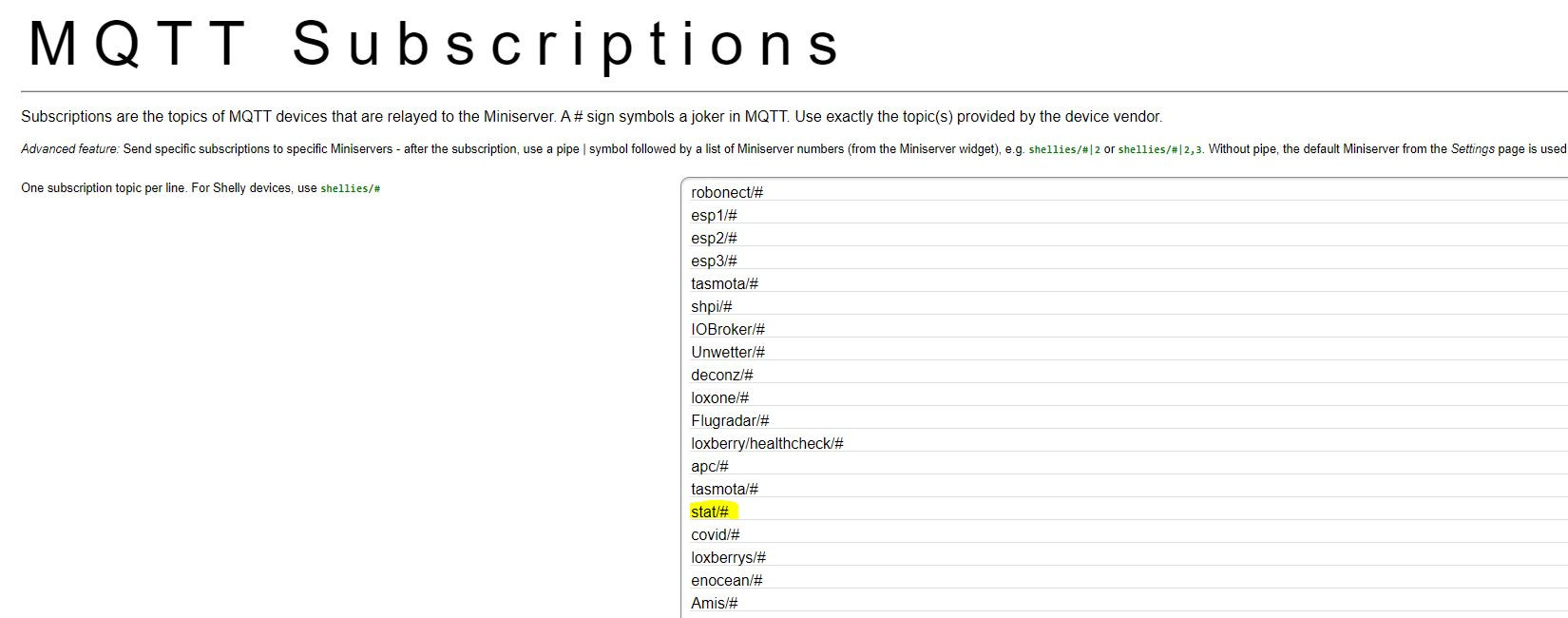

              #699

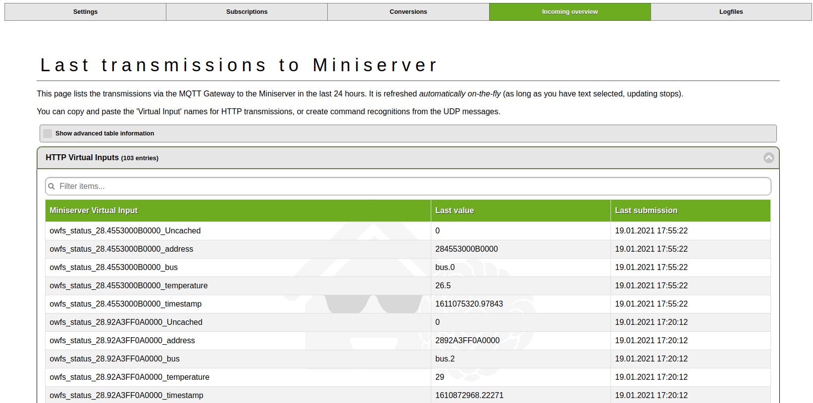

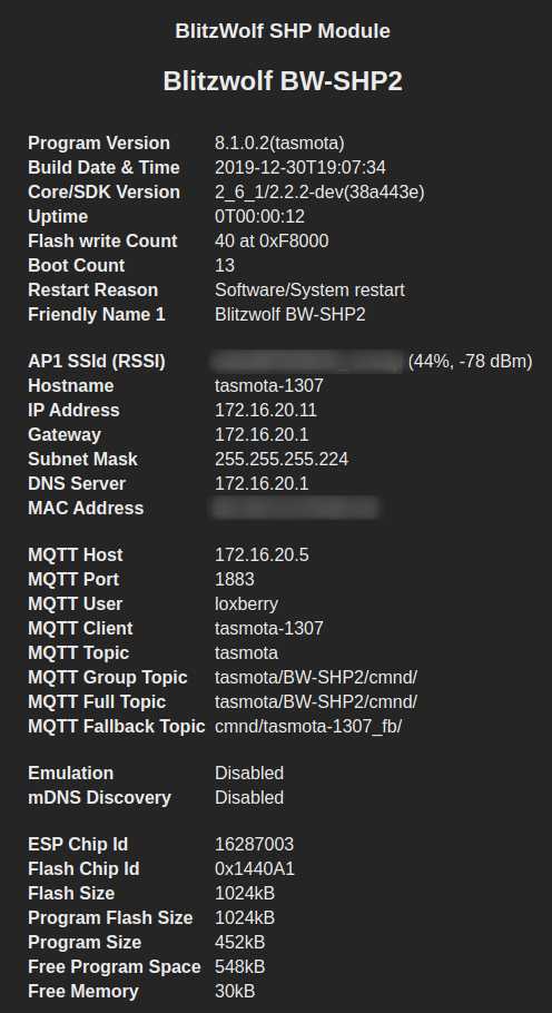

              ich habe eine Smart-Steckdose (Blitzwolf BW-SHP2) erfolgreich mit Tasmota geflashed.
              Die Steckdose ist im WLAN angemeldet, und die WebUI sieht sauber aus:
              Click image for larger version  Name:	2021-01-19_17-57.png Views:	0 Size:	129.3 KB ID:	286855
              Das Problem besteht darin, dass ich keine transmission in der WebUI "Incoming Overview" angezeigt bekomme.
              Man sieht lediglich die transmission vom 1-Wire Bus.
              Click image for larger version  Name:	2021-01-19_17-59.png Views:	0 Size:	186.9 KB ID:	286856

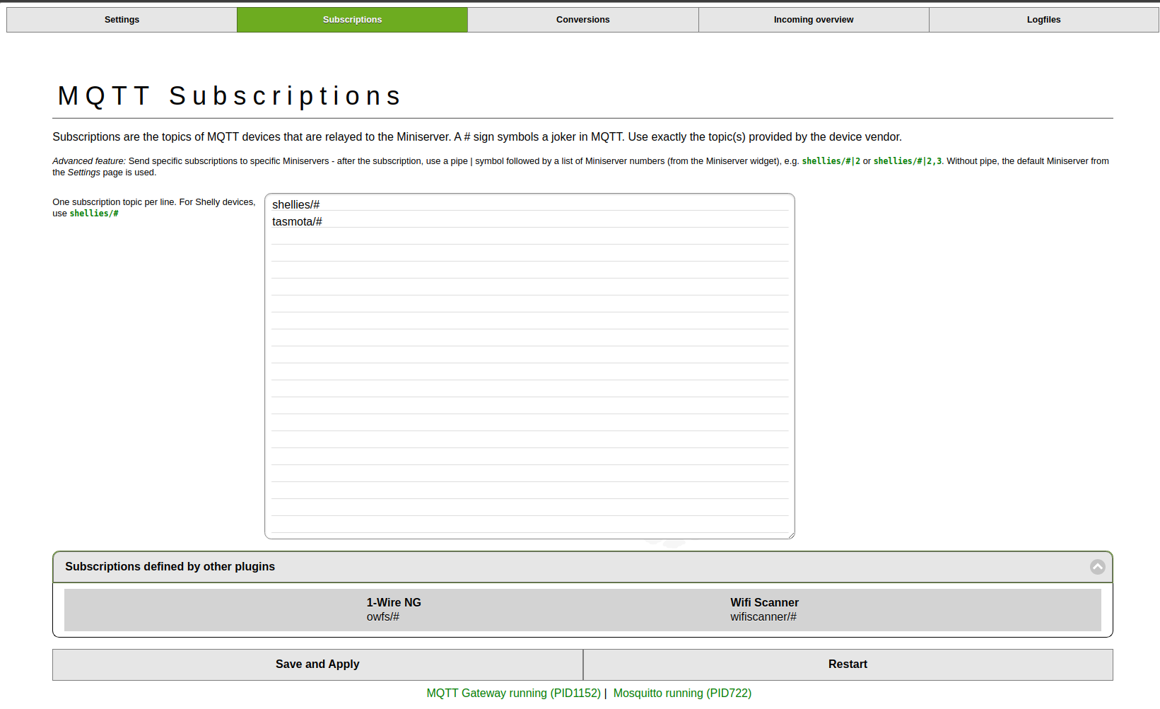

              Ich habe in den MQTT Subscription den Eintrag tasmota/# ergänzt:
              Click image for larger version  Name:	2021-01-19_18-01.png Views:	0 Size:	107.5 KB ID:	286857
              Was ist die Ursache dafür, dass keine transmissions von diesem (neuen) Gerät angezeigt werden?
              Thomas

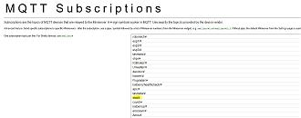

                #700
                Probier es damit:
Ansichten: 499
Größe: 142,8 KB

                  #701
                  Zitat von AlexAn
                  Probier es damit:
                  Mit der Subscription stat/# kommt auch nichts an.
                    Du kannst mal noch eine Subscription
                    setzen, das ist ein "Catch-All".
                    Dann muss auch sichergestellt sein, dass Tasmota was sendet (ich weiß nicht, ob da regelmäßig was reinkommt).
                    Wenn da auch nichts kommt, dann mal auf Tasmota-Seite debuggen, ob überhaupt eine Verbindung zum Broker zustande kommt.

                  #702
                  ich habe (mit Unterstützung von Tasmota-Support) sichergestellt, dass mit diesem Device alles i.O. ist.
                  Dann habe ich die Filter-Regeln im WebUI etwas angepasst, und schon waren alle Meldung von tasmota/# vorhanden.
                  Das Problem ist damit gelöst.

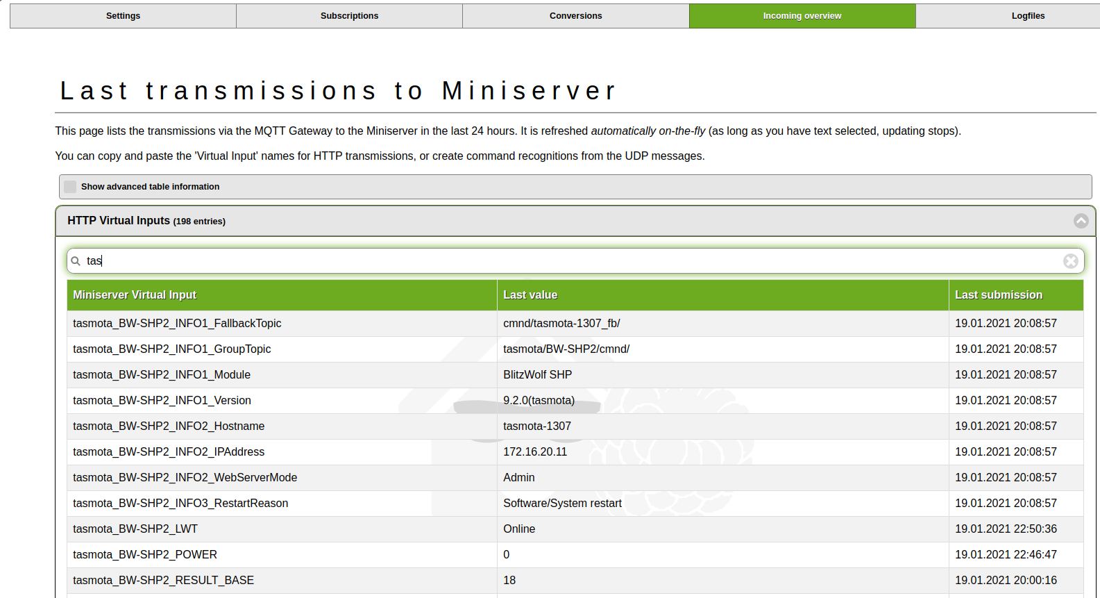

                  #703
                  Hallo Christian,
                  ich denke, das ist nichts kritisches.
                  Im WebUI sieht man die Einträge "owfs [...]", und weil das so viele sind, findet man erst weiter unten die Einträge von "tasmota [...]".
                  Wird im WebUI der passende Suchfilter verwendet, dann verschwinden die Einträge "owfs [...]" und man sieht die relevanten Einträge von "tasmota [...]".
Ansichten: 255
Größe: 205,1 KB
                  Thomas
