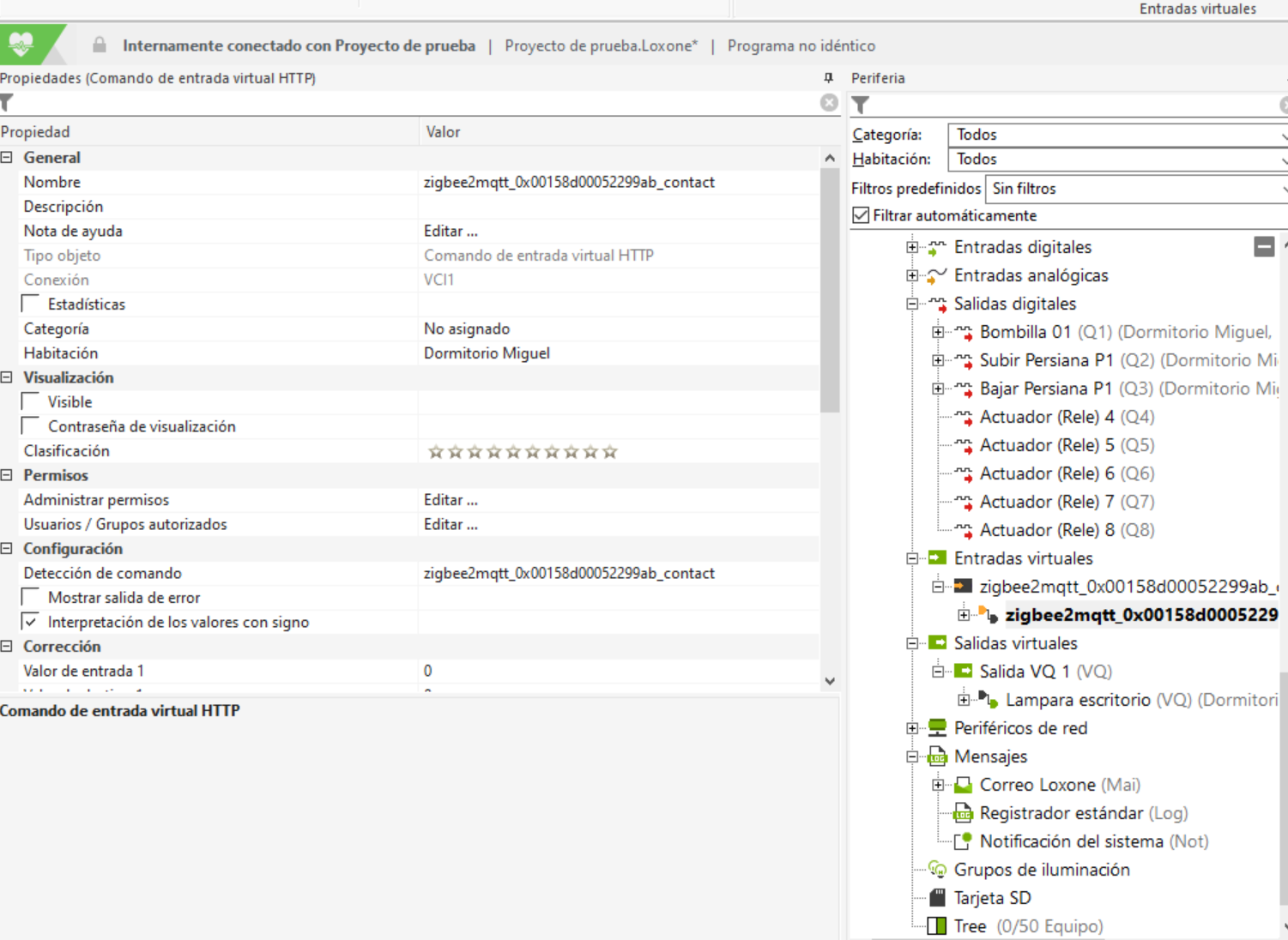

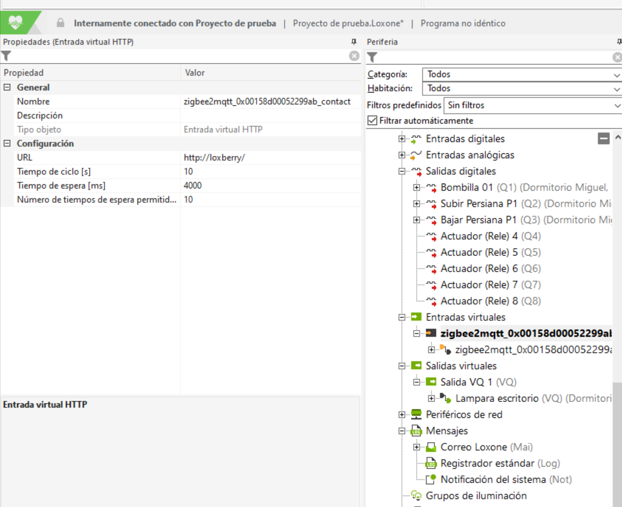

              Hola a todos,
              no puedo implementar dispositivos a través de UDP. Recibo esto en la configuración con el detector de puertas y ventanas Aqara.
              ¿Alguien puede ayudarme?
              Muchas gracias
              Zuletzt geändert von Gast; 12.03.2021, 18:13.
                Es könnte mir helfen, nicht zu wissen, wie es geht ...
                Ich habe mehrere Confing-Captures mit dem HTTP-Eintrag im Thread angehängt
                Zuletzt geändert von Gast; 12.03.2021, 18:14.
                Kein virtueller HTTP Eingang sondern einen Virtuellen Eingang!
                Schau dir die Doku dazu an dann sollte alles klar sein.
                Perfekt, vielen Dank, ich wurde wirklich verrückt und es war einfacher als ich dachte =)

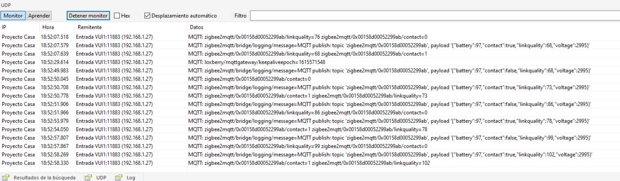

                Eine andere Frage, der Sensor gibt mir Werte von 0,0 geschlossen und 1,0 offen. Wie kann ich das ändern?
                Danke noch einmal
