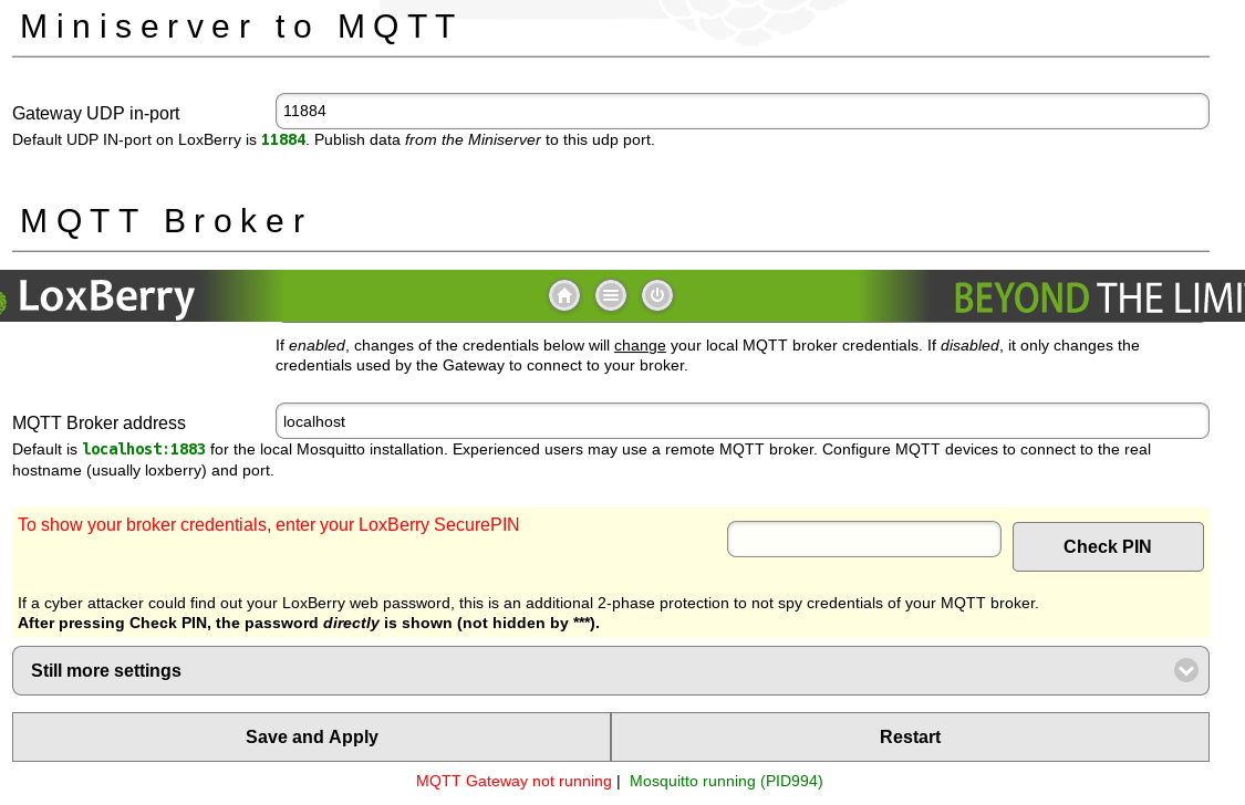

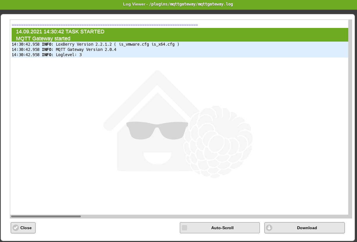

        #156
        sollte in v2.0.4 der MQTT Gateway Dienst (/mqttgateway.pl) automatisch mit dem Loxberry starten?
        Nach einem Neustart gestern (hätte also genug Zeit gehabt) ist mir aufgefallen dass der Broaker nicht funktioniert. Heute gesehen dass MQTT GW nicht läuft. Der Mosquitto aber schon.
        Mit dem "Restart" button startet der GW Dienst problemlos.
        Wie wird denn der Dienst normal gestartet? In welchem log fände ich warum der ned automatisch startet? (im mqtt log steht nach dem loxberry start garnix. erst mit start von /mqttgateway.pl steht da zumindest dass der gestartet ist. Hilft aber ned weiter )
          #157
          Der Dämon erzeugt ein daemonstart.log - das müsste im Log Manager unter „Weitere Logfiles“ aufscheinen.

              #159
              Houseruckiii
              SehlingS
              @BlScOfDe
              Leider kann ich nicht beantworten, warum ihr kein Log beim Systemstart durch den Daemon bekommt -
              entsteht ein Log, wenn du manuell als root
              /opt/loxberry/system/daemons/plugins/mqttgateway
              aufrufst?
              Dieses Log MUSS beim Start erzeugt werden, denn wenn nicht, dann läuft der Daemon garnicht. Das erste, was das Daemonscript macht, ist eine Zeile in dieses Log zu schreiben.
              Absolut kann ich nicht beantworten, warum ein Segmentation Fault kommt (Perl erlaubt gar keine eigene Speicherverwaltung im Code, in der ich durch falschen Speicherzugriff einen Crash auslösen könnte). Perl ist so alt, dass es so "gereift" ist, dass das sehr sehr seeehr selten ist, und oft eher am Speicher selbst (oder Strom) liegt als an Perl. Die Segfault Meldung, die oben gepostet ist, sagt jetzt auch nicht wirklich was aus, ob vielleicht irgendeines der verwendeten Perl-Module da was verhaut.
              Außerdem fällt mir kein Grund ein, warum das Gateway nach ein paar Tagen nicht mehr läuft. Selbst wenn das Programm durch einen Runtime Fehler beendet wird, schreibt es noch ein "MQTT Gateway exited" danach ins Log. Bei einem SegFault allerdings nicht mehr (das ist dann richtig tot).
              Was ich aber machen kann, ist, den Healthcheck, der jetzt schon täglich von LoxBerry ausgeführt wird und das Gateway prüft, als zusätzlichen Prozess laufen zu lassen, und dort zu versuchen, das Gateway wieder zu starten, sollte es nicht mehr laufen (sowas wie ein Heartbeat).
              Oder zweite Idee, das MQTT als systemd Dienst zu starten, dann kümmert sich systemd um den Restart im Fehlerfall. Dann würde dort vielleicht auch mehr im systemd Log stehen.
              Bitte stellt aber wirklich erst mal sicher, dass ihr keine Stromprobleme habt (LoxBerry Selbsttest zeigt das nach längerer Laufzeit auch rückwirkend an, solange ihr nicht rebootet).
