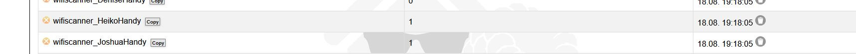

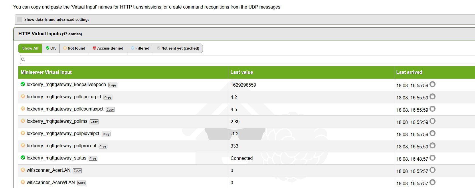

    habe da Update durchgeführt und nun Probleme das der MS angeblich nicht erreichbar ist.
    Muss ich noch irgendwo eine Einstellung nachführen??
    Den Namen aus MQTT-Incomming habe ich nochmals kopiert und im VI eingetragen
    ich nutze derzeit nur das Wifiscan über MQtt und bekomme die Siganle nicht mehr im MS - siehe Bild
    Hier Auszug aus Log

      Ich kann das nicht nachvollziehen - wo siehst du, dass der MS nicht erreichbar wäre?
      Du hast ja auch zwei grüne Hackerl.

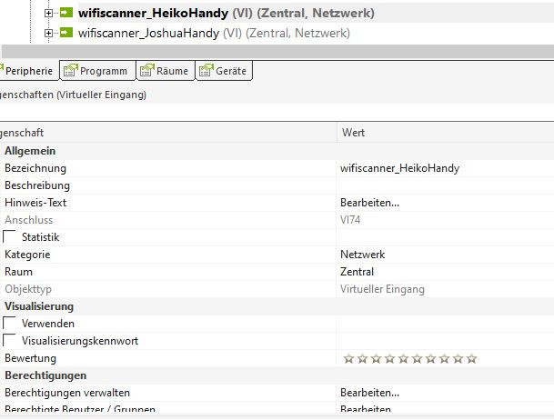

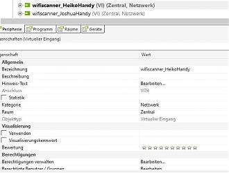

        ja ok, das ist richtig,
        nur die Stati der VIs sehe ich im MS nicht mehr
        anbei nochmal etwas bessere screenshots
        Habe den Namen nochmals aus MQTTPlugin kopiert und als Name des VI vergeben, aber ohne Erfolg
        Das Komische ist, dasGganze lief schon mal, ob es direkt mit dem Update zusammenhängt oder schon vorher einihge Zeit nicht mehr funktioniert hat, weiß ich leider nicht.
        Klicke auf die Grafik für eine vergrößerte Ansicht  Name: mqtt neu 1.JPG Ansichten: 0 Größe: 58,9 KB ID: 314927 Klicke auf die Grafik für eine vergrößerte Ansicht  Name: mqtt neu.JPG Ansichten: 0 Größe: 29,8 KB ID: 314928

          ok, ich habe es gefunden
          Es gibt ja einige PlugIns, welche bereits die Subscription selbst erstellen. z.B. WIFI
          Meine Loxberry-Abfragen bzgl. WiFI-Scan laufen aber über den Client-MS
          Früher habe ich im subscription diesen stehen gehabt
          wifiscanner/#|1,2
          Evtl. macht das WIFI-Plugin die Subscription nicht für mehrere MS
          Gruß HRA
