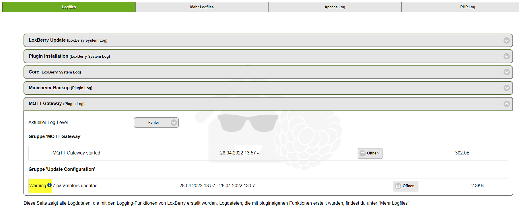

      ich habe gestern das MQTT Plugin installiert und im Logfile folgendes gefunden:
      Software error:
      Cannot open file: Permission denied at /opt/loxberry/webfrontend/htmlauth/system/tools/logfile.cgi line 235.
      Depending of what you have done, report this error to the plugin developer or the LoxBerry-Core team.
      Further information you may find in the error logs.
      Zu finden im Loxberry Log-Manager unter Mehr Logfiles und die Datei heißt mosquitto.log
      unter den Logfiles war das gemäß Beilage ersichtlich - ist das schlimm ?
      Kann mir da bitte vielleicht jemand helfen?
      Danke lg David
    • HDready
      • 22.01.2021
      • 70
      #290
      danke - dann bin ich beruhigt

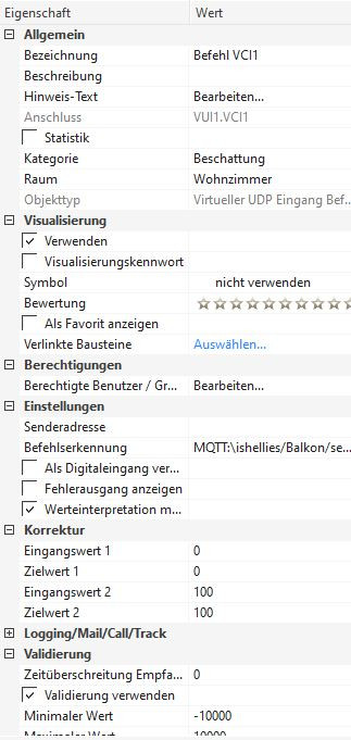

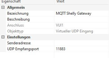

        Hallo Leute,
        ich versuche nun seit geraumer Zeit einen Shelly Door Windows 2 in Loxone einzubinden. Dieser soll den Status für Tür zu/offen abfragen. Ich habe dazu einen MQTT Gateway als Virtuellen Eingang mit den UDP Port 11833 angelegt. Dieser ist im MQTT Plug-In im LB auch so angelegt.
        Dann habe ich einen virtuelle Befehl mit der Befehlserkennung: MQTT:\ishellies/Balkon/sensor/state=\i\v und nicht als digitaler Eingang markiert.
        Ich bekomme aber einfach keine Wert angezeigt. Was mache ich falsch?
        Im MQTT Plug-In sehe ich allerdings, wie sich die Werte ändern.
        Viele, vielen Dank im Voraus!
        Gruß,
        Christoph
Name: mqtt gateway.jpg
Ansichten: 691
Größe: 15,3 KB
Name: virt. Befehl.jpg
Ansichten: 318
Größe: 64,7 KB

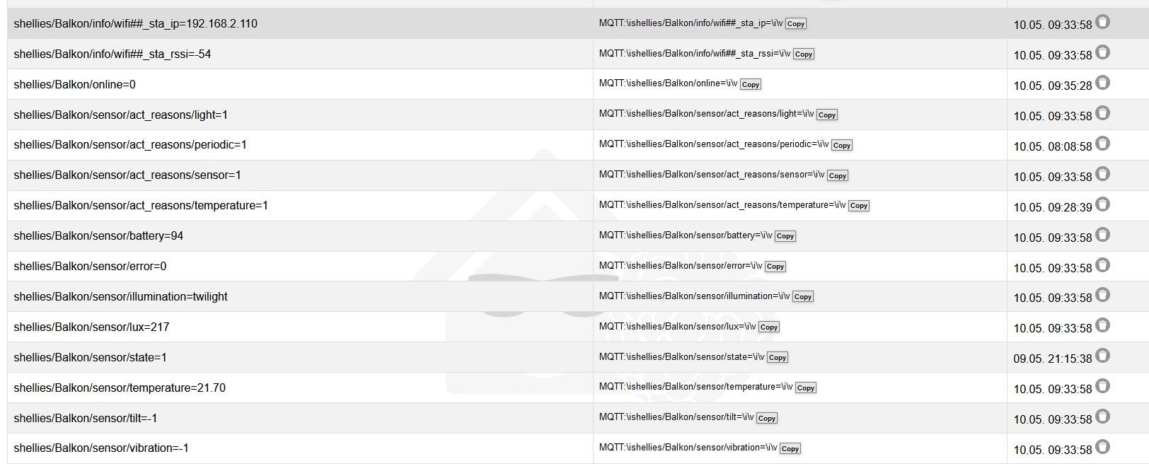

          Wie schaut das in der Incoming Overview aus?
        #292
        Ja, in Incomming Overview sieht, zumindest meiner Meinung nach, alles sauber aus.
        Die Werte des Sensors ändern sich natürlich auch.
        Klicke auf die Grafik für eine vergrößerte Ansicht  Name: incomming.jpg Ansichten: 0 Größe: 228,2 KB ID: 347003
        Zuletzt geändert von Gast; 10.05.2022, 11:01.
          #293
          Schaut vernünftig aus.
          Irgendein "unsichtbares" / falsches Zeichen (Zb Leerzeichen) in der Befehlserkennung?
          Den Port 11883 nutzt du auch sonst kein zweites Mal in der Loxone Config?
            #294
            Das mit Leerzeichen hatte ich auch erst vermutet - ist aber keins
            Nein, den Port 11833 nutze ich nirgendwo anders. Ich kann ja versuchsweise im MQTT Plugin und im MS den Port ändern.
            Der Port 11884 bei den virt. Ausgängen funktioniert tadellos!

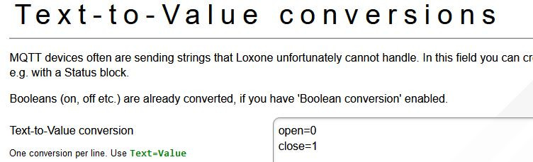

Ansichten: 318
Größe: 51,5 KB
              #295

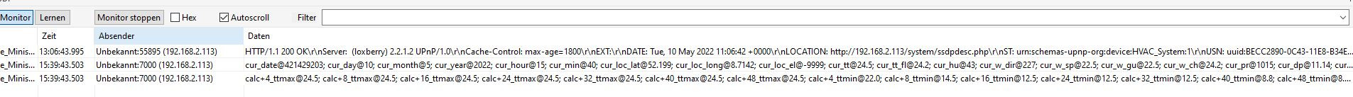

                  #297
                  Der UDP Monitor zeigt bei mir leider gar nichts an.
                  Edit: Sorry, falsch geguckt. Der Empfängt doch etwas:
                  IP;Zeit;Absender;Daten;
                  Loxone_Miniserver_TCL;13:06:43.995;Unbekannt:55895 (192.168.2.113);HTTP/1.1 200 OK\r\nServer: (loxberry) 2.2.1.2 UPnP/1.0\r\nCache-Control: max-age=1800\r\nEXT:\r\nDATE: Tue, 10 May 2022 11:06:42 +0000\r\nLOCATION: https://192.168.2.113/system/ssdpdesc.php\r\nST: urn:schemas-upnp-org:device:HVAC_System:1\r\nUSN: uuid:BECC2890-0C43-11E8-B34E-BB12A90C8772::urn:schemas-upnp-org:device:HVAC_System:1\r\n\r\n48,54,54,50,2F,31, 2E,31,20,32,30,30,20,4F,4B,0D,0A,53,65,72,76,65,72 ,3A,20,20,28,6C,6F,78,62,65,72,72,79,29,20,32,2E,3 2,2E,31,2E,32,20,55,50,6E,50,2F,31,2E,30,0D,0A,43, 61,63,68,65,2D,43,6F,6E,74,72,6F,6C,3A,20,6D,61,78 ,2D,61,67,65,3D,31,38,30,30,0D,0A,45,58,54,3A,0D,0 A,44,41,54,45,3A,20,54,75,65,2C,20,31,30,20,4D,61, 79,20,32,30,32,32,20,31,31,3A,30,36,3A,34,32,20,2B ,30,30,30,30,0D,0A,4C,4F,43,41,54,49,4F,4E,3A,20,6 8,74,74,70,3A,2F,2F,31,39,32,2E,31,36,38,2E,32,2E, 31,31,33,2F,73,79,73,74,65,6D,2F,73,73,64,70,64,65 ,73,63,2E,70,68,70,0D,0A,53,54,3A,20,75,72,6E,3A,7 3,63,68,65,6D,61,73,2D,75,70,6E,70,2D,6F,72,67,3A, 64,65,76,69,63,65,3A,48,56,41,43,5F,53,79,73,74,65 ,6D,3A,31,0D,0A,55,53,4E,3A,20,75,75,69,64,3A,42,4 5,43,43,32,38,39,30,2D,30,43,34,33,2D,31,31,45,38, 2D,42,33,34,45,2D,42,42,31,32,41,39,30,43,38,37,37 ,32,3A,3A,75,72,6E,3A,73,63,68,65,6D,61,73,2D,75,7 0,6E,70,2D,6F,72,67,3A,64,65,76,69,63,65,3A,48,56, 41,43,5F,53,79,73,74,65,6D,3A,31,0D,0A,0D,0A;
Ansichten: 333
Größe: 96,6 KB
                  Zuletzt geändert von Gast; 10.05.2022, 15:46.
