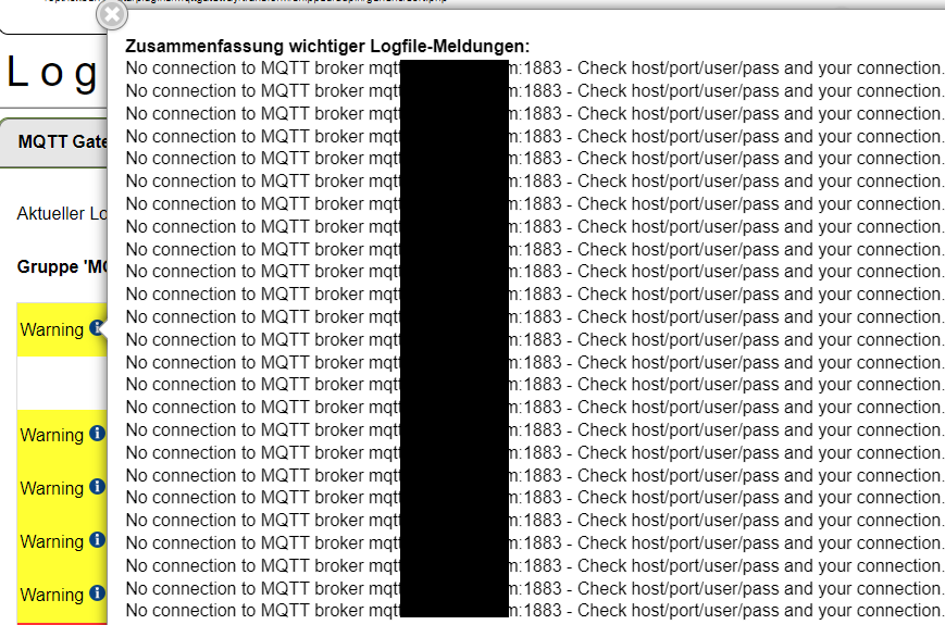

              Hallo, meine Verbindung zu einem externen MQTT-Broker hat ein Problem (Screenshot im Anhang) Gibt es detailliertere Log-Daten um näheres heraus zu finden? Vom Smartphone aus mit der App "IoTMQTTPanel" klappt es wunderbar. Der Broker ist nur mit User/Passwort geschützt, kein PSK und kein Zertifikat..
              Kann es daran liegen, dass User und Passwort für den Loxbery evtl. zu lang sind? (jeweils 36 Zeichen)
              Muss ich vor der BrokerURL etwas angeben? ws:// oder https:// ?
              Liebe Grüße
                • 6366
                #308
                Nähere Logdate gibt es dann wohl eher auf der Gegenstelle. Hast Du denn im Plugin auf debug gestellt? Kann denn der Loxberry die Gegenstelle überhaupt erreichen? Stimmt der Port? Weder https noch ws wären wohl angebracht
