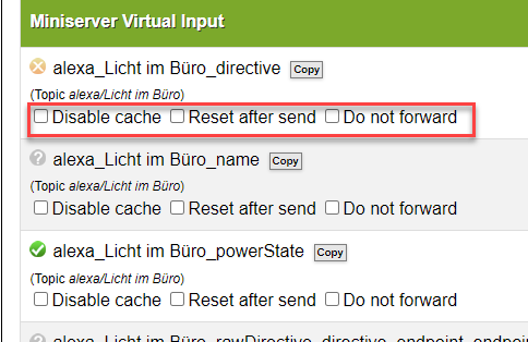

    Hallo zusammen
    Ich kann beim MQTT Gateway Loxberry Frontend die Einstellungen der Topics unter "Incoming Overview" nicht sichern.
    Sprich ich klicke darauf, die Einstellung kriegt das Häckchen und wenige Sekunden später ist dieses wieder weg. Das betrifft alle Nachrichten (also auch ältere) und auch alle Optionen (Disable cache, Reset after send, do not forward).
    Probiert habe ich das mit Chrome wie auch Edge mit der 2.1.0 Version. In den Logs finde ich nichts.

      #348
      vegane_bockwurst Bitte mach mal den LoxBerry Healthcheck. Die Änderungen werden "on-the-fly" gespeichert. Wenn aber das Speichern nicht klappt, werden wieder die urspünglichen Werte angezeigt.
      Es schaut so aus, dass die Config nicht gespeichert werden kann. Deswegen der Healthcheck, ob vielleicht die Disk Read-Only gemounted ist.
      Sonst bitte mal die Logfiles durchsehen, ob da was zu sehen ist.

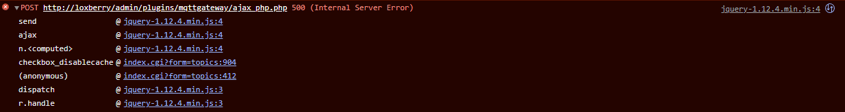

            #351
            Hoi Christian Fenzl
            Okay ich denke ich bin ein bisschen weiter.
            Zuerst: mqtt.json ist valid und wird nicht aktualisiert, wenn ich einen Knopf drücke.
            Die DevTools Fehler haben mich erschlagen und zwar mit einem CORS Fehler, weil ich den loxberry als http und nicht https laufen liess. Das liess sich in Chrome umgehen, indem man das Flag deaktiviert.
            chrome://flags/#block-insecure-private-network-requests
            Anschliessend tauchten http 500 Fehler auf, sobald ich probiert habe ein Flag zu setzen:
            POST http://loxberry/admin/plugins/mqttgateway/ajax_php.php 500 (Internal Server Error)
            Die URL kann ich direkt zugreifen und er gibt mir die PIDs vom gateway und mosquitto aus, die korrekt & aktiv sind auf dem System. Ich hab also im apache Log nach Fehlern gesucht, aber da ist nichts.
            /opt/loxberry/log/system_tmpfs/apache2/php.log gibt's übrigens nicht, ich hätte erwartet, dass php dort vielleicht einen Fehler reinschreibt.
            Hier noch das Bild mit dem Stacktrace:
            Klicke auf die Grafik für eine vergrößerte Ansicht  Name: image.png Ansichten: 0 Größe: 21,8 KB ID: 358779​Gruss & danke
            Joel

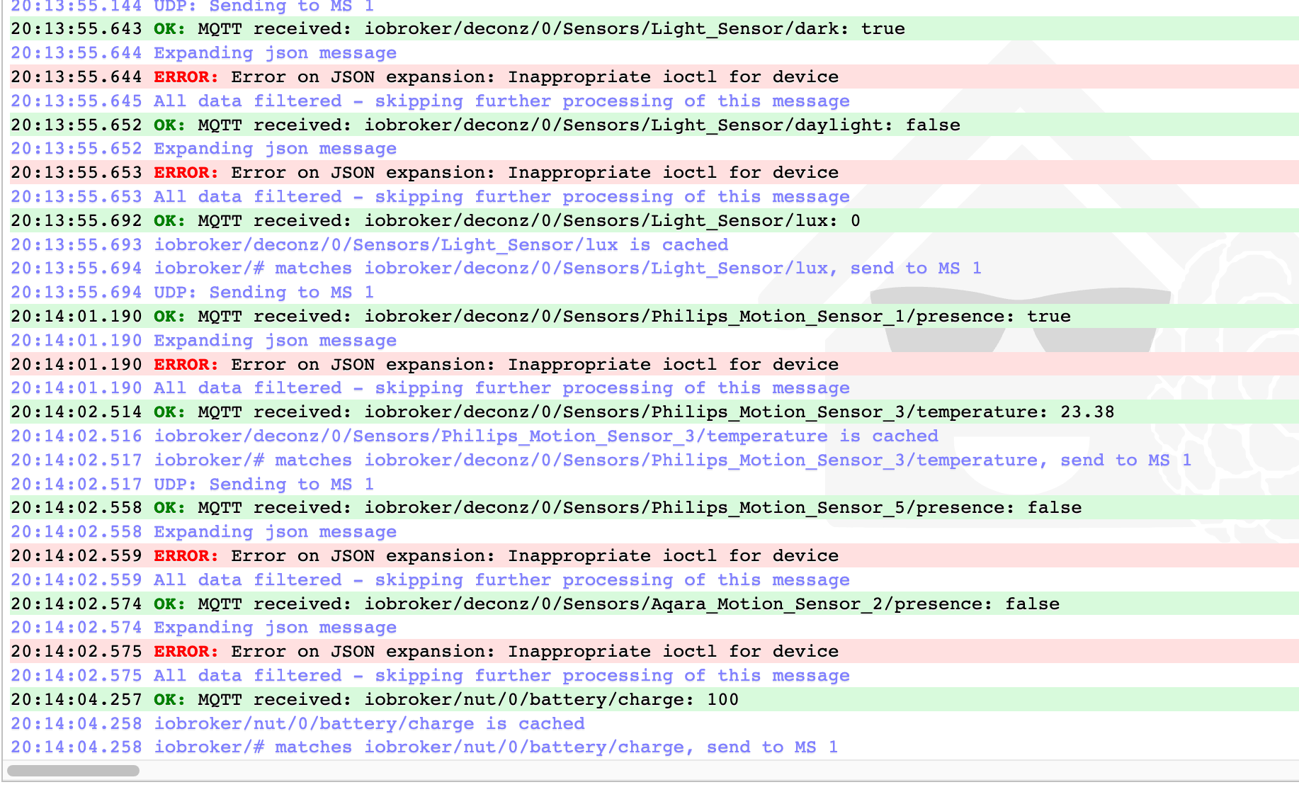

                            I found a strange bug today.
                            Lately I've enabled option to expand JSON data and my Zigbee motion sensors (Philips Hue, Aqara) stopped to report motion.
                            Detailed analysis makes me believe that such topics:
                            iobroker/deconz/0/Sensors/Philips_Motion_Sensor_6/presence=0
                            are perfectly fine processed by MQTT Gateway when option "Expand JSON data" is disabled.
                            And they stop right after it is enabled.
                            That's strange to me.
                              The log of the Gateway would be fine, in Debug mode.
                          • TomekWaw
                            • 25.07.2019
                            • 448
                            #360
                            Christian, here's the relevant part of the log in debug mode.
                            Seems it does not relate only to Philips Motion Sensor / presence topic.
                            I don't know why it even tries to expand it as a JSON when it doesn't seem to be.
                            Without "Expand" option it all works fine.
                            Click image for larger version  Name:	mqtt-debug.png Views:	0 Size:	631.0 KB ID:	360189

                              TomekWaw kommentierte
                              Perhaps this is somehow related to option for converting binaries to 0 and 1
                              Ah, I see.
                              The value is „true“.
                              Some time ago, the Perl parser corrected a non-standard behaviour, that now leads to my exception.
                              A plain „true“ (not even required to be „{ true }“ is valid json, and I‘m currently not aware of this in my code.
                              The older Perl json lib did not accept „true“ as json, therefore the processing continued without json parsing.
                              I cannot fix this immediately, sorry.
                              I create an issue for this.
