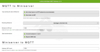

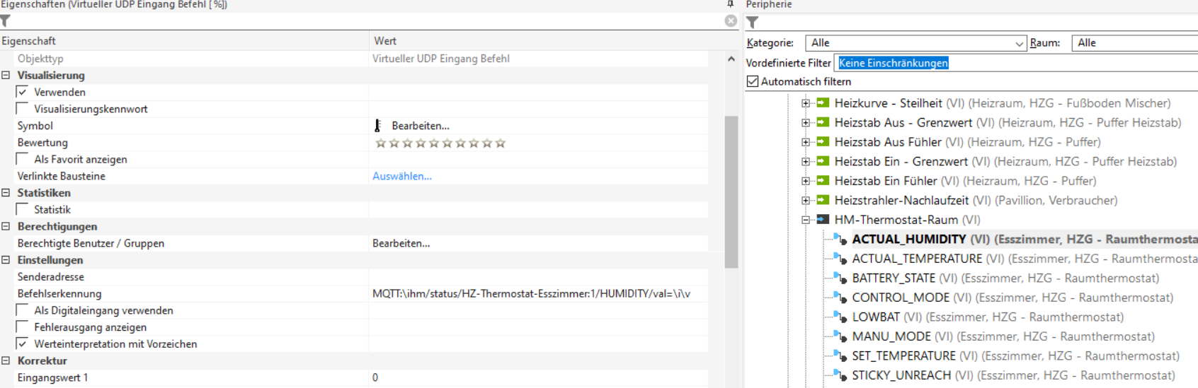

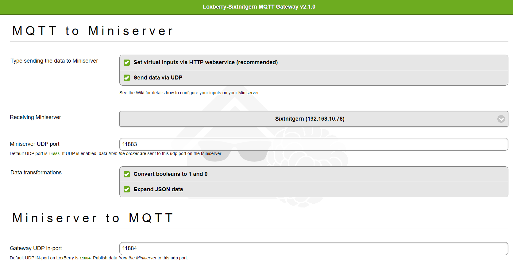

                            Habe Probleme mit dem Empfang von UDP Signalen am Miniserver. Im MQTT Monitor werden die UDP Signale ordentlich angezeigt.
                            Klicke auf die Grafik für eine vergrößerte Ansicht  Name: 2022-11-06 (2).png Ansichten: 0 Größe: 301,9 KB ID: 364491 ​
                            Die Einstellungen am Loxberry sind auf Standardwerte und UDP ist aktiviert

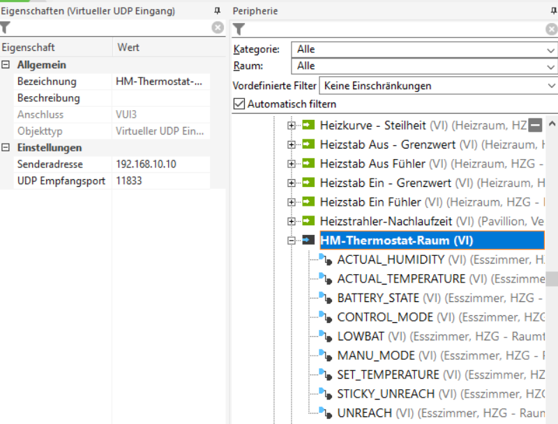

                            Klicke auf die Grafik für eine vergrößerte Ansicht  Name: 2022-11-06 (3).png Ansichten: 0 Größe: 100,1 KB ID: 364492 ​
                            Loxberry wurden UDP Eingänge mit Port 11833 angelegt
                            Klicke auf die Grafik für eine vergrößerte Ansicht  Name: 2022-11-06 (5).png Ansichten: 0 Größe: 183,9 KB ID: 364493

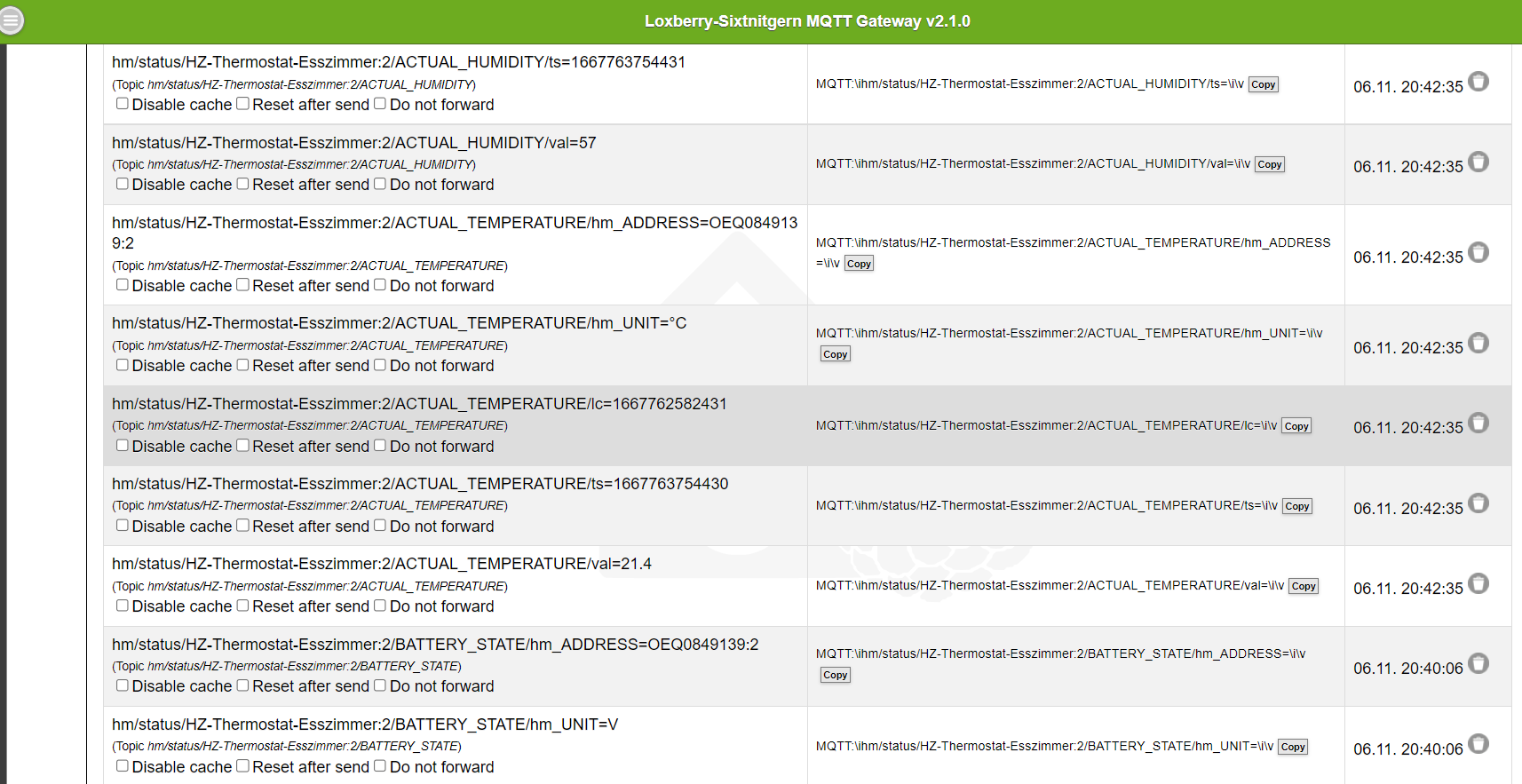

                            Die Befehlszeile wurde aus dem UI von MQTT kopiert.
                            ​ Klicke auf die Grafik für eine vergrößerte Ansicht
Ansichten: 466
Größe: 284,4 KB
                            Im Loxone UDP Monitor werden aber keinerlei Signale von dem Thermostat angezeigt. Die Signale habe ich auch als direkte Signale an Virtuelle Eingänge gelegt und da kommen Sie auch an. Woran kann das liegen?
                            Zur Info: Ich habe ein anderes Plugin, dass auch UDP sendet und dort kann ich diese im Miniserver empfangen.
                            Zuletzt geändert von JürgenW; 06.11.2022, 21:14.

                              11883 vs. 11833
                              Kontrolliere den Port 😊
