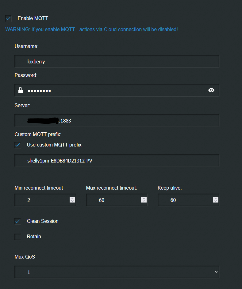

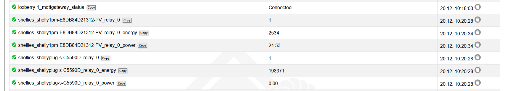

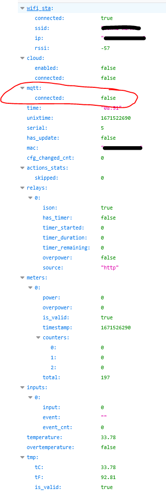

          ich habe heute einen zweiten shelly1PM in Betrieb genommen. Leider kommen die Daten nicht im MQTT rein.
          1 Shelly1PM und 1 ShellyPlugS laufen einwandfrei
          Habe die "Advanced developer settings" von beiden 1PM verglichen, sie sind bis auf den Namen identisch.
          Muß die Portnummer bei der Serverangabe bei jedem Shelly unterschiedlich sein oder immer 1883? Habe es mit 1883 und 1884, leider beides ohne Erfolg, probiert.
          Lt. Browseraufruf ist keine mqtt-Verbindung da.
          Evtl. hat jemand einen Tip, was ich vergessen haben könnte?
          Hier mal ein Screenshot vom neuen Shelly
          Klicke auf die Grafik für eine vergrößerte Ansicht  Name: shelly1.png Ansichten: 0 Größe: 98,5 KB ID: 371557 Klicke auf die Grafik für eine vergrößerte Ansicht  Name: mqtt.png Ansichten: 0 Größe: 38,2 KB ID: 371558 Klicke auf die Grafik für eine vergrößerte Ansicht
Name: mqtt false.png
Ansichten: 417
Größe: 25,5 KB
          Zuletzt geändert von HRA; 20.12.2022, 07:56.

            Der Port muss immer gleich sein (1883 ist der MQTT-Port).
            Vergleiche doch nochmal deine Einstellungen. Wenn du Custom Prefix aktiv hast, ist das Topic nicht shellies/# und somit fehlt die Subscription. Custom Prefix hast du beim anderen vermutlich aus.

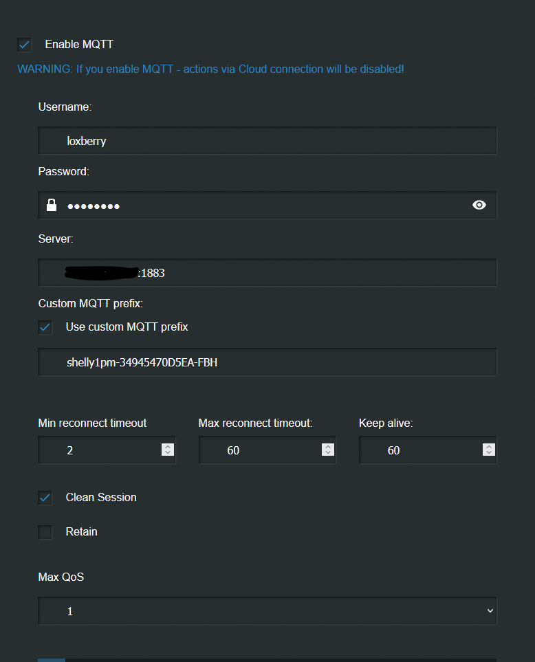

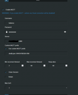

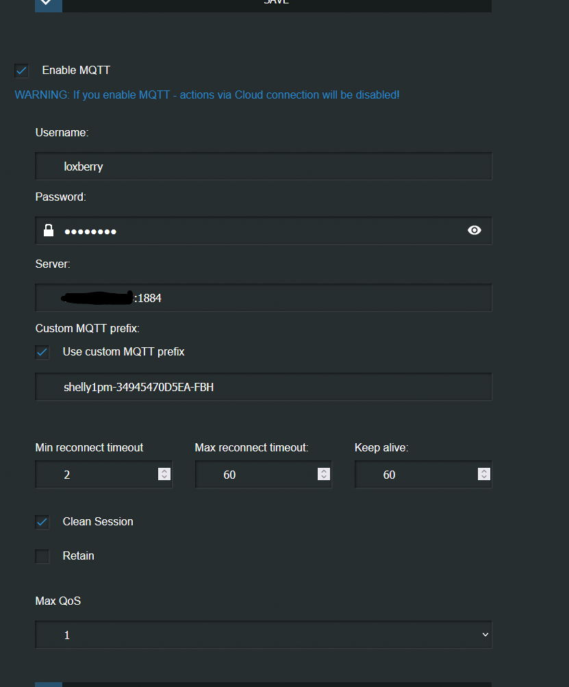

              Hallo Christian Fenzl
              Danke für deine Info
              Habe bei beiden die gleiche Einstellung und auch bei beiden den custom-Prefix EIN
              Trotzdem bekomme ich beim Shelly2 (neu) keine mqtt-Verbindung
              linkes Bild ist bestehender Shelly1, hier auch der MQTT-Log
Ansichten: 370
Größe: 91,9 KB
ID: 371588 Klicke auf die Grafik für eine vergrößerte Ansicht
Ansichten: 395
Größe: 92,8 KB
ID: 371587 Klicke auf die Grafik für eine vergrößerte Ansicht
Ansichten: 386
Größe: 63,1 KB
              Gruß HRA
                #399
                Steht der neue im Shelly Status jetzt als MQTT Connected?
                Wenn nein, kann er entweder den Server nicht auflösen (versteckt du hier eine lokale IP?? ) oder du hast einen Typo in User/Pass.

                  #400
                  status mqtt ist immer noch false
                  die Server-IP ist die vom Loxberry:1883
                  user und PW habe ich mehrmals geprüft, die beiden anderen laufen mit dem Gleichen
                  Gruß HRA

                    habe 2 Loxberry mit mqtt laufen.
                    habe jetzt mal die IP des zweiten LB im shelly engegeben, leider hier auch ohne Erfolg
                    Kann man irgendwie herausbekommen, ob mqtt auf dem shelly überhaupt funktioiniert, ggf. hat er einen Defekt.
                    Ist ein nagelneuer (gekauft im Sommer, erst heute in Betrieb genommen) 1PM, Werksreset habe ich schon durchgeführt.
                    Gruß HRA
                      Und Du bist sicher, dass Du den shelly im richtigen WLAN eingebucht hast?
                    • HRA
                      HRA kommentierte
                      ja, im richtigen WLAN ist er drin, sehe ja auch im Status des shelly die WLAN-Verbindung und kann auch über Browser darauf zugreifen. Schalten über Brwoser funktionert auc, nur mqtt ist nicht verbunden
                    • HRA
                      HRA kommentierte
                      Habe den Shelly getauscht bekommen, war ascheinbar tatsächlich defekt.
                      Mit dem Neuen läuft es problemlos

                    MQTT ist ja auch nur Software, und nachdem alles andere (Webif usw) funktioniert, wird’s das nicht sein. Neue Firmware hast du installiert?
                    Ich tippe immer noch auf User/Passwort, oder sonst irgendwelche Leerzeichen oder sowas, in den Eingabefeldern.

                      hast einen screenshot was du jetzt im shelly alles eingestellt hast?
                      Vielleicht bemi "Server" den Port vergessen? Bei mir steht da Loxberry-IP:1883
                      Kann aber nicht sagen ob der Port automatisch hingeschrieben wurde oder ob ich das war, zumindest läufts seit dem ersten mal Einstellen.
                      Es gibt ja fast nichts was man einstellen kann/muss. user loxberry, Kennwort und wo der server wohnt und an welchem Fenster er aufs shelly hört (IPort)
                      update ups ... hast ja geschrieben ... IP:1883
                      Eins vielleicht nocht ...
                      "warning: if you enable mqtt- cloud (...) will be disabled.
                      Umkehrschluss ... hast cloud (unabsichtlich) aktiv ist MQTT tot. Keine ahnung ob das vielleicht der fall ist.

                        cloud war tot, mqtt aktiviert

                      Habe das PW im Loxberry neu vergeben und alle 3 Shellies neu verbunden, die beiden Bestand-Shellies funktionieren, der Neue nicht "mqtt nicht verbunden"
                      Firmware ist das aktuellste Update (identisch zum Bestand-Shelly) vom 08.11.22
                      Habe das Teil jetzt beim Verkäufer bemängelt und es geht in die Retoure, mal sehen ob der Ersatz dann funktioniert.
