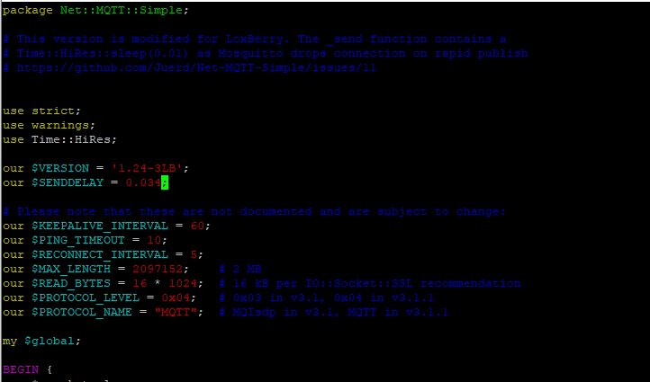

              #427
              Wenn du am Raspberry bist (im Log konnte ich das am Tablet jetzt nicht auf die Schnelle finden), dann hätte ich noch einen Strohhalm zum Ausprobieren:
              Öffne per Putty/Shell oder via Windows-Share die Datei
              /opt/loxberry/libs/perllib/Net/MQTT/Simple.pm
              In dieser Zeile steht ein Sende-Delay in Sekunden (aktuell 17ms) zwischen zwei Nachrichten. Das habe ich in die Original-MQTT-Library eingebaut, weil am Raspberry die Verbindung vom Mosquitto bei starker Last durch die Lib einfach abgebrochen wurde. Am PC/VM nie reproduzierbar, nur am Pi.
              Ändere das mal auf z. B. auf 0.034.
              Danach das Gateway neu starten.
              Die Übertragung ist erstmal langsamer, aber wir könnten dies als Problem ausschließen oder eingrenzen. Wenn danach keine Probleme mehr auftreten, könnte man den Wert langsam wieder reduzieren.
              Das würde ziemlich auf deine Beobachtung passen, dass es nur in eine Richtung passiert. Ob das irgendwie mit dem Webinterface zusammenhängt, klingt komisch, aber schließe ich nichtmal aus (Netzwerk-Stack, Protocol Buffer,...).
              LG, Christian

                #428
                habe ich mal gemacht danke für deine Mühen!

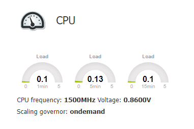

                ich hab einen Rasp B 4GB laufen,.. der idled eher den ganzen tag rum.,..
Ansichten: 286
Größe: 12,4 KB
                der langweilt sich den ganzen Tag... ​

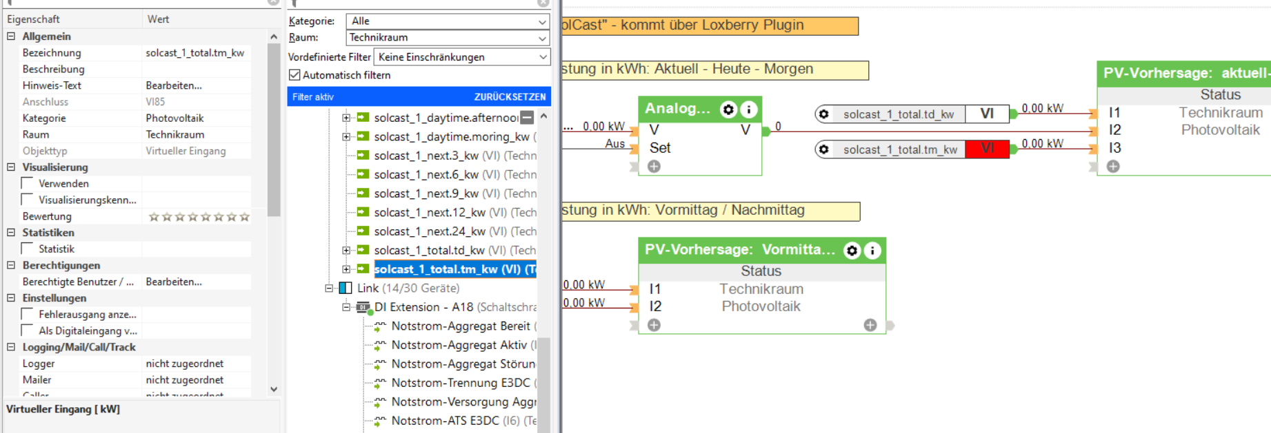

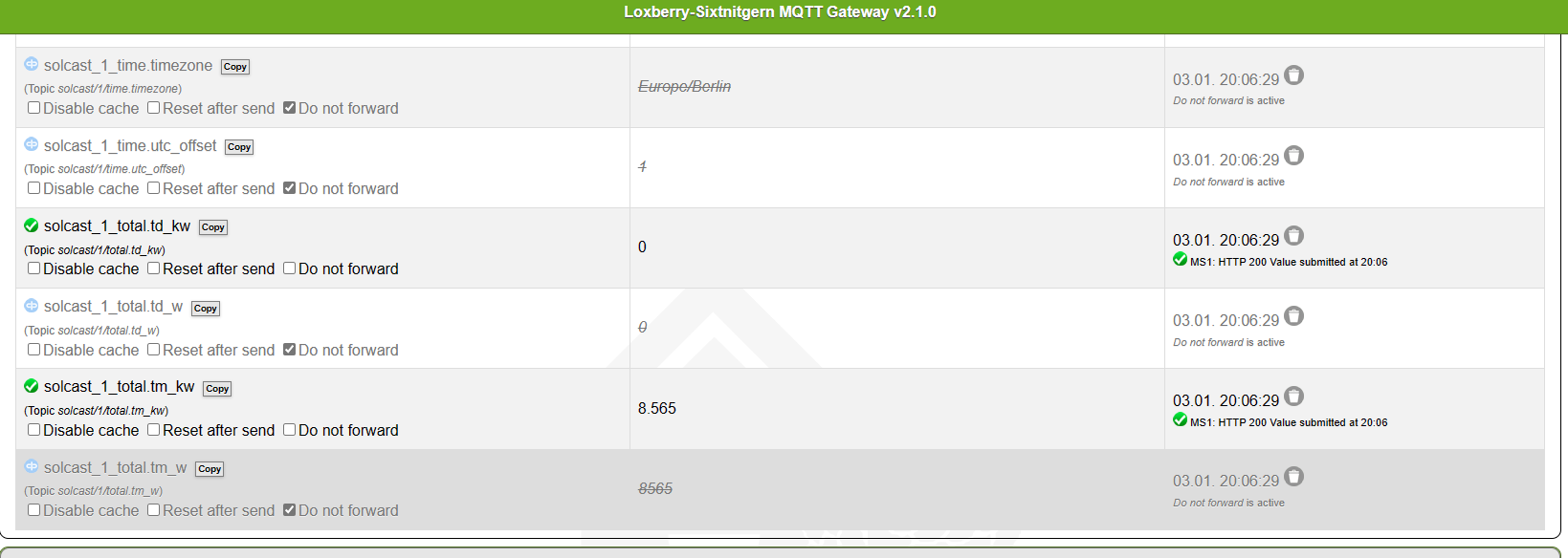

                Loxone - Virtuelle Eingänge empfangen keine Daten von MQTT Gateway v2.1.0
                Ich habe den MQTT schon sehr lange erfolgreich am Laufen und empfange Daten von Homematic damit. Jetzt habe ich meine PV-Anlage eingebunden und die Plugins für E3DC und Solcats auf dem Loxberry ( LoxBerry V2.2.1.2) installiert. Ich empfange die Daten einwandfrei im Loxberry und kann dieses im incoming overview auch live sehen.
                Habe im Loxone Server die entsprechenden Variablen als "Virtuelle Eingänge" angelegt (mit Copy Funktion aus dem MQTT). Trotz Neustart empfängt er die beiden Subscriptions (e3dc/# und solcast/#​) nicht.
                Beispiel: Diese Daten sehe ich für meine angelegten Variable "solcast_1_total.tm_kw" im Live Monitor (MQTT): 8565
Ansichten: 479
Größe: 114,8 KB
                Im Miniserver sind die Werte aber auf 0
Ansichten: 306
Größe: 330,5 KB
                Die Daten von Homematic kommen einwandfrei an.
                Hat jemand eine Idee?
                  #430
                  Warum ist denn das in der LiveView rot?
                  Passt der Wert in die Validierungsgrenzen?
                  • JürgenW
                    JürgenW kommentierte
                    Ich habe die Validierung nicht angekreuzt. Die Werte min/Max stehen auf 0
                    Ist das der Fehler? Muss ich die Max-Grenze eintragen?
                    Zuletzt geändert von JürgenW; 03.01.2023, 22:50.
                  • JürgenW
                    Fehler gefunden - Es waren zwei enthalten
                    Erster Fehler war wie von dir angedeutet die falsche Einstellung der Validierungsgrenze (war auf 0). Ich dachte mit dem nicht ankreuzen von Überwachung wäre das kein Problem.
                    Zweite Fehler war, dass einige Variablen als "Virtueller Texteingang" notwendig waren und nicht als Virtueller Eingang.
                    Hoffe das wars jetzt.
