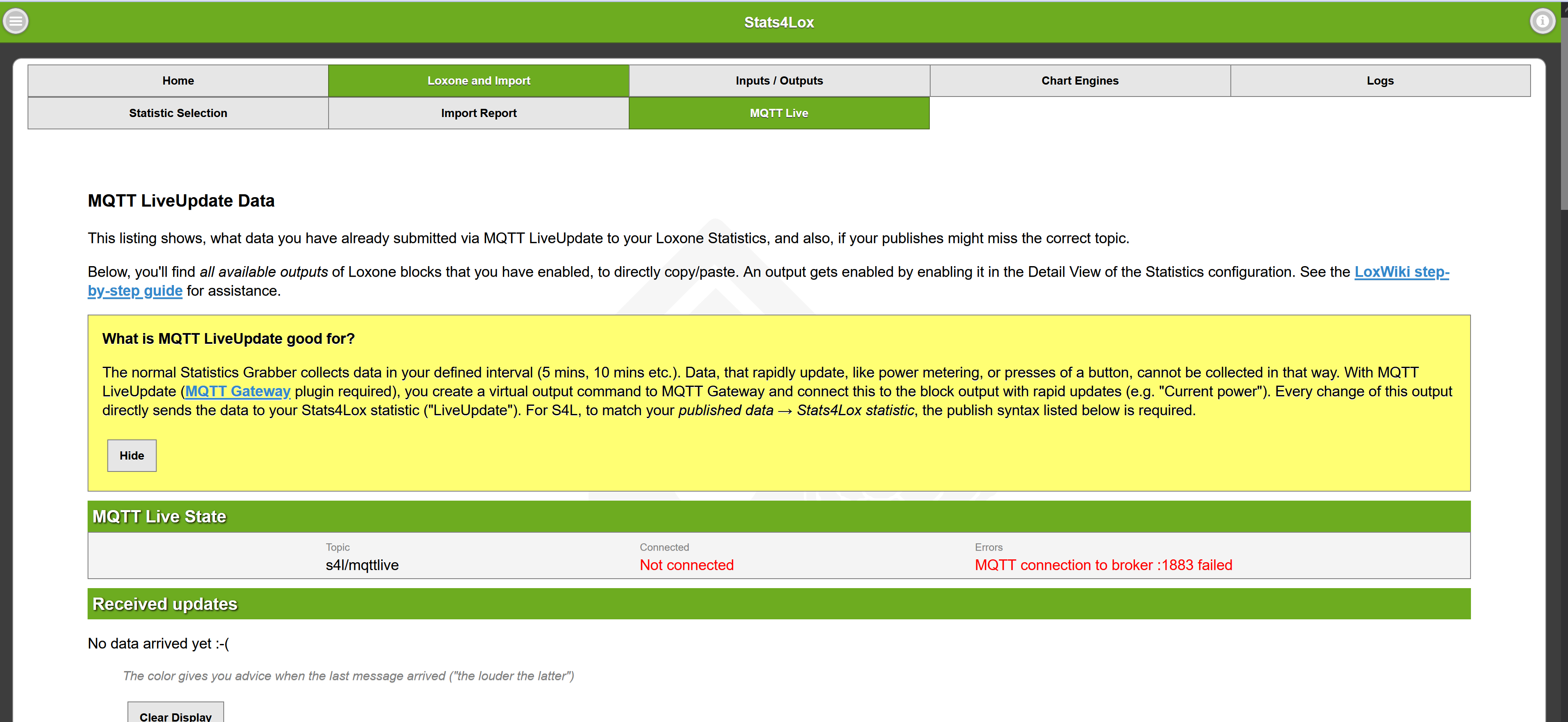

    Hallo!

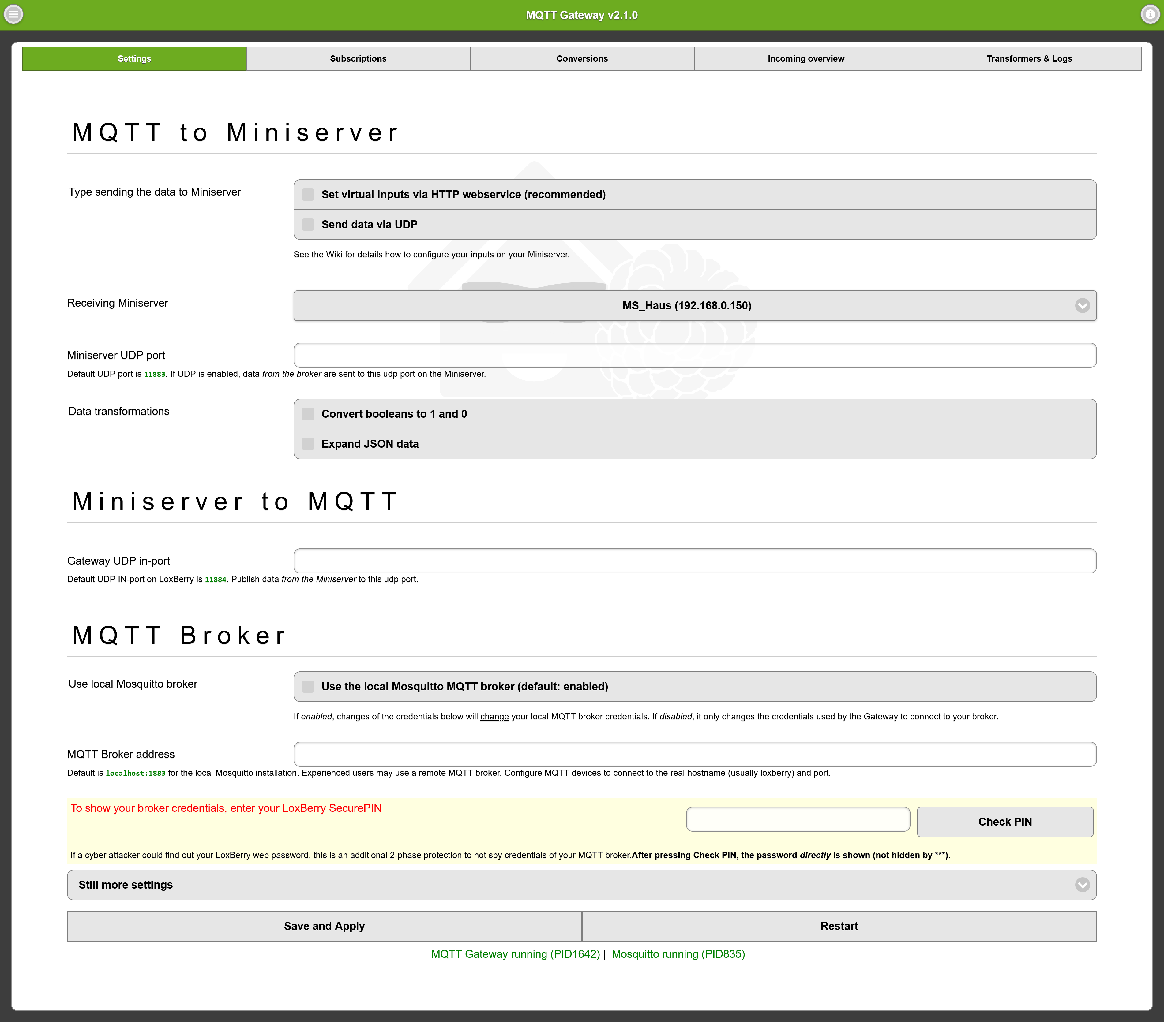

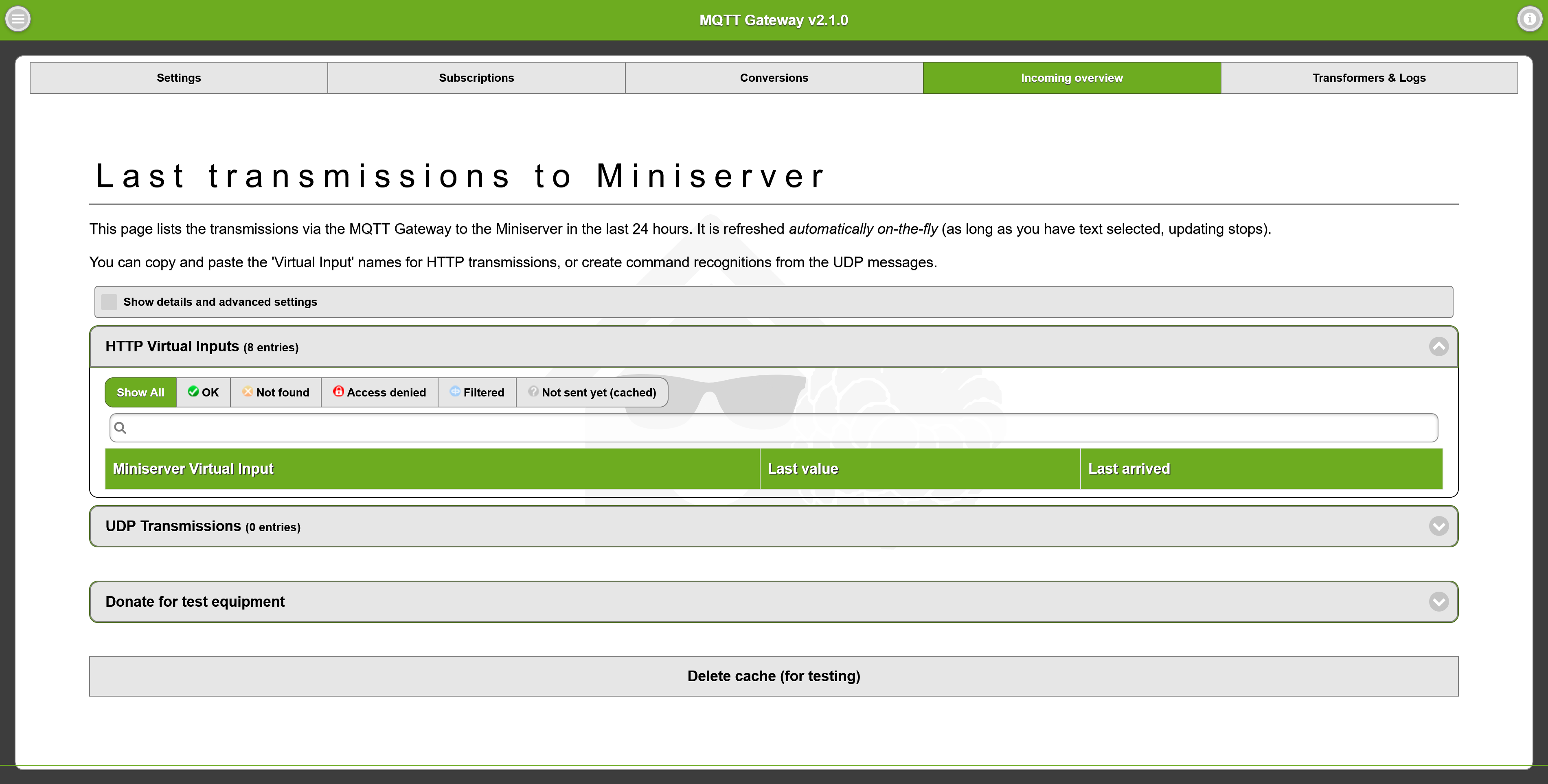

    habe ein Skript, das via MQTT Broker daten an den Miniserver schickt, die datenübertragung and den MS funktioniert einwandfrei, allerdings nicht mehr von MS zu Stats4Lox,
    mein Incoming overview:
Ansichten: 391
Größe: 261,1 KB
    und die MQTT gateway configurationsseite (schaut so aus, wenn ich die öffne)
Ansichten: 355
Größe: 481,9 KB

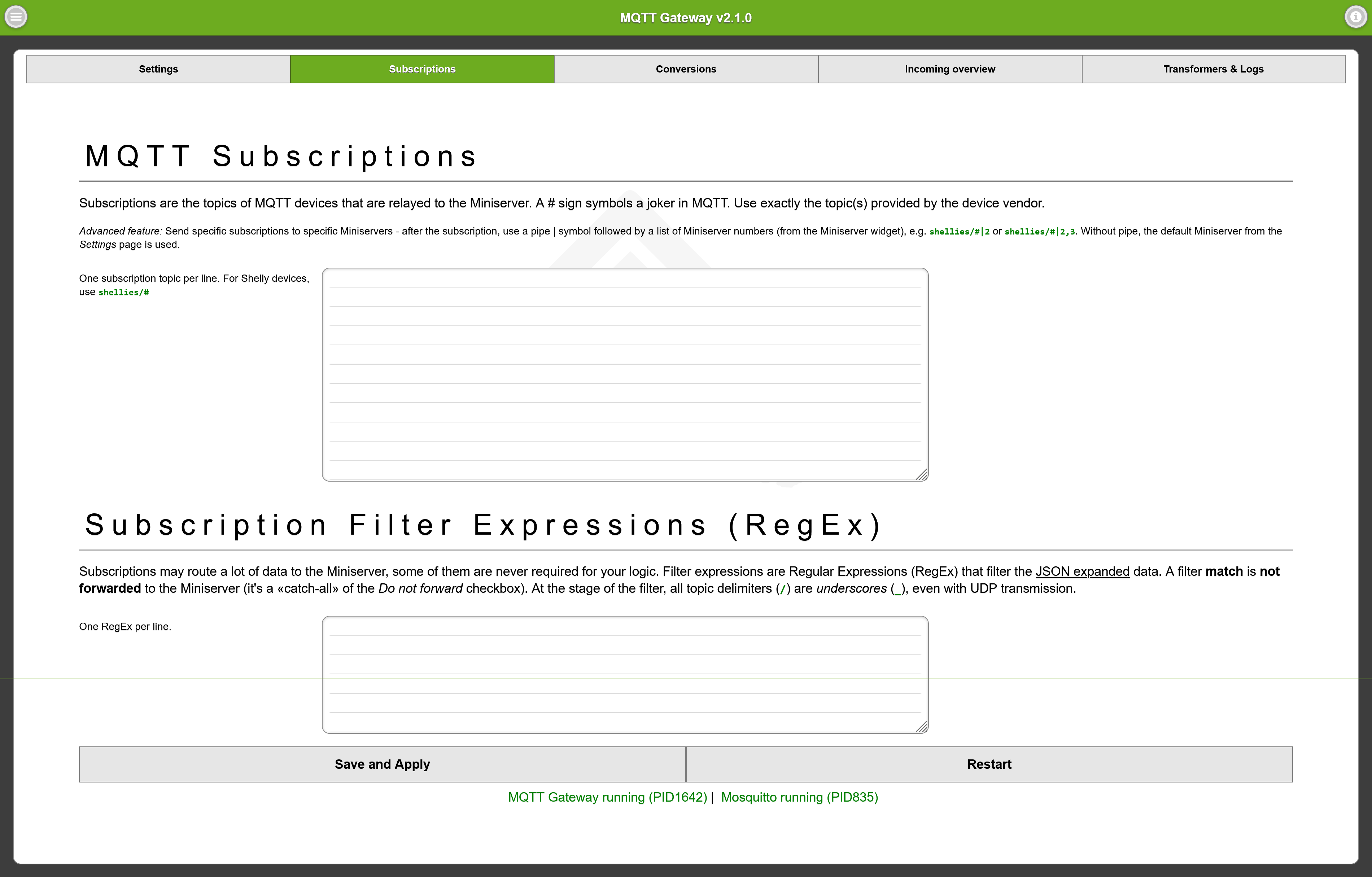

    Auch bei den Subscriptions wird mir nichts mehr angezeigt, jegliche Änderung führt zu einem Fehler....
Ansichten: 335
Größe: 318,5 KB
    Auch auf dem Stats4Lox MQTT live Reiter zeigt es mir einen Fehler an:
Ansichten: 335
Größe: 449,9 KB
    Vielleicht hat jemand eine Idee woran das liegen könnte?
    Vielen Dank,
    Jakob​

      Was mir so gleich auffällt ist. Dass da im MQTT-Gateway kein Häckchen bei use local broker ist. Das heißt, Du müsstest einen externen Broker haben. Da ist ja dann vielleicht schonmal ein Problem.
        Na ja, eigentlich nicht, nur die eingestellten Settings sind hier "weg".
        -> Ich werd einfach eine Neuinstallation versuchen , das das plugin ja offensichtlich nicht mehr funktioniert.
        Vielen Dank für die Infos.
        Sobald ich auf der Konfigurationsseite was ändere, kommt unten Error Saving, auch ein Neustart hilft hier nicht.
        Trotzdem vielen Dank für den Input, dh. aber im Umkehrschluss: eigentlich sollte hier standardmäßig das was ausgewählt ist angezeigt werden, das funktioniert bei mir ja offensichtlich auch nicht. Da der der integrierte Broker schon verwendet wird, ich hab keinen anderen installiert , und am MS daten ankommen, teilweise diese auch wieder zurück ins Stats4Lox plugin kommen, allerdings eben in der Loxberry plugin config nix mehr aufscheint, siehe:
        e.g. last transmissions to the MS -> von den 8 Werten sieht man hier einfach nix.
        Zuletzt geändert von Gast; 07.11.2022, 09:40. Grund: additional info
      #378
      Hallo!
      Also plugin einfach neu drüber installieren hat mein Problem behoben (alle Einstellungen, etc. wurden behalten, das habt ihr super gemacht, DANKE),
      allerdings bekomme ich bei der Installation wieder einen Fehler mit der Datenbank raus...
      DBD::SQLite::db selectrow_array failed: database disk image is malformed at /opt/loxberry/libs/perllib/LoxBerry/Log.pm line 767.
      Den hab ich jetzt durch datenbank löschen gelöst (https://loxwiki.atlassian.net/wiki/s...n+error+and+ca nnot+automatically+be+recovered?NO_SSR=1,Navigate to /opt/loxberry/log/system_tmpfs & Delete the file logs_sqlite.dat​),
      und jetzt ist es wieder ziemlich zufrieden
      Vielen DANK
      Zuletzt geändert von Gast; 07.11.2022, 10:05. Grund: more detailed description
        #379
        Gast Jedenfalls scheint dein Dateisystem ein wenig angeschlagen (gewesen?) zu sein, wenn er die MQTT-Config nicht mehr lesen kann, und die Log-Datenbank defekt ist.
        Heb ein zuvor erstelltes Backup deines LB auf :-)

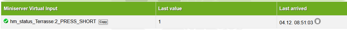

          Ich muss jetzt leider doch auch noch um Hilfe bitten. Ich bin ja schon etwas länger dabei und habe das MQTT Plugin bisher erfolgreich genutzt. Aktuell habe ich jedoch das Problem, dass die angelegten Virtual Inputs keine Werte anzeigen und auf rot gehen.
          Aktiviere ich "Reset after send" geht rot weg, Wert bleibt trotzdem auf 0.
          Disable caching hat keine Auswirkung.
          In der Incoming overview ist der grüne Haken und Status 200, also Value submitted.
          Der Benutzer des Loxberry ist in der LoxConfig in der Gruppe Vollzugriff und dies wird bei den Rechten des VI angezeigt.

              Wenn's im MQTT Gateway auf grün geht, dann wird der Wert übertragen.
              Reset-After-Send passt bei einem Analogwert sicher mal garnicht.
              Klassiker wären sonst noch:
              • Als Digitaleingang verwenden muss NEIN sein
              • Maximalwert der Validierung in Loxone muss gross genug sein
              • Du darfst die Bezeichnung nicht doppelt haben, nirgends. (wenn du den VI löscht, und das Gateway überträgt munter weiter oder es wird rot - nicht gelb! , hast du die Bezeichnung doppelt)
              LG, Christian
              Zuletzt geändert von Christian Fenzl; 20.11.2022, 13:38.
              • michael287
                • 368
                #384
                Zitat von Christian Fenzl
                [*]Maximalwert der Validierung in Loxone muss gross genug sein
                Das wars. Hier hatte ich eine fehlerhafte Vorstellung. Ich war der Meinung, da ich "Validierung" nicht angehakt hatte, dass ich auch keine Min und Max setzen müsste. Diese habe ich nun definiert.

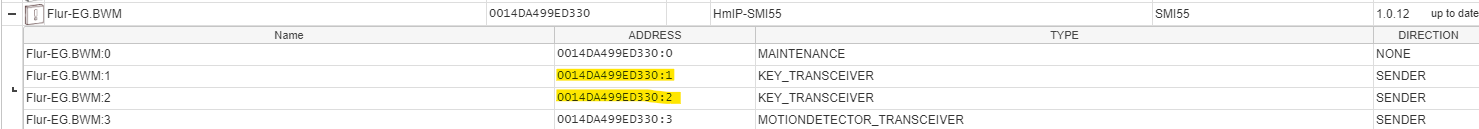

                  Ich habe mal eine Frage zu Homematic Tastern. Kann es sein, dass alle Geräte die Tasterbefehle haben nicht ins MQTT übertragen werden? Es fehler jeweils immer die Kanäle beim
                  HmIP-SMI55 als auch beim HMIP-WRC2​.
Ansichten: 304
Größe: 22,4 KB
Ansichten: 240
Größe: 26,2 KB
                  Ich habe bei beiden Geräte das gleiche Verhalten, auch wenn ich die Taster drücke, wird es zwar grün quittiert, aber im MQTT landet nichts.
                  Subscription ist auf hm/#. Hat da jemand eine Idee?

                      Ich habe jetzt einen Workaround gefunden. Ich muss in den Subscription direkt die beiden Kanäle einmal eintragen und dann kommen die auch, danach können die wieder raus und alles klappt.

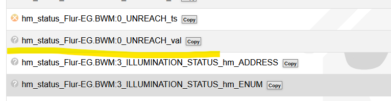

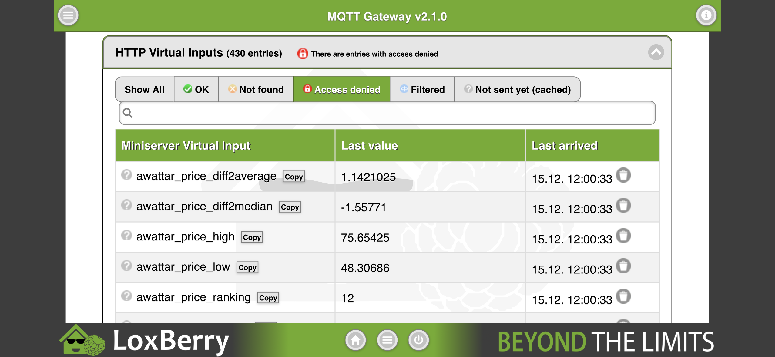

                        Ich weiß nicht ob es hier passend ist oder im Awattar Thread aber ich habe zwischendurch immer mal Probleme das die Preise nicht aktualisiert werden per MQTT. Die Awattar Einträge stehen dann immer auf „ Access denied“ und nach einem Neustart des Loxberry ist alles wieder normal, bis es irgendwann wieder von vorne losgeht.
                        Woran kann das liegen oder liegt es am Awattar Plugin?
                        • Triple-M
                          Triple-M kommentierte
                          Niemand einen Tipp für mich?
                          Ja, habe ich. Access Denied kommt von der Gegenstelle und heißt Zugriff verweigert. Da kann der Loxberry nichts dran machen. Vielleicht rufst Du ja einfach zu oft ab.
                        #389
                        Kommen die Daten im MQTT Incoming an?
                        • Triple-M
                          Ja die kommen an. Jetzt gerade auch mit Zeitstempel um 12:00 Uhr. Es sind auch wieder Datenpunkte dabei mit „Access Denied“ im Incoming.
                      • Triple-M
                        • 17.12.2018
                        • 317
                        #390
                        Anbei mal ein Screenshot.
