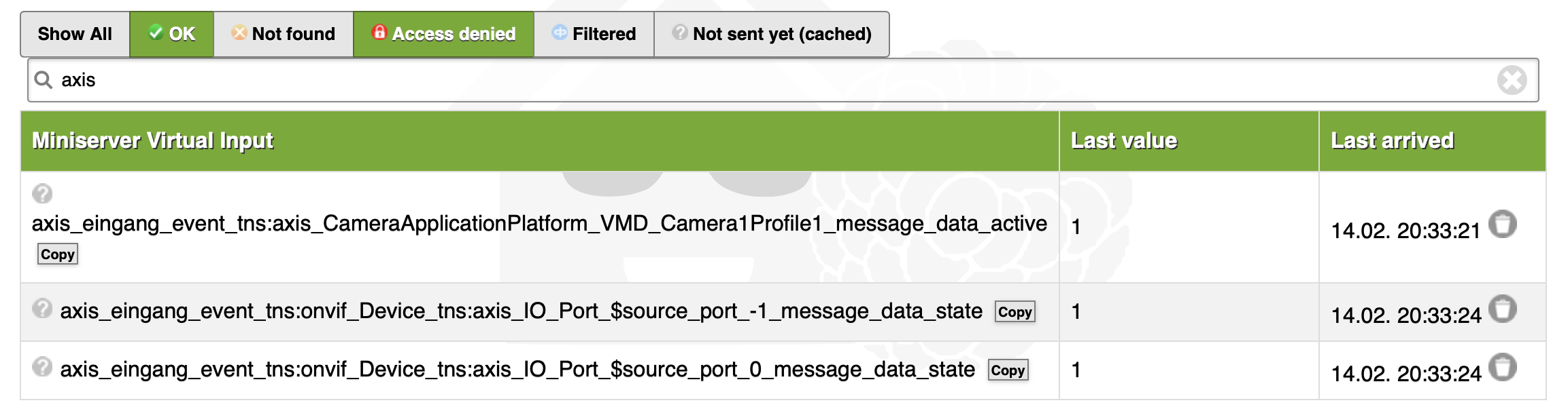

        LB3: Mqtt Gateway

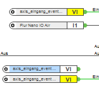

        habe eine Axis Kamera die mir Bewegungserkennung über Kamera Sensor und angeschlossenem PIR Sensor per MQTT puplished
        habe Stunden damit verbracht warum ein Wert zwar im Gateway angezeigt wird aber im Miniserver nicht ankommt​
        Klicke auf die Grafik für eine vergrößerte Ansicht  Name: Bildschirmfoto 2024-02-14 um 20.33.25.png Ansichten: 3 Größe: 166,3 KB ID: 423100
        erster Wert ist vom Bildsensor zwei und drei vom PIR Sensor Last Value 1 = aktiv
        in Loxone kommt nur 1 oben und 2 ganz unten an -
        bei drei will in Loxone einfach nix ankommen
        Klicke auf die Grafik für eine vergrößerte Ansicht  Name: Bildschirmfoto 2024-02-14 um 20.34.18.png Ansichten: 0 Größe: 7,3 KB ID: 423101
        VI habe ich schon gelöscht und neu angelegt ( Name mit copy/paste aus dem Plugin)
Name: Bildschirmfoto 2024-02-15 um 00.38.06.png
Ansichten: 374
Größe: 28,8 KB
        sind von den Einstellungen identisch
        hat jemand eine Idee was ich noch überprüfen kann
        vielen Dank
        Zuletzt geändert von ledchab; 14.02.2024, 23:44.

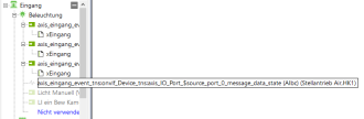

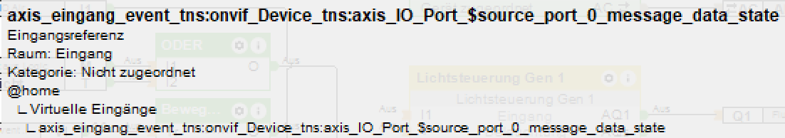

          #530
          Zeig mal alle Eigenschaften des VI‘s
          Es gibt SICHER keinen zweiten Baustein mit dem selben Namen?

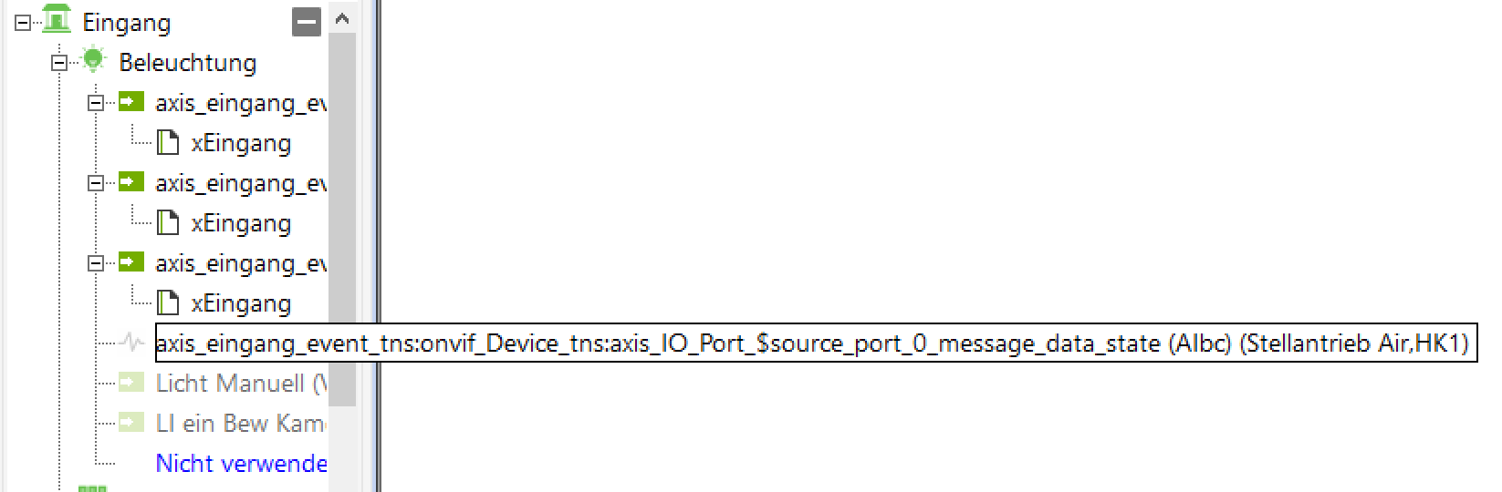

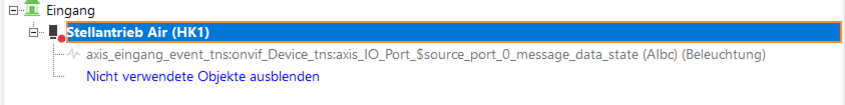

            Hallo und guten Morgen Christian,
            vielen Dank für die rasche Antwort - das war der entscheidende Hinweis - jetzt funktioniert`s
            hatte vorher schon nach doppelten VI´s gesucht
            das das aber noch irgendwo anders dazwischen funken kann ....
Name: Bildschirmfoto 2024-02-15 um 08.27.15.png
Ansichten: 484
Größe: 24,1 KB
Name: Bildschirmfoto 2024-02-15 um 08.31.19.png
Ansichten: 379
Größe: 11,4 KB
            wie der Eintrag da hin kommt keine Ahnung - Raum - Stellantrieb etc hatte ich schon ewig nicht mehr in Bearbeitung
            konnte den Eintrag auch nicht löschen
            musste den Stellantrieb löschen

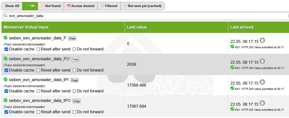

              LoxBerry V2.2.2.2 MQTT Gateway v2.1.0
              habe ein Problem bei der Weiterleitung von bestimmten Topics an den MS.
              Die beiden Topics sieben_evn_amsreader_data_P und sieben_evn_amsreader_data_tPI werden nur dann korrekt weitergeleitet, wenn der Cache disabled ist.
              Kann es sein, dass es beim Cachen ein Prioblem mit den Keys von diesen beiden topics gibt? Wie wird der Key für den Cache berechnet ?
              Danke, Norbert

                • 6346
                #533
                Auf Loxone Art, würde ich jetzt erst einmal sagen, mache mal erst alle Updates ;-).
                Eine Frage noch zur Ermittlung eines eventuellen Problems. Sind das wirklich einzelne Werte, oder ist das vielleicht ein aufgedröseltes JSon?
                • Noschvie
                  • 24.09.2018
                  • 584
                  #534
                  Es sind Felder von einer Sub Structure. Aber das sollte doch egal sein, oder?
                    #535
                    Die Werte werden nur bei Änderung weitergeleitet, und regelmäßig (ich glaube jede Stunde) wird geprüft, ob der MS neu gestartet wurde - dann wird der nächste eintreffende Wert auch dann weitergeleitet, wenn er identisch ist.
                    Woran erkennst du, dass eine Änderung NICHT übertragen wurde?
                    lg Christian
                    • Noschvie
                      • 24.09.2018
                      • 584
                      #536
                      Hallo Christian, die VI Felder im MS bleiben leer, auf 0.00
                      Zuletzt geändert von Noschvie; 22.05.2024, 12:58.
                        #537
                        Check bitte, dass die Validierungswerte im VI größer sind als deine Werte.
                        Wenn das nicht hilft, mach bitte einen Screenshot der kompletten Eigenschaften eines VI‘s.
                        lg Christian
                        • Noschvie
                          • 24.09.2018
                          • 584
                          #538
                          Ja, die Validierungswerte waren zu klein. Sind immer relevant, auch wenn die Validierung nicht überwacht wird.
                          Danke nochmals!
