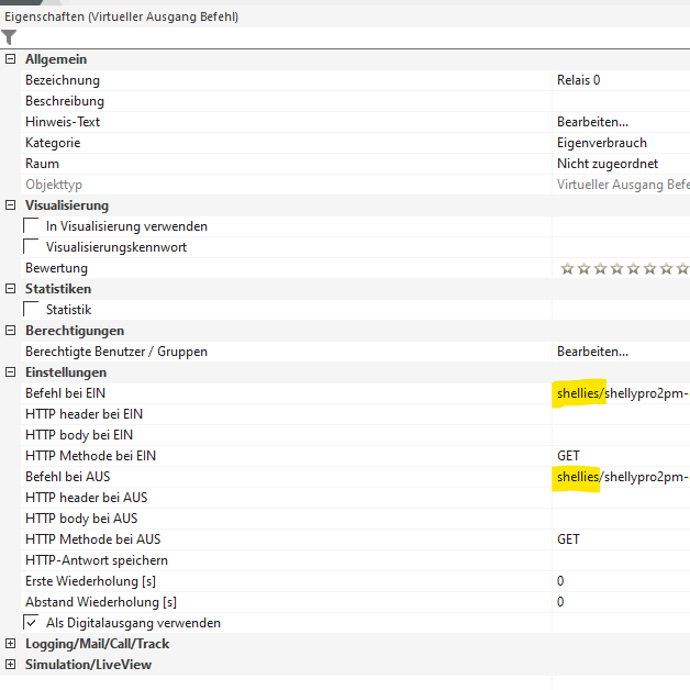

    Ok ich hab das jetzt geändert wie du es gesagt hast jetzt funktionierts auch so.
    Dann scheint der den geänderten Präfix nicht sauber zu verarbeiten?
    Egal, auf jedenfall vielen Dank für die schnelle Hilfe!

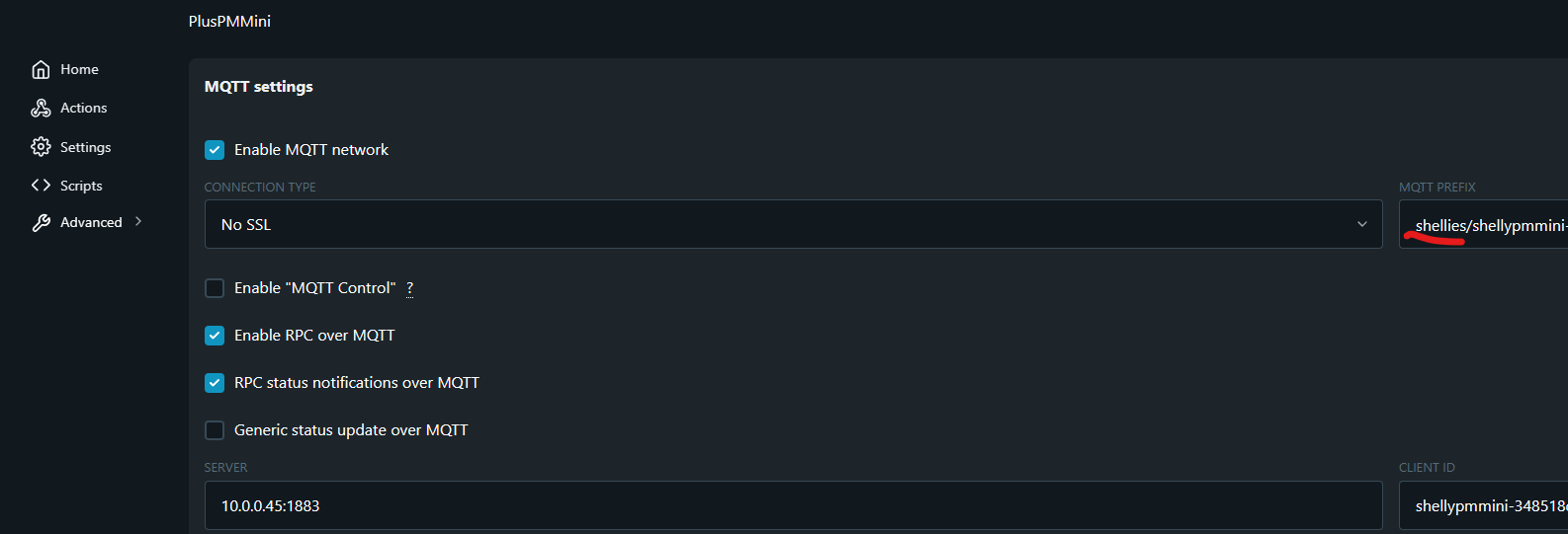

          Konnte meinen Fehler nun endlich finden... Ich hatte beim Prefix vorne ein Leerzeichen stehen. Unglaublich doof :-(
          Hatte dann nochmals etwas gebraucht, die geänderte Kommando-Zeile rauszufinden. Wer dasselbe Problem wie ich hat. Statt dem "Relay Commando" benötigen die Plus Plug:
          bei Befehl ein: shellies/shellyplusplugs-ID/rpc {"id":0, "src":"user_1", "method":"Switch.Set", "params":{"id":0, "on":true}}
          entsprechend aus: shellies/shellyplusplugs-ID/rpc {"id":0, "src":"user_1", "method":"Switch.Set", "params":{"id":0, "on":false}}​

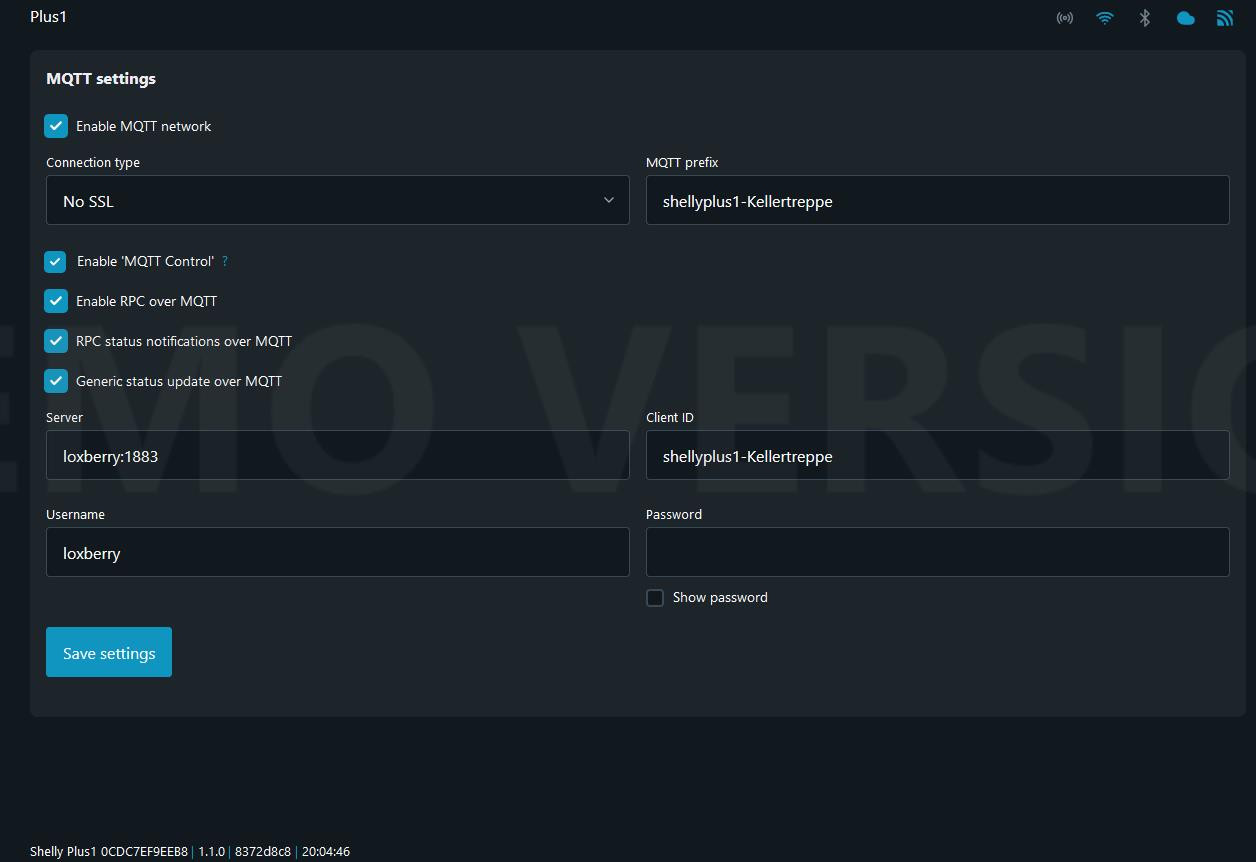

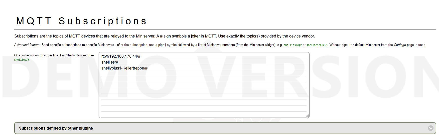

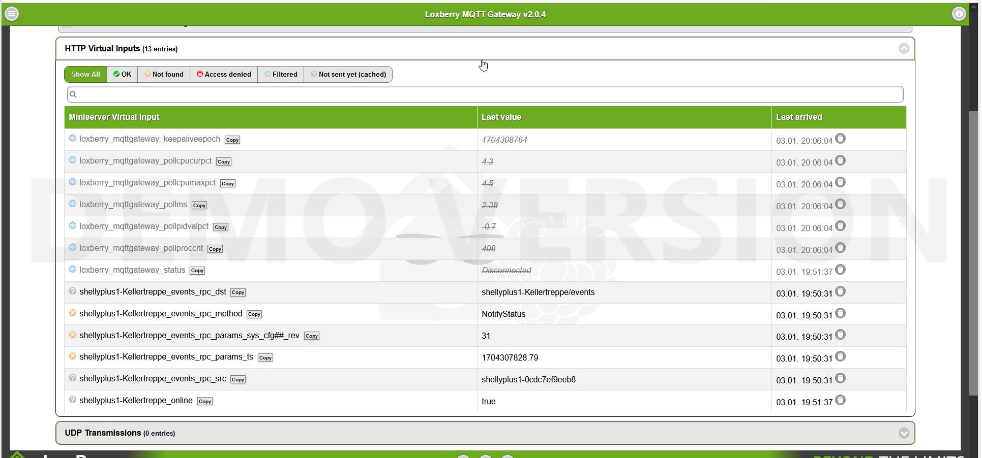

          Hallo, Ich muss leider auch um Hilfe bitten bei einem Shelly 1 Plus.
          Benutze das MQTT Gateway auf einem Loxberry v2.2.2.2. Die Daten vom Shelly zum Miniserver kommen an. Aber leider bekomme ich es nicht hin, dass ich das Relay des Shellys umgekehrt ansprechen kann. Habe ziemlich alles so gemacht wie in Christian Frenzl's Video Turorial. Obwohl manchmal die Rede ist von einer Subscription ist die mit shellies/ beginnt und manchmal nicht. Je nach dem welches TUT man sich anschaut.
          Ich sehe im MQTT Plugin das der Befehl durchkommt, aber der Shelly nimmts wohl nicht an siehe Screenshot.
          Wahrscheinlich stehe ich wieder bei irgendnem Punkt auf dem Schlauch

            Gerade gesehen, es kommt doch teilsweise noch was an, aber nicht das was ich brauche. Der Status des Relais. Was ist der Finder?
          • m.haunschmid
            m.haunschmid kommentierte
            Und wenn du das MQTT Prefix einmal mit "shellies/shellyplus1-Kellertreppe" probierst und im MQTT Gateway die extra subscription weglässt?
            Nicht das sich da etwas "spießt"
            Zuletzt geändert von m.haunschmid; 03.01.2024, 20:35.

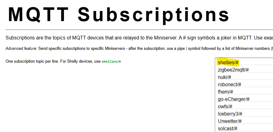

            Subscription Fehler!
            Schau dir die Beispiele im Wiki nochmal an zu den Shelly Gen2

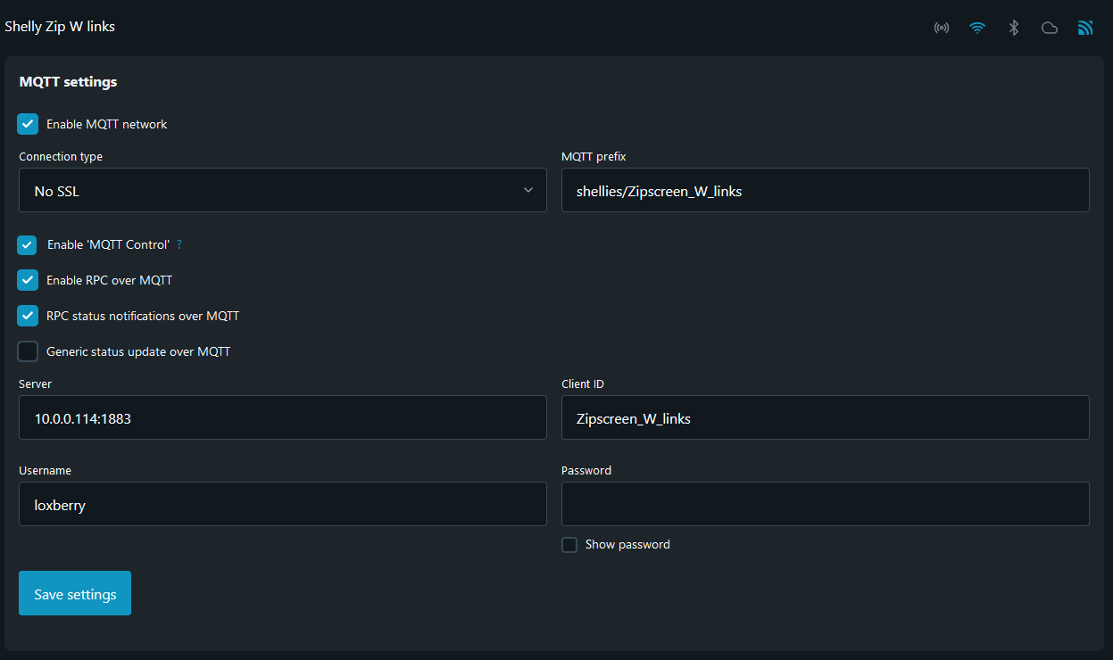

          Hallo, vielleicht hilft das.
          Ich benutze bei mir auch noch den alten Loxberry 2.2.2.2 mit dem MQTT Plugin 2.1.0.
          Ich habe folgendes bei meinem Shelly Plus2PM eingestellt:
          Angesteuert wird ein Zipscreen und der Shelly ist auf Modus Cover eingestellt.
          ​​ Klicke auf die Grafik für eine vergrößerte Ansicht  Name: grafik.png Ansichten: 0 Größe: 32,3 KB ID: 417095
          Bei der Ansteuerung habe ich mich an die Anleitung von Shelly selbst gehalten:
          The MQTT component handles configuration and status of the outbound MQTT connection. The supported Quality of service level is 1, which guarantees that a message is delivered at least one time to the receiver. Here, you can find how to configure your device to connect to an MQTT server.
          Dort steht:
          "Since version 0.14.0
          In addition to the MQTT RPC channel, some functional components export a control interface which allows for easier integration with external systems, in cases where a complete RPC client on the peer is not feasible or practical...."
          Somit habe ich in der Loxone Config beim Ausgangsbefehl folgendes eingestellt:
          (für den AUF Befehl dann bei ein: ...cover:0 open)
          Klicke auf die Grafik für eine vergrößerte Ansicht  Name: grafik.png Ansichten: 0 Größe: 6,2 KB ID: 417096
          Für den Shelly Plus 1 sollten die Befehle dann lauten:
          shellies/"NAME"/command/switch:0 on
          shellies/"NAME"/command/switch:0 off
          shellies/"NAME"/command/switch:0 toggle
          Was ich auch noch bei mir beobachten konnte:
          Wenn ich bei den MQTT Einstellungen irgendetwas umgestellt habe (Prefix z.b.) musste ich beim speichern immer das MQTT Server Passwort vom Loxberry mit eingeben.
          Sonst hat sich der Shelly nicht mit dem Server verbunden. (MQTT Symbol im Webinterface war aber blau... dürfte also nur enabled und nicht connected heißen)
          mfg Michael

            So ich habe die Fehler bei der Subscription jetzt gefunden und bereinigt. Waren halt dumme Fehler, zum einen, dass ich in der Config Beim Virtuellen Eingang dann doch ein "/" eingefügt habe anstatt "_".
            Ansonsten funktioniert es aber auch ohne "shellies/" am Anfang, dann muss man halt im Loxberry MQTT jede DeviceID in der Subscrition einzeln abonieren und im Shelly bei MQTT Prefix eben "shellies/" auch nicht eintragen. Geht aber auch, wird bestimmt irgendwann unübersichtlich. Aber es geht.
            Die Befehle vom MS über MQTT an die Plus Geräte habe ich gestestet und es funktionieren tatsächlich beide Varianten:
            "shellies/"DeviceID"/command/switch:0 on"
            "shellies/"DeviceID"/rpc {"id":0, "src":"user_1", "method":"Switch.Set", "params":{"id":0, "on":true}}"
            Geht beides.

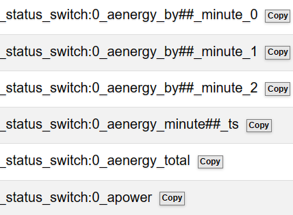

                Hi Ihr,
                kann mich jemand beim Messen des Stroms mit einem Shelly Plus Plug S aufhellen?
                Es werden ja mehrere Messungen offenbar übergeben -> siehe Screenshot
Ansichten: 262
Größe: 50,7 KB
                Der einzige für mich nachvollziehbare Wert ist apower das ist die aktuelle Leistung in Watt.
                Habe auch in den Dokumentationen nichts gefunden .
                Würde gerne den Stromverbrauch messen und in Loxone aufzeichnen mit Statistik.
                Kann jemand helfen?
                Danke euch Viele Grüße​
                  Leistung an den Zählerbaustein und fertig denn alles andere macht sich der Baustein selber!
