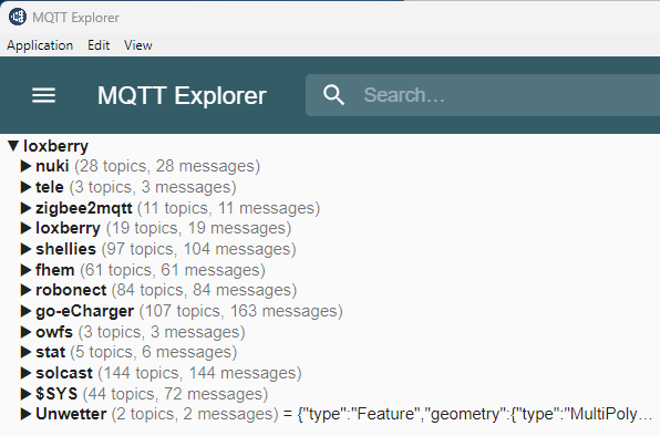

    Sollte dennoch etwas nicht auffindbar sein dann gibt es den Finder:
Ansichten: 431
Größe: 50,5 KB
    Und den MQTT Explorer:
Ansichten: 425
Größe: 42,9 KB

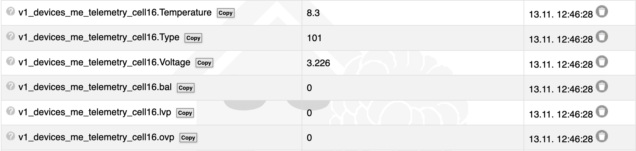

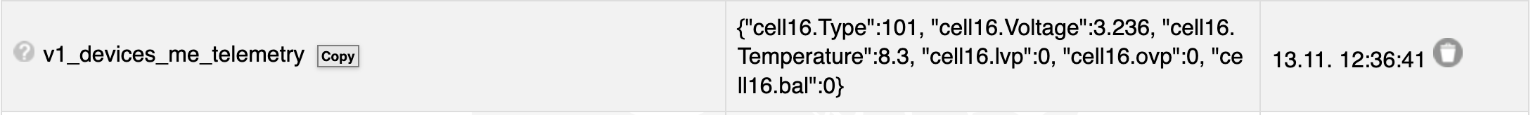

    habe mich noch nicht so viel mit MQTT beschäftigt
    habe an meinem Haus Speicher ein BMS das "plötzlich" MQTT fähig ist - das wollte ich ausnutzen
    das liefert je eingestellter Zeit für alle Zellen jeweils einen JSON Datensatz
Name: Bildschirmfoto 2023-11-13 um 12.46.26.png
Ansichten: 649
Größe: 50,7 KB
    wenn ich Expand JSON einschalte dann sehe ich alle Daten - Beispielhaft hier Zelle 16
Name: Bildschirmfoto 2023-11-13 um 12.46.53.png
Ansichten: 612
Größe: 156,4 KB
    gibt es eine Möglichkeit die "aufgelösten" Topics zu verwenden/weiterzuleiten?
    in MQTT Explorer sehe ich "nur" das JSON Array
    wegen MQTT Server in Ladestation openWB verwende ich einen MQTT Server als Bridge
      Das ist doch genau das was du haben möchtest für den Miniserver oder nicht?
      Mit Copy kannst du den virtuellen Eingang im Miniserver einfach anlegen und gut ist es.

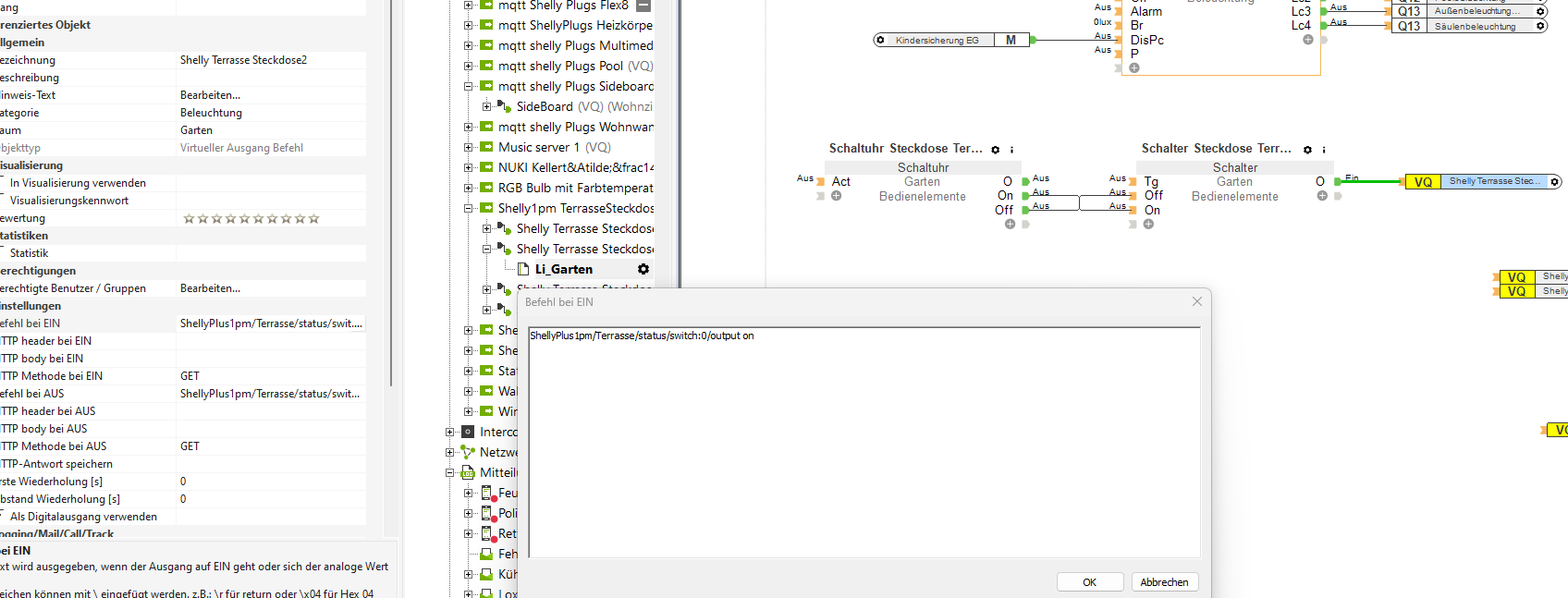

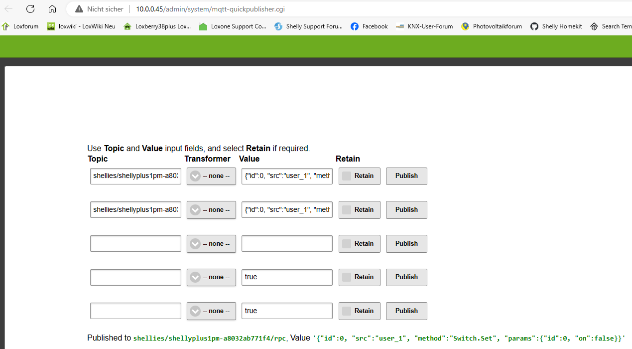

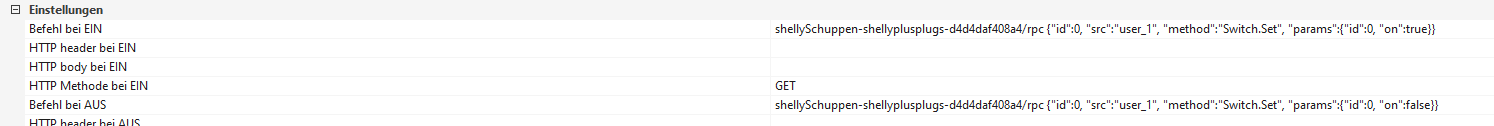

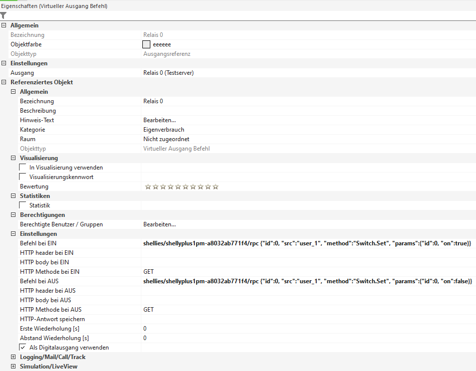

      Servus,
      ich habe jetzt schon einige Shellys über MQTT am laufen. In der Config hängen die an einem normalen Schalter - mit shellies/shellyplug-s-EA67E8/relay/0/command on bzw. shellies/shellyplug-s-EA67E8/relay/0/command off schalte ich die PlugS und auch einen PM1 ein und aus, funktioniert bestens.
      Jetzt habe ich einen PLUS PM1 installiert. Im MQTT kommt alles an aber welchen befehl brauche ich zum ein und aus Schalten? Steh echt auf dem Schlauch.
      Zuletzt geändert von Gargamel; 23.11.2023, 12:19. Grund: Es handelt sich um einen Shelly PLUS 1PM
        shellyplus1pm-ID/rpc {"id":0, "src":"user_1", "method":"Switch.Set", "params":{"id":0, "on":true}}
        shellyplus1pm-ID/rpc {"id":0, "src":"user_1", "method":"Switch.Set", "params":{"id":0, "on":false}}
        wie immer Topic shellies ergänzen!!
    • Gargamel
      • 16.12.2018
      • 805

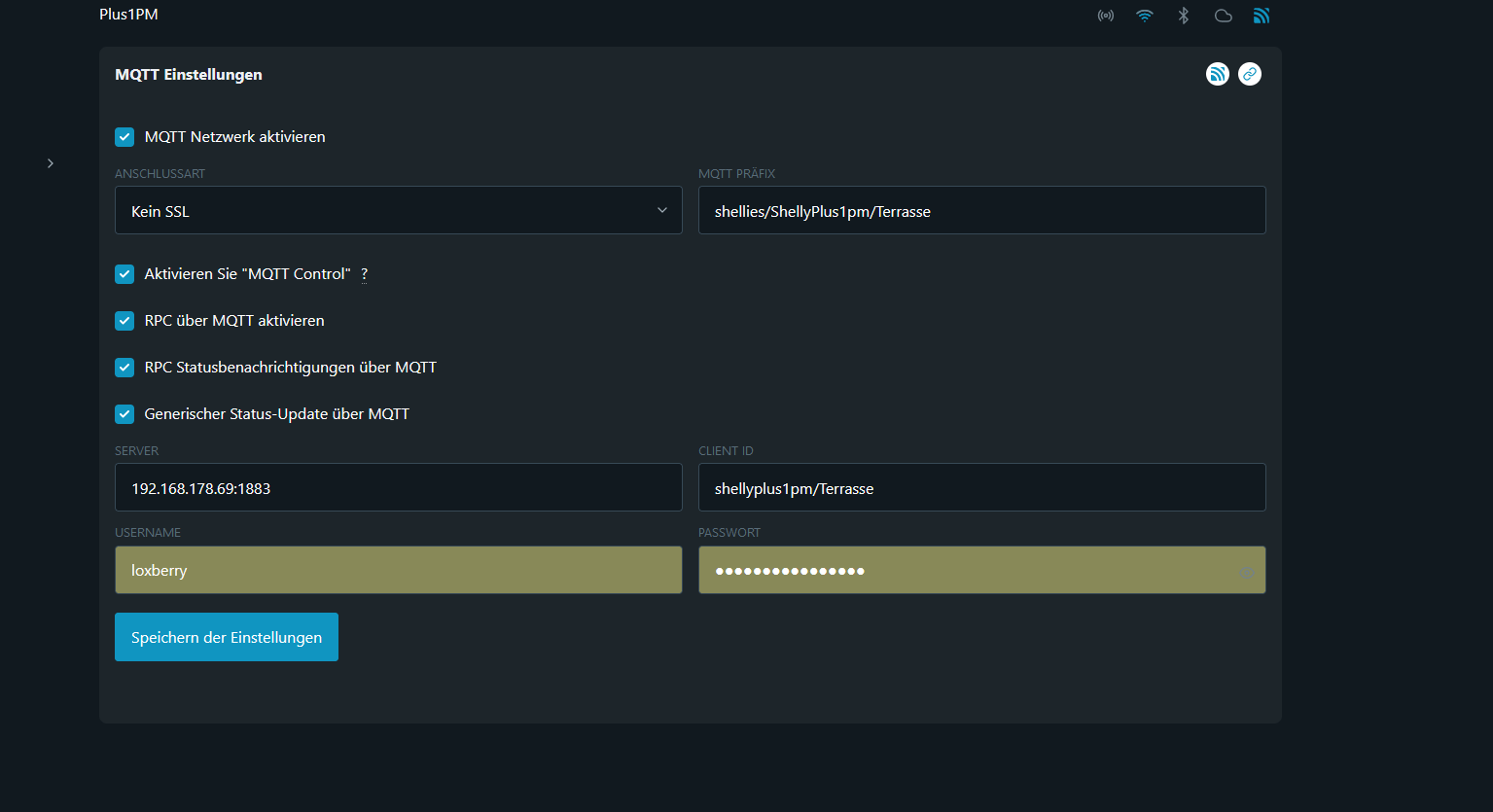

      #504

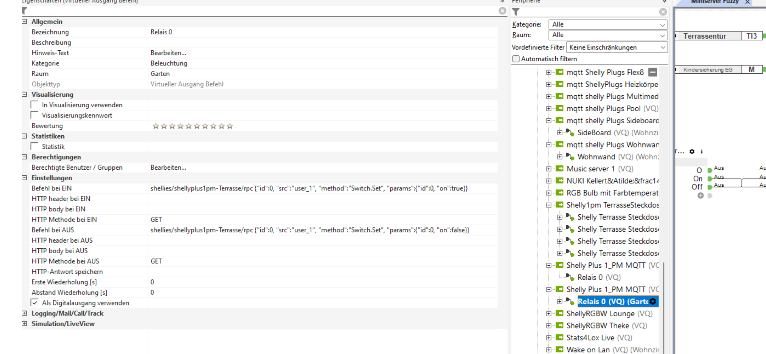

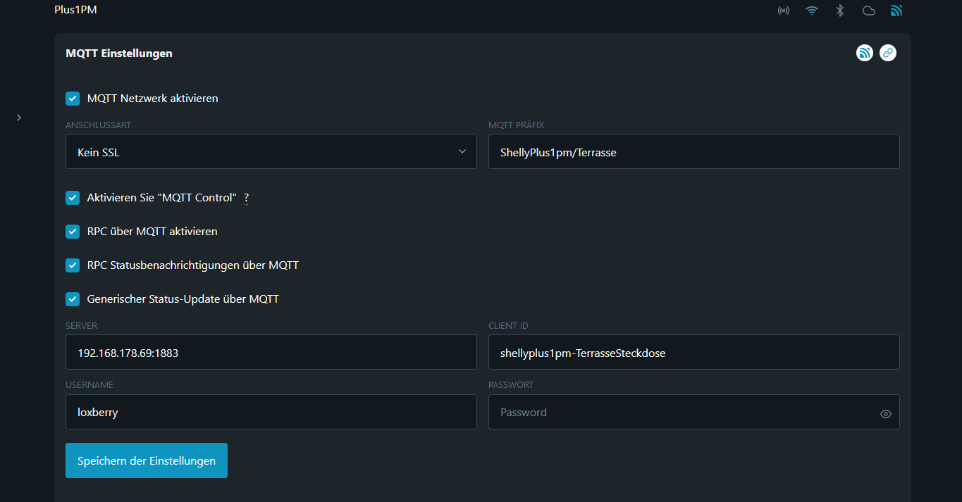

      Hey Alex, danke für deine Hilfe.
      Ich bekomm es einfach nicht zum laufen. :-(
      Wenn ich über die Shelly App schalte dann werden die Werte sofort im MQTT übernommen.
      Wenn ich über Loxone schalte passiert garn nichts. Kannst du da vielleicht nochmal drüber schauen? Ich finde den Fehler nicht.
        • 4681
        #505

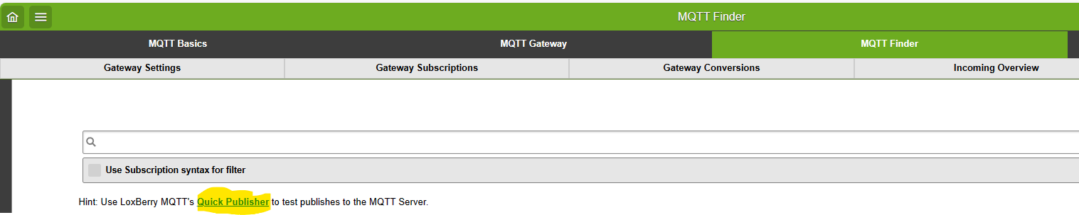

        Zum Testen hat uns Christian was gebastelt oder man verwendet den MQTT Explorer:
        ​ Klicke auf die Grafik für eine vergrößerte Ansicht  Name: image.png Ansichten: 0 Größe: 22,4 KB ID: 412003
        ​ Klicke auf die Grafik für eine vergrößerte Ansicht  Name: image.png Ansichten: 0 Größe: 63,9 KB ID: 412002
        shellies/shellyplus1pm-IDderShelly/rpc
        In der Config:
        ​ Klicke auf die Grafik für eine vergrößerte Ansicht  Name: image.png Ansichten: 0 Größe: 14,5 KB ID: 412004
        ​ Klicke auf die Grafik für eine vergrößerte Ansicht  Name: image.png Ansichten: 0 Größe: 43,6 KB ID: 412006
        Zwischen Topic und Value ist ein Leerzeichen!
        Zuletzt geändert von AlexAn; 24.11.2023, 07:14.
        • Gargamel
          Gargamel kommentierte
          Danke Alex. Jetzt funktioniert es! Es lag wohl am Wort „Terrasse“. oder am / vor Terrasse..??
          Habe auf die original ID zurück gesetzt und jetzt geht es. Vielen dank

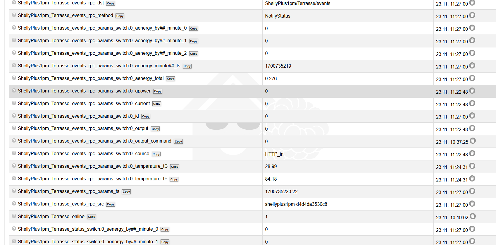

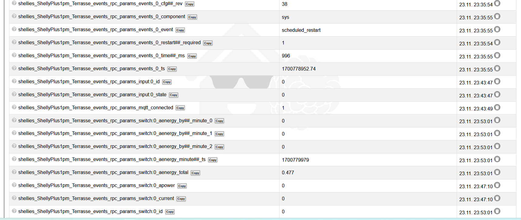

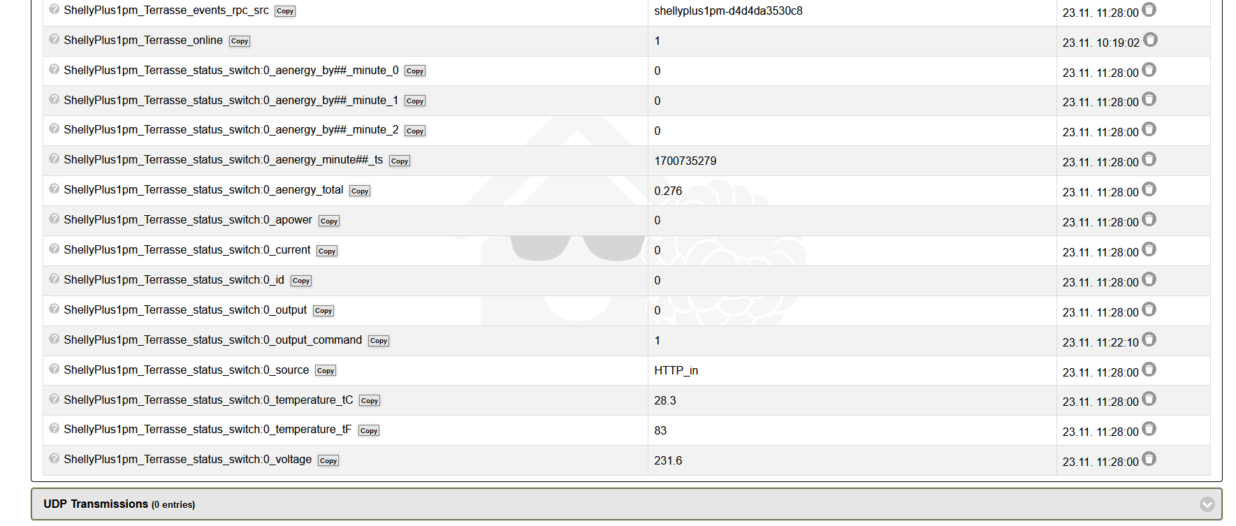

        ich nutze MQTT nun schon seit einiger Zeit erfolgreich für meine Shellys und meine Whirlpoolsteuerung.
        Nun möchte ich mein Auto darüber einbinden (Mercedes --> Mercedes Me).
        Hierfür gibt's ein Plugin über IOBroker, welches ich dann über MQTT an die Loxone anbinde. Das funktioniert seit Monaten mit lesenden Werten wunderbar (Rest E-Reichweite lese ich zB aus)
        Nun möchte ich aber einen Wert zurück schreiben - und ich bekomme es nicht hin.
        Eine Frage, die vielleicht hier gut aufgehoben ist dazu.
        Mit dem Ausgangsbefehl
        publish iobroker/set {"mercedesme_vorklima_start": 1}
        kommt am IOBroker komischerweise das hier an:
        iobroker_set_mercedesme##_vorklima##_start
        Woher kommen diese Hashtags??
        Was man allerdings sagen muss - habe ich auch jetzt bemerkt, bei meinem Pool passiert etwas ähnliches - seltsamerweise funktioniert es trotzdem:
        Aus
        publish bestway/set {"filter_power": 1}
        wird
        bestway_set_filter##_power
        Da es aber funktioniert, bin ich mir nicht sicher, ob die Anbindung an das IOBroker Plugin wirklich daran scheitert ...
          #507
          Die Incoming Overview zeigt, was das Gateway an den Miniserver sendet!
          Die Incoming Overview ist kein Monitor, was vom Gateway an MQTT gesendet wird! Dafür gibts seit LB3.0 den MQTT Finder.

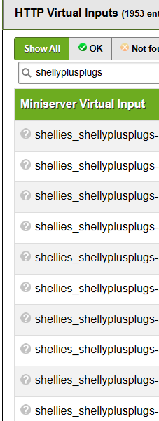

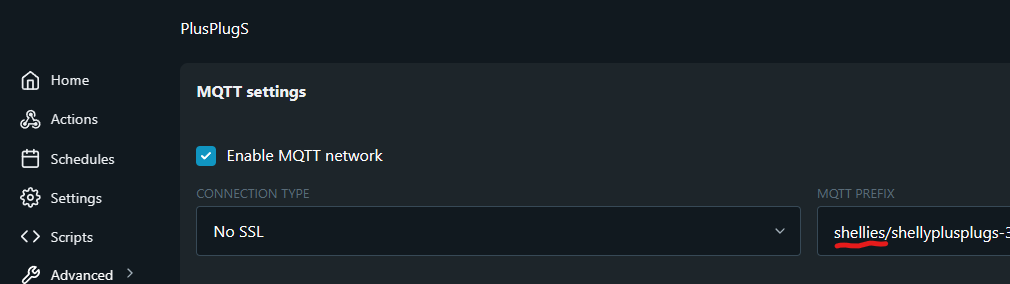

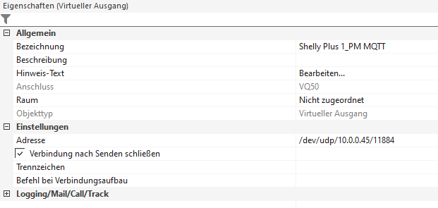

            Hallo Alex,

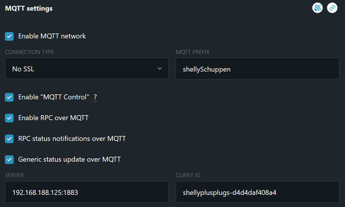

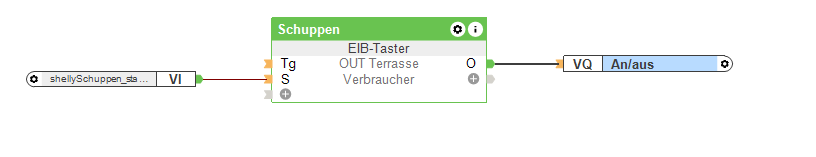

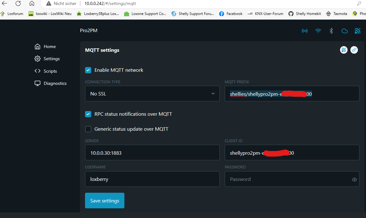

            ich bin neu und etwas am verzweifeln.Ich versuche ein Shelly Plus Plug S über Loxone ein/aus zuschalten.
            Den Status am Schalter habe ich über einen virtuellen Eingang realisiert , das funktioniert auch. Nur wenn ich den Schalter in der Loxone App betätige passiert nichts.
            Ich habe die von dir angegebene Sytax verwendet , kannst du mir vielleicht helfen?
            ich sitze schon den ganzen Tag und bin am verzweifeln , finde nichts so richtig.
            Vielen Dank im voraus Klicke auf die Grafik für eine vergrößerte Ansicht  Name: Screenshot 2023-11-29 190446.png Ansichten: 0 Größe: 10,3 KB ID: 412754
            • 4681
            #509
            ​ Klicke auf die Grafik für eine vergrößerte Ansicht  Name: image.png Ansichten: 0 Größe: 54,8 KB ID: 412763
            Client ID von unten kopieren
            bei MQTT Prefix einfügen und shellies/ davorsetzen
            Eingänge neu machen
            Ausgänge von MQTT Prefix nehmen und wie in den Shots mit /rpc und dem Value ergänzen.
            Zuletzt geändert von AlexAn; 29.11.2023, 19:29.
            • baerlars
              • 23.02.2022
              • 26
              #510
              Cool hat geklappt Danke!
              Mich wundert das es vorher nicht geklappt hat :S
