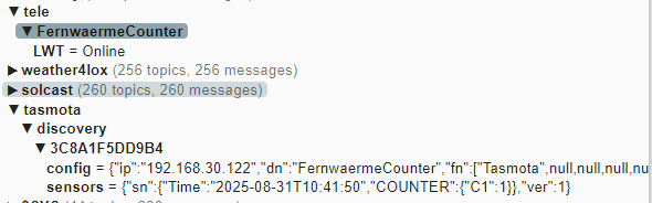

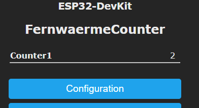

            Ich versuche von unserem Wärmemengenzähler die Werte nach Loxone zu bekommen. Die Impulse zähle ich mit einem ESP32 und Tasmota (pro Tag 1 bis 30 Impulse).
            Die Impulse kommen auch meistens an (andere Baustelle).
            Ich stehe mit dem Tasmota und MQTT und dem weiterleiten als UDP aber vor einem Verständnisproblem.
            Ich habe irgendwie zwei Topics über MQTT vom Tasmota aber es werden nicht beide gleichmäßig aktualisiert und demnach auch nicht weitergeleitet. Der aktuelle Zählerwert taucht als Topic gar nicht mehr auf....ich steh auf dem schlauch
            • Noschvie
              Noschvie kommentierte
              Das tele/... Topic (siehe Tasmota Console für den genauen Namen) sollte reichen, es wird von Tasmota periodisch (siehe teleperiod) versendet / published. Und für dieses Topic das Subscribe hinzufügen. Es wird dann aber nur bei Änderung an den MS gesendet.
