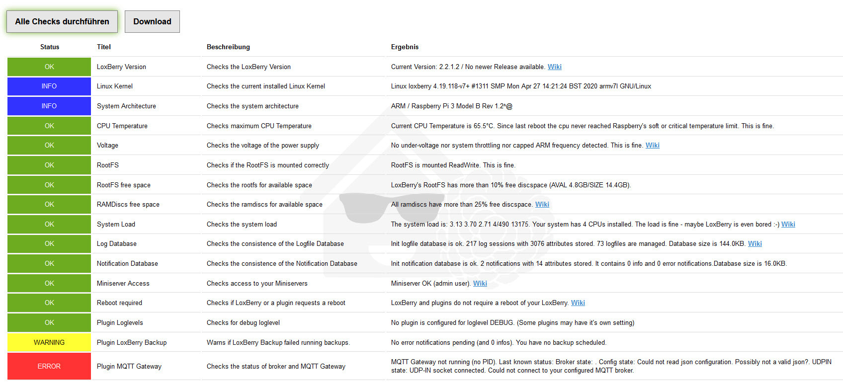

    Moin Team,
    nach der Installation einiger Plugins:
    Docker. unifi controler, unifi presence, danach loxberry backup und Miniserver backup, habe ich als letztes das Stats4Lox installiert.
    Während dessen oder davor bei den Installationen hat es mir das MQTT anscheinend zerschossen.
    Bis unifi presence ging es noch, da ich hier die subscription anpassen musste.
    Die gesamten Einstellungen des MQTT sind leer.
    Ich kann aber auch nichts speichern oder von den Sachaltflächen auswählen... diese sind nicht anklickbar,
    Bei Versuch des Speicherns kommt unten in der Leiste:
    Error saving | MQTT Gateway not running | Mosquitto running (PID919)
    im Selbstest kommt folgender Error:
    MQTT Gateway not running (no PID). Last known status: Broker state: . Config state: Could not read json configuration. Possibly not a valid json?. UDPIN state: UDP-IN socket connected. Could not connect to your configured MQTT broker.
    Weiß jemand, wie ich das wieder repariert bekomme?
    Erst jetzt wird einem ja bvewusst, was man alles über MQTT mittlerweile macht Mein Haus ist wieder doof...

      Er kann nicht mehr speichern und hat keine Config - SD-Karte voll? Oder irgend sowas

          Selbstest sagt auch keine weiteren Fehler:
          Klicke auf die Grafik für eine vergrößerte Ansicht  Name: 1111.jpg Ansichten: 0 Größe: 429,3 KB ID: 331823
          ausser dass ich gerade sehe, dass ich anscheinend einen fehlerhaften loxberry backup habe... das hatte ich aber gar nicht angetriggert, nur die "fake version" und war für heute Abend geplant.

            Lösch bitte mal
            /opt/loxberry/config/plugins/mqttgateway/mqtt.json
            Das File ist wohl kaputt und er kann’s nicht mehr lesen.
            Danach UI aktualisieren, Speichern und Restart des Gateways machen.

              habe das Plugin deinstalliert, neugestartet, neu installiert. Nun scheint es zu gehen...
              Gootseidank hatte ich das Password noch vorher gesichert, sonst hätte ich alle 32 MQTT Devices neu einrichten müssen.
              Ich werde sehen, was noch fehlt in den subscriptions, bin mir nicht ganz sicher... es waren auf jeden Fall wesentlich mehr Daten, aber das finde ich heraus.
              Conversions muss ich auch nochmal überlegen.
              Kurzum: geht wieder
              Loxberry Backup läuft heute abend auf jeden Fall durch!

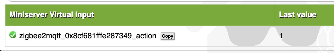

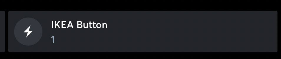

                          vermutlich eine Noob-Frage.
                          Im Wiki steht ja: "Beachte, dass das MQTT-Gateway nur Änderungen überträgt."
                          Ich habe einen Ikea Button der sendet eine "1", wenn er gedrückt wird.
                          Die "1" erhalte ich auch in meiner LoxConfig, nur bleibt sie da (logischerweise) auch stehen.
                          Ich möchte die "1" ja nur erhalten, wenn der Button gedrückt wird.
                          Kann mir jmd mal auf die Sprünge helfen!?
                          Danke euch.
                          Gruß Thomas

                            Incomming overview. Erweiterter Modus. Reset after send osä
                              t_heinrich kommentierte
                              Ahhhhh das war ja simpel. Danke dir, genau der Haken hat gefehlt.
                              Jetzt bin ich happy. ;-)
