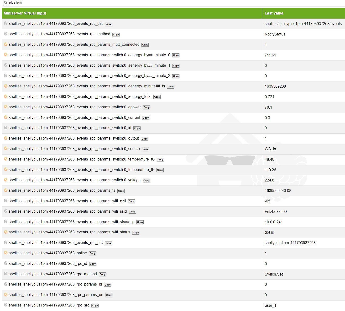

        Momentan hab ich da keine Probleme:
Ansichten: 558
Größe: 406,6 KB

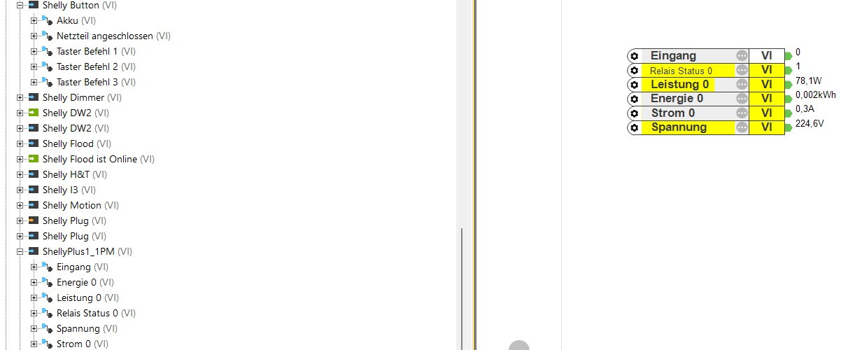

        UDP Eingänge:
Ansichten: 581
Größe: 90,2 KB

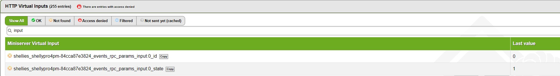

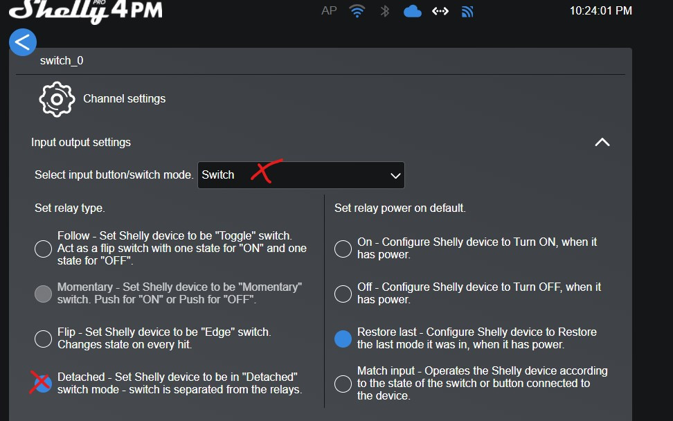

              Ja hat mich auch etwas Zeit gekostet und durch etwas Spielerei bei der Pro4PM habe ich es dann geschnallt dass man die Events deaktivieren kann mit diesen Einstellungen:
              Klicke auf die Grafik für eine vergrößerte Ansicht  Name: Input.jpg Ansichten: 0 Größe: 122,2 KB ID: 329089
              Nach dem Reboot kommt dann am Input eine 0 oder 1 an!

                Versteh den Zusammenhang dieser Einstellung zu den Events nicht.... 🙄
                Gerade der Detached Mode sollte doch Tastendruck-Events auslösen.
                Keine Ahnung, was die da zusammengeschnitzt haben.
                Für mich siehts so aus, als würden sie einfach die internen Daten als JSON rauslassen, damit sie sich nicht extra eine Topic-Hierarchie für MQTT ausdenken müssen.
