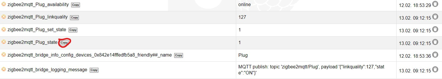

          Der Techniker: klappt, hab aber keine Ahnung warum

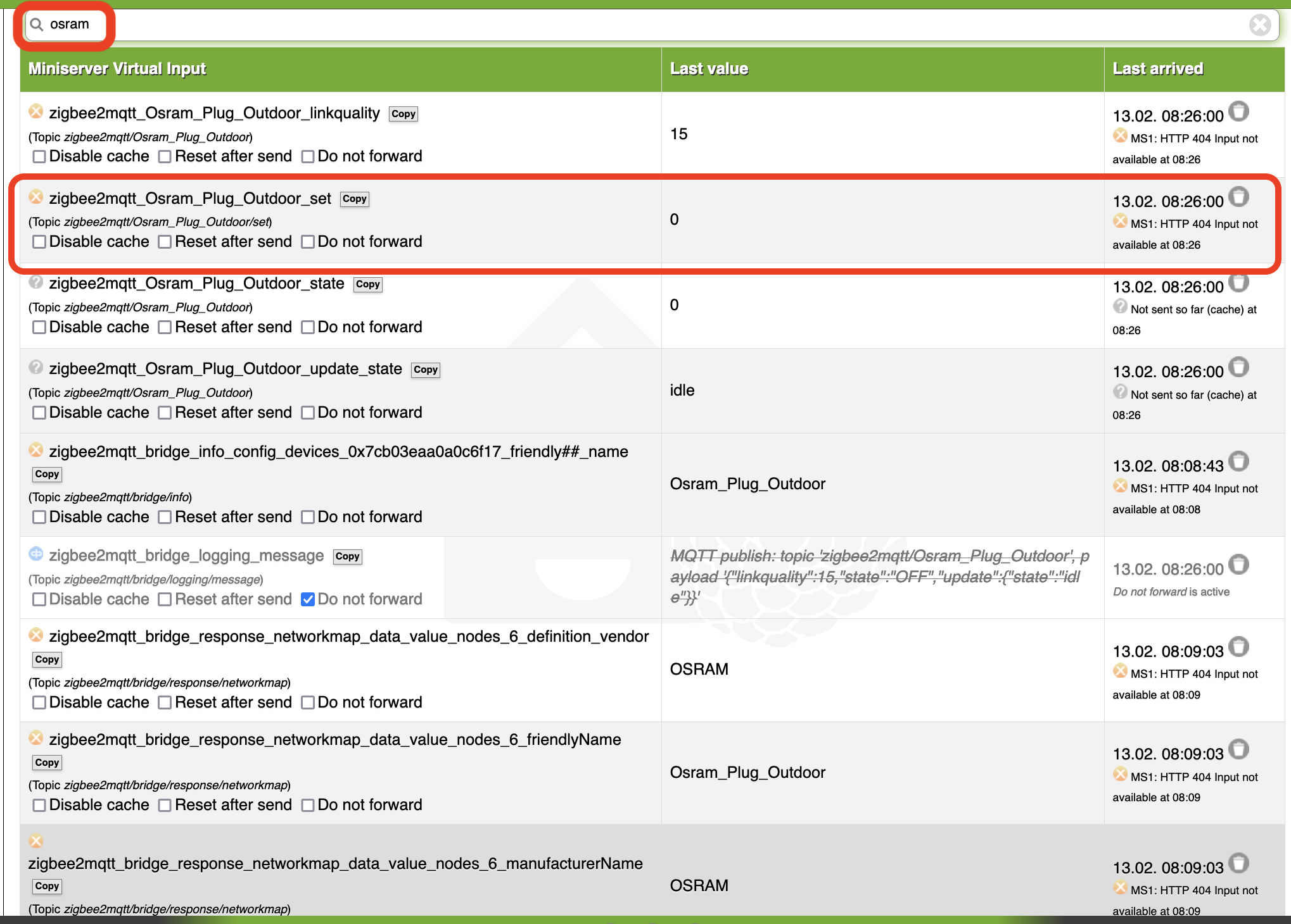

          Hab mir um mein ZigBee Netzwerk zu stabilisieren eine Osram-Steckdose geholt, die als Repeater fungiert.
          Schalten kann ich mit:
          • /dev/udp/192.168.1.163/11884 (als Gateway)
          • zigbee2mqtt/Osram_Plug_Outdoor/set ON
          • zigbee2mqtt/Osram_Plug_Outdoor/set OFF
          In der Übersicht wird mir aber "Not found" angezeigt ... ist das so korrekt, oder sollte/muss ich hier noch was ändern?
          Gruß Thomas
Name: Bildschirmfoto 2022-02-13 um 08.26.40.png
Ansichten: 676
Größe: 571,8 KB
            • 6346
            #247
            Guck mal hinter zigbee2mqtt_Osram…. Gibts einen Button copy. Den gibt es nicht um sonst da. Wenn Du möchtest, dass dieser Wert an den Miniserver übergeben wird (per HTTP) musst Du Dir, so wie es auch in der Anleitung steht, in der Config einen VI mit genau diesem Namen anlegen. Dann bekommst Du den Wert frei Haus geliefert. Das hast Du nicht gemacht und daher konnte der auch nicht gefunden werden. Das steht ja auch da HTTP 404 (bekanntlicherweise not found) Input not available. Available hat Christian hier sicher gewählt, weil es auch oft Fehler bei den Benutzerrechten gibt.
            Wenn Du diesen Wert im Miniserver nicht brauchst … Ja dann ist das richtig dass das da steht
              t_heinrich kommentierte
              ich sende doch den Befehl zum Schalten der Steckdose doch vom Miniserver zum MQTT-Gateway. Oder habe ich dich falsch verstanden?
              Diesen Befehl brauche ich ja nicht im Miniserver.

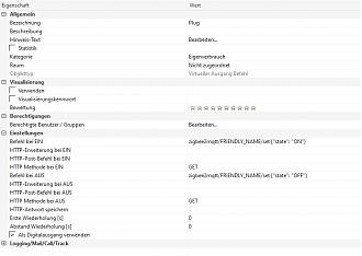

            • 4453
            #248

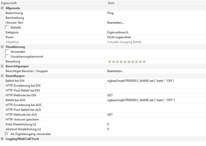

            Der Ausgangsbefehl müsste so aussehen:
            Klicke auf die Grafik für eine vergrößerte Ansicht  Name: 1.jpg Ansichten: 0 Größe: 88,3 KB ID: 337789
            OSRAM AC10691 control via MQTT | Zigbee2MQTT
            oder hol dir das rein
            https://loxwiki.atlassian.net/wiki/d...rsion=1&api=v2

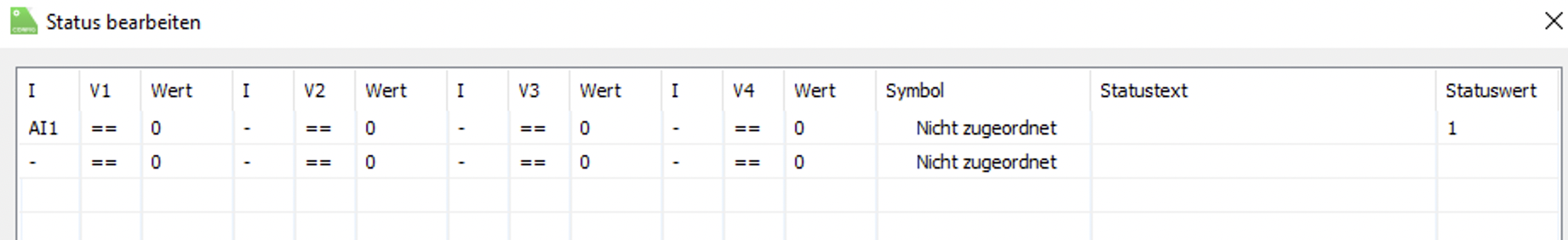

            Für die Rückmeldung brauchst du dann den State und nicht den set_state:
Ansichten: 596
Größe: 82,6 KB
            Zuletzt geändert von AlexAn; 13.02.2022, 08:18.
              Probiere ich aus, danke dir.

            #249
            Langsam...
            Das Schalten funktioniert ja, richtig?
            Die Incoming Overview zeigt Daten von MQTT zum Miniserver. Du siehst also einfach nur deinen Schaltbefehl, den du vom Miniserver an MQTT gesendet hast, der durch die Subscription zurückkommt. Du brauchst also garnichts machen, du kannst "Do-not-forward" aktivieren, damit du deine gesendeten Befehle nicht zurückbekommst.
            Das Einfangen des aktuellen Status hat Alex erklärt.
              Hi Christian,
              ja funktionniert korrekt.
              Danke für die Erklärung, so ergibt es Sinn. :-)

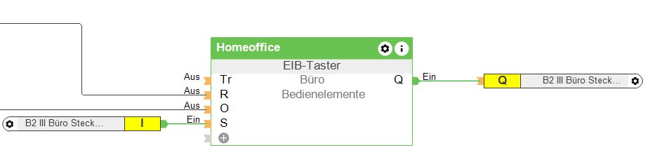

              #251
              Gibt auch einen EIB Taster Baustein für den Statuseingang...
              Der Loxone Miniserver kann in EIB KNX als Gateway, Sensor und Aktor verwendet werden. Auch zur Visualisierung ist er bestens geeignet - mehr Infos hier!
              Klicke auf die Grafik für eine vergrößerte Ansicht  Name: 1.jpg Ansichten: 0 Größe: 28,4 KB ID: 337833
              Zuletzt geändert von AlexAn; 13.02.2022, 12:09.
                Dachte zuerst, oh cool, dann spart man sich etwas Platz in der Config; aber wieso zum Geier kann man beim EIB-Taster kein eigenes Symbol auswählen?
                Dann bleib ich doch lieber bei meiner Variante.

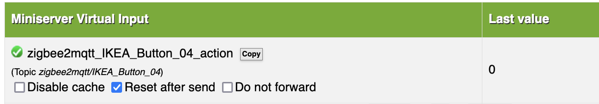

              • 2137
              #252

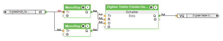

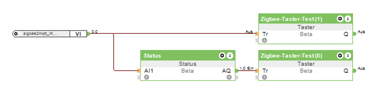

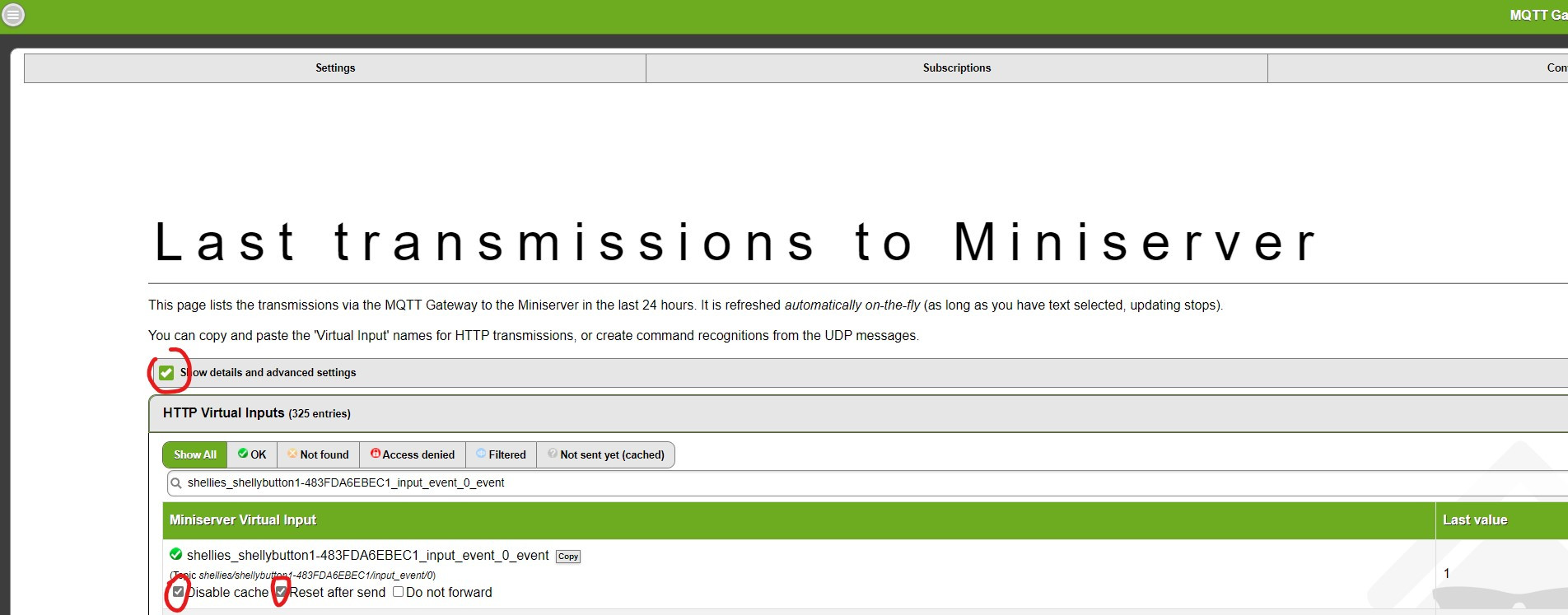

              ich möchte gerne diesen IKEA Taster einbinden:
              Alle Produkte bei IKEA ✓ große Auswahl für alle deine Räume ✓ 3D Planer ✓ Click & Collect möglich ✓ 365-Tage Rückgaberecht ➤ Alles für dein Zuhause
              Der Taster hat ja zwei Tastpunkte, 1x wird eine "1" gesendet und 1x eine "0".
              Ich hänge gerade daran, wie ich die "0" auswerten kann, vermutlich denke ich nur zu kompliziert.
              Kann mir bitte jmd mal einen Schups geben!
              Gruß Thomas
Name: Bildschirmfoto 2022-02-27 um 12.57.38.png
Ansichten: 586
Größe: 43,1 KB
ID: 339599 Klicke auf die Grafik für eine vergrößerte Ansicht

                • 6346
                #253
                Ist es nicht eher so, dass der entsprechende Taster eine 1 sendet wenn Du ihn drückst und eine 0 wenn Du ihn loslässt?

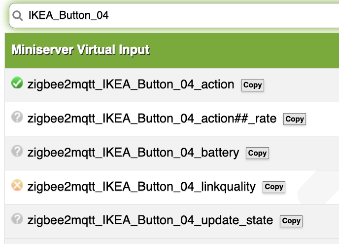

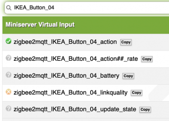

                  • 2137
                  #254

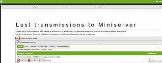

                  svethi wenn ich mir die Incoming Overview anschauen, habe ich folgende Einträge (siehe Screenshot).
                  Wenn es einen zweiten Tastpunkt gäbe, müsste der ja hier sichtbar sein.
                  Hatte auch hier nachgelesen, konnte da aber nichts passendes finden:
                  https://www.zigbee2mqtt.io/devices/E...tml#ikea-e1743
                  Klicke auf die Grafik für eine vergrößerte Ansicht  Name: Bildschirmfoto 2022-02-27 um 13.43.41.png Ansichten: 0 Größe: 79,6 KB ID: 339604
                    • 4453
                    #255
                    probier es mal so bei deinem Event das dir 1 sendet:
                    Klicke auf die Grafik für eine vergrößerte Ansicht  Name: 1.jpg Ansichten: 0 Größe: 210,3 KB ID: 339608
