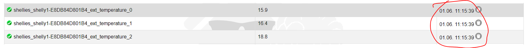

      ich habe vor kurzem meinen ersten Shelly über MQTT in Loxone eingebunden. Leider ist mein WLAN Signal dort sehr schwach... Bei der Incoming overview vom Plugin ist ja auch ein Zeitstempel, wann die letzte Änderung war. Kann ich mir diese Zeit auch in Loxone anzeigen lassen?
      Danke und Gruß
        #95
        Der Zeitstempel wird nicht übertragen.
        Du kannst aber direkt das LWT des Shelly’s nutzen, um die Verbindung zu prüfen:

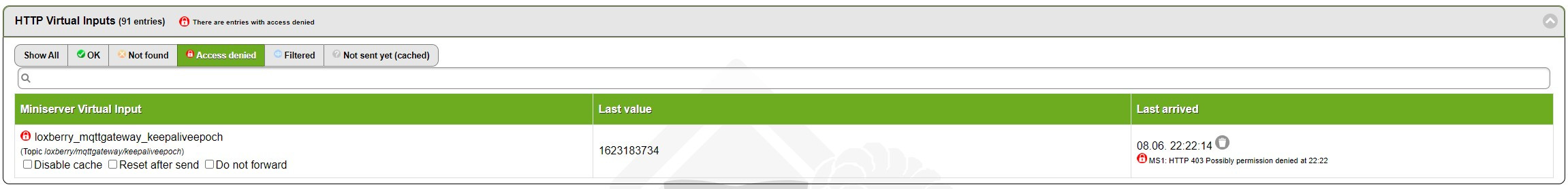

          Loxone Miniserver bekommt keine Daten mit MQTT Gateway v2.0.3 und Fehler HTTP 404+403 an MS1
          Mein Robonect sendet zum Loxberry 2.2.0.4 via Port 1883 und zeigt mir in der Weboberfläche des Robonect auch verbunden an.
          Im Loxberry im MQQT Gateway der auf dem Mosquitto WebSocket port 9001 steht kann ich auch Daten empfangen, nur leider kann ich den Port nicht auf 1883 stellen, da ansonsten der Mosquitto nicht mehr läuft.
          In den Subscriptions habe ich auch den robonect/# hinterlegt und im Miniserver auch die benötigten Virtuellen Eingänge eingetragen (diese haben jedoch unter Liveview immer eine 0 stehen).
          In der Incoming overwiew Page habe ich dann bei den konfigurierten VI im MS dann unter Last arrived dann die folgenden Meldungen:
          MS1: HTTP 403 Possibly permission denied
          MS1: HTTP 404 Input not available
          Mein Weather 4 Loxone Plugin und Daten im MS funktionieren ohne Probleme, daher befürchte ich, dass der hinterlegte User und das PSW soweit OK sind.
          PS: ich habe ein update von 1.1.4 auf 2.0.3 gemacht, habe es erst heute gesehen, dass es eine neue Version gibt, jedoch hatte ich es zuvor auch noch nicht am laufen.
Name: Screenshot 2021-06-08 222305.jpg
Ansichten: 1211
Größe: 108,8 KB
          Den mqttgateway_keepaliveepoch rufe ich gar nicht via MS ab, daher werde ich das erst einmal ignorieren.
          Die Meldungen mit dem 403 habe ich auch wegbekommen, allerdings war das jetzt echt eigenartig. Dazu habe ich im MQTT Send data via UDP aktiviert und habe einen UDP-VI erstellt, dann nen Reboot und refresh auf den MQTT und die Daten waren da
          Was ist eurer Meinung nach besser, das Empfangen der Daten im MS via HHT oder UDP?
          Zumindest ist das Eintragen via UDP übersichtlicher, da ich es unter einem "Gruppennamen" sortiert bekomme und nicht irgendwo in der großen VI Liste drin stehen habe.
          Gibts dazu eine Empfehlung HTTP<>UDP ?
          Zuletzt geändert von Pierre; 08.06.2021, 21:28.

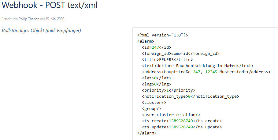

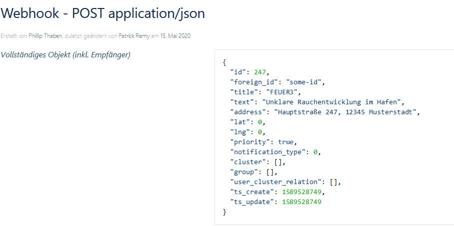

                Ich nutze seit einiger Zeit das MQTT Plugin als digitale Alarmierung der Feuerwehr.
                Dies läuft super. Da von offizieller Stelle nun keine PDF Datei mehr ausgelesen und übermittelt wird, sondern eine XML, hat sich die Struktur etwas geändert, so dass manche Inhalte nicht mehr korrekt dargestellt werden.
                Ich bin Laie und wollte wissen ob ich vond er Übertragungssoftware hier ggf. von POST application/json auf POST text/xml umstellen soll ind was ich natürlich in MQTT machen muss.
                Alternative wäre auch: POST form-data, POST text/plain, GET urlencoded
                Danke für die Info

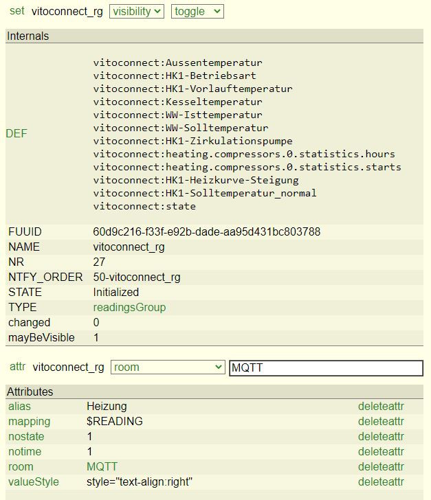

                    ich wollte gerade meine unzähligen MQTT outgoings etwas reduzieren und habe dazu deinen Wiki Eintrag gefunden.
                    Aktuell habe ich halt nur das Subscriptioniert was ich auch benötige. Hatte aber in FHEM über 200.000 Outgoings meiner Heizung, da die API sehr viele Werte übergibt.
                    Nur die Readings aus einem bestimmten Raum übergeben
                    Damit nicht global alle Geräte senden, besteht die Möglichkeit durch einen Raum (z.B. MQTT) eine Art Filter anzulegen. Also nur die Geräte die sich im Raum MQTT befinden, senden dann noch an den Miniserver.
                    Dazu wird der folgende Befehl in die Commandozeile von FHEM eingegeben:
                    1 defmod mqttGeneric MQTT_GENERIC_BRIDGE mqtt room=MQTT
                    Parallel dazu habe ich eine ReadingGroup erstellt, welche die gewünschten Readings enthält. (siehe Anhang)
                    Diese ist jetzt im Raum MQTT.
                    Leider werden keine Daten übertragen nachdem ich den obigen Befehl eingegeben werden.
                    Geht der "Filter" nur wenn ich ganze Geräte in einen Raum verschiebe?
                    Grüße und Danke
                    Sascha
                      So wie ich das sehe, ist das ja ein Problem innerhalb des FHEM und nicht des MQTT.
