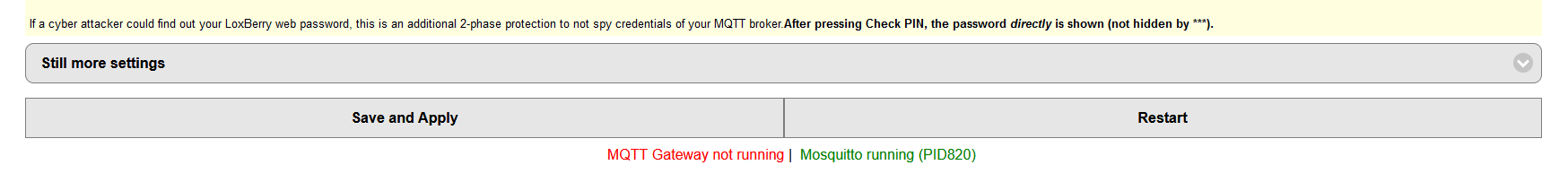

              Mein mqtt Gateway startet nach einen Reboot des Loxberrys nur noch langsam. Wenn ich manuell dann Restart klicke, dann läuft er zwar wieder aber von selbst brauch er nach einem Reboot jetzt so lange, dass mein Timeout der Lüfttungsanlage anschlägt
              Die mosquitto.log kann ich auch per WinSCP nicht öffnen. Permission denied. Wie kann ich denn die Logdatei öffnen?
                #217
                Was zeigt das UI an? Läuft Mosquitto schon? Läuft das Gateway schon?

                  MQTT Gateway running erscheint dann nach ca. 1 Minute. Kann aber tatsächlich nicht sagen, ob das mit der vorherigen Version auch schon so war. Der Neustart vom Loxberry (RP4) dauert seit einiger Zeit eigentlich sehr lange. Bei 185 Sekunden wird die GUI neugeladen. Also ungefähr 55 Sekunden.
                    #219
                    Es gibt ein daemonstart.log und das MQTT Gateway Log. Das Gateway startet erst, wenn Mosquitto läuft (außer du verwendest einen Remote Broker).
                    Das daemonstart.log zeigt an, ob er noch auf Mosquitto wartet, oder nach 100 Versuchen einfach „reinstartet“.

                      Alles gut, laut dem Logfile startet das Gateway schon beim 1. Versuch von 100. Wird wohl an den vielen Plugins liegen, das es etwas länger dauert, bis das Gateway startet. Wenns läuft, dann läufts ja.

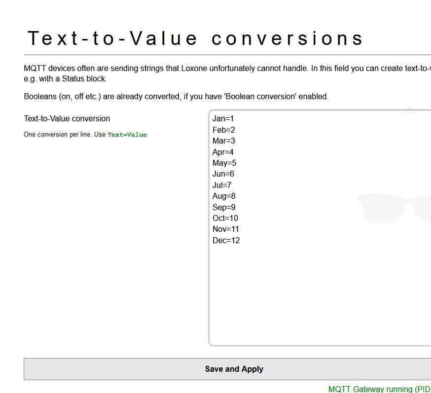

                      habe ein Problemchen mit der conversion
                      Bekomme uas dem votoconnect-PlugIn den zeitstempel
                      leider steht aber der Monat als zeichen drin, und somit unbrauchbar für die Lox
                      Habe nun in der conversion die entsprechenden Zahlen hinterlegt.
                      Diese müssten doch jetzt eigentlich in der variable an Stelle des Textes "Jan" drinn stehen oder?
                      Macht es aber leider nicht

                        Du möchtest einen Text innerhalb eines Textes ersetzen? Das geht so wohl nicht. Hier geht es eher darum einen kompletten Wert zu ersetzen.
                        Ich denke hier sollte eher das Plugin gleich schon vernünftige Werte übermitteln

                          Gibt es eine Möglichkeit im Miniserver den Textinhalt zu extrahieren?

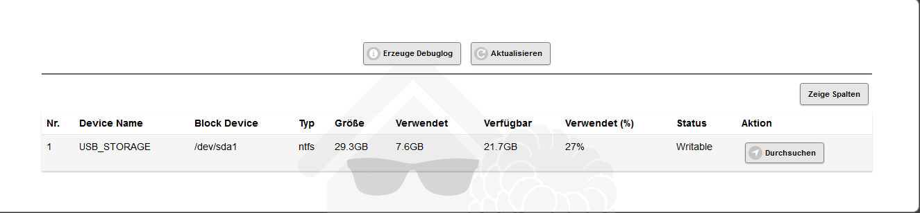

                            Seit dem ich auf die Version 2.1.0 upgedatet habe sehe ich meinen USB STICK nicht mehr, habe das zweimal probiert, habe das alte Image installiert funktioniert der STICK, update ich erneut auf Version 2.1.0 ist der STICK wieder weg.

                              Hallo Bobo
                              Ich hatte ein ähnliches Problem. Bei mir war der Stick hinüber :/ Schon mal nen anderen Stick ausprobiert?
