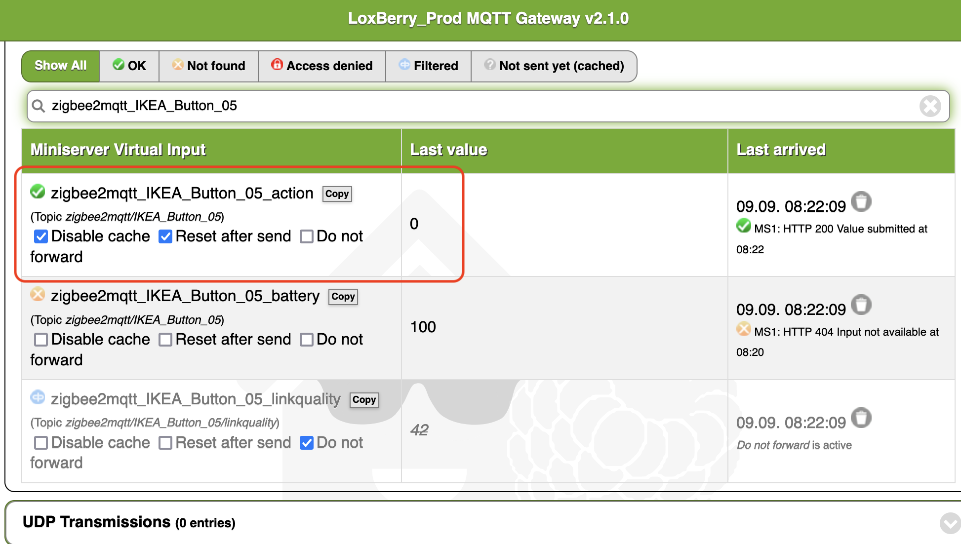

      So der Sommer ist rum und ich hab die blöden Ikea Schalter mal wieder in der Hand.
      Hat zufällig jmd diese Dinger komplett am Laufen?
      Ich glaube ja mitterweile, dass es nicht geht.
      Der Vorschlag von dir Christian Fenzl hat leider auch nicht weitergeholfen, die Geräte sind bereits im Legacy-Mode

        Meiner Meinung nach schon. Eine Info brauche ich aber mal noch. Wenn Du nur mal kurz drückst, was kommt da alles?

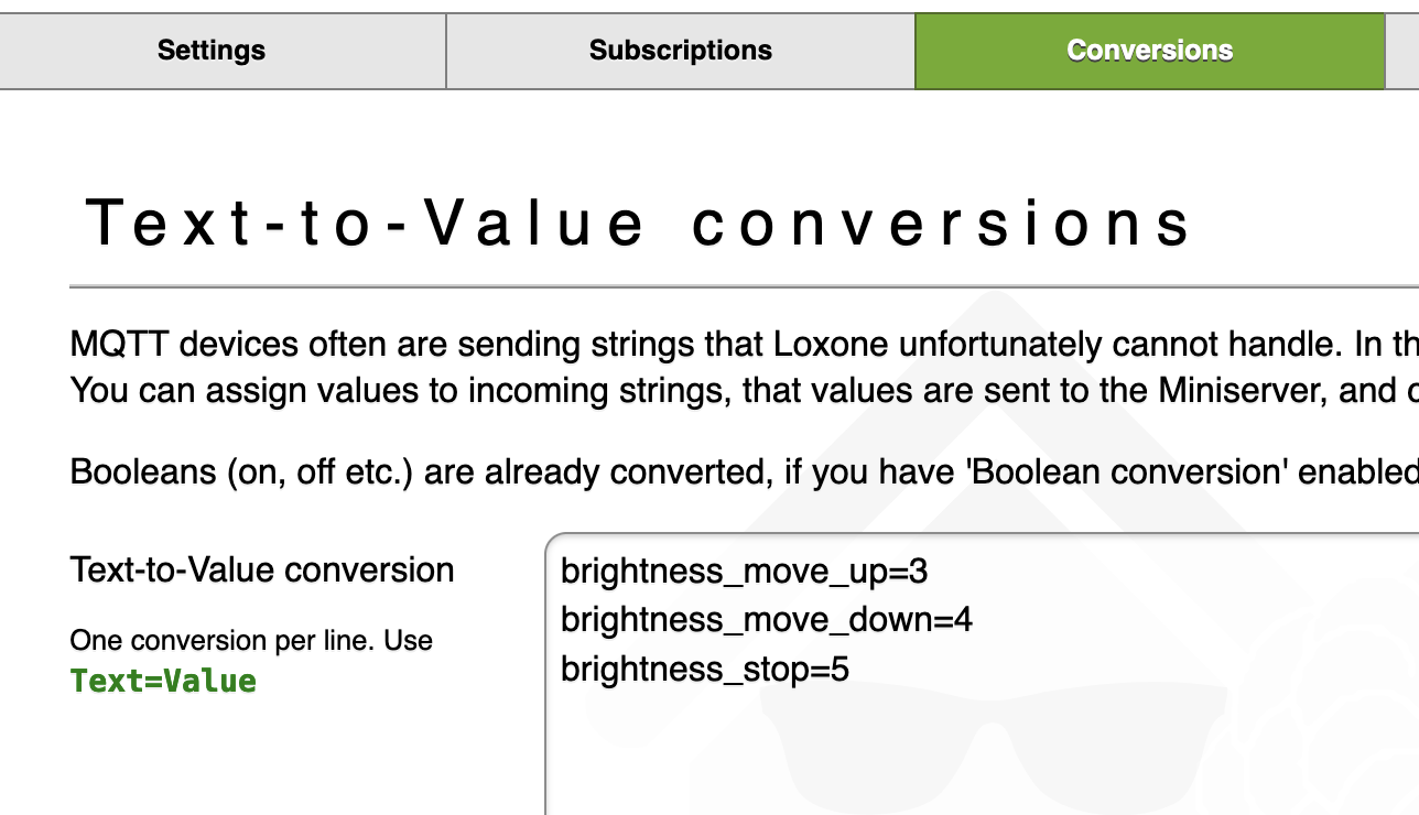

          Also es handelt sich um diesen Taster:
          Wenn ich kurz Taste "I" drücke, kommt als Wert eine "1", wenn ich kurz Taste "0" drücke, kommt als Wert eine "0".
          Um den Langklick nach Loxone zu bekommen, habe ich die "Conversions" genutzt.
          Gruß Thomas

            Kommen denn beim Langklick trotzdem auch 0/1?
            Reset after Send klappt natürlich bei 0 nicht, weil er auf 0 zurücksetzt. Du nutzt wahrscheinlich das Senden über HTTP. Das ist natürlich etwas Kniffelig. Über UDP ist das in dem Fall einfacher. Bzw. ich muss da mal was testen.
              t_heinrich kommentierte
              nein beim Langzeitklick kommt dann eine "3" bzw. "4" und wenn ich die jeweilige Taste loslasse eine "5". <-- deswegen die conversions
              Ja aktuell nutzte ich http, war für mich irgendwie einfacher.
              Wenn es aber mit udp besser geht, fuchs ich mich da natürlich rein. :-)

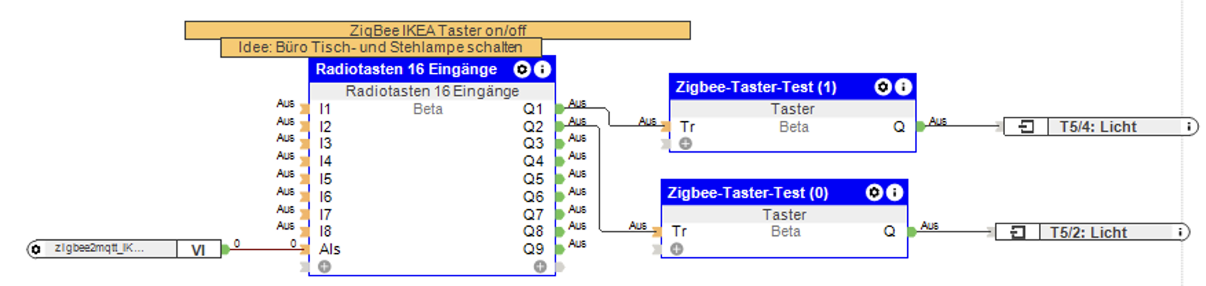

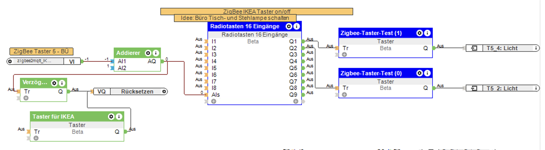

            svethi anbei mein derzeitiger Versuch.
            Wenn ich die Taste "0" am Taster drücke, wird ja auch eine "0" gesendet.
            Da in Loxone aber schon eine "0" anliegt, passiert weiter nichts.
            Deswegen wird auch kein neuer Wert erkannt, oder hatte ich deinen Workaround falsch verstanden?
            In meinem Versuch möchte
            • mit dem Taster "I" die Tischlampe an- und ausschalten (funktionniert)
            • mit dem Taster "0" die Stehlampe an- und ausschalten (funktionniert nicht)
            Gruß Thomas

              Nein, das hat nichts mit meinem WA zu tun. Ich sehe da nichts von meinen beschriebenen Ausgängen.
              Leider wird das auch mit dem Radiotastenbaustein so nichts werden, da Du ALS=0 nicht auf Q2 bekommst und 0 wird alles ausschalten. Ansonsten ist der wahrscheinlich gar nicht so schlecht. Da spart man sich die ganze Vergleiche. Ich werde Dir da mal was zusammenklicken.
                • 6366
                #339

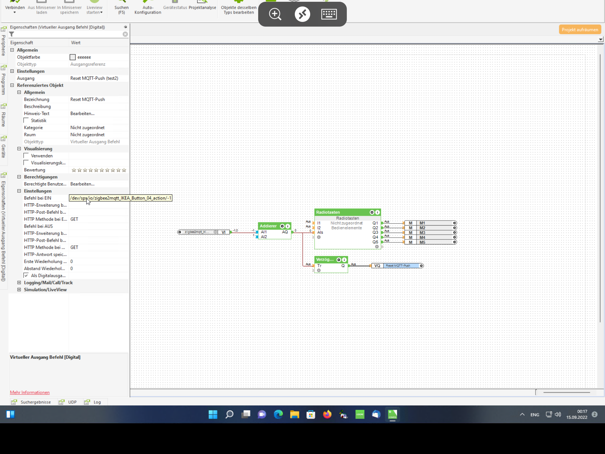

                So, hab das nur in der Simulation. Ich hoffe Du verstehst jetzt was ich meine.

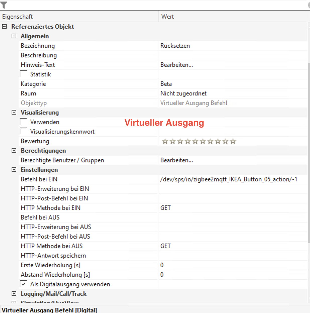

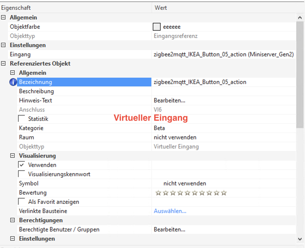

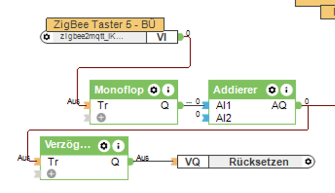

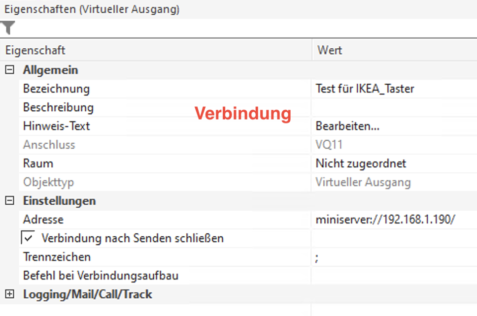

                  svethi danke dir, mit Hilfe des Screenshots ist es für mich nun klarer, ich wußte gar nicht, dass ich den Eingang manuell überschreiben kann - geniale Idee.
                  Dummerweise klemmt es irgendwo noch, der Ausgang wird zwar angesprochen, aber der Befehl nicht ausgeführt.
                  Als Verbindung habe ich jetzt probiert:Ich bin noch auf Version 12.2.12.1 - das dürfte aber denke ich keinen Unterschied machen.
                  Gruß Thomas

                    • 6366
                    #341
                    Ja, habe ich vergessen zu schreiben. Wenn Du https:// nutzt musst Du user und PW angeben. Also https://<user>:<pw>@<IP>
                      • 2269
                      #342
                      svethi oh man danke dir!!! Und ich probiere die anderen Varianten alle durch und denke das gibst doch nicht.

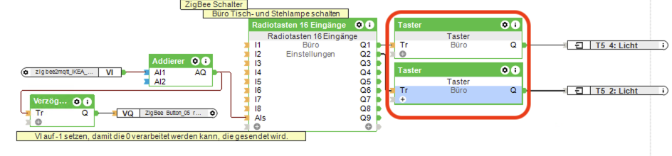

                      Deine Idee war auf jeden Fall ziemlich gut, dennoch habe ich jetzt wo die Logik soweit funktionniert ein seltsames Phänomen.
                      Sende ich
                      • die "0" wird durch den Addierer korrekterweise eine "1" und Q1 wird geschalten
                      • die "1" wird durch den Addierer korrekterweise eine "2" und Q1 und Q2 wird geschalten
                        • das ist reproduzierbar, bei jedem Tastendruck "1" schalte ich Q1 und Q2 an und aus
                      Gruß Thomas

                        Da kann dann noch etwas bei Dir nicht stimmen. Hab das bei mir nachgestellt. Ich vermute mal, dass Du im MQTT-Gateway das reset-after-send noch an hast. Das muss wie gesagt aus. Die Beiden Taster kannst Du Dir im Übrigen sparen. Kommt ja eh immer nur ein Impuls an
                          Hi, ja genau das war das fehlende Puzzleteil.
                          Das mit dem reset-after-send hattest du ganz am Anfang erwähnt, dass hatte ich gar nicht mehr auf dem Schirm.
                          Auf jeden Fall tausend Dank für deine Hartnäckigkeit, mir auf die Sprünge zu helfen!!!
                          Man tut was man kann und wenn die andere Seite mitarbeitet, hat man da auch Lust dran.
                          Ja das kann/sollte man schon unterstellen, wenn man sich die Mühe macht dem anderen zu helfen.
                        svethi
                        Nachtrag. Ich gehe ja mit den beiden Tastern auf T5/2 und T5/4 von einem Lichtbaustein.
                        Wenn ich die Taster weglasse, kann ich die Lampen "nur" noch ausschalten, aber nicht einschalten. Füge ich die Taster wieder hinzu, kann ich ein- und ausschalten.
                        Hab sie daher einfach wieder eingefügt.
                        Gruß Thomas
Name: Bildschirmfoto 2022-09-16 um 12.09.17.png
Ansichten: 428
Größe: 81,4 KB
                          Naja, dann waren die Impulse zu lange. Ist aber egal, kannst ja so lassen.
                          Jap, hab sie einfach wieder eingefügt, so funktionniert es zuverlässiger.
