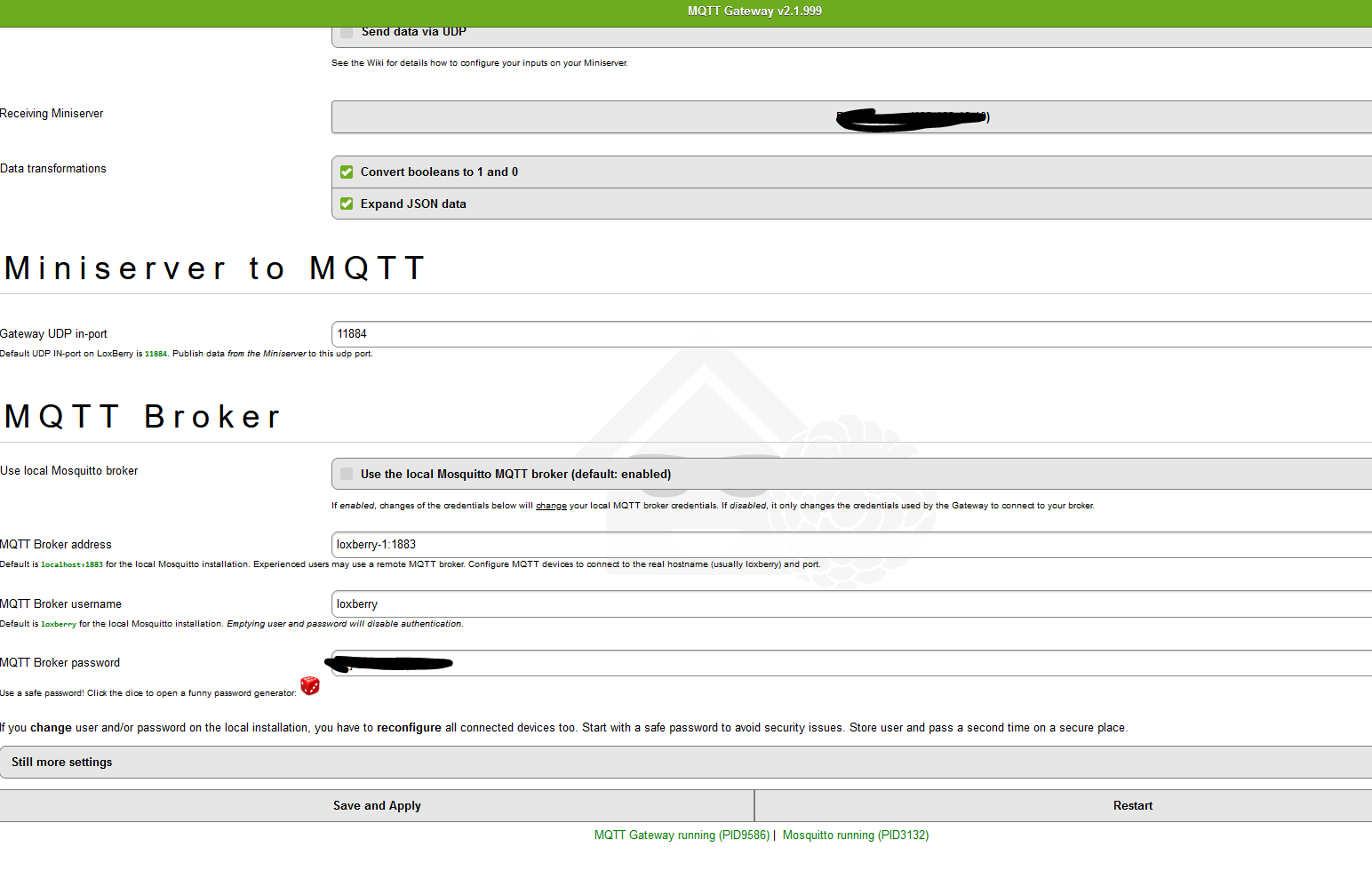

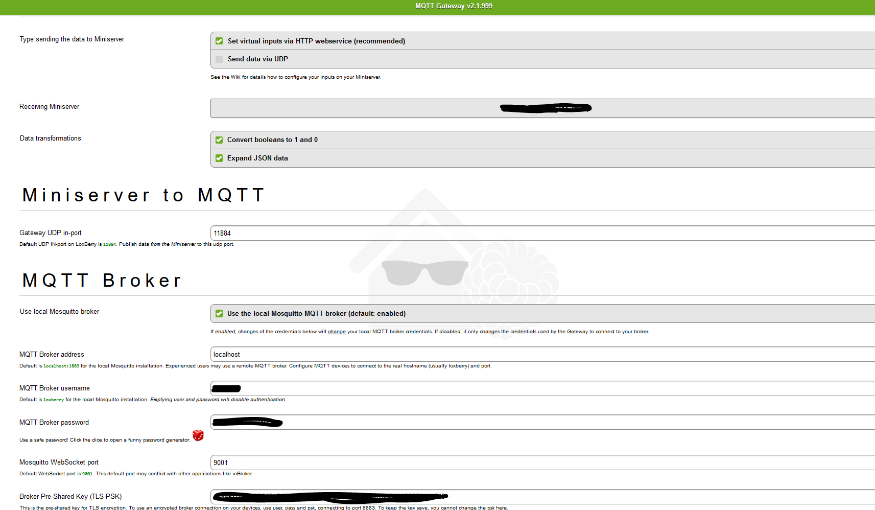

              ich möchte einen PI4 in Betrieb nehmen.
              Habe LB V2.2.2.2 mit MQTT V2.1.999 installiert
              Dieser LB ist der zweite im Netz (LB 1 mit PI3 V2.2.2.2 läuft)
              Nun bekomme ich aber keinerlei Meldungen im MQTT rein, weder von shellies noch anderen Anwendungen, im LB1 (MQTT 2.1.0) funktionieren diese einwandfrei.
              Der Eingang vom LB2 zum MS bzgl. connected, springt auch relativ zyklisch auf JOINING (oder ähnlich, ist nur sehr kurz, nicht im screenshot sichtbar), somit startet der Verbindungsaufbau natürlich immer wieder neu (dauert nach Neustart ca. 5-8min bis sich die beiden gefunden und die Verbindung steht).
              Einstellungen habe ich zwischen den beiden verglichen ohne einen wirklichen Unterschied zu finden, Hostnamen der beiden LBs sind unterschiedlich.
              Habe ich bzgl. PI4 oder MQTT 2.1.999 etwas überlesen, dass dort die Abhandlung anders ist als bei älteren Versionen?
              Was ich auch nicht ganz versdtanden habe, in dem Loxberry-wiki Video zur Integration des Shellies ist eine Angabe des MQTT-Brokers notwendig.
              Dies habe ich beim LB1 nicht gemacht und es läuft, wenn ich 2 LB mit jeweils MQTT laufen habe, welchen Broker gebe ich denn dann an.
              Möchte den LB2 (PI4) rein für die Stats4Lox nutzen.
              Hatte dies bereits mit einem PI3 laufen, jetzt bekomme ich es einfach nicht mehr hin.
              Klicke auf die Grafik für eine vergrößerte Ansicht  Name: mqtt.png Ansichten: 0 Größe: 54,0 KB ID: 379140 Klicke auf die Grafik für eine vergrößerte Ansicht  Name: mqtt 1.png Ansichten: 0 Größe: 46,0 KB ID: 379141 Klicke auf die Grafik für eine vergrößerte Ansicht  Name: mqtt 2.png Ansichten: 0 Größe: 9,7 KB ID: 379142 Klicke auf die Grafik für eine vergrößerte Ansicht  Name: mqtt 3.png Ansichten: 0 Größe: 107,4 KB ID: 379148
              Zuletzt geändert von HRA; 12.02.2023, 11:38.
              Gruß HRA

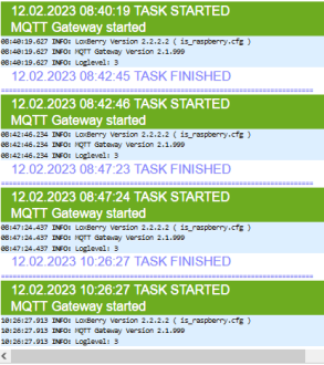

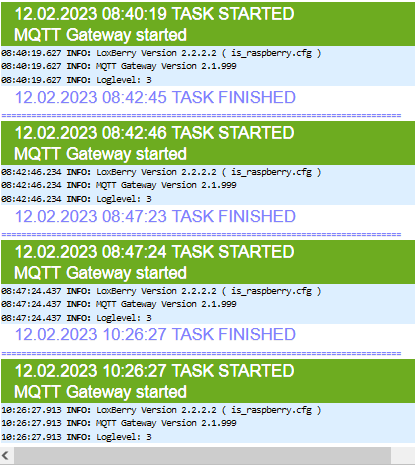

                #445
                Debug-Logging einschalten.
                Und natürlich ist bei deinen Shellies der Hostname oder die IP von LoxBerry definiert, ebenso User und Passwort.
                Willst du das MQTT Gateway vom neuen Pi mit dem alten Pi verbinden, oder den alten Pi / MQTT Server ersetzen?

                    #447
                    In deinem Log ist kein Fehler.
                    Du deaktivierst am LB2-Gateway das „Use local MQTT broker“ und gibst dann die Zugangsdaten vom MQTT des LB1 an.
                    Damit verbindet das LB2-Gateway zum LB1-MQTT-Server.
                    Auch MQTT-Live von S4L verbindet dann zum MQTT von LB1.
                    Die Subscriptions am LB2 nimmst du raus. Die musst du bei Bedarf am LB1 setzen wie bisher.
                    Zuletzt geändert von Christian Fenzl; 12.02.2023, 14:09.
                    • HRA
                      • 1037
                      #448
                      Ok, ich habe die Einstellungen im LB2 so gemacht
                      Leider bekomme ich keine incomming auf dem LB2
                      MQTT-Broker-PW habe ich das vom LB1 genommen
                      Klicke auf die Grafik für eine vergrößerte Ansicht  Name: LB2.png Ansichten: 0 Größe: 99,2 KB ID: 379208
                      [ATTACH]n379209[/ATTACH]
                      Zuletzt geändert von HRA; 12.02.2023, 15:18.
                      Gruß HRA
