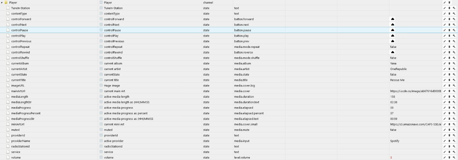

      Hello zusammen,
      ich hätte mal die eine oder andere Verständnisfrage zu zu MSGateway und MSinterface
      -> wenn ich hier falsch bin bitte Bescheid geben und ich mach einen separaten Beitrag
      aber vielleicht hilft dies auch anderen
      Habe das MusicServerInterface installiert und jetzt die Bedienfläche in der Lox Konfig für einen gefakten Musicserver der jedoch weder mit Daten gefüttert wird und ich keine Ahnung habe wo er Steuerbefehle aus der App hinsendet.
      Wenn ich das richtig verstehe ist die Integration über den Logitech Media Server gedacht - den hab ich aber nicht im Einsatz - daher die Frage ob es überhaupt möglich ist die Bedienung in der App zu nutzen. Ich habe hier ALEXA mit Multiroom Gruppen welche ich per IoBroker steuere - alternativ einen Spotify Dev Account mit der dazu passendem IoBroker Instanz -> also entsprechend auch hier soweit alle Daten um den Musicserver Baustein zu füttern und abzugreifen .... siehe Bilder unten - sowohl die Werte als auch die Trigger kann ich per MQTT senden bzw. die Trigger per MQTT abonieren -> nur ich leider keine Ahnung wohin damit.........
      Daher die Frage ob es eine Möglichkeit gibt diese daten per MQTT oder anders an den AppBaustein zu senden und die Steuerbefehle abzugreifen (MQTT)?
      Oder geht hier nur ein Umweg über Logitech Media Server?
      Wäre super wenn mir hier jemand auf die Sprünge helfen könnte damit ich zumindest weiß ob es Sinn macht hier weiterzubasteln oder mit den Möglichkeiten die ich habe nicht funktioniert....
      D A N K E
      Tom

        Erstmal musst du deine MQTT Eingänge/Ausgänge ins Loxone bekommen, dann kannst du die mit dem MusicServerInterface verbinden. Für einfache sachen wie play/pause/next/prev sollte das ganz gut funktionieren, aber Music in der App auszuwählen wird da schon schwieriger. Da bin ich mir nicht sichr in welchem Zustand das MSI ist, bzw. wie weit man da mit der Methode überhaupt kommen kann.

        Hello,
        Danke für die Rückmeldung - ich hab jetzt mal noch andere Optionen angeschaut und bin bei der Lösung gelandet die Loxone App zu 2/3 und Spotify 1/3 als Splitscreen auf dem Tablet an der Wand laufen zu lassen - für mich die einfachste Lösung - trotzdem Danke!
