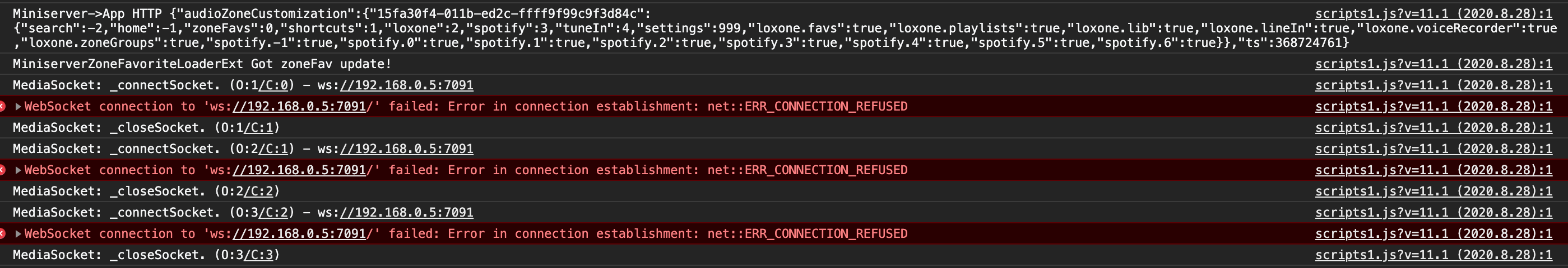

        I really like the concept of this plugin and want to thank you for it!
        I installed it and got in working in the way that the zone shows artist and title. But after clicking it, the interfaces does not open and keeps hanging on the loading-screen. I see those kind of errors in the Chrome Developer Console:
        Klicke auf die Grafik für eine vergrößerte Ansicht  Name: Screenshot 2020-09-26 at 21.33.10.png Ansichten: 0 Größe: 279,2 KB ID: 267111
        192.168.0.4 is the miniserver.
        192.168.0.5 is the loxberry.
        My plugin settings are:
        • Music servers: 1
        • Music Server 1 is located in port 6091:
        • Zones: 2
        • Send to miniserver as virtual inputs/outputs: checked
        • IPs to send messages (comma separated list): 192.168.0.4
        Aside of that I have trouble receiving the UDP messages in Loxone. Receiving port seems to be correct and sending those kind of messages via bash works from the loxberry.
        Any ideas what I could check next?
        Zuletzt geändert von hodojazi; 26.09.2020, 21:42.

                    Gagi
                    In welchem Format muss das Mapping eingetragen werden?
                    Wenn ich auf lms stelle und macs eintrage kommt direkt ein Fehler.
                    Wie muss die Config aussehen?

                      Zum Entwickeln hab ich mein Notebook als Server in Loxone eingetragen und den MSG starte ich dann hier lokal. Damit kannst du dir dann ne TestZone anlegen und damit testen um nicht dein Hauptsetup kaputt zu machen.
                      Cannot find module 'async-mutex'
                      @Gagi:
                      ich installiere deinen Fork, ändere die Config und sofot bekommen ich folgendes:
                      Oct 11 16:42:55 loxberry loxberry[685]: Error: ENOENT: no such file or directory, open 'config.json'
                      Oct 11 16:42:55 loxberry loxberry[685]: at Object.openSync (fs.js:458:3)
                      Oct 11 16:42:55 loxberry loxberry[685]: at Object.readFileSync (fs.js:360:35)
                      Oct 11 16:42:55 loxberry loxberry[685]: at Object.<anonymous> (/opt/loxberry/bin/plugins/music-server-gateway/service/music-server/index.js:8:30)
                      Oct 11 16:42:55 loxberry loxberry[685]: at Module._compile (internal/modules/cjs/loader.js:1133:30)
                      Oct 11 16:42:55 loxberry loxberry[685]: at Object.Module._extensions..js (internal/modules/cjs/loader.js:1153:10)
                      Oct 11 16:42:55 loxberry loxberry[685]: at Module.load (internal/modules/cjs/loader.js:977:32)
                      Oct 11 16:42:55 loxberry loxberry[685]: at Function.Module._load (internal/modules/cjs/loader.js:877:14)
                      Oct 11 16:42:55 loxberry loxberry[685]: at Module.require (internal/modules/cjs/loader.js:1019:19)
                      Oct 11 16:42:55 loxberry loxberry[685]: at require (internal/modules/cjs/helpers.js:77:18)
                      Oct 11 16:42:55 loxberry loxberry[685]: at Object.<anonymous> (/opt/loxberry/bin/plugins/music-server-gateway/service/index.js:7:21) {
                      Oct 11 16:42:55 loxberry loxberry[685]: errno: -2,
                      Oct 11 16:42:55 loxberry loxberry[685]: syscall: 'open',
                      Oct 11 16:42:55 loxberry loxberry[685]: code: 'ENOENT',
                      Oct 11 16:42:55 loxberry loxberry[685]: path: 'config.json'
                      Oct 11 16:42:55 loxberry loxberry[685]: }
                      wenn ich dann in der index.js vor config.json noch den Pfad ändere dann kommt der fehler dass die "async-mutex" fehlt.
                      Ich habe es schon mehrfach neu installiert, aber leider ohne Erfolg.
